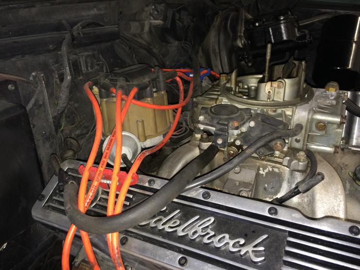

Fer2lance Posté(e) le 14 avril 2014 Auteur Signaler Posté(e) le 14 avril 2014 Voici une photo du carbu, il y a une prise et elle est bien branché à la capsule. Citer

Fer2lance Posté(e) le 14 avril 2014 Auteur Signaler Posté(e) le 14 avril 2014 Salut à Tous, Bien vu Pit pour le doigt dans l'oreille...Lol j'ai voulu testé la durite pour contrôler la dépression et je viens de me rendre compte que le branchement ne correspondait pas à ce que EiGhT-PaCk m'a dit (photo ci-dessous) Enfin de compte c'est moi qui me suis planter lorsque je lui ai répondu que tout était à la bonne place... Photo ci-dessous. Est ce le problème ? Citer
Le Go 51 Posté(e) le 14 avril 2014 Signaler Posté(e) le 14 avril 2014 c'est en effet possible . de mémoire il y a une dépression permanente donc qui aspire même au ralenti et une qui aspire lorsque tu gazes et c'est sur à celle ci que ta capsule doit etre reliée . (à confirmer par plus pointu que moi ) ... (en mécanique bien entendu ) Citer
EiGhT-PaCk Posté(e) le 14 avril 2014 Signaler Posté(e) le 14 avril 2014 Tout pareil.... Le signal ne sera pas bon ! Tu as testé avec le bon branchement ? Citer
Fer2lance Posté(e) le 14 avril 2014 Auteur Signaler Posté(e) le 14 avril 2014 Non je ne l'ai vu que ce soir, j'inverse les 2 durites ? Mais ou va l'autre ? Par ce qu'elle descend derrière le moteur ? Citer
EiGhT-PaCk Posté(e) le 14 avril 2014 Signaler Posté(e) le 14 avril 2014 Non je ne l'ai vu que ce soir, j'inverse les 2 durites ? Oui inverse et test, normalement ça devrait tourner correctement . Au passage ton allumage est bien calé ? Citer

Pit Posté(e) le 14 avril 2014 Signaler Posté(e) le 14 avril 2014 Rahhhh! Mes yeux! Alors, logiquement, tu as le tuyau de dépression de la bva sur la pipe, celui du pcv valve en full à l'avant du carbu dans le bas et le tuyau de dépression d'allumage en "ported" sur le côté. Mais pas grave si pcv et bva sont inversé. Vérifié qu'il n'y a pas d'autres dépressions ouvertes, elles doivent être bouchées. Citer
Fer2lance Posté(e) le 15 avril 2014 Auteur Signaler Posté(e) le 15 avril 2014 non fais ton calage a la lampe, dépression d'allumage débranchée. Une fois dans les 10/12° du rebranches et test sur la route Quand tu parle de calage de l'allumage ? Qu'est ce que tu veux dire ? Je ne peux pas comme tu dit et faire le test ? Sur la sortie du dessous (carbu) j'ai un branchement en "Y" qui se termine par un capuchon, on le voit sur la photo. sans importance ou pas ? Rahhhh! Mes yeux! Alors, logiquement, tu as le tuyau de dépression de la bva sur la pipe, celui du pcv valve en full à l'avant du carbu dans le bas et le tuyau de dépression d'allumage en "ported" sur le côté. Mais pas grave si pcv et bva sont inversé. Vérifié qu'il n'y a pas d'autres dépressions ouvertes, elles doivent être bouchées. C'est à dire ? Une autre durite ? Je vérifierais toutes les durites... Citer
Eagle1_77 Posté(e) le 15 avril 2014 Signaler Posté(e) le 15 avril 2014 Oui fais pas tout en meme temps. Inverses deja tes deux durites et test Citer
