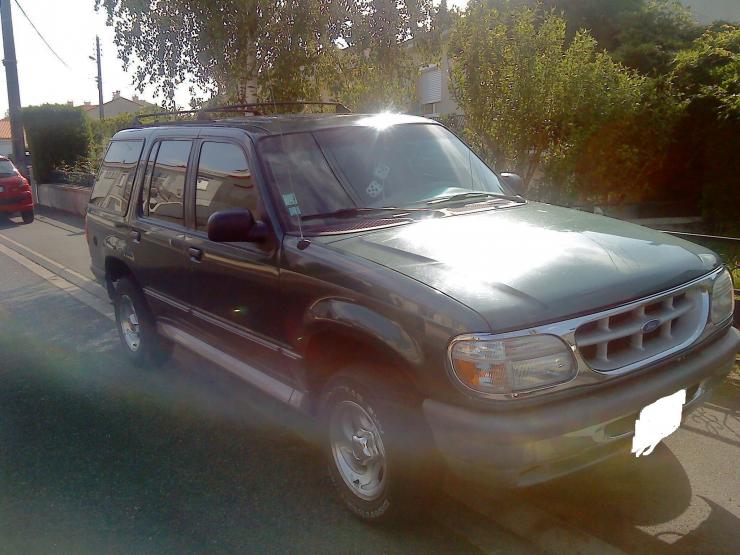

Mustang766 Posté(e) le 21 avril 2014 Signaler Posté(e) le 21 avril 2014 Bonjour à tous Je lance un sujet pour présenter mon petit monstre ! Je cherchais un véhicule pour mettre le pied dans la mécanique US, une bonne affaire pour le retaper en gardant ma voiture principale que j'utilise tout les jours pour aller au boulot. On verra plus tard si je peux rouler en US tout les jours ! Tout a commencé grâce à un membre du forum American4x4.net qui m'a très gentiment proposé de m'accompagner chercher mon bijou ! En effet étant de Bordeaux, le Ford était à Angers et non roulant. Après une grosse semaine de recherche, quasi impossible pour moi de monter seul chercher le monstre, n'ayant pas ni le permis ni le véhicule pour tracter une aussi grosse masse. Une fois trouvée sur Leboncoin il est allé chercher la remorque Samedi soir car je bossais (Hélas !!) toute la journée. RDV matin, 7h30, départ à la fraiche ! Personne sur la route, les km s'enchainent vite et on fait connaissance en parlant V8 #D2 L'ensemble "à vide" : La remorque peut encaisser 2,8t, plus que suffisant pour porter la trouvaille... Arrivé pas loin de Cholet au lieu de RDV sur les coups de 11h15 et on charge le petit sur la remorque (basculante) : (On le voit qui se cache derrière le Tahoe...) Hé oui voilà mon Ford Explorer !!!!! C'est un 4.0 SOC V6 de 1996 (environ 170ch). On voit sur les photos une roue de secours montée (1pneu est crevé) mais j'ai bien les 4 jantes mais les pneus sont à changer. Comme convenu le moteur a très bien démarré au quart ! Mais la pompe a eau à craché tout ce qu'elle pouvait dans la foulée... Elle est à changer ! Je m'étais mélangé les pinceaux, persuadé à force de parcourir les annonces qu'il fallait refaire les joints de la direction mais... non ce n'était pas lui ! Il est toutes options (je pense pour de bon), cuir elec/chauffant/gonflant. Toit ouvrant, régule de vitesse, 4WD etc....etc... Bref le meilleur cru que j'ai trouvé dans mon budget (le moins cher possible) et il semble n'avoir jamais tracté ! Le moteur tourne sans bruit suspect et il est bien monté seul sur la remorque basculante (avec l'aide de ses 4 roues motrices). Pour ceux qui en doutent... oui c'est bien un véhicule US : Après avoir bavardé un peu avec l'ancien proprio, paperassé un petit peu... Allez on repart ! Citer

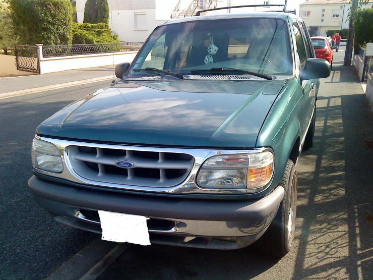

Mustang766 Posté(e) le 21 avril 2014 Auteur Signaler Posté(e) le 21 avril 2014 Arrivé à la maison vers 16h30 ! Après avoir fait une bonne pause casse croute et ravitaillé le Tahoe, on décharge l'Explorer qui descends sans trop de difficultés (désolé je n'ai pas de photos de ce moment là...) Par contre voici une petite série de l'Explorer !!! Quelques petits bobos à soigner... La pompe qui pisse (On a testé...elle vide tout le liquide en 5min) L'interieur plutôt propre : Le moteur un peu poussiéreux... mais plus pour longtemps ! La batterie semble d'origine ! Le "point noir".... Il va falloire gratter ça.. et traiter ça au plus vite ! (Arrière, chassis/carosserie non atteint) Le comble ! Une notice d'utilisation en FR ! (Mais pas du bon modèle) (Qui vient à merveille compléter ma collection de documents concernant l'Explorer avec la brochure commerciale originale que j'ai reçu la semaine dernière !) Et voilà vous savez tout ! Il me reste à prendre le temps de bien faire les choses, je suis preneur de toute info sur le modèle, je vais débuter par traiter la rouille dans ces prochaines semaines :cowboy: Citer

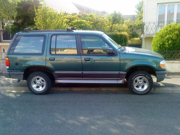

americar Posté(e) le 21 avril 2014 Signaler Posté(e) le 21 avril 2014 salut mustang 766 je suis de cholet et je possede aussi un ford explorer xlt v6 4L en 4x2 station wagon ess gpl de 96 c'est mon véhicule de tous les jours cela fait 3 ans est aucun probleme trés bon véhicule voici une photo Citer
Mustang766 Posté(e) le 21 avril 2014 Auteur Signaler Posté(e) le 21 avril 2014 Hello Très beau véhicule !! Il ressemble beaucoup au mien et semble très bien entretenu ! C'est un V6 OHV ou le SOHC ? Quelles sont tes consommations ? :goatee: Citer
