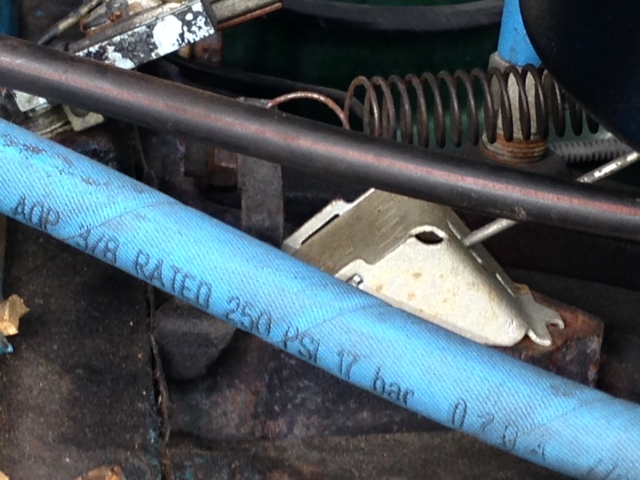

Dadoux Posté(e) le 29 avril 2014 Auteur Signaler Posté(e) le 29 avril 2014 Je ne me suis pas aperçu du problème tout de suite mais la c’était flagrant bien chaude ! moi je pense toujours a un problème de cabu car il me semble que c'est après avoir changé le carbu que je m'en suis aperçu peut être que mes réglages carbu sont a l'ouest .... Pour la bobine je ne crois pas elle et récente moi aussi elle démarrait très bien à froid et à chaud, si j’allais faire une course et que je voulait redémarré c'est là que ca merdait. Si tu es sur que c'est pas le starter, tant pis. J'ai jamais eu d'autre soucis de démarrage à par ca depuis que j'ai ma Dart, je pourrais pas te conseillé autre chose. bon courage pour la suite Non je ne suis sur de rien sur le sarter c'est bien sous la petite boite grise a cote du ressort pour le régler ?? et tu l’enlèves comment cette petite boite ? Citer
Olds 60's Posté(e) le 29 avril 2014 Signaler Posté(e) le 29 avril 2014 oui c'est bien ca. pour l'enlever, tu doit d'abbord déposer le bloc du filtre à air, au bout de la tige métallique, il y a un clips qui le tiens au carbu, tu l’enlèves en faisant attention de pas le perdre. une fois la tige désaccouplé tu peut démonté se que tu appel la petite boite grise sur la mienne elle est tenue par 2 boulons (un de chaque coté) mais a priori toi y en a qu'un, là ou est repris la patte des ressort de rappel, l'autre coté à l'air d'etre coincé dans le trou fileter d'origine. Ensuite tu verra en dessous, tu as une vis de reglage. Mais bon avant de tout démonter, fait déjà le test voir si ca viens de ca Quand ca merde, fait revenir la tige en arrière et essai de démarrer, l'idéal est d’être à 2, un pour la maintenir et l'autre au volant qui démarre. Moi je le faisait tout seul, je maintenait la tige rentré à l'aide d'une pince à linge (je pinçait la tige avec la pince et la coinçait sur le dessous du filtre à air) le temps de démarrer, ensuite j'enlevait la pince. Elle est d'ailleurs toujours dans la boite à gant j’espère avoir été assez clair, c'est pas évident à expliquer comme ça. Citer
Dadoux Posté(e) le 29 avril 2014 Auteur Signaler Posté(e) le 29 avril 2014 super clair Merci j'ai pas osé cette après midi de démonter mais la avec tes explications c'est nickel demain je regarde ! Citer
