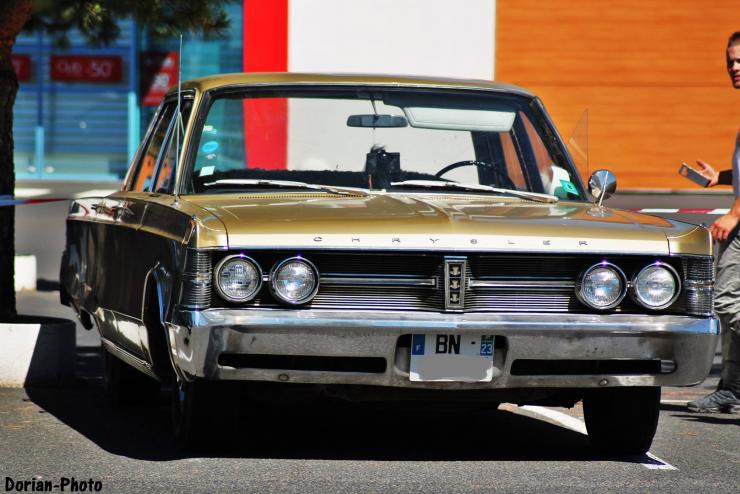

Tom Posté(e) le 30 juin 2015 Auteur Signaler Posté(e) le 30 juin 2015 Yep, c'est clair ! Merci à toi Phil pour les précisions supplémentaires ! Allez, en passant, une petite photo de la NY dimanche au rassemblement de Riom (merci à Dorian-Photo) : Citer

damino83 Posté(e) le 29 août 2015 Signaler Posté(e) le 29 août 2015 Superbe ! Quelle gueule !!!! Citer

Jordan Posté(e) le 3 septembre 2015 Signaler Posté(e) le 3 septembre 2015 Trop cool ta New Yorker ! La couleur est superbe. J'espère bien la voir un jour. Citer
Tom Posté(e) le 3 septembre 2015 Auteur Signaler Posté(e) le 3 septembre 2015 Merci Jordan ! Ouais, c'est vrai que le couleur déchire ! TLK, j'ai changé qu'une pastille (celle derrière le démarreur). Oui, je sais, je suis très lent. Il m'en reste 3 Citer
