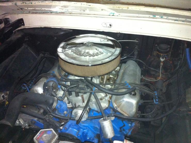

dyna Posté(e) le 1 mai 2014 Signaler Partager Posté(e) le 1 mai 2014 Bonjour à tous, je souhaiterais avoir quelques conseils svp. je suis à la recherche d'un pickup américain période fin des années 60 ou les années 70.Je compte aller voir un ford f100 de 1966 benne longue, le propriétaire m a envoyé des photos dont celle du moteur ci joint.il me dit que son ancien moteur v8 ford a été remplacée par un v8 de 2 eme génération de mustang.En faisant des recherches sur le net, aparement il y avait à l origine soit un 352 cid (5l8) ou peut être aussi un 292 cid Y block (4l8). - Avec le Vin, puis retrouver la motorisation exacte? - d'après vous le moteur en place est il un 302 cid? (voir photo) (monté sur les deuxième génération de mustang?) - que pensez vous de ce block moteur? ( apparement plus fiable et avec allumage électonique selon le vendeur..)ya til vraiment une différence avec le block d'origine (puissance? consomation? coût carte grise?) -et enfin est ce vraiment problématique de ne pas avoir le block d' origine? (assurance?) je ne suis qu au début de mes recherches et je vais aller voir aussi un c10 benne courte de 1976 avec un block d origine 454 ci. merci d avance pour vos conseils éclairés. cordialement à tous. Citer Lien vers le commentaire Partager sur d’autres sites Plus d'options de partage...
F100 Posté(e) le 1 mai 2014 Signaler Partager Posté(e) le 1 mai 2014 a première vue le moteur sur la photo semble(je dis bien semble) être un moteur de la famille 335 soit un 351C ou un dérivé 351M ou 400M un beau pickup va arriver sur Lyon ce mois de mai (garanti 6 mois) il vient de chez "oregon classics", bien connu sur le forum http://www.oregon-classics.com/inventaire/1984-chevrolet-silverado après cela dépends de ton budget, mais il ne faut pas être presser et en voir plusieurs, le prix n'est pas toujours en rapport avec l’état Citer Lien vers le commentaire Partager sur d’autres sites Plus d'options de partage...

Texasblues Posté(e) le 2 mai 2014 Signaler Partager Posté(e) le 2 mai 2014 Salut. Un 302, il ressemble à ça: Un 351, c'est ça: Comme f100, je parierais plutôt sur un 351 Citer Lien vers le commentaire Partager sur d’autres sites Plus d'options de partage...

STG Posté(e) le 2 mai 2014 Signaler Partager Posté(e) le 2 mai 2014 351 Ford Cleveland ou Windsor sont differents. Citer Lien vers le commentaire Partager sur d’autres sites Plus d'options de partage...

dyna Posté(e) le 2 mai 2014 Auteur Signaler Partager Posté(e) le 2 mai 2014 351 Ford Cleveland ou Windsor sont differents. ok merci, difficile de les différencier ? Citer Lien vers le commentaire Partager sur d’autres sites Plus d'options de partage...
Texasblues Posté(e) le 3 mai 2014 Signaler Partager Posté(e) le 3 mai 2014 Sur le 351 Windsor, la durit haute du radiateur va sur la pipe d'admission, sur le 351 Cleveland, elle va sur la pompe à eau. Sur le Windsor, les cache-culbuteurs sont fixés avec 5 vis, sur le Cleveland c'est monté avec 8 vis. Vu de l'éxtérieur, c'est les principales différences visibles Citer Lien vers le commentaire Partager sur d’autres sites Plus d'options de partage...
