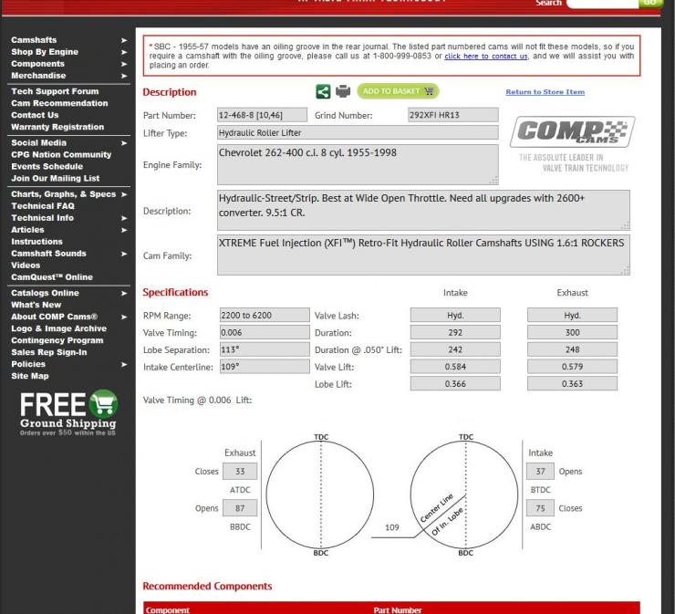

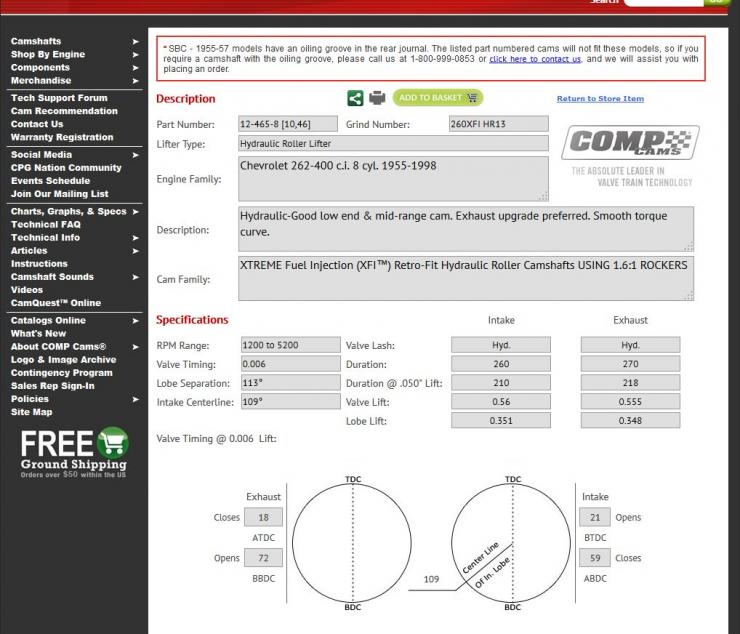

Eagle1_77 Posté(e) le 9 mai 2014 Auteur Signaler Posté(e) le 9 mai 2014 Tiens les gars puisque vous etes au taquet question theorie j ai entré les donnees d un aacDe chez compcam dans mon dyno2000 et la puissance max se situe a 6500 avec un torque max a 5500Or quand je regardes les caractéristiques de cet aac sur le site, ils disent rpm range EDIT : 1200/5200 pourquoiIl y a une dif alors que pour mon aac howard que j ai actuellement les donnees entrees et du siteDonnent le meme resultat Citer
Ranchero Posté(e) le 9 mai 2014 Signaler Posté(e) le 9 mai 2014 A chambley j ai discuté avec le mecano de la chevy nova blanche. Ils avaient aussi Une camaro rouge des 70's . Prepa moteur sur la base d un 350 avec tc de 9, 5 et shot de nos a 150 Premiers essais apres montage a chambley. Et paf une soupape de tordue et une bougie avec plus de trace De l electrode. Je lui ai dit que je trouvais son tc trop haut. Kess t en penses ? sur le ranch le 351clev avais pour modif de la boulonneries ARP et des pistons forgées + un aac lunnati spécial nitrous avec leurs poussoirs, tiges de culbu compcams et culbu compcams un carbu 750cfm double pompes et pour alimenter tout ça une grosse pompe EDL en 10AN il a tenu 5 ans avant de mourir au combat "bielle arrachée" a 7500rpm block fendu en deux, aac pareil, vilo aussi... vu que j'arrive toujours pas foutre de liens tape ça dans youtube: ranchero street and strip-351c Citer
F100 Posté(e) le 9 mai 2014 Signaler Posté(e) le 9 mai 2014 c'est quoi la référence de l'aac ? les données rentrer dans dyno 2000 sont probablement erronée d’où un écart important d'ailleurs pour les 520cv, j'y crois pas par comparaison sur la corvette ZO6 le moteur est un 7 litres et il sort environ 512ch soit 73ch/l c'est déjà pas mal pour un 2 soupapes par cyl Citer

Eagle1_77 Posté(e) le 10 mai 2014 Auteur Signaler Posté(e) le 10 mai 2014 Un peu plus de 1/4 quand même Sinon f100 que penses tu de cet AAC ? Citer

Eagle1_77 Posté(e) le 10 mai 2014 Auteur Signaler Posté(e) le 10 mai 2014 Qu'est ce que tu penses de celui la Citer
Ranchero Posté(e) le 10 mai 2014 Signaler Posté(e) le 10 mai 2014 il est pas mal du tout B) bonne duration belle levée des valves, et un croisement de valves pas trop hard "lobe séparation 113°" et une tres bonne plage d'utilisation Citer
Eagle1_77 Posté(e) le 10 mai 2014 Auteur Signaler Posté(e) le 10 mai 2014 Je penchais sur celui la au départ mais bizarrement avec mon simulateur, la puissance max se situe à 7000RPM. Et mon rupteur est à 6500RPM. Mais bon, j'ai commandé le nouveau simulateur dyno5 et il y a un CD fourni avec toute une liste de AAC compcam. Je pourrai verifier. Mais c'est sur qu'avec celui la, j'ai une sacré difference avec l'ancien Citer

F100 Posté(e) le 11 mai 2014 Signaler Posté(e) le 11 mai 2014 le 12-468 est mieux que le précédent, ne suit pas aveuglement ton logiciel, les résultats sont faux si comp cam indique une plage de régime de 2200 a 6200 tu peux les croire il faut vérifier que tes ressorts de soupapes soit adapté sans oublier la tolérance soupape piston ect... reste a savoir si ton calculateur sera capable de fournir les bonnes valeurs d'avance, de richesse etc est ce que le débit injecteur sera suffisant ? le net regorge d'information sur le sujet, les forum, les préparateurs les revues comme car-craft, hot rod,special chevy etc avant d'acheter ton acc renseigne toi bien Citer

Eagle1_77 Posté(e) le 12 mai 2014 Auteur Signaler Posté(e) le 12 mai 2014 le 12-468 est mieux que le précédent, ne suit pas aveuglement ton logiciel, les résultats sont faux si comp cam indique une plage de régime de 2200 a 6200 tu peux les croire il faut vérifier que tes ressorts de soupapes soit adapté sans oublier la tolérance soupape piston ect... reste a savoir si ton calculateur sera capable de fournir les bonnes valeurs d'avance, de richesse etc est ce que le débit injecteur sera suffisant ? le net regorge d'information sur le sujet, les forum, les préparateurs les revues comme car-craft, hot rod,special chevy etc avant d'acheter ton acc renseigne toi bien J ai contrôlé mes culasses. Levee max 0.6 double ressorts par soupapes. Citer
