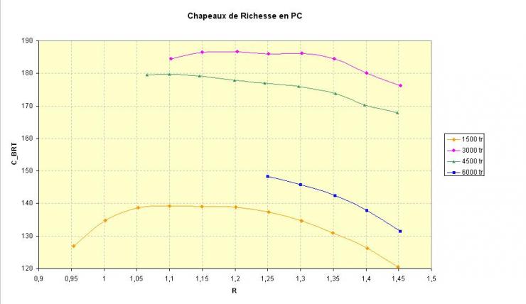

F100 Posté(e) le 21 mai 2014 Signaler Posté(e) le 21 mai 2014 tiens j'ai retrouver ça dans mes archives, réaliser par mezig il y a quelque années, le meilleur compromis perfo/conso tourne autour de 1.12 a 1.13 en general sur ce moteur, a 6000tr/mn impossible de descendre sous 1.25 de richesse car la thermique échappement est trop élevé et les soupapes (échappement) ne résisterais pas longtemps. dans ce cas ont enrichi pour refroidir la température de combustion . Citer

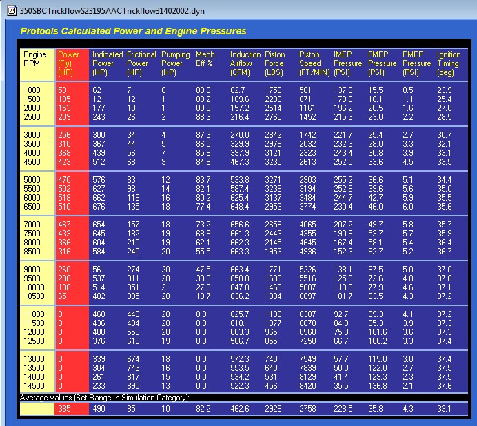

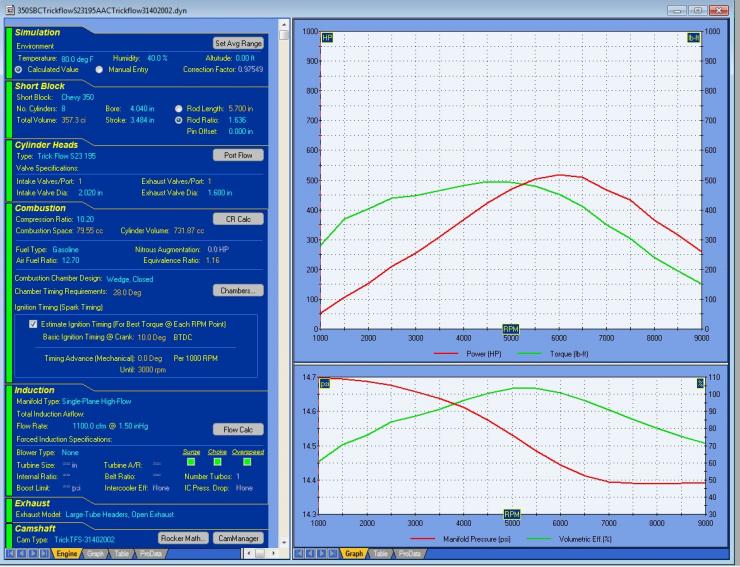

Eagle1_77 Posté(e) le 21 mai 2014 Auteur Signaler Posté(e) le 21 mai 2014 Hello Voici une copie d'écran de dyno5 Comme vous le voyez, des parametres suplémentaires sont présents Citer

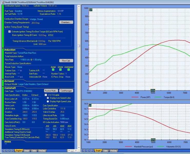

Eagle1_77 Posté(e) le 21 mai 2014 Auteur Signaler Posté(e) le 21 mai 2014 La courbe avec le timing ideal. Et les pressions. Pour les pressions, je vais regarder à quoi correspond tout ca Citer

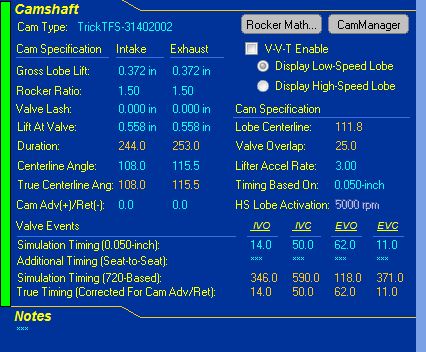

Eagle1_77 Posté(e) le 21 mai 2014 Auteur Signaler Posté(e) le 21 mai 2014 Ici, on apercoit la courbe de fonctionnement de l'"AAC avec son graphe. Et le proiterator Citer

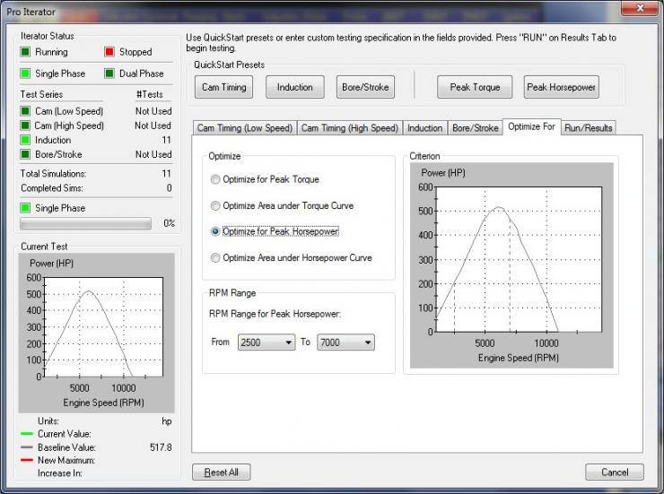

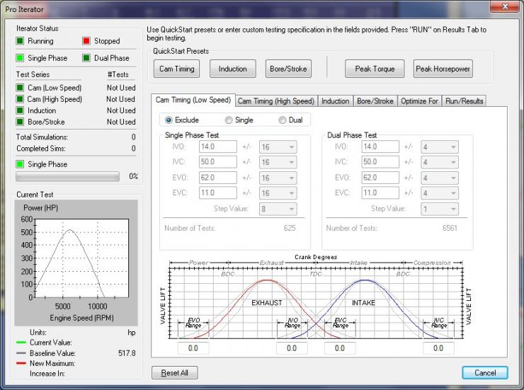

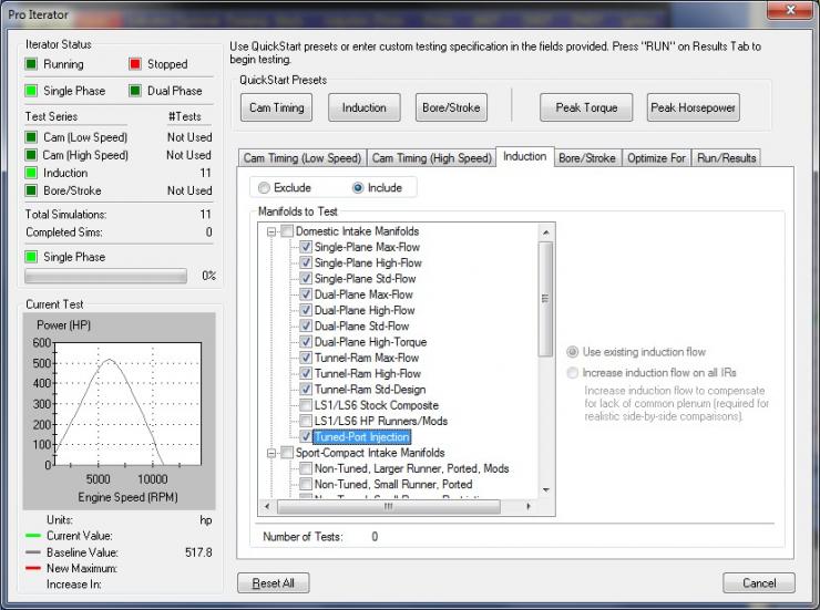

Eagle1_77 Posté(e) le 21 mai 2014 Auteur Signaler Posté(e) le 21 mai 2014 Le proiterator permet de choisir toute une gamme de materiel, de modifier comme vous le voyez au dessus des boutons, le cam timing, l'induction, la cylindrée du bloc et on choisi sur quoi on veut optimiser doit le couple soit la puissance max et le logiciel va prendre chaque élément, modifie les valeurs et sort un couple et une puissance max. Une fois le test terminé, alors, on choisi les informations désirées. Je vais vous montrer Citer

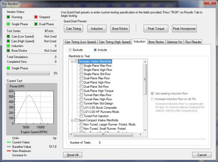

Eagle1_77 Posté(e) le 21 mai 2014 Auteur Signaler Posté(e) le 21 mai 2014 Imaginons que je veuille tester plusieurs modele d'admission et voir le résultat: Citer
Eagle1_77 Posté(e) le 21 mai 2014 Auteur Signaler Posté(e) le 21 mai 2014 Je vais choisir une liste finie de modele pour que la simulation ne dure pas longtemps.... Citer

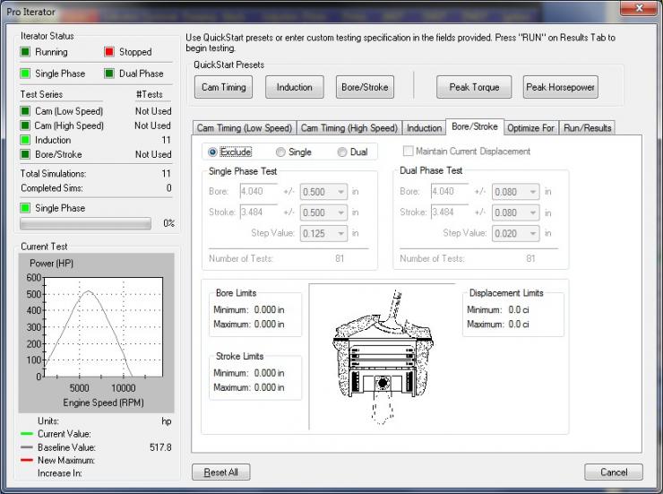

Eagle1_77 Posté(e) le 21 mai 2014 Auteur Signaler Posté(e) le 21 mai 2014 Je laisse la cylindrée identique. J'ai pas l'intention de mettre un kit stroker par exemple . donc je laisse à Exclude la partie moulin Citer
Eagle1_77 Posté(e) le 21 mai 2014 Auteur Signaler Posté(e) le 21 mai 2014 Je choisis sur quoi je veux travailler Citer

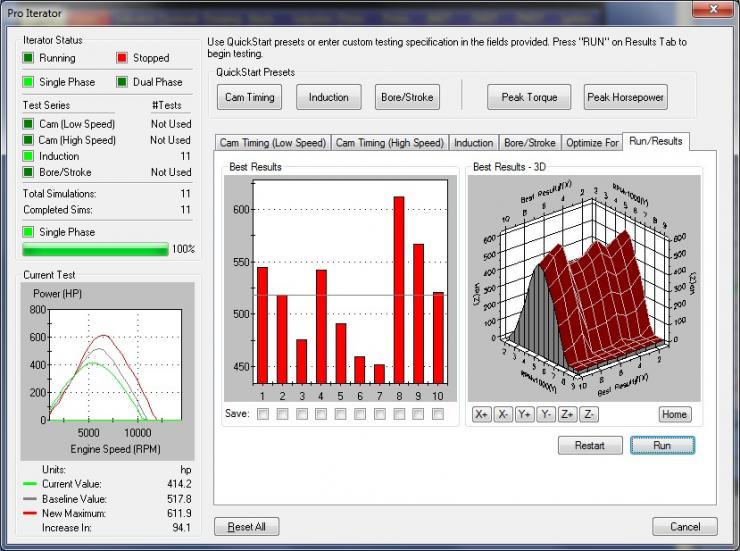

Eagle1_77 Posté(e) le 21 mai 2014 Auteur Signaler Posté(e) le 21 mai 2014 je lance le simulateur et bingo ! Citer
Eagle1_77 Posté(e) le 21 mai 2014 Auteur Signaler Posté(e) le 21 mai 2014 J'ai gagné 94 HP rien qu'en changeant un élément. Je choisis donc le 8 puisque c'est le plus fort et je clique sur Save qui apparait en ayant coché la case 8. Et la, je retrouve ma premier courbe augmentée de 94 HP et je vois de suite quel élément a été changé Citer
Eagle1_77 Posté(e) le 21 mai 2014 Auteur Signaler Posté(e) le 21 mai 2014 Je suis passé en Tunnel RAM max flow ! ce qui veut dire que si je veux gagner encore des watt il faut que je passe en admission de type RAM et non Single plane ! Cool non ? Citer
