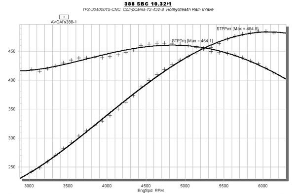

Eagle1_77 Posté(e) le 22 mai 2014 Auteur Signaler Posté(e) le 22 mai 2014 C'est beaucoup effectivement mais avec mon ancien soft ca donne le meme résultat. Avec 10.2 de compression ca te parait anormal ? Je vais rechercher sur le net Citer
Eagle1_77 Posté(e) le 22 mai 2014 Auteur Signaler Posté(e) le 22 mai 2014 Voila un 388 small block équipé avec des trickflow et un tc de 10.7. La courbe est proche Citer
F100 Posté(e) le 22 mai 2014 Signaler Posté(e) le 22 mai 2014 j'ai pas de certitude hein !!! mais il suffit de rentrer un paramètre erronée et c'est tous les calculs qui partent en vrille je me pose des questions sur le remplissage par exemple, sur un des graph j'ai vu un remplissage supérieur a 100 c'est pas impossible mais c'est quand même exceptionnel, sinon c'est bien ton logiciel, très ludique pour des barjots comme nous Citer
Vachfolle Posté(e) le 23 mai 2014 Signaler Posté(e) le 23 mai 2014 Une grosse compression sur un SB et on arrive avec un bon remplissage aux valeurs moyennes des BB "standard". Ça ne me choque pas ces valeurs. Dragsim : quid de la valeur de "drag" ? Il faut mesurer précisément le CX/sCX pour avoir une valeur réaliste (mais bon, important uniquement en fin de run). Citer
