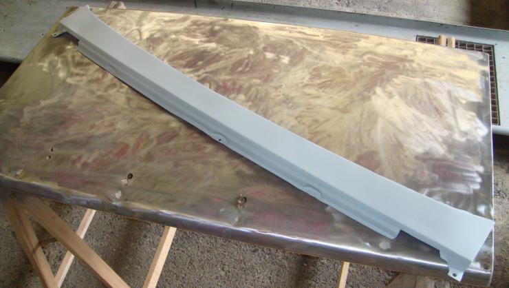

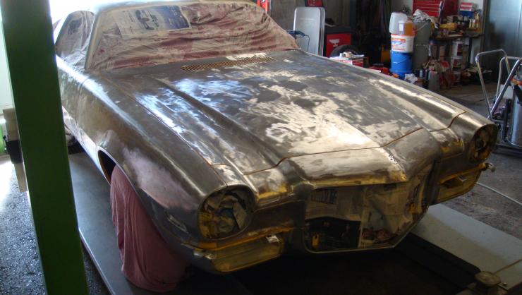

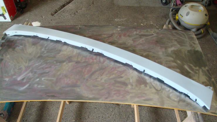

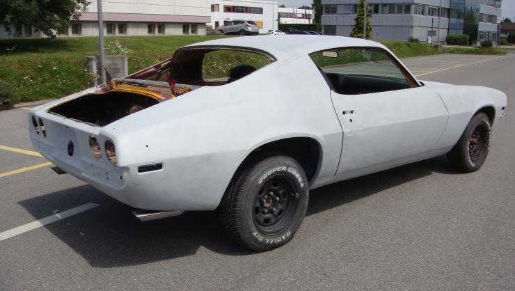

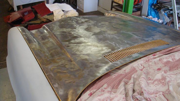

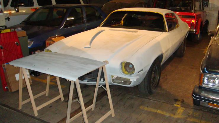

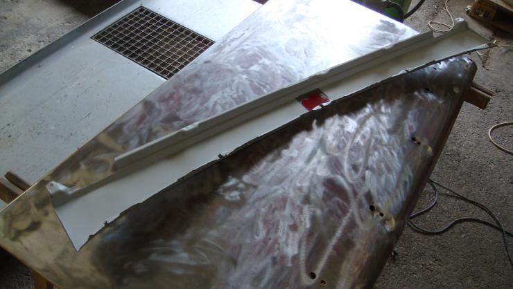

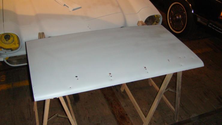

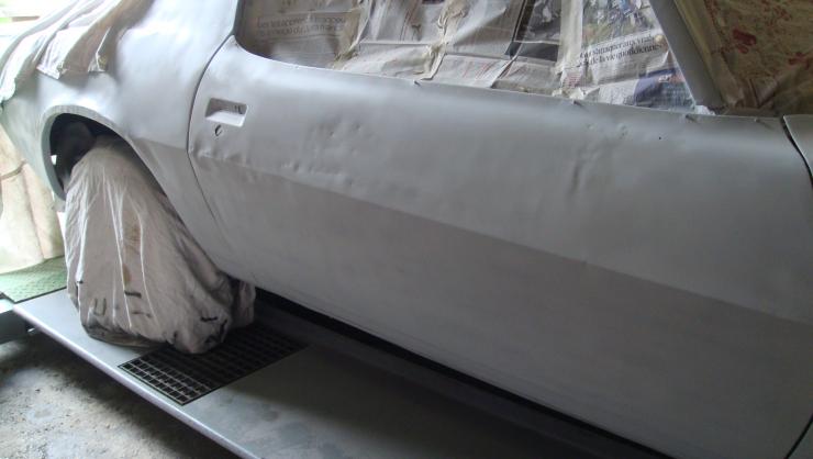

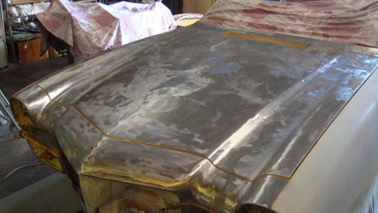

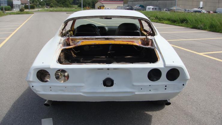

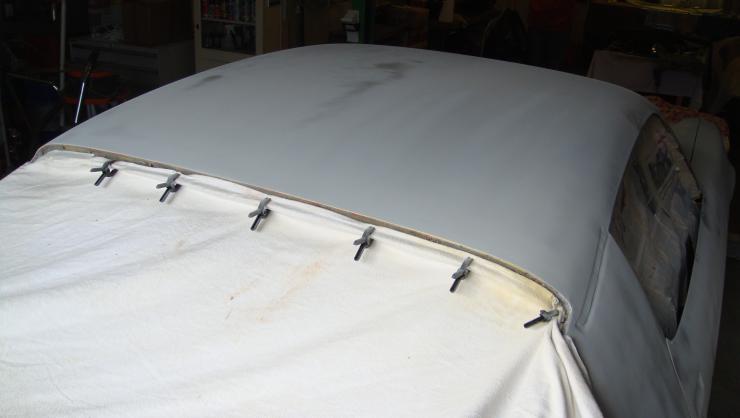

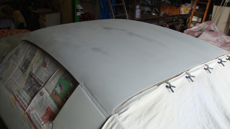

Comet72 Posté(e) le 9 août 2014 Auteur Signaler Posté(e) le 9 août 2014 Fin du décapage en apothéose! Début du décapage du capot sous des trombes d'eau puis 5 heures sous un soleil qui cogne, si j'ai pas chopé un mal de cafetière ce sera beau. J'en ai chié comme rarement, le capot était enduit avec les 8 couches de merde comme le reste de la voiture mais avec un petit plus (qui fait mal au c*l), soit un espèce d'apprêt thermique noir caoutchouteux affreux à retirer. En milieu de journée ma meuleuse qui commençait à flancher m'a carrément explosé à la gueule, j'avais de l'huile bouillante des pieds à la tête et en sursautant je me suis naturellement planté le disque entre deux doigts donc pissage de sang partout, Merfen vide donc désinfection à l'alcool à brûler...bref...que du bonheur, j'ai sautillé de partout mais c'était pas de joïe. J'ai réussi à réparer la meuleuse en 2-2 en surfaçant l'induit et les charbons et j'ai fini avec des gros gants de chantier tellement elle était bouillante et elle fumait...c'était borderline mais rien à foutre: Je voulais finir, même si j'avais du finir avec les dents je l'aurais fait. 5 heures pour achever cet enfoiré de capot et s'occuper des dernières finitions, rentré la bagnole aussitôt, bouffé un Twix à midi et enchainé avec une heure de masquage, une demi-heure de dépoussiérage et dégraissage et une heure à gicler le phosphatant. Je suis mort...depuis 14 heures en fait. Mais j'ai fini. Fock. La bagnole une fois cet enfoiré de capot terminé: Et on y va, le pétard et c'est parti mon kiki: Nom de Dieu après 12 jours de calvaire je vais pouvoir dormir demain...ça va me faire sacrément drôle. J'irais démasquer et ranger le bébé demain soir puisque j'envisage petite pause dans les travaux (allez...2 jours?). Je sais que ça peut paraitre idiot, mais c'est une victoire...surtout vu les conditions avec lesquelles j'ai du opérer. sebastien 01 1 Citer
greg38-74 Posté(e) le 9 août 2014 Signaler Posté(e) le 9 août 2014 C'est bien le pire truc que tu peu faire sur une voiture, maintenant dis toi que c'est fini ! Pis si tu fais plus de poussière, plus besoin de bosser dehors ! En somme : BRAVO ! Tu nous en bouches un coin à tous ! Citer
EiGhT-PaCk Posté(e) le 9 août 2014 Signaler Posté(e) le 9 août 2014 Putain de travail ; tu utilise quoi comme apprêt ? Tout en bombe ? Citer
RicoSS69 Posté(e) le 9 août 2014 Signaler Posté(e) le 9 août 2014 Incroyable boulot en si peux de temps et en extérieur sur la fin !!!! CHAPOT BAS :- Citer
Moriss Posté(e) le 9 août 2014 Signaler Posté(e) le 9 août 2014 Eight Pack : prends exemple et gooooooo Citer
Le Go 51 Posté(e) le 10 août 2014 Signaler Posté(e) le 10 août 2014 beau boulot . et comme disque de décapage , tu utilise quoi ? Citer
Gégé83 Posté(e) le 10 août 2014 Signaler Posté(e) le 10 août 2014 bravo Comet et avec une rapidité incroyable ! et tout a la bombe Citer
Eagle1_77 Posté(e) le 11 août 2014 Signaler Posté(e) le 11 août 2014 Scotch Britt Tu es un grand malade cometou Citer

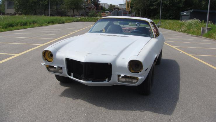

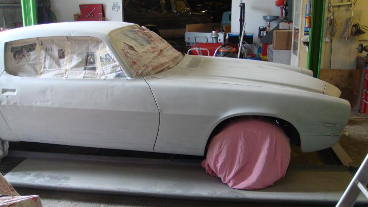

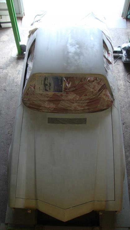

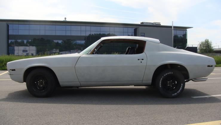

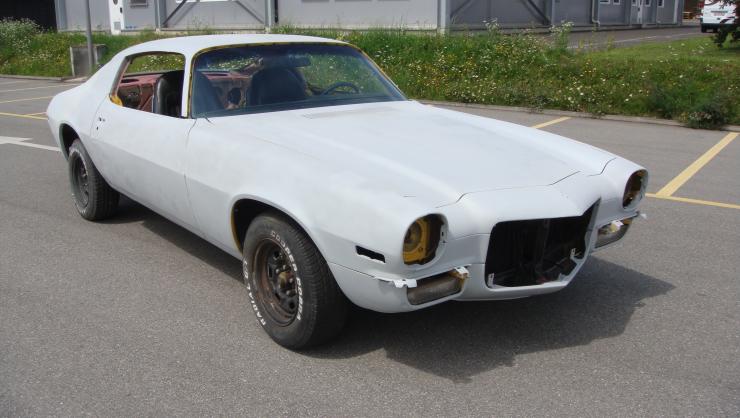

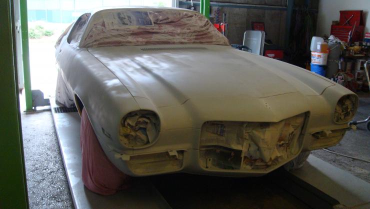

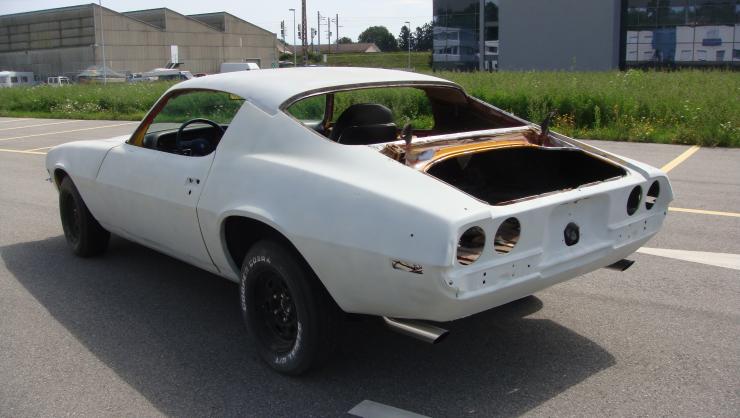

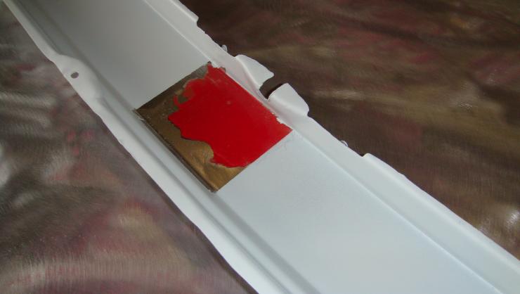

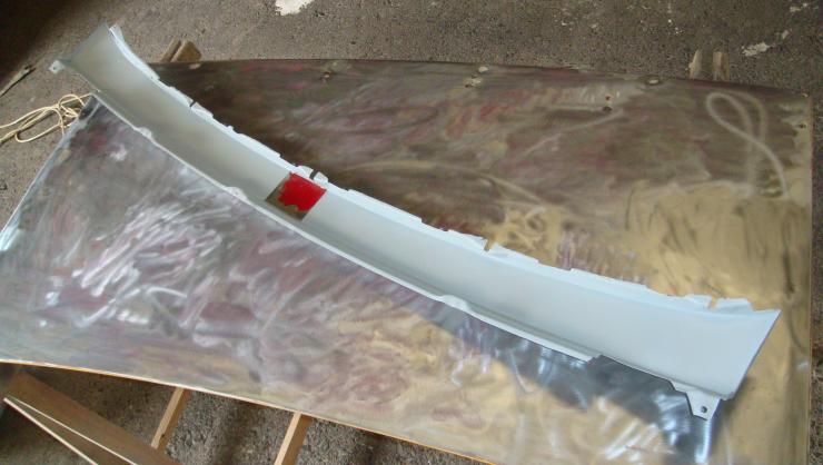

Comet72 Posté(e) le 11 août 2014 Auteur Signaler Posté(e) le 11 août 2014 Merci à tous!!! Niveau matos c'est brosses RapidStrip de la gamme Bear-Tex chez Norton Abrasives USA sur meuleuse et sur perceuse et apprêt phosphatant de chez Würth en bombe, il faut compter 11-12 bombes pour deux couches sur la bagnole entière. Pas un gros budget et zéro emmerdement. Et c'est un apprêt compatible avec absolument toutes les peintures du commerce donc pas besoin de le redécaper, mon carrossier va le conserver. Citation j'envisage petite pause dans les travaux (allez...2 jours?). Rah...crotte. J'ai pas réussi. Pas assez de force de caractère je crois bien. J'ai laissé un carré du Cranberry Red d'origine, l'endroit le plus fidèle puisque exempt de voile et jamais exposé aux UV pour pouvoir ressortir la teinte au spectro. Hier j'ai démasqué le bébé, je lui ai mis 20 litres dans le gosier et je suis allé la faire rouler un bon bout, ça lui a fait du bien. Elle roule nickel et surtout freine étonnamment fort après déglaçage des freins AR. Un régal à conduire, toujours aussi coolos. Voilà le résultat donc: Voilà...maintenant reprise du boulot, l'emmerdement recommence. Je reprends le rythme "un jour - une bricole" pendant la pause midi...demain ce sera retirer le butyl du pare-brise arrière, l'emballer et le mettre en sécurité dans la Tatra. sebastien 01 1 Citer
Plymouth 16 Posté(e) le 11 août 2014 Signaler Posté(e) le 11 août 2014 j'aime assez sans la calandre,ça lui donne un look carnassier Citer
greg38-74 Posté(e) le 11 août 2014 Signaler Posté(e) le 11 août 2014 Faut plisser les yeux bien fort pour rouler sans pare-brise ! Mais ça passe ! Citer
Comet72 Posté(e) le 19 août 2014 Auteur Signaler Posté(e) le 19 août 2014 A l'avant il y est encore le pare-brise. Pas besoin de gober les mouches. Un supplice cette restau, un supplice...gros découragement depuis une semaine. Il y à tellement de trucs qui ne vont pas que je ne sais plus par ou attaquer...du coup j'ai tout lâché. J'ai des bagnoles de clients qui me bloquent au niveau temps et place donc j'arrive pas à poursuivre...passer devant tous les jours en ayant envie que ça avance sans pouvoir le faire, c'est de la torture. Et toutes mes autres caisses qui auraient aussi besoin que je m'en occupe. Période de merde. Grave. Citer
