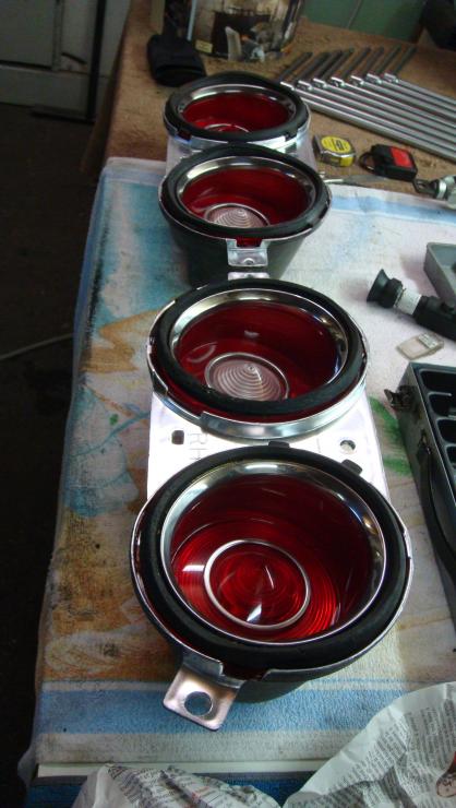

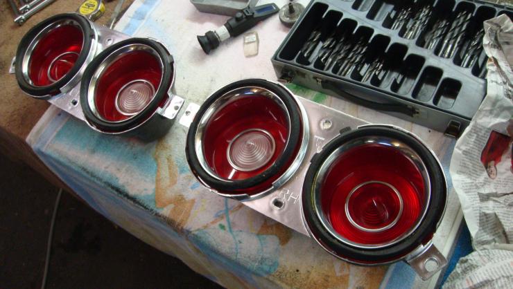

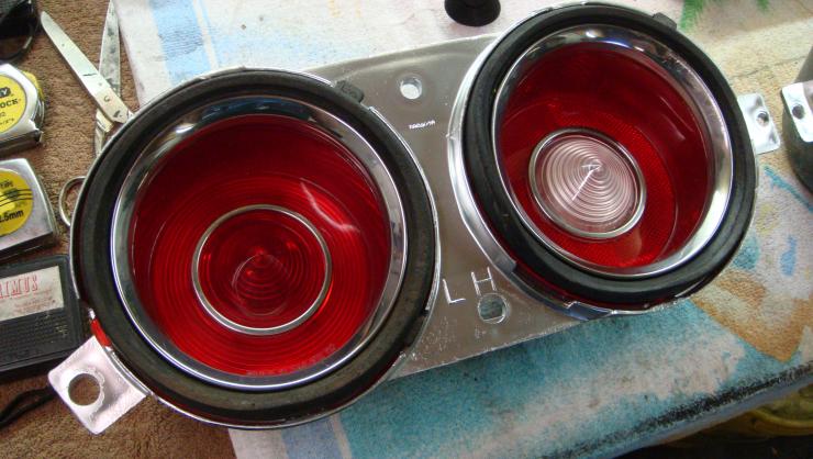

Comet72 Posté(e) le 30 octobre 2014 Auteur Signaler Posté(e) le 30 octobre 2014 Putain j'ai même pas pris le temps de répondre, quelle buse...désolé les gars. Merci à tous! Bon ben la restau se poursuit en loucedé, manque de temps cruel comme pour tout mais je bosse sur les pièces détachées et ça, au moins, ça avance un peu. Par exemple, sur l'établi ce matin, remontage final des phares arrières restaurés (c'est ceux de rechange, j'en ai trois jeux complets et je choisirais les meilleurs au moment du remontage...toutes des pièces d'origine restaurées, pas de la repro taïwanaise): J'ai sorti cette vieille charogne avant-hier à la demande d'un copain qui est venu me présenter sa Challenger '71 en SB 318...eh ben je peux vous dire que même avec du plomb dans l'aile elle a de bons restes, et c'est lui qui le dit. Un avion de chasse, elle n'avait jamais aussi bien tourné. En revanche a force de faire le couillon l'axe de la pompe à eau à bientôt 5mm de jeu latéral donc il va vraaaaiment falloir que je m'y colle prochainement parce que je vais réussir à la casser. La boite m'a aussi l'air de fatiguer, à froid les rapports mettent bientôt 5 secondes à passer...je penche pour le valve body encrassé mais vu que les disques sont en fin de carrière je vais attendre qu'elle claque gentiment pour acheter une TH350 renforcée neuve et refaire celle-là tranquillement. A suivre...toujours aussi peu de motivation, mais elle renaitra. J'ai des commentaires en permanence, ce qui ne fait que remuer le couteau dans la plaie...c'est dur. Citer

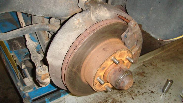

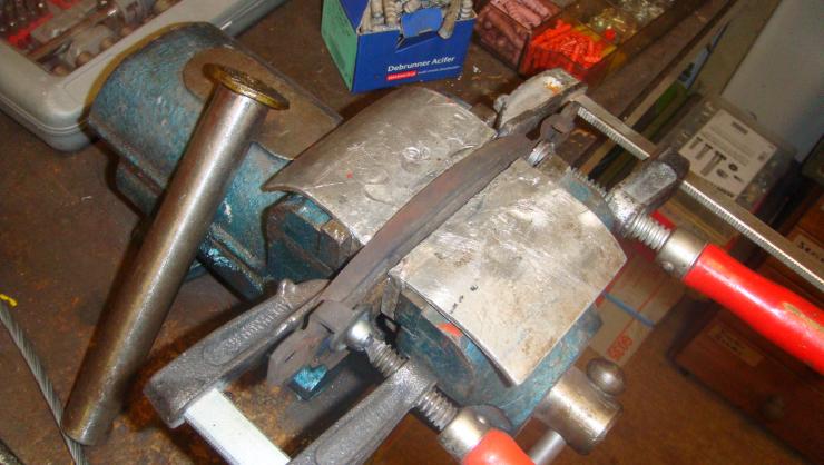

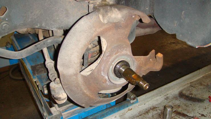

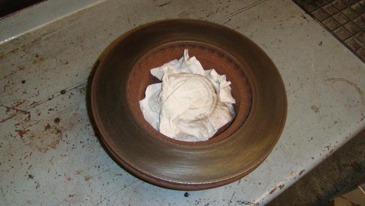

Comet72 Posté(e) le 10 novembre 2014 Auteur Signaler Posté(e) le 10 novembre 2014 Yaisse grand chef, c'est ce que je fais...maintenant j'y arrive. Quel pied d'avoir du temps à consacrer à ses caisses, et ça avance à un autre rythme! Bon ben ce matin j'ai été pris par un autre job mais j'ai pu passer l'après-midi à déglacer les freins avant, réparer un cache-moyeu, regraisser tout le bordel et faire des essais de peinture sur le chassis pour décider avec quel produit je vais vernir une fois décapé et apprêté. Les longerons avant son déjà décapés d'ailleurs. Rien eu besoin de changer: Les disques sont comme neufs, les plaquettes anciennes mais neuves, étriers crades mais en parfait état, les flexibles sont souples...un bon dépoussiérage-déglaçage et roulz! Je suis allé tester sur route, ça freine sec et droit. J'ai resserré la course du frein à main qui maintenant tient nickel. En revanche je suis bon pour une vidange complète de circuit. Rempli d'eau, le testeur indique rouge foncé...'fait chier. Pour l'instant je la laisse roulante mais vendredi changement des cylindres de roues arrières, changement de la quincaillerie des tambours et samedi purge à l'ancienne avec mon dabe, je vais purger ce merdier en ordre. Pas de jeu dans les rotules, les caches sont étanches, pas de jeu dans la direction...en revanche le ressort d'amorto AVG est cassé. je suis bon pour changer la paire, ce sera l'occase de sortir les triangles, les fusées et tout le merdier pour décrotter et repeindre tout ça. J'ai fini la journée sur les biellettes de barre stab' avant, j'ai réussi à débloquer un côté mais le deuxième ne bouge pas...donc demain ce sera chalumeau et/ou disqueuse. A voir. J'aurais bien voulu conserver celles d'origine mais si ça veut pas sortir...on coupe en 4. Si je les ais dans mon bordel je changerais les bushings par la même occase. Deux-trois tofs: Demain: Barre stab' et ensuite début du démontage pour le remplacement de la PAE. sebastien 01 1 Citer
