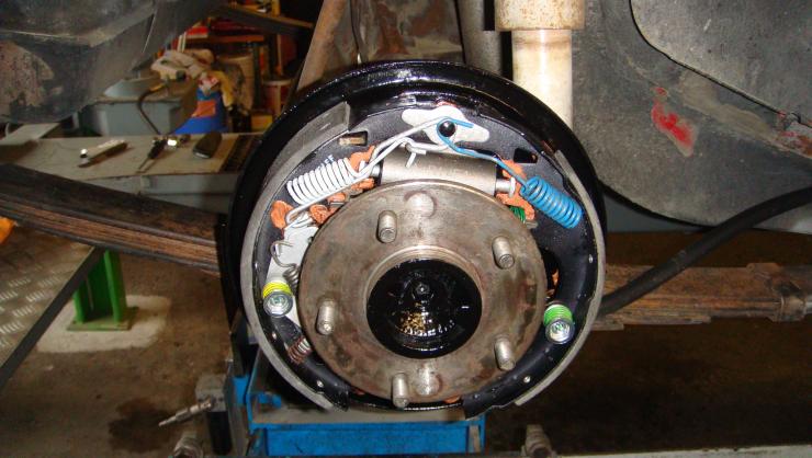

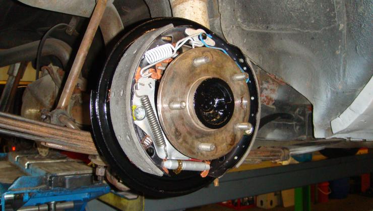

Comet72 Posté(e) le 21 novembre 2014 Auteur Signaler Posté(e) le 21 novembre 2014 Voilà, c'est remonté et préréglé. Purge demain. Citer
Gégé83 Posté(e) le 21 novembre 2014 Signaler Posté(e) le 21 novembre 2014 beau boulot Comet ! j aurai car même fait un chanfrein au mâchoires pour évité un couinement occasionnel Citer
Comet72 Posté(e) le 21 novembre 2014 Auteur Signaler Posté(e) le 21 novembre 2014 Je le ferais, mais une fois qu'elles se seront faites aux tambours, et qu'elles auront bien foutu de la poussière partout. Ce sera chanfrein et gros dépoussiérage, d'une pierre deux coups. Citer
Comet72 Posté(e) le 22 novembre 2014 Auteur Signaler Posté(e) le 22 novembre 2014 Tout est réglé: -J'ai chanfreiné les mâchoires, réglé un petit soucis de réglage, remonté les tambours, purgé aux roues, remis la bagnole sur ses roues. Sur route elle freine nickel, la pompe à eau et le thermostat sont étanches, la sonde de température d'eau fonctionne super, elle ouvre à 160°F et tourne à 210°F...une merveille! Ralenti impeccable, super comportement...bref, mécaniquement ça sent bon le bout du tunnel! J'ai donc pu la descendre du lift et la ranger à sa place, et c'est une autre de mes bagnoles qui prend le relais. Bah ouais, encore une autre, cette bonne vieille Comet! ...et ce sera la dernière dont je vais m'occuper, ensuite ce sera reprise du boulot. J'aurais fait tout ce que je voulais faire depuis longtemps sur mes bagnoles, et y'a pas à dire, putain ça soulage! Citer

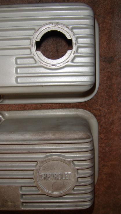

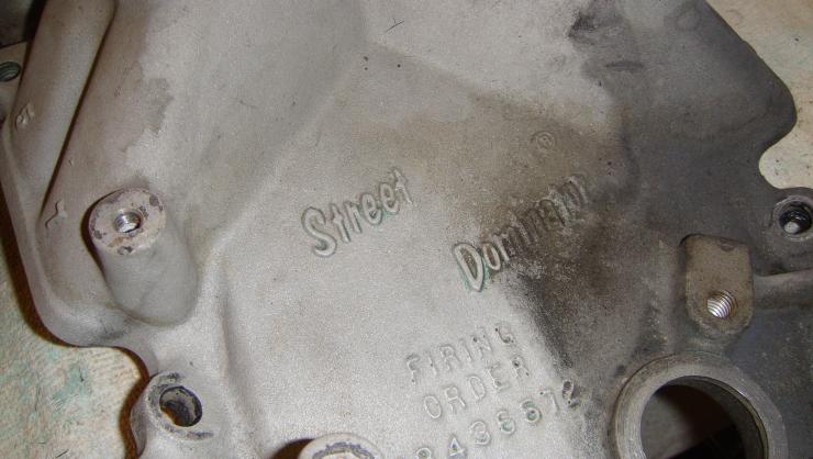

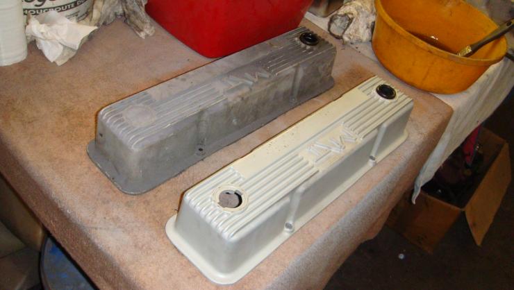

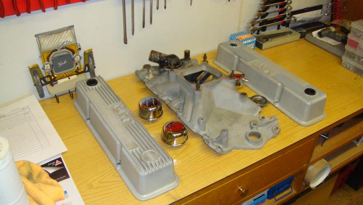

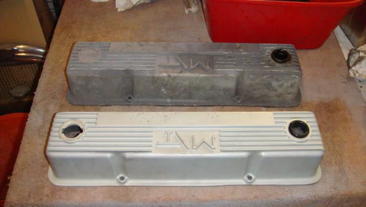

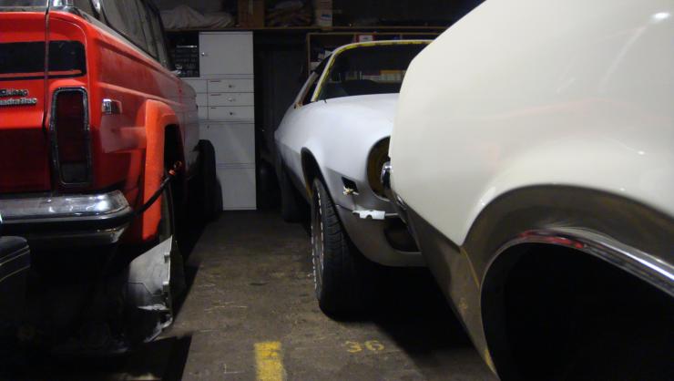

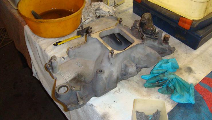

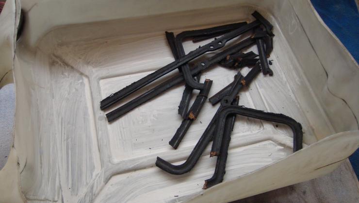

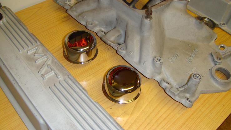

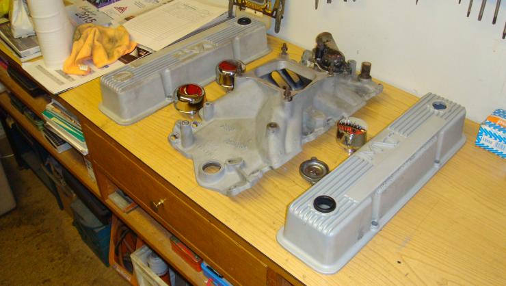

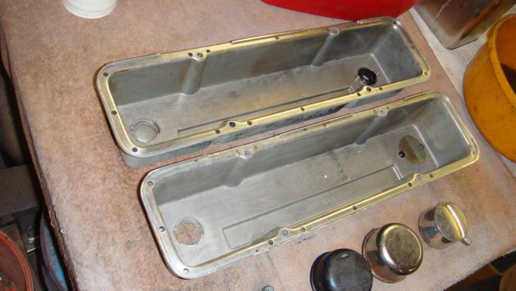

Comet72 Posté(e) le 2 janvier 2015 Auteur Signaler Posté(e) le 2 janvier 2015 +1! Un petit .030 en plus et t'es reparti avec un 388! Et th350, ça se refait... Je ne veux pas m'attarder sur cet ensemble, on verra mais j'ai ma petite idée sur la suite des événements. Salut Comet, Apparemment quelqu’un cherche une TH350 à refaire pour mettre sur sa caisse... Je te donnerais son lien en MP si tu es intéressé... Rico Thanks mais je ne suis pas vendeur, je la garderais pour les pièces ou pour réfection. good job Comet comme d'habitude !!! Merci beaucoup l'ami!!! Bon ben pendant que ça roupille... Il fallait que je trie la ferraille et mon stock de pièces usagées pour faire un peu de place pour une TH200 que je viens de rentrer (le morceau d'alu qui dépasse de sous le Cherokee), et ben...au milieu de mon merdier j'ai retrouvé deux ou trois trucs valables qui vont me faire faire quelques économies. Avant et après...devinez lequel est lequel! Ce truc, aussi: Après un bon gros nettoyage: Ce caca, ça dégage, et une heure de décrassage de plans de joints plus tard; J'ai d'ailleurs même retrouvé une paire de joints neufs pour SBC dans mon bordel. Les "breather caps Taïwanaisdemerde" ont été dégraissés à fond, le "billet" en alu est neuf, celui qui était noir et bleu en dessous est en fait neuf, j'ai décapé gentiment la peinture au thinner et le chrome est neuf dessous. Pour l'autre identique mais d'occase un bon coup de pâte à chromes, nettoyé l'élément filtrant à l'essence et voilà, beau propre. Le bouchon de remplissage d'huile semble être d'origine, lui aussi je lui ai shooté le voile de peinture noire dégueulasse qui le recouvrait...sans ça il est beau. Et du coup ben pour peau de balle j'ai le nouveau dress-up moteur pour la Cam': De quoi remplacer l'espèce de merde de kit cheapos Seumitte actuel qui me colle une gerbe du diable depuis le jour 1. Finir de dégoudronner les caches-culbus en détail (ouais, recouverts d'antigravillon...surtout ne pas chercher à comprendre) une valve PCV, deux grommets de la bonne taille, décaper, lustrer et foutre un coup d'incolore sur le water neck, changer le joint du thermostat, une gamelle neuve un peu raccord avec les Mickey Thompson...et roulz! Un Edel ou un Holley au choix dessous (j'en ai 3 d'avance)...et ça fera un haut moteur propre. Ensuite un coup de peinture céramique sur les culasses, toilage des 4-en-1...et ce sera nickel! C'est tout ça en fric de gagné sur les travaux de tôlerie...et en place aussi. Citer
