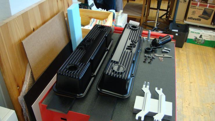

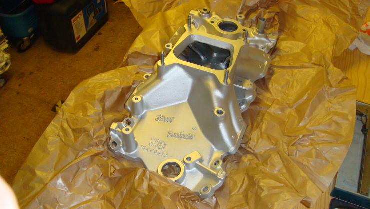

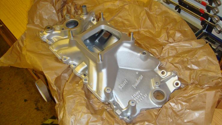

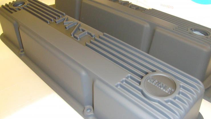

Comet72 Posté(e) le 7 février 2015 Auteur Signaler Posté(e) le 7 février 2015 Non le 454 ne serait à priori pas destiné à la Cama, enfin pas à celle-là...mais ça fait longtemps que j'aimerais me monter une 3rd.Gen un peu velue, et je commence à tout rassembler pour bien faire. Concernant celle-là ça avance dur, j'ai pratiquement terminé de restaurer toutes les pièces détachées et d'ici la fin de la semaine je serais déjà prêt pour le remontage. J'ai entre autres reçu la pipe en retour de chez le sableur hier, et bon, ben c'est pas vilain. Pour 20 euros déci de blanc compris, on va pas se plaindre hein. Si je trouve le courage de m'extraire du canapé j'irais peindre les caches-culbus M/T cette après-midi. Ce qui me faisait extrêmement plaisir de constater hier, c'est que me concernant j'ai bientôt terminé ma partie de ce projet. A part quelques travaux mineurs et naturellement le remontage, je vais arriver sur la belle saison avec un seul but: Bosser comme un acharné pour pouvoir faire une immense commande de pièces puis financer la carrosserie...mais j'aurais presque plus à intervenir sur la bagnole, si ce n'est pour finir de décaper la coque, finir ce qu'il reste de démontage (a vue d'oeil masque AV, capot, ailes, passages de roues AV, sièges AV, moquette, compas de coffre...en deux jours c'est bâché), peindre ce que je voulais peindre des soubassements, revoir deux-trois jointures d'échappement, bref, bu boulot quasi anecdotique à coup d'une journée par-ci, une journée par-là... Et puis y'aura deux-trois décisions à prendre en cours, du genre décider si je sors la méca ou pas, si je touche au TDB ou non (ça dépendra de s'il faut déposer le pare-brise ou non)...mais de toute manière vu la conception de la bagnole ni l'un ni l'autre n'est compliqué. Par contre y'a un imprévu: Le dress-up moteur, gicler les pièces et bosser sur la bagnole on oublie: Il a fait -2 dans la partie garage toute la semaine, donc j'ai aucunement envie de me faire chier...ça va attendre, surtout que là j'ai envie de faire du boulot soigné. Donc pour compenser j'ai ressorti mon bon vieux Cherokee de son trou, j'ai déguillé les roues arrières et commencé à réviser le freinage, ce que je vais faire pendant toute la semaine, à la suite de quoi je reprendrais soit la tôlerie soit le décapage des soubassements. Citer

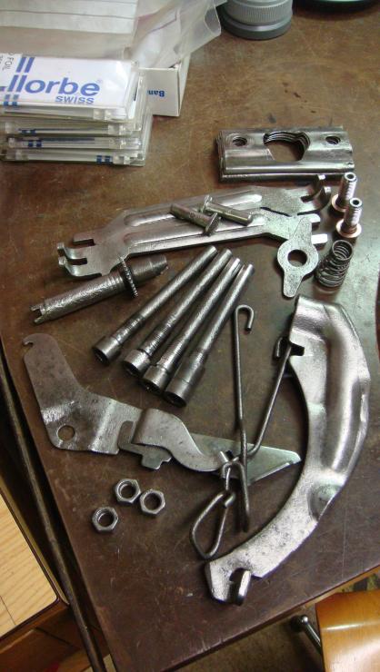

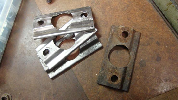

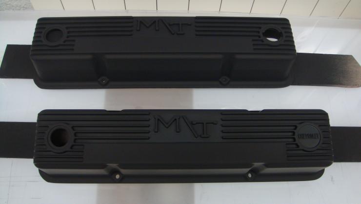

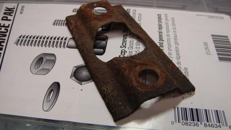

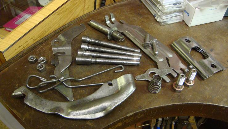

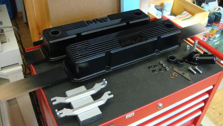

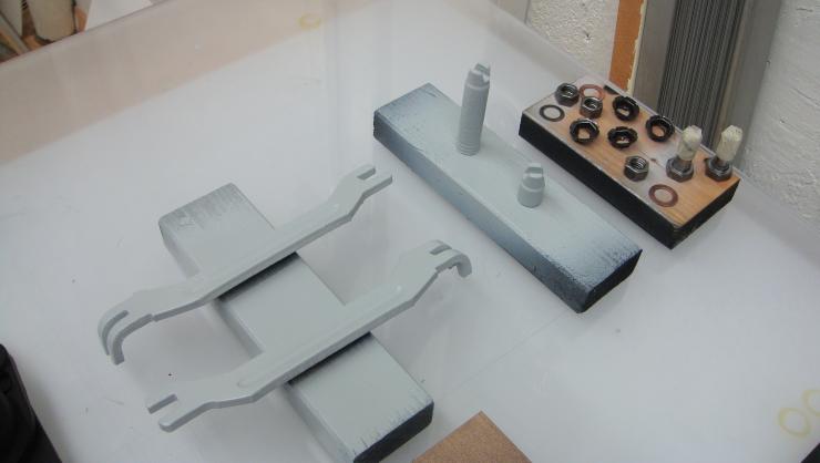

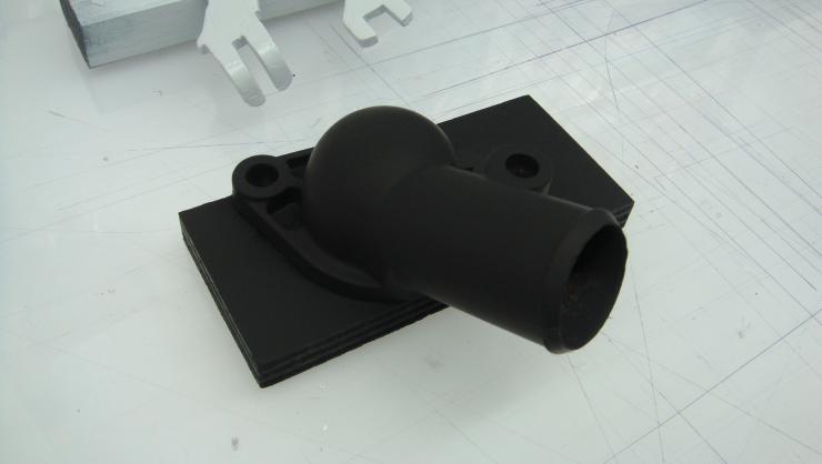

Comet72 Posté(e) le 7 février 2015 Auteur Signaler Posté(e) le 7 février 2015 Et voilà, j'ai levé mon cul du canapé, c'est giclé: Pas une poussière, pas une aspérité, bien bossé, ça fait plaisir. Le contraste entre ça et la pipe alu polie, ça va faire mal. Et comme j'avais du temps et un semblant de motivation, je me suis aussi occupé de tout ce qui attendait d'âtre giclé et qui m'emmerdait sur l'établi: Pièces de freinage du Jeep, coupelles de phares de Camaro, water neck, fixations des side markers Camaro...bref...tout ce qui peut se faire à l'intérieur, je règle. Et toujours le même procédé, à savoir; avant: La rouille j'y pisse à la raie: Après: Demain le phosphatant sera bien sec, donc vernissage du tout, et roulz. Semaine prochaine freins AR du Jeep, dernières pièces Camaro...pas le temps de s'ennuyer. Citer

Cadillac06 Posté(e) le 17 février 2015 Signaler Posté(e) le 17 février 2015 Je resterais toujours autant impressionné par les avant après des pieces archi rouillés que tu dérouille et restaure ! Citer
bru301 Posté(e) le 18 février 2015 Signaler Posté(e) le 18 février 2015 Le 07/02/2015 à 18:51, Comet72 a dit : La rouille j'y pisse à la raie: Je ne sais pas ce que tu picoles, mais tu dois pisser de l'acide pour dérouiller les pièces comme ça.... Belle leçon de patience et beau travail comme d'habitude.... Citer

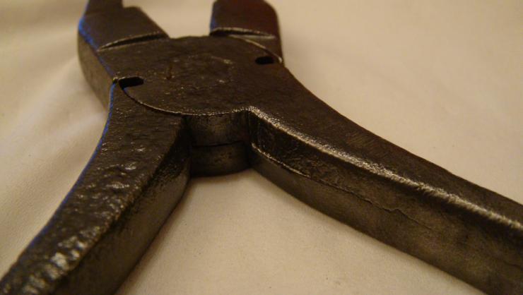

Comet72 Posté(e) le 18 février 2015 Auteur Signaler Posté(e) le 18 février 2015 Non, décapage mécanique, tout bêtement. Une simple mais méchante brosse métallique montée sur un tour de bijoutier costaud...ça taille méchant. Je fais aussi toute ma visserie comme ça, j'ai pas acheté une vis depuis deux ans...un coup d'acrylique incolore et roulz. L'électrolyse j'en ai eu fait aux débuts...mais c'est au moins le double de temps entre la préparation et le nettoyage et rangement du matos, sans parler des problèmes de mise en peinture si t'as raté un coin lors du rinçage, des vapeurs potentiellement cancérigènes...j'ai eu vite lâché l'affaire, sauf pièces spéciales qui demandent à être dérouillées aussi de l'intérieur (pompe à eau du GMC dernièrement, etc.). Citer

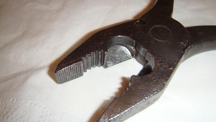

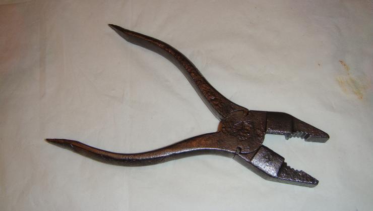

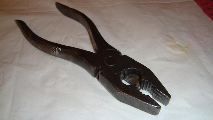

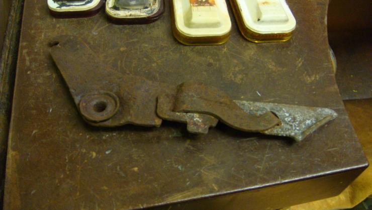

Comet72 Posté(e) le 18 février 2015 Auteur Signaler Posté(e) le 18 février 2015 A propos de pince, j'avais trouvé celle-là sous la banquette du GMC quand je l'ai récupéré...un vrai tas de rouille, pire que celles de la vidéo ci-dessus. Mais je la trouvais jolie, sûrement pas d'hier et avec des poignées toutes travaillées...sympa. Quart d'heure au tour, deux-trois recoins à la fraise de dentiste et hop' Citer

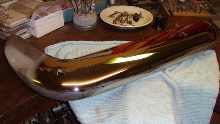

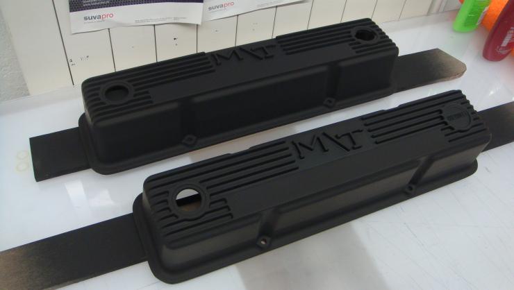

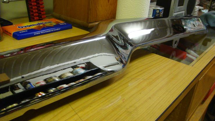

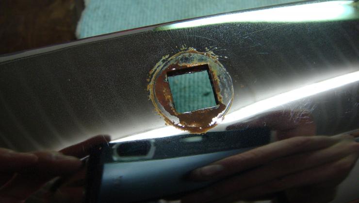

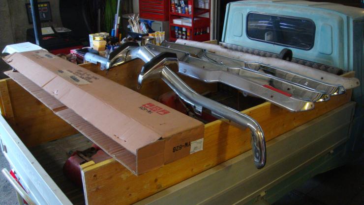

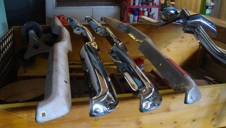

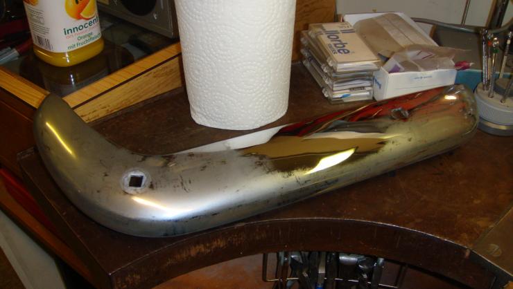

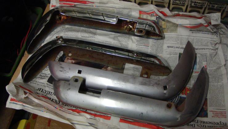

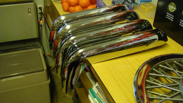

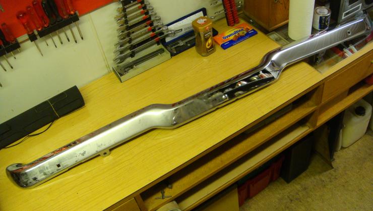

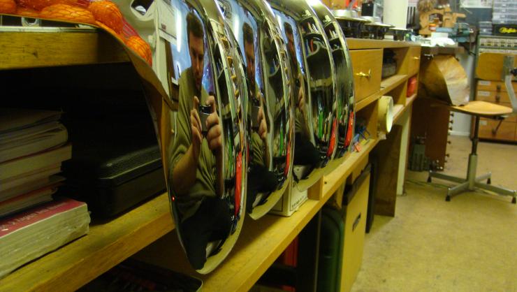

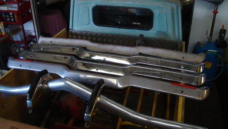

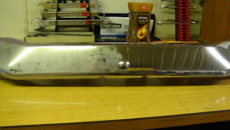

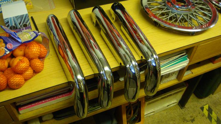

Comet72 Posté(e) le 19 février 2015 Auteur Signaler Posté(e) le 19 février 2015 Bon, des news. J'ai passé les caches-culbus au four et verni à l'acrylique, c'était tendu à gicler mais j'ai obtenu exactement la finition que je veux. Reste à poncer les parties saillantes au marbre, et retoucher à l'acrylique ensuite. Et aujourd'hui, j'avais pas prévu...mais je me suis fait une journée chromes! Youpie, j'adore ça! La desserte et la chaise dehors devant le garage, grand soleil, en liquette tranquillou avec mon litron de thinner et ma boite de pâte à chromes, c'était le bonheur. Un avant-goût de printemps. Enfin pour en revenir à quelque chose de plus terre-à-terre, j'ai des tonnes de pare-chocs que j'ai eu avec la bagnole. J'ai 3x2 "split bumpers" type RS pour l'avant, un pare-choc long neuf avec bumper guards d'origine SS...et 4 pare-chocs arrières dont un neuf dans le carton. Rien que ça. Mais le problème, c'est que pendant les 10 dernières années la bagnole à créché un peu partout. Je sais plus si je vous l'avais raconté, mais quand Andy son ancien proprio en a eu marre de se prendre des coups de pompes dans les portes, les pieds sur les chromes, les bouteilles jetées sur la bagnole et les rats qui rentraient par la ventil' dans la bagnole lorsqu'il la parquait juste devant l'entrée du Tacos, il a tout fait pour la stocker ailleurs...mais il avait pas la place chez lui. Alors la bagnole a été stockée une temps chez son carrossier, puis pendant 3 ans chez son maraicher, 2 ans sur une place tout au fond d'une zone industrielle déserte (ou je l'avais vue deux ou trois fois, à l'époque de l'achat de la Comet)...et les pièces ont suivi. Alors tout est recouvert de terre, de poussière et surtout d'une épaisse couche de voile de peinture qui date de quand elle trainait au fond de la carrosserie, en attendant que le litige avec l'assurance se règle à la suite du client bourré qui avait jeté un parpaing à travers la bagnole avant d'essayer de la voler. Donc ouais, ma Camaro c'est ça...entre autres. Mais...pour en revenir à mes pièces, donc le soucis c'est que c'est tout de la pièce valable, mais il faut tout dé-saloper. A la base tout est sensiblement comme ça: Petit essai qui date d'il y à quelques mois: Un bout de plus? Ensuite, ben...il faut frotter au thinner d'abord puis à la pâte à chromes très légèrement abrasive...pour heureusement en arriver à ce genre de résultats: Dans un second temps je traiterais les intérieurs au Tanik + Hammerite gris métallisé, pour stopper la progression de la rouille de surface. Demain? Beeeeen...je sais ce que je fais. D'ailleurs pour rire j'ai déjà attaqué le premier, le plus pourri, celui qui avait les catadioptres collés dessus...ça déboite bien. A suivre! A 8-10 pièces/jour, je le dis, ça avance. Citer
The Lion King Posté(e) le 19 février 2015 Signaler Posté(e) le 19 février 2015 Magnifique! Tu vas recevoir quelques pare-chocs de cutlass la... Sérieux c'est quoi ton produit pour raviver les chromes? Parce que j'ai exactement le même blème et le resultat est splendide!! Citer
