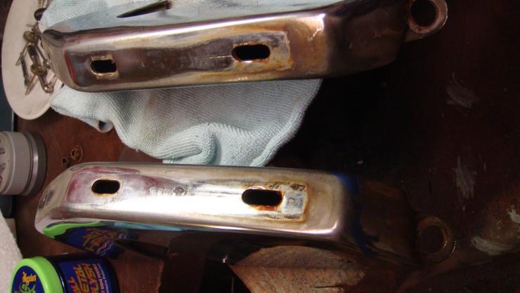

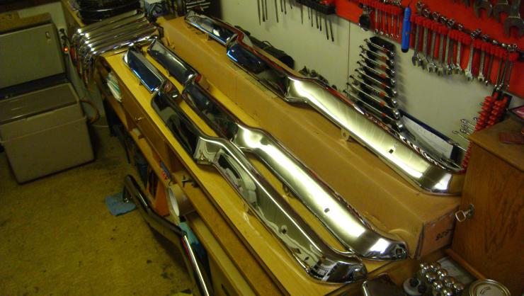

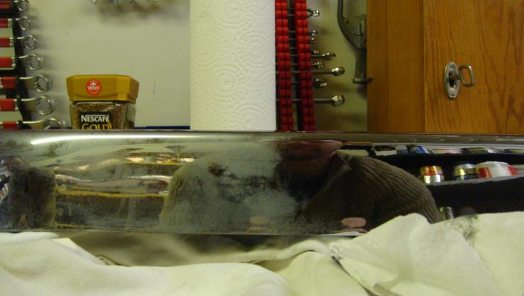

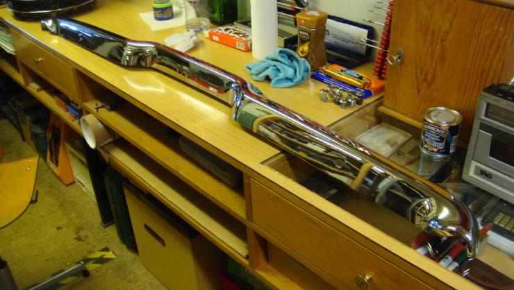

Cadillac06 Posté(e) le 19 février 2015 Signaler Posté(e) le 19 février 2015 Oui dit nous comment tu fait !! Paille triple 0 suivit de belgom Alu ? Citer
Olds 60's Posté(e) le 19 février 2015 Signaler Posté(e) le 19 février 2015 hey les mecs faut arrêter de regarder que les images, si vous lisez vous saurez Citer
The Lion King Posté(e) le 19 février 2015 Signaler Posté(e) le 19 février 2015 Le litron de thinner ok, mais la pate à chrome, il dit pas la marque ^^ Pis les outils aussi... La technique, tout quoi Citer
greg38-74 Posté(e) le 19 février 2015 Signaler Posté(e) le 19 février 2015 Le avant/après est impressionnant ! J'en ferait bien autant, mais je trouve tellement de grades différents pour la pâte à polir les chromes... je sais pas quoi choisir ! Et le thinner, je trouve même pas ce que c'est !comme demande TLK, je dirai pas non à plus de détails... Parce qu'une belle patine avec des chromes nickels, ça me tente bien ! (La patine c'est fait, mais les chromes je suis loin du compte : Ils sont super terne et mat...) Citer

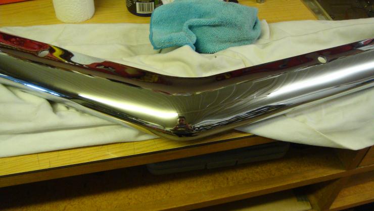

StuntmanMike Posté(e) le 20 février 2015 Signaler Posté(e) le 20 février 2015 P**ain cette calandre, c'est d'une violence! Citer
Comet72 Posté(e) le 21 février 2015 Auteur Signaler Posté(e) le 21 février 2015 respect . Merci l'ami! Magnifique! Tu vas recevoir quelques pare-chocs de cutlass la... Sérieux c'est quoi ton produit pour raviver les chromes? Parce que j'ai exactement le même blème et le resultat est splendide!! Oui dit nous comment tu fait !! Paille triple 0 suivit de belgom Alu ? hey les mecs faut arrêter de regarder que les images, si vous lisez vous saurez Le litron de thinner ok, mais la pate à chrome, il dit pas la marque ^^ Pis les outils aussi... La technique, tout quoi Le avant/après est impressionnant ! J'en ferait bien autant, mais je trouve tellement de grades différents pour la pâte à polir les chromes... je sais pas quoi choisir ! Et le thinner, je trouve même pas ce que c'est ! comme demande TLK, je dirai pas non à plus de détails... Parce qu'une belle patine avec des chromes nickels, ça me tente bien ! (La patine c'est fait, mais les chromes je suis loin du compte : Ils sont super terne et mat...) Hep mon gars !!! J'espère que ça farte ! je re regardais mes photo fb et je suis tombé sur ça : Hahaha!! Un pote qui était allé a Lausanne en 2011 l'avais prise en photo et tapée sur mon fb! Le monde est petit... ..... Au passage, nice work! Aaaah dedieu l'ami, déjà ça fait plaisir d'avoir de tes nouvelles, et que dire de ces photos: La classe. Merci beaucoup, j'adore, ça me fait super plaisir! Et en effet, incroyable coincidence! J'espère que tu vas bien! Moi ouais ouais, ça roule...on fait aller! P**ain cette calandre, c'est d'une violence! Tu l'as dit! Alors bon, les chromes...ça se passe comme ça. Jamais de laine d'acier, je n'en utilise pas...ça crée des micro-sillons, avec le temps l'eau y stagne et ça devient de pire en pire...c'est d'ailleurs ce qui a créé les débuts de corrosion que j'avais sur les split bumpers de l'avant. Perso je fonctionne avec ça: Pour le traitement c'est archi simple: -Dégraissage et virer les résidus (goudron, voile ou éclaboussures de peinture) au thinner (qui n'est rien d'autre qu'un dilutif peinture pur) sur un essuie-tout. -Laisser se volatiliser. -Et ensuite ben pâte à chromes sur un essuie-tout toujours, et frotter à la main par mouvements circulaires et par petites surfaces à la fois. Moi je parle de 2-3 heures par pare-choc, dans le cas de ceux que j'ai postés ici, qui étaient vraiment très encrassés. Ce que j'évite au maxi: -Lustreuse électrique: De la merde...il suffit qu'une particule de chrome ou que n'importe quel corps étranger se prenne dans le pad et tu rayes ton chrome sur toute la longueur. Pis c'est un truc de fainéant...le toucher à la main tu l'auras jamais, même avec 3500 watts. -La laine d'acier...sauf sur un chrome en très mauvais état, voir irrécupérable ou déjà très fortement abrasé...mais j'en ai pas servi depuis un sacré moment...à fuir. Et ben le résultat, voilà de quoi on cause: Le premier: Hein? Si ça brille? Bah... C'est lui l'élu, il finira sur la bagnole lors du remontage. Le deuxième: Le troisième: L'avant, version SS avec bumper guards, désassemblé pour lustrage: Bumper guards, une option: Les fixations, pourraves, à reprendre entièrement et surtout à retarauder (deux filetages HS, les gars avaient passé du boulon métrique de plus petit diamètre à travers les filetages raides...) Et on rassemble tout le monde pour la photo finish: Les avants et arrières que j'ai et qui sont déjà apprêtés sont ailleurs, je vais les larguer chez mon ami Bibi le carrossier, il va me les faire entre les heures en noir brillant et j'en ferais une déco...et ça me fera encore un rechange de plus okazou... A suivre. La semaine prochaine je tâcherais de faire un ou deux intérieurs. Citer
Texasblues Posté(e) le 21 février 2015 Signaler Posté(e) le 21 février 2015 Ton plan de travail a l'air plus propre que les cuisines de certains restaurants Citer
Cadillac06 Posté(e) le 21 février 2015 Signaler Posté(e) le 21 février 2015 Géniale je vais acheter les mêmes produits pour la mienne ! Citer

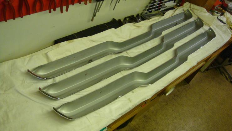

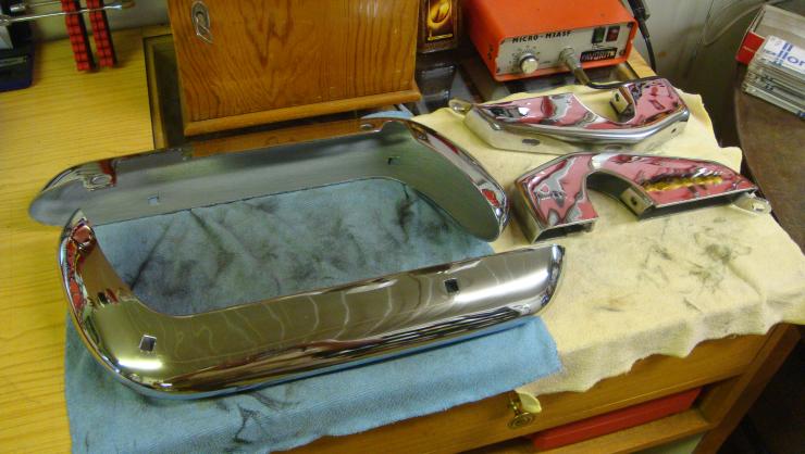

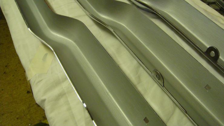

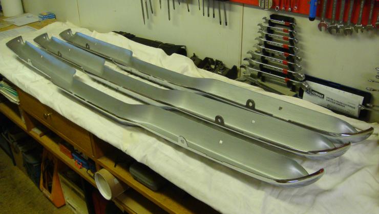

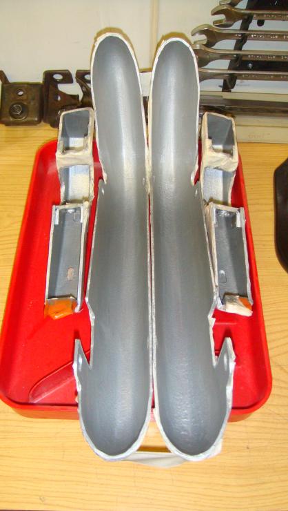

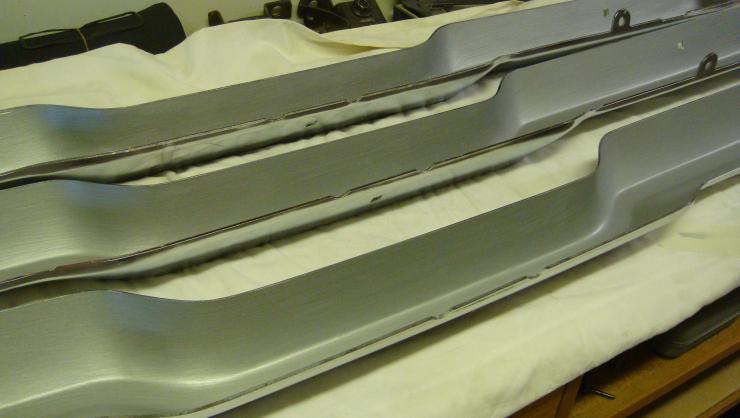

Comet72 Posté(e) le 3 mars 2015 Auteur Signaler Posté(e) le 3 mars 2015 Bon ben petit travail du jour, j'ai trouvé un moment pour dérouiller, dégraisser et repeindre les intérieurs d'une paire de bananes et des bumper guards, ça va mieux! Demain deuxième couche, et à la paire suivante! J'ai aussi restauré la visserie chromée des pare-chocs, c'est tout beau. Les pare-chocs arrières seront nettement plus simples à traiter et peindre (beaucoup moins de recoins et masquage nettement facilité), je me réjouis! Typiquement le genre de boulots que j'apprécie. Citer

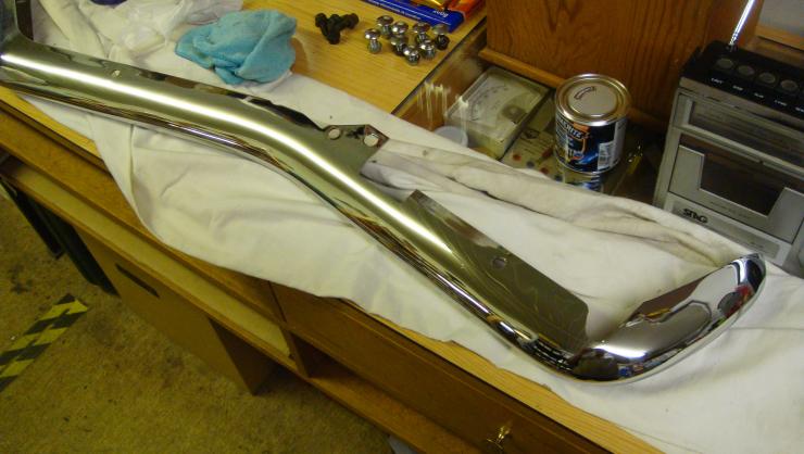

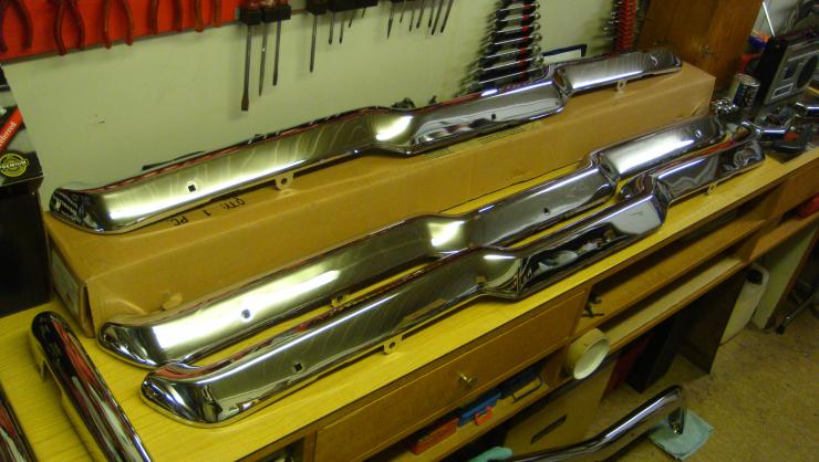

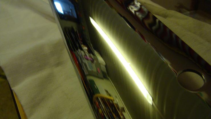

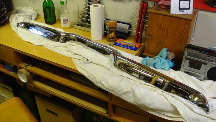

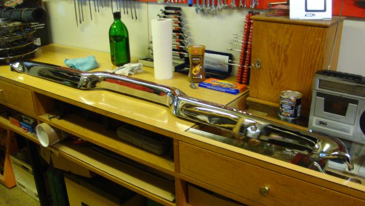

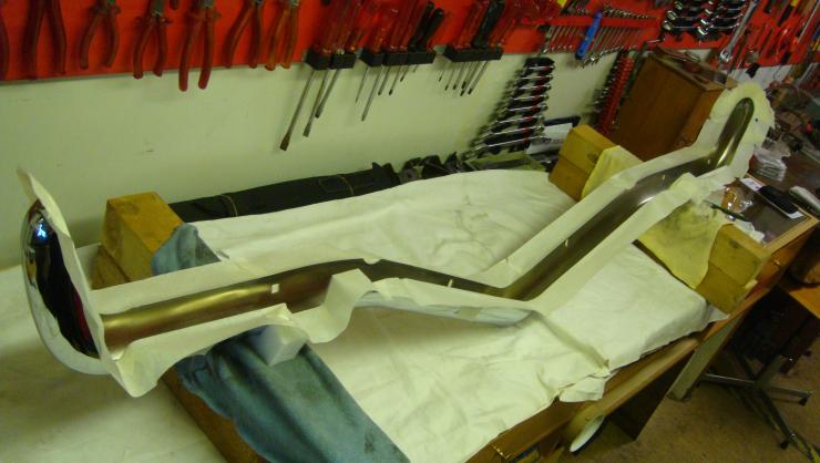

Comet72 Posté(e) le 11 mars 2015 Auteur Signaler Posté(e) le 11 mars 2015 Bon ben j'ai terminé les pare-chocs, les deux paire de splits et les butoirs pour l'avant la semaine passée: Et ce matin j'ai terminé les arrières, les voilà: Je garde toujours le petit retour chromé, j'aime bien, c'est archi casse-couilles à masquer mais ça fait bien fini. Emballé et étiqueté, j'ai envie de me faire un garage qui ait de la gueule donc dorénavant toute pièce conservée doit être déjà restaurée et prête à la pose sinon c'est la benne, j'ai plus envie de stocker des machins pourris...soit c'est en état et c'est restauré de suite et bien entreposé, soit ça vire. Voili voilou. Maintenant je pense que je vais vite intercaler les freins du Jeep avant de reprendre la restau des pièces suivantes. A suivre. Citer
Pit Posté(e) le 11 mars 2015 Signaler Posté(e) le 11 mars 2015 As-tu mis une protection sur les chromes avant de les emballer? Juste pour éviter de devoir recommencer au déballage... Tu vas pouvoir en remonter combien avec toutes ces pièces? Citer
Comet72 Posté(e) le 11 mars 2015 Auteur Signaler Posté(e) le 11 mars 2015 Non aucune protection, le Meguiar's laisse naturellement une pellicule de silicone et de toute façon tout est stocké en garage tempéré donc aucun soucis de ce côté-là...même si ça caille l'hiver l'air est sec et ça circule, donc c'est pas près de s'oxyder. Pour le remontage en effet y'aura du rechange, mais une fois la bagnole remontée il est probable que ce qui ne finira pas en déco passe à la vente. Citer

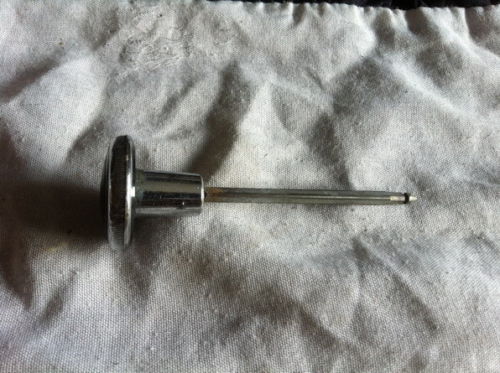

Tom Posté(e) le 27 avril 2015 Signaler Posté(e) le 27 avril 2015 Hey salut Comet, Encore bien avancé à ce que je vois ! Ca fait plaisir. Non, décapage mécanique, tout bêtement. Une simple mais méchante brosse métallique montée sur un tour de bijoutier costaud...ça taille méchant. Je fais aussi toute ma visserie comme ça, j'ai pas acheté une vis depuis deux ans...un coup d'acrylique incolore et roulz. T'as une photo de ta brosse métallique sur tour ? Pendant l'opération, tu tiens tes pièces à la main ou dans un étau ? J'aimerais bien savoir comment tu procèdes, ça m'aiderait bien. Et après que passes-tu comme produit ? Merci. Citer
