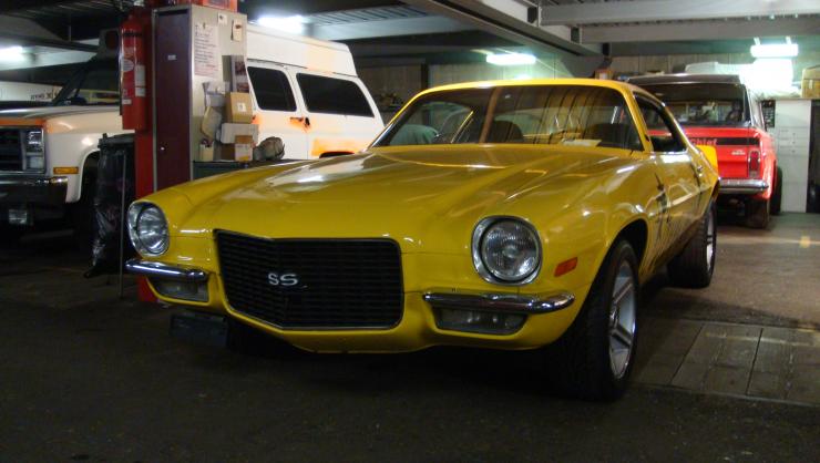

Gégé83 Posté(e) le 4 juin 2014 Signaler Posté(e) le 4 juin 2014 Comet j ai qu'un mot a dire :bravo: :bravo: :bravo: elle est ! :wub: Citer
Kanotix Posté(e) le 4 juin 2014 Signaler Posté(e) le 4 juin 2014 je suis jaloux Au moins avec toi ça carbure !!! Citer
guiguiswiss Posté(e) le 4 juin 2014 Signaler Posté(e) le 4 juin 2014 Je ne suis pas encore passé ici! Elle a vraiment une super gueule, racée, j'aime surtout l'avant! Et pour la couleur, les jantes, bien qu'intégriste de l'origine, là ça lui va super bien! Il y'a que le dégradé qui semble suspect, je demande à voir Sûrque tu feras un boulot nickel pour la remettre au top! L'huile de boîte et la crépine font peur, usure interne prononcée... J'espère qu'elle tiendra encore un petit bout! Par contre tu vas garder la déco Bewitched?? Citer
Vertig0 Posté(e) le 4 juin 2014 Signaler Posté(e) le 4 juin 2014 Mon dieu l'huile de boîte P'tain, t'avances toi, ça va finir par me réveiller ça ! Citer
greg38-74 Posté(e) le 5 juin 2014 Signaler Posté(e) le 5 juin 2014 La carrosserie, je sais pas comment ils font en Suisse, mais moi ça m'émerveille de voir comme les autos sont bien conservées ! (en tous cas, celles qu'on voit rouler) Bravo pour ce rythme d'enfer en tous cas ! Citer
Comet72 Posté(e) le 5 juin 2014 Auteur Signaler Posté(e) le 5 juin 2014 Merci les gars!!! Oui la déco va rester dans un premier temps, j'aime assez, et tout le monde la connait comme ça. Quand j'aurais plus que ça à me préoccuper...on verra. La boite? Si elle claque je la remplace par une renforcée. J'ai voulu cette caisse, elle me plait, je l'ai pas payée cher, je pourrais lui payer ça. Heureusement une partie des gros dépôts sont en fait des petits morceaux de colle durcie qui se sont détachés du joint de carter, y'avait aussi de la pâte à joints...mais le reste c'est clair que c'est les bandes, elle n'est plus neuve. Mais elle va tenir, je la sens bien, je suis confiant...le fond de carter du Sub' était similaire et ça tourne, donc pas le temps de tergiverser: Je m'en fous. La carrosserie ne vous y fiez pas trop, la peinture est bien abrasée et je n'ai pu qu'atténuer les rayes. Mais globalement elle est très propre, et les pas de caisse, portes et ailes sont irréprochables, aucune trace de départs. Sinon il y à un montant de pare-brise AV perforé et les descentes et le fond de coffre qui sont morts, rouille perforante, autour du rétroviseur ça commence à cloquer aussi...mais tout le reste est nickel, et les soubassements sont réellement comme neufs. Elle est même nettement plus belle dessous que dessus. C'est clair, c'est une caisse qui a servi, et avec le pied lourd...c'est pas un "poser" ou une bagnole de musée...alors il va falloir voir si elle en a encore dans le sac et combien de temps elle sera encore d'accord de tourner sur des pièces usées avant de faire chier. Mais bon...elle roulait, c'est déjà bon signe. Et le moteur m'inspire entière confiance. Citer

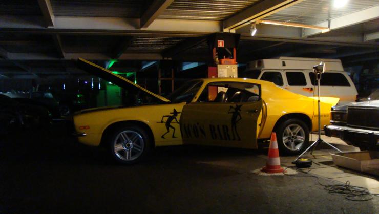

Eagle1_77 Posté(e) le 5 juin 2014 Signaler Posté(e) le 5 juin 2014 Cometou alors la je dis super !!! Je cherchais une seconde génération avant d acheter la 82 mais bonjour les tarifs par chez nous. On sent ta motivation a fond de chez a fond Depeches toi de demarrer cette caisse bordel Citer

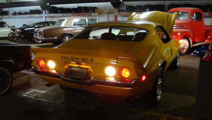

Cuda Posté(e) le 5 juin 2014 Signaler Posté(e) le 5 juin 2014 Depeches toi de demarrer cette caisse bordel Et puis si tu supprimes la déco Tacos Bar, t'as interet à lui faire une déco DC Racing Team Citer
Eagle1_77 Posté(e) le 5 juin 2014 Signaler Posté(e) le 5 juin 2014 Exact. Avec ca tu peux venir bruler la gomme sur le dragstrip et hop on passe à 3 sur la piste !!!! Allez cometou Citer

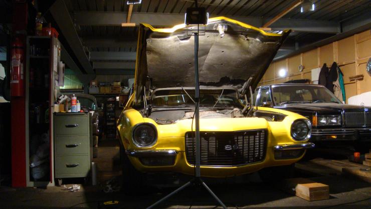

Tom Joad Posté(e) le 5 juin 2014 Signaler Posté(e) le 5 juin 2014 Sur la photo le câble de bougie touche le collecteur d'échappement ? Citer

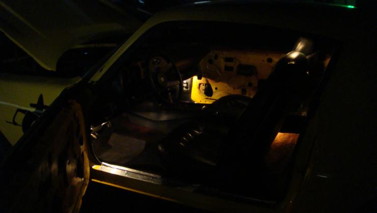

Comet72 Posté(e) le 5 juin 2014 Auteur Signaler Posté(e) le 5 juin 2014 Putain il aura fallu que j'attende 19h00 pour pouvoir commencer à bosser sur la SS, pris toute la journée par d'autres tâches et impossible de me libérer, j'arrive à la baraque maintenant seulement, pas encore bouffé. Mais bon, en cannonballant pendant trois heures j'ai fait tout ce que je voulais: -Monté le train avant au cric, vidangé la DA. Rempli à la Syntrax neuve, yapluka faire l'appoint moteur tournant. -Remplacé les joints toriques d'étanchéité des carters -Vérifié le serrage du carter de boite à la dynamométrique à 15Nm -Mise en huile de la boite, 5,5 litres de Dexron III dans le gosier -Pose des fils de bougies neufs, petit coup de graisse diélectrique sur toutes les connexions, vérification de l'ordre d'allumage, gainage des câbles, fabrication de spacers "maison" pour éloigner les fils des collecteurs...et petite trique au moment d'arracher ce vieux faisceau de merde avec 5 sortes de fils différents tous croqués par les rats qui me foutait la gerbe depuis le premier jour -Tournage et usinage d'une came en acier pour le contact du klaxon interne au volant, ajustement et pose: ça fonctionne -Remplacement d'une bride d'échappement niquée -Redressé la charnière d'ouverture de capot, réglé la course de la tirette pour qu'elle aille enfin se planquer derrière la calandre plutôt que de pendouiller comme une merde Voilà. Et aussi renversé un bidon de 15 litres de vieille huile de boite au milieu du garage, 45 minutes à genoux à se faire chier à essayer de dégraisser cette merde, excusez la vulgarité mais devant pareille connerie il en faut et en quantités. Pas de tofs, pas le temps. Et si j'avais eu le temps j'aurais plutôt descendu une bière. Demain je m'occupe de terminer les appoints des fluides, remontage tableau de bord-planche de bord-bloc compteur-colonne de direction-volant et parallélisme. Pose des filtres neufs si réceptionnés et mise en huile du moteur, ensuite essence...et contact. Reçu aujourd'hui: Un deuxième rétroviseur en NOS avec toute la visserie et la fixation et un kit moyeu Grant neuf pour remplacer celui qui était monté et qui a explosé au démontage (toujours pas compris...monté à la clé à chocs j'imagine, ou autre merveilleuse idée de ce genre). Demain je ringuerais mon cul à la poste pour aller chercher le phare ARD et les diodes de bloc compteur + les guides en feutrine pour les vitres et les butées de compas de portes...montage dans la foulée. A suivre. Elle à intérêt à démarrer ce weekend cette brêle, et à faire un putain de beau bruit, parce que je peux vous dire que je bosse à la rogne et que s'enquiller trois heures de mécanique après 10 autres à débiter des plaques en alu eloxé et à poser des parois en massif...c'est pas que ça me déplaise, mais bon...je pourrais m'en passer. Rah ces bagnoles... Citer

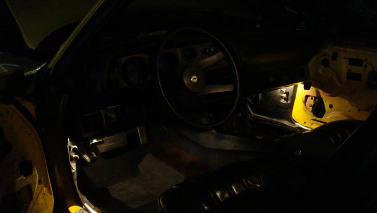

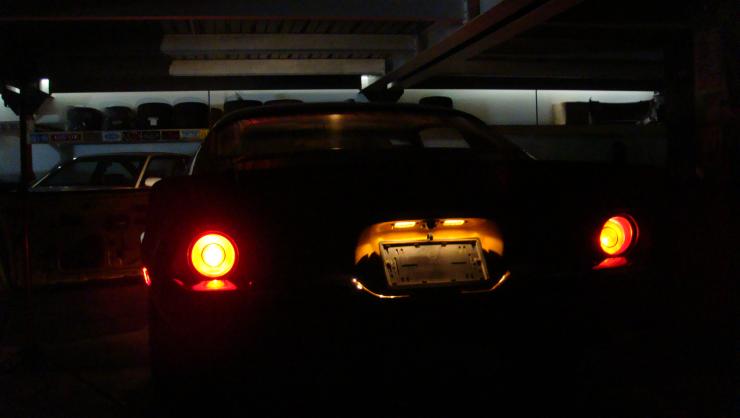

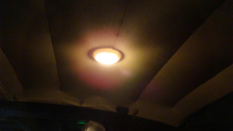

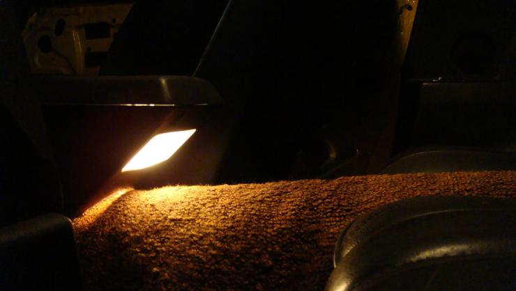

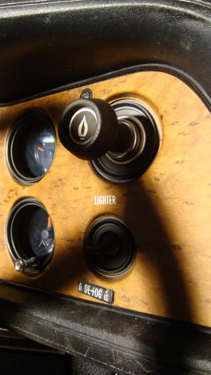

Comet72 Posté(e) le 6 juin 2014 Auteur Signaler Posté(e) le 6 juin 2014 Elle est prête, putain. Tellement putain de prête qu'elle ne tournera pas ce weekend cause que FedEx m'a appelé ce matin, soucis de logistique, le container qui contient mon paquet est resté trois jours en zone libre à Memphis...et pas de livraison des filtres avant mardi au mieux. Donc c'est caisse...avant mercredi pas de démarrage. Journée remontage du tableau de bord et de la direction: Merde infâme, j'en ai chié comme pas deux à tailler de la latte d'acier inox toute la journée pour recréer des fixations cintrées pour refixer le bloc compteur et les moulures, etc. Toute l'électricité fonctionne (ça, c'est balaise, en sachant de quoi je suis parti) et l'instrumentation fonctionne au poil sauf la sonde de température d'eau (mauvaise sonde, une thermistance), l'idiot light du frein à main et l'horloge qui réclame un peu de teflon pour lui dégripper les rouages. Demain je redépose une partie du TDB pour créer des cales d'épaisseur et affiner les alignements entre les éléments et aussi pour recoller une lentille qui s'est dessertie, la salope. Mécaniquement elle est prête à faire feu, fini la vidange de DA...bref...je lui colle filtre à air et filtre à huile au cul, 6 litres de 20W50 dans le gosier et roulz. Je vais terminer ce foutu tableau de bord, réparer 2-3 conneries électriques et ensuite il sera temps de la redémarrer et d'aller tester la bête sur routes...j'ai mon pote essayeur chez Ferrouze qui va passer, on va voir ce qu'elle a dans le sac cette vieille rougne. Sans fenêtres, pas besoin, j'ai tout dégagé pour vider les portes, changer les compas, les butées et les galets de vitres...donc 'faudra qu'il fasse beau. Citer

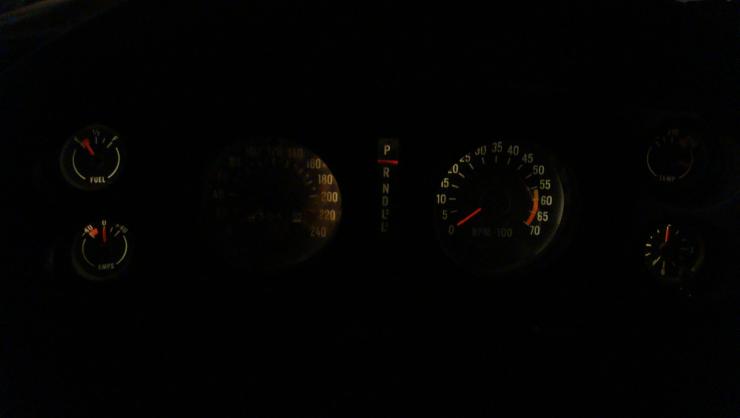

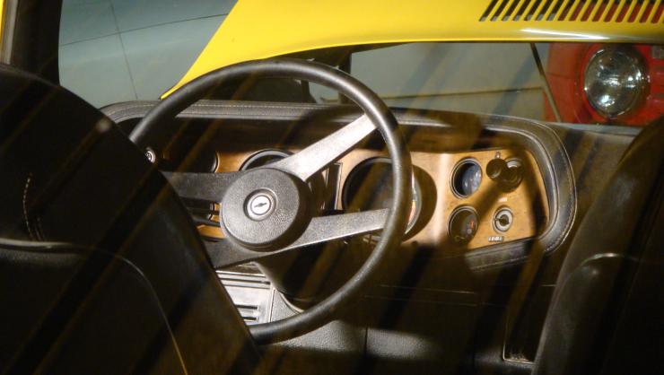

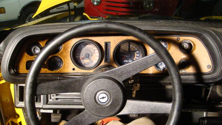

Comet72 Posté(e) le 7 juin 2014 Auteur Signaler Posté(e) le 7 juin 2014 De retour, terminé, tout est réparé et tout fonctionne sauf l'horloge (je l'ai redémontée mais pas moyen, elle est fatiguée...remontée aussitôt, je trouverais une adresse plus tard) et la sonde de température de flotte mais c'est normal car ces gorets ont monté une thermistance à la place d'une bilame...vive la magouille. Je change ça dès que j'aurais décrypté les culasses et commandé la sonde...mais ça va marcher, j'ai envoyé du jus avec un variateur et la jauge monte et descend comme je veux. Redémonté le TDB, fixé la lentille qui s'était faite la malle, revu le cintrage des pattes de fixation pour gagner en hauteur pour que la tirette de réglage de l'horloge arrête de ripper, remontage du tout, reboulonné la colonne et check-up de l'éclairage complet...tout marche! Elle a aussi retrouvé son volant "4 spokes" d'origine, pas totalement period-matching puisqu'il n'était disponible en option qu'à partir de 1971 mais c'est nettement plus sobre et nettement moins dégueulasse que le Grant Classic pourri qu'il y avait avant et qui était vraiment surdimensionné. Et elle à l'option intérieur Deluxe donc c'est pas pour faire du bariolé. La grosse contrainte du truc c'était de faire cohabiter un tableau de bord d'origine mais visiblement démonté 47 fois à la barbare et avec toutes les fixations cassées, un bloc compteur d'origine en triste état (pistes grillées, toutes les ampoules, douilles et la moitié de la visserie manquante, indicateur du sélecteur de vitesses coupé, compte-tours arraché et sous une couche de crasse innommable...il m'a fallu deux jours et 9 soudures pour tout réparer) et une façade de compteur de Camaro late-70's pas d'origine avec des interrupteurs et un galbe différent...donc pas simple, il a fallu créer. Mais bon maintenant j'ai de nouveau de quoi checker le fonctionnement du moteur et les RPMs...et aussi un cerceau pour aller autrement qu'en ligne droite: Et je peux vous dire qu'avec toutes les fixations du cluster recréées en acier, ça tient sa mère...même en foutant des grands coups de latte dans la casquette j'ai pas réussi à faire bouger quoi que ce soit. Le samedi ça bosse aussi: On coupe les lumières: L'APN choppe mal la luminosité mais tout le rétroéclairage fonctionne bien, c'est un effet de la photo. Ampoules AcDelco neuves dans toutes les douilles sans aucune exception. On voit que tous les accessoires n'ont plus connu un ampère depuis près de 10 ans, j'ai du déposer et redémarrer la soufflerie à la main, pareil pour le dégivrage arrière, le klaxon grippé, une optique de phare très oxydée, les témoins de clignotants qui ne voulaient plus repartir...mais purée ce que c'est chouette comme job, tu vas gratouiller les culs de douilles avec la brosse à verre, un petit coup de diélectrique et tout reprend vie...une des meilleures parties de la remise en route. Lumière: Et l'allume-cigare conducteur en OEM arrivé hier matin qui retrouve sa place (et qui fonctionne!): Maintenant la suite c'est nettoyer les tapis de sols demain tranquillou sur le balcon, étudier les schémas électriques pour pouvoir rétablir le témoin du frein à main...monter les intérieur de portes neufs si j'ai le temps (compas complets, galets, rails, butées, visserie, vitres) et remonter les portes...et entre mardi et mercredi filtres, huile et gazzz! 'Faudra que je vous fasse un post avec toutes les bricoles que j'ai trouvées, j'en ai pas parlé mais si je fais d'office tout ce boulot avant de la redémarrer c'est pas pour rien...vous allez halluciner. Citer
Zitoune Posté(e) le 7 juin 2014 Signaler Posté(e) le 7 juin 2014 C'est un effet visuel ou l'indexation de ta position de rapport de boite n'est pas tout à fait alignée? L 'aiguille semble se situer entre le P et le R. Citer
Comet72 Posté(e) le 7 juin 2014 Auteur Signaler Posté(e) le 7 juin 2014 C'est effectivement le cas. Je lai volontairement réglé comme ça, pour qu'il se place sous l'indication de chaque rapport...question de lisibilité, je préfère. Citer

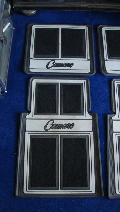

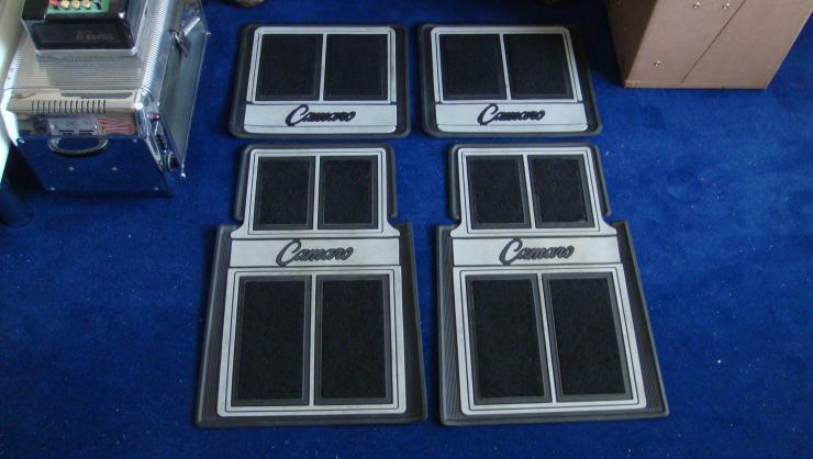

Comet72 Posté(e) le 8 juin 2014 Auteur Signaler Posté(e) le 8 juin 2014 Je me suis occupé des tapis cette après-midi. Je les ai eus avec la voiture, mais ils étaient bien cradosse. A présent ils sont nickels et prêts à être remontés: Citer
