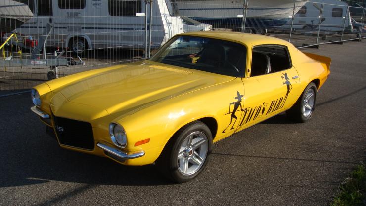

Comet72 Posté(e) le 12 juin 2014 Auteur Signaler Posté(e) le 12 juin 2014 Je passe en coup de vent vous livrer un peu de musique, je vous répondrais plus tard mais déjà merci pour les réponses. J'ai pas réussi à visionner les vidéos faites par mon pote hier soir à cause d'un problème d'encodage mais en voilà de ce soir faites par mon dabe pendant que j'essayais d'affiner un peu les réglages carbu...pas pu prendre la route parce que les flicaillons faisaient la circulation pour le stationnement d'un manif juste en face...donc voilà...même avec une seule roue sur la voie publique je partais au poste vu la gueule avec laquelle ils me regardaient faire le zazou. Sinon en deux-deux: -Pompe à eau morte, elle pisse: On s'en fout, commande demain remplacement la semaine prochaine. -Niveaux faits ce matin, c'est en ordre. -Mieux réglée qu'hier, ça décolle et ça ne pique plus les yeux à l'échappement. -Je vais remplacer la pompe à essence, le viscocoupleur, la durite inférieure du radia, le thermostat et son joint et toutes les courroies dans la foulée. -Seconde vidange partielle de boite imminente avec remplacement du putain de joint torique du bouchon de carter qui fuit. -Compte tours HS, témoin de frein à main ne fonctionne pas. Encore du job sur l'électrique mais il me faut d'abord comprendre qu'est-ce qui sert à quoi. -Pas de lave-glace, soit c'est bouché soit la pompe intégrée au moteur est raide, à voir. -Soucis de masse sur l'éclairage de coffre, je vais tout faire d'un coup: Déposer la baie de pare-brise ARR complète, tomber la malle, réparer l'aileron, revoir la masse coffre-caisse qui est inexistante et du coup empêche l'éclairage de fonctionner , changer les compas, tomber les charnières et redresser le côté passager, peindre, faire les alignements et tout remonter. Allez, trêve de paroles, voilà la petite musique de nuit: Citer

Comet72 Posté(e) le 13 juin 2014 Auteur Signaler Posté(e) le 13 juin 2014 Il va vous falloir attendre malheureusement parce que je vais commencer par y aller mollo pendant un bon moment, jamais plus loin que la moitié de la pédale...du genre des vidéos ci-dessus mais sans plus. J'ai juste tapé une fois le pied dedans lorsqu'elle était à pleine chauffe pour voir un peu ce qu'elle sortait mais c'était exceptionnel...sur un moteur qui n'a pas tourné depuis autant d'années et qui plus est préparé perfo, je ne prendrais strictement aucun risque. Bon, ben aujourd'hui j'ai pas eu beaucoup de temps de libre mais j'ai quand même pris 3-4 heures pour retourner en pistée dans l'électricité de la bête, et les premiers résultats se font observer: -L'idiot light du frein de parking remarche. -Le compte-tours à toussé au démarreur, mais impossible de savoir pour l'instant s'il marche parce que j'ai viré les courroies et je ne peux pas démarrer. -Les essuie-glaces remarchent. Toujours en train de m'emmerder: La pompe de lave-glace...normal, ça sort de Taïwan cette merderie. Demain je redémonte une dernière fois le TDB pour aller checker derrière l'interrupteur de commande mais s'il n'y a pas d'amélioration je balance cette merde de pompe à la benne et je plante du ACDelco tout neuf. J'ai reçu les sondes de température de flotte neuves, mais vu que je vais me taper la pompe à eau et le reste ça attendra que je fasse tout d'un seul coup, pas envie de vidanger trois fois de suite. J'ai envoyé mon père chercher des courroies neuves ce soir, elles ne sont pas identiques mais devraient pouvoir se monter sans encombres, je m'en occupe demain matin. Sinon ben je passe des heures à référencer les pièces que je vais commander ce weekend, une horreur à faire mais j'ai bientôt terminé. Ah oui et...je suis passé à la préf' chercher un duplicata de la CG, on sait jamais, ça peut servir un jour. Donc j'ai la CG! J'ai aussi reçu avec toutes les annexes et certificats d'homologation pour les échappements, les jantes, etc...le pied quoi! 260Kw sur la CG...le passage à la caisse va faire mal au cul le jour ou je vais l'immatriculer. Sinon, ben voilà...pas grand chose de plus. Demain grasse mat' puis j'irais: -Monter les courroies neuves -Descendre et renettoyer à fond les cuves de carbu, pointeaux et sièges. -Essayer de réparer ce foutu lave-glace et le compte tours s'il ne fonctionne toujours pas, et faire du ménage dans l'électraque qui pendouille le long de la cloison de pare-feu. Et surtout, surtout: -ROULER. Enfin...s'il y a plus de manif' et de flics en face du garage...mais bon, j'ai l'impression que ça va durer le weekend cette fête, et si c'est le cas la bagnole ne bougera pas malheureusement...elle est mieux entre la Comet et la Tatra qu'à la fourrière (surtout sans fenêtres hahaha!). Regardez comme elle est bien dans sa maison pendant que ça grêle dehors: Allez à souaïvre! Citer
