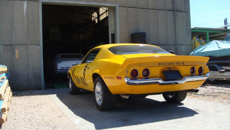

Comet72 Posté(e) le 28 juin 2014 Auteur Signaler Posté(e) le 28 juin 2014 Venez tous, par contre pour le cruising ça va pas le faire, vu l'ampleur de la restau elle est pas prête de revoir la route officiellement. Monté aujourd'hui: -Écrous de roues neufs. -Butoirs de capot neufs. -Butoirs de portes neufs. -Emblèmes Fisher des seuils de portes. En cours: -Décapage, ponçage et lustrage de toutes les moulures peintes (portes, etc.). -Nettoyage des baies de pare-brise AV et ARR. -Électricité dans le compartiment moteur. Franchement j'ai un peu lâché les travaux parce que je n'arrivais plus à suivre entre mon boulot sur les bagnoles de clients et les miennes, pour preuve j'ai encore du aller taffer today et j'ai péniblement réussi à dégager une demi-heure sur toute la journée pour poser mes quelques petites pièces. Je pense que le mois prochain va être très tendu, j'aurais beaucoup de peine à rattaquer la mécanique...et c'est dommage parce que les pièces sont là. En revanche, ben...sur l'accastillage et la cosmétique, aux pauses midi...roulz! En revanche je prends un pied fou tous les soirs à la sortir pour aller faire une ou deux bornes...elle tourne pas top, y'a une vibration à bas régime que j'aime pas trop, les pneus sont carrés...mais en revanche on sent que ça fait un bien fou à la mécanique, qui continue de se libérer de jour en jour. A suivre. Mitigé entre l'état de bagnole (déprimant) et son charisme (enthousiasmant), comme d'hab'...mais bon, chaque jour une demi-heure de taff et ça finira quand même par le faire. Citer

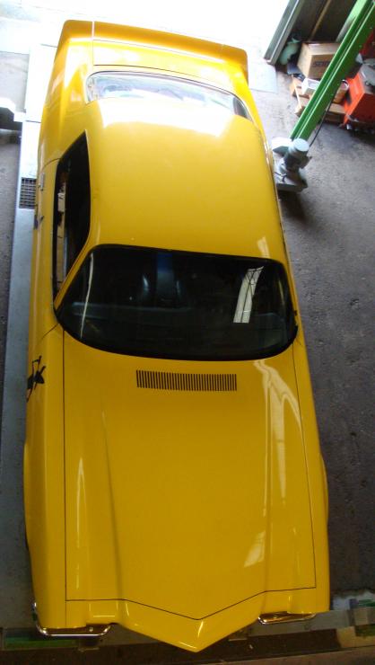

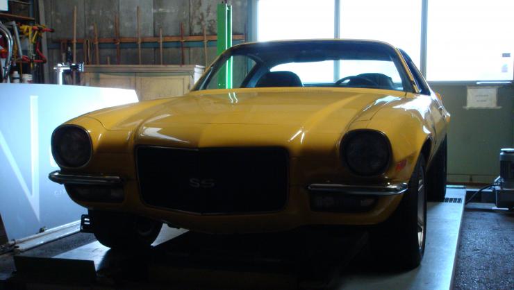

Comet72 Posté(e) le 7 juillet 2014 Auteur Signaler Posté(e) le 7 juillet 2014 Merci l'ami! En effet un tas de ferraille de plus, mais un tas qui plait cette fois. Bon ben chez Summit ils sont pas pressés de m'envoyer ma came. Dommage collatéraux: Je passe mes soirées sur E-Bay...et le compte est siphonné. Mais bon, y'a du sacré matos qui arrive...la route se rapproche, et vite. Possible reprise des travaux mécaniques demain si j'arrive à lourder l'Eldorado du copain...et alors là si j'ai le lift pour une ou deux semaines, disons-le: ça va chier comme jamais. D'ailleurs elle est déjà dans les starting blocks, la preuve: Citer
zaware Posté(e) le 8 juillet 2014 Signaler Posté(e) le 8 juillet 2014 CTE BAGNOLE ELLE DECHIRE !!!! moi elle me botte vraiment ! le look,la couleur. ça j'achète comme dirait l'autre ! Citer

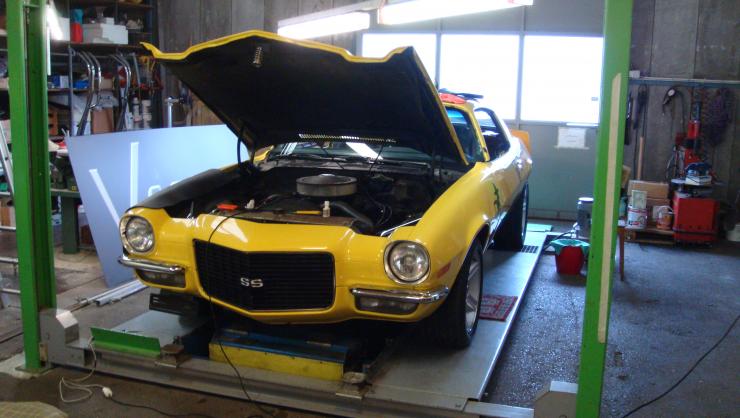

Comet72 Posté(e) le 8 juillet 2014 Auteur Signaler Posté(e) le 8 juillet 2014 Merci beaucoup! Bon ben aujourd'hui je l'ai vite remontée pour pouvoir la démarrer, la rouler un bout et aller la mettre sur le lift. C'est chose faite et sans encombre! Want more? Citer
Comet72 Posté(e) le 8 juillet 2014 Auteur Signaler Posté(e) le 8 juillet 2014 Attends, je dis à ToiTube de se magner et je reviens. Citer

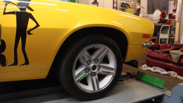

Comet72 Posté(e) le 8 juillet 2014 Auteur Signaler Posté(e) le 8 juillet 2014 Alors voilà le doux ronron de ma locomotive à vapeur: D'ailleurs la route était mouillée ce soir, première fois que je pouvais tester...je voulais pas croire l'ancien proprio quand il me disait que c'est pas sortable sous la pluie: il a raison, à la moindre sollicitation elle se met en travers, c'est même difficile de la lancer sans partir en burn. Niveau couple y'a sacrément de quoi faire, musclée la mémé. Et bon, inutile de préciser que maintenant qu'elle est sur le lift...ça va chier, mais alors grave de chez grave. Avance de malââââde en prévision! Citer

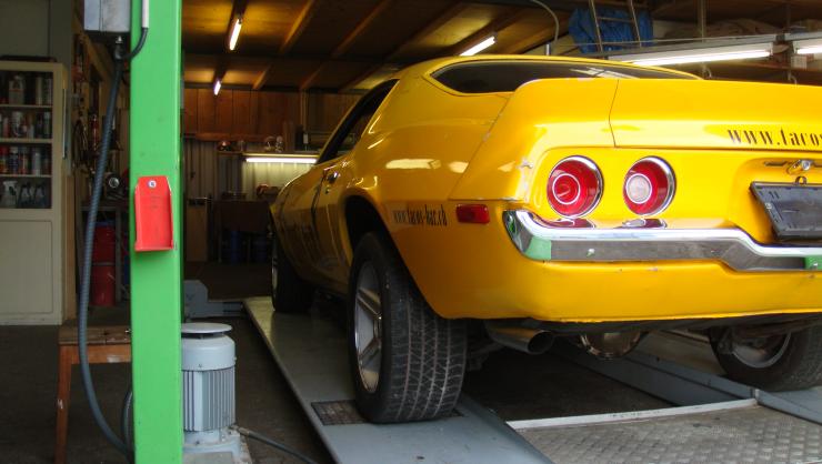

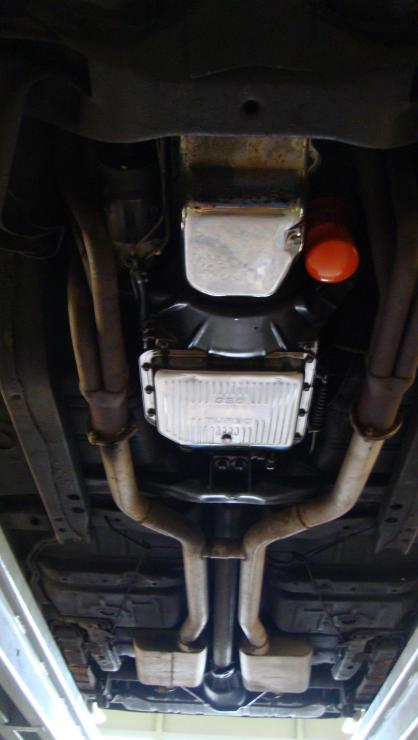

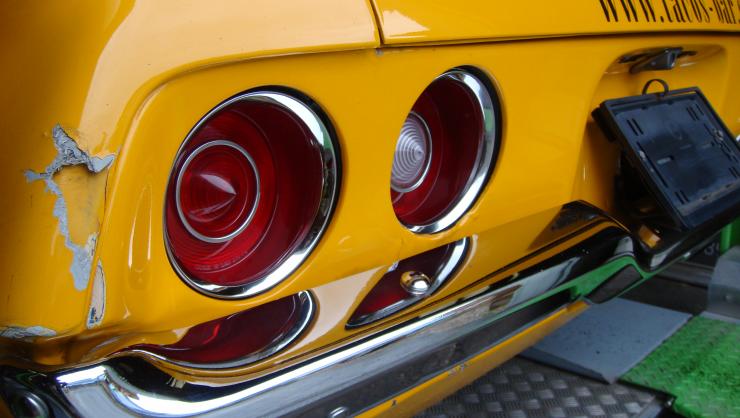

Comet72 Posté(e) le 9 juillet 2014 Auteur Signaler Posté(e) le 9 juillet 2014 Merci!!! Il y a déjà beaucoup de boulot de fait, je n'ai quasiment rien posté. Dont les phares arrières que je viens de restaurer et de remonter: Pour ce qui est de la suite, difficile à dire: Un peu tout en même temps à vrai dire. J'ai démonté ce qu'il restait de l'arrière de l'intérieur cette après-midi pour traiter tous les matériaux un à un, j'ai tout l'accastillage extérieur à poncer et polir-lustrer, du taff de detailing en carrosserie, de la mécanique à terminer...mais bref, tout se goupille bien et rien qu'aujourd'hui j'ai tué au minimum 20 points qui étaient à régler et demain matin 8h00 j'aurais terminé de réviser l'électricité entière de la bagnole, ça ne tient plus qu'à deux épissures et un mètre de faisceau à toiler. Ensuite on verra...j'ai une grosse liste en A3 avec tout ce que je veux faire et il n'y a pas vraiment de priorité, il faut juste que ça démerde sévère...avec au minimum un problème à barrer de la liste par jour...et à ce rythme ça va aller vite. L'excellente nouvelle c'est que dessous je n'aurais pratiquement rien à faire si ce n'est deux bushings de barre stabilisatrice arrière, un tour des graisseurs, les passages de roues arrières et la traverse de radiateur à revernir et éventuellement deux silent-blocks châssis affaissés...mais elle est absolument irréprochable, c'est la première fois que j'en faisais le tour en détail et j'en reviens toujours pas. Elle est nettement plus belle dessous que dessus. A suivre...en tout cas c'est que du bonheur. Si j'étais pas retenu par la fatigue je taillerais des journées de 20 heures juste pour rire. Citer

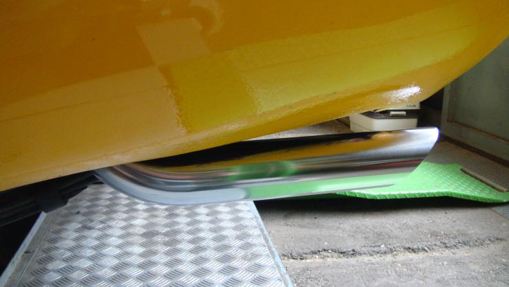

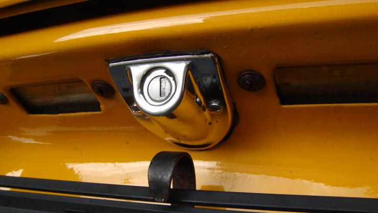

Comet72 Posté(e) le 11 juillet 2014 Auteur Signaler Posté(e) le 11 juillet 2014 Tellement vrai mon Eagle, ça sent le vécu! Hier rien pu faire mais aujourd'hui super bonne journée de taff tranquillou avec à la clé: -Fin des travaux électriques, les 5 dernières soudures, toilage et gainage de tout le faisceau à neuf. Et révision des derniers accessoires qui étaient en rade. -Nettoyage du train avant et graissage complet de tout le train avant et des croisillons qui sont récents et n'ont pas de jeu. -Réparation de la serrure de coffre, remis le ressort de retour à sa place, lustré la moulure chromée d'entourage du cylindre et remplacement de toute la visserie en UNC. -Nettoyage du fond de coffre, tableau de bord et contre-portes -Dépose des joints de portes, nettoyage et réinstallation...cette fois ils tiennent. -Remplacement d'un bushing d'échappement HS. -Réparé une ligne d'air comprimé de l'amorto ARD et enfin pu faire fonctionner les amortos réglables à l'arrière, ils ont eu de la peine à se décoller mais maintenant ils vont nickel et ils tiennent la pression...je peux faire varier la hauteur de caisse d'environ 15cms. Avec 8 bars dans le cornet, hop': Ce weekend il faudrait que j'arrive à virer les restes de mousse de la plage arrière d'origine, lustrer deux ou trois zones du pare-brise avant, reposer les clips des moulures d'entourage, usiner les cames de lève-vitres (grosse merde inside), faire deux ou trois retouches au polish et déglacer les freins...au moins les avant, et les arrières je pourrais m'en occuper lundi au pire, il faut juste vérifier l'état des cylindres et garnitures et tout bien nettoyer à fond. Bref, plutôt content, ça avance. Elle reprend doucement vie, la mémé...et le résultat final commence à se laisser deviner. Citer

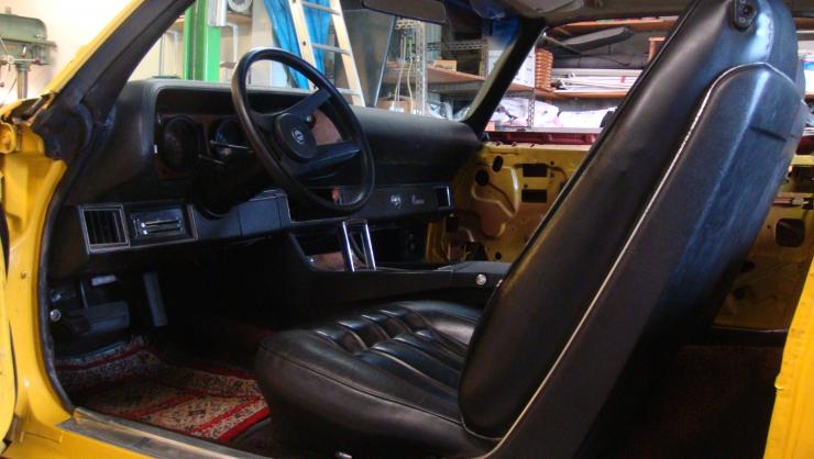

Comet72 Posté(e) le 12 juillet 2014 Auteur Signaler Posté(e) le 12 juillet 2014 Merci les gars! Greg comme tu dis pour les tapis d'orient c'est la classe, mais la vérité est ailleurs. En fais j'en ai récupéré dans quasi toutes mes caisses à l'achat et je les sers en sur-tapis quand je bosse sur les bagnoles, comme ça quand ils ont un milimètre de graisse et de merde sur la tronche je sors pas l'aspiro, j'ouvre grand la poubelle et je les jette. Et j'en ai encore une dizaine à bouffer. Bon ben bonne demi-journée de boulot, j'ai fait tout ce que j'avais listé plus haut sauf les freins et les clips de pare-brise (oublié...)! Je me suis aussi tapé quelques extras: Lustrage des sorties inox, décrassé à la brosse à dents et au pinceau tous les joints de carrosserie entre les éléments puis polish au M105 puis M205...quelques tofs: La suite demain ou lundi! Citer
