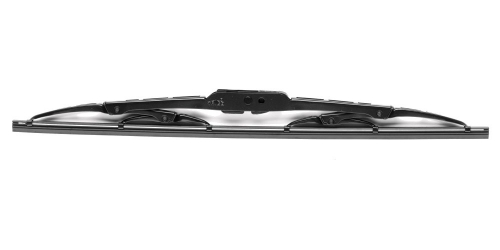

Harry Posté(e) le 17 août 2014 Signaler Posté(e) le 17 août 2014 sinon depuis j'ai fait: - relever les ailes avant et le capot pour mettre les essuie-glace sinon impossible de les faire fonctionner C'était quoi le problème ? Citer
flo-psg-93 Posté(e) le 17 août 2014 Auteur Signaler Posté(e) le 17 août 2014 C'était quoi le problème ? les essuie glace ne passait pas en dessous du capot, donc il a fallut relever les ailes ainsi que le capot pour qu'il passe sous le capot Citer
Harry Posté(e) le 18 août 2014 Signaler Posté(e) le 18 août 2014 les essuie glace ne passait pas en dessous du capot, donc il a fallut relever les ailes ainsi que le capot pour qu'il passe sous le capot A tous les coups tu as ces horribles balais noirs aftermarket. Ce sont des balais qui se montent sans problème mais qui sont plus épais, du coup ça coince parfois au niveau du capot, ou ne passe carrément pas. Les balais "Trico" d'origine sont plus fins (et vachement plus esthétique) mais ils sont légèrement plus cher. Tous mes balais qui ne correspondaient pas ont été remplacé par des "Trico" Citer
flo-psg-93 Posté(e) le 18 août 2014 Auteur Signaler Posté(e) le 18 août 2014 ah ouais moi j'ai les premiers, ou peut on s'en procurer? car la du coup le capot ressort un peu des ailes et sa fait pas beau Citer
Harry Posté(e) le 18 août 2014 Signaler Posté(e) le 18 août 2014 ah ouais moi j'ai les premiers, ou peut on s'en procurer? car la du coup le capot ressort un peu des ailes et sa fait pas beau sur Ebay US ou des boites comme Year One........en tapant wiper blade. Moralité: avec les pièces d'origine ça marche mieux, c'est propre et beau et tu gagne du temps. Démonter et adapter le capot et les ailes pour des balais d'essuie-glace j'avais encore pas vu Et le changement de deux balais ça prend 30 secondes ........ Citer

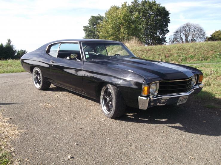

flo-psg-93 Posté(e) le 10 octobre 2014 Auteur Signaler Posté(e) le 10 octobre 2014 bonjour à tous, sa y est j'ai recu mon papier de la ffve apres 9 semaines d'attente et contrôle technique passer sans soucis , et mes jantes american torq 18 sont monté je ferais des photos quand il fera beau Citer

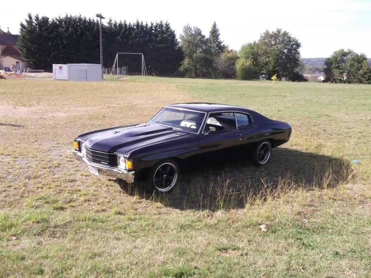

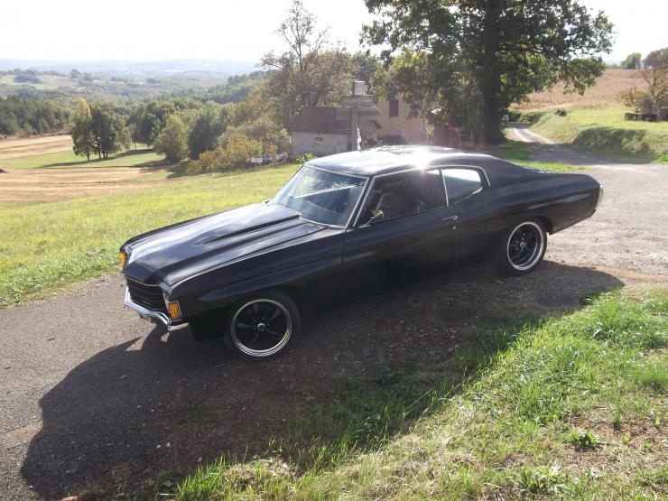

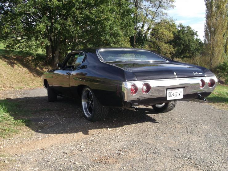

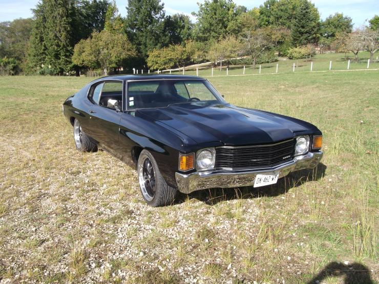

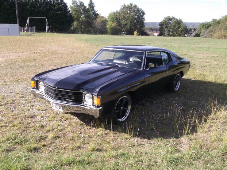

flo-psg-93 Posté(e) le 18 octobre 2014 Auteur Signaler Posté(e) le 18 octobre 2014 voici des photos de la chevelle avec ses nouvelles jantes: Citer
cedric76 Posté(e) le 18 octobre 2014 Signaler Posté(e) le 18 octobre 2014 simpa les roulette sa y va bien! et belle photo!! Citer
