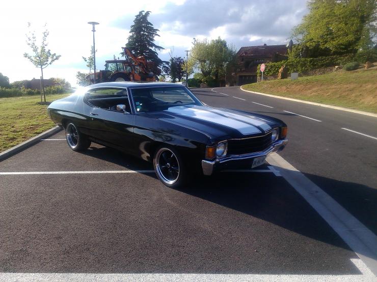

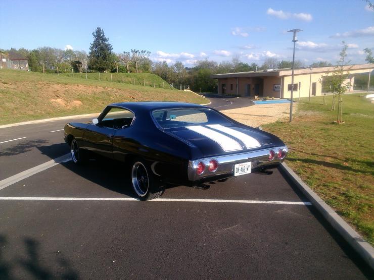

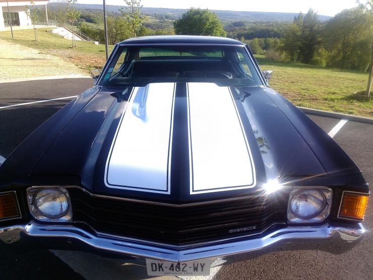

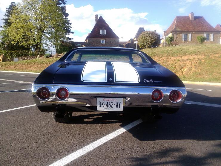

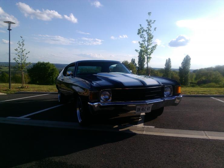

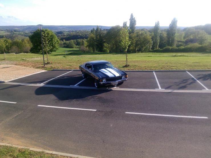

flo-psg-93 Posté(e) le 25 avril 2015 Auteur Signaler Posté(e) le 25 avril 2015 salut à tous, bon finalement je n'ai pas pus résister, j'ai fait des bandes SS blanche, tant pis pour les puristes, je suis content du résultat, voici quelques photos: Citer
EiGhT-PaCk Posté(e) le 25 avril 2015 Signaler Posté(e) le 25 avril 2015 C'est propre ! C'est un vinyl ? Ta peinture a l'air vraiment pas mal sur les photos ! Citer
