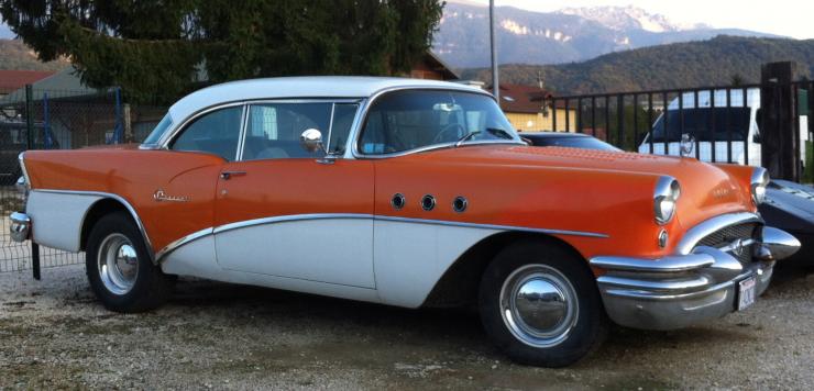

morov Posté(e) le 12 juin 2014 Signaler Posté(e) le 12 juin 2014 j'avais envie d'en faire une Cubaine stude54 1 Citer
French Riviera Posté(e) le 12 juin 2014 Signaler Posté(e) le 12 juin 2014 C'est à dire ? Papier mâché sur grillage à poules au lieu de bonne tôle ? Citer
The Lion King Posté(e) le 12 juin 2014 Signaler Posté(e) le 12 juin 2014 C'est mort tu touches à rien, elle est magnifique comme ça! Citer
Spécial 61 Posté(e) le 12 juin 2014 Signaler Posté(e) le 12 juin 2014 Le 12/06/2014 à 19:08, The Lion King a dit : C'est mort tu touches à rien, elle est magnifique comme ça! c'est aussi mon point de vue Citer
LowRider Posté(e) le 12 juin 2014 Signaler Posté(e) le 12 juin 2014 J'ai fait des photos a Cuba de riCaine et souvent y a même plus le capot moteur. Faut essayer pour voir. Lol Citer
morov Posté(e) le 12 juin 2014 Auteur Signaler Posté(e) le 12 juin 2014 C'est bien ce a quoi je pensais ....Je recherche un moteur de Clio diesel z'avez ça ? Bon plus serieusement, Louver sur le capot,surbaisser a la Marocaine, ils ont chauffés (le preparateur précédent) les ressorts en place jusqu'a ce que la voiture descende Exempte de rouille, sauf bas de porte tres bon moteur d'origine, mais c'est pas un foudre .Systeme d'amortissement arriere tres particulier, je ne pense pas pouvoir trouver ça .Peinture orange délavée et interieur nickel .....Mais bleu J'aime po le bleu sur la carrosserie....Mais j'adore cette caisse Citer

morov Posté(e) le 15 juin 2014 Auteur Signaler Posté(e) le 15 juin 2014 Je pense ne pas avoir été compris. Evidement qu'elle va etre restauré, mais pour le moment je pense la rendre roulante et fiable dans un premier temps mais sans refaire la peinture a l'origine, lui laissé sa patine ...donc Cubaine dans son allure generale Citer

Gecko Posté(e) le 24 juin 2014 Signaler Posté(e) le 24 juin 2014 Le 16/06/2014 à 22:35, morov a dit : ah je vois que tu me comprend kess tu pense du chien avec la tete qui bouge,sur la plage arriere, j'en ai un avec les yeux qui s'allument quand on freine genial non ? et les dés en moumoute au rétroviseur! c'est bon là tu peux cruiser pépère! par contre on voit pas bien c'est l'insigne de capot d'origine? Citer
morov Posté(e) le 24 juin 2014 Auteur Signaler Posté(e) le 24 juin 2014 Un truc en toc qui va dégager rapidement Le gars qui m'a vendue le Buick m'a parlé d'un insigne de ford avant guerre , mais ça ne me dis rien . C'est le buste d'un diablotin qui fait un pied de nez ,si ça parle a quelqu'un...... Citer
morov Posté(e) le 3 octobre 2014 Auteur Signaler Posté(e) le 3 octobre 2014 Voila elle roule et a passé son Ct haut la main En gros ce qui a été fait: Changer les ressorts d'amortos et je n ai pas les bons a l'arriere, du coup un peu haute, mais au moins elle ne se dandine plus ( Moins ) va t'on dire Refaire les amortisseurs a levier AR ,qui étaient déconnectés de la caisse, et replacer avec des rotules neuves ça va beaucoup mieux.... Changer un gros souflet type soufflet de cardan, qui lie la boite a un tube dans lequel se trouve l'arbre de transmission, il a fallut tomber le train AR complet. Changer les deux supports de boite.... Bien galèrer pour les trouver Refaire les freins AV ,machoires AR et garnitures, cylindres de roues HS Replacer les deux lignes d'echappements, montés a la L'allumage au grand complet, et tout les fluides Et pis mettre de l'air dans les pneus Les petites découvertes amusantes dans l'auto Pour démarrer, mettre le contact, et appuyer sur l'accélérateur ,celui-ci enclenche le démarreur L'aiguille de compteur, est en fait un cache rouge qui masque les chiffres au fur et a mesure que la vitesse augmente , marrant ce truc ! La boite est une deux vitesses, la premiere et une tres courte, mais en faite je ne me sert que de la deux ( D ) Dernier truc, malgré sa boite auto, elle peux etre démarré en la tractant en premiere, la boite entraine le moteur et..... Y a moyen j'ai remis les enjoliveurs d'origines bien plus beaux et son sigle de capot 'fin bref manant elle roule . Citer
morov Posté(e) le 5 octobre 2014 Auteur Signaler Posté(e) le 5 octobre 2014 Voila 150 km d'effectués ce samedi et pas le moindre soucis Testé sur de grosses montés et descentes, pas de chauffe, de bon freins,le moteur tire bien, même si ce n'est pas violent lol. C'est un V8,mais 4L3 ,alors faut pas cherché le burn !!! Je pensais que ce serait difficile dans la circulation de notre époque , et bien non, ça se passe plutot bien, si je devais trouver un défaut a la conduite ce serait la démultiplication de la direction , le volant va jusqu'a trois tours a gauche, et autant a droite dans des lacets serrés c'est plutot sport Voila un Morov heureux Citer

morov Posté(e) le 16 octobre 2014 Auteur Signaler Posté(e) le 16 octobre 2014 C'est pas bete, mais ma semaine est finie ( a bosser dessus ) et j'y retourne donc le week 26/27 ,si le temps le permet balade et photo Son interieur est pas mal propre, mais bleu, couleur d'origine de l'auto, donc pas raccord. Deux solutions le refaire en marron /orange, ou refaire la voiture en bleue, ce qui me plait moins, mais plus facile. A savoir que sur ces anciennes, le panel est en métal ainsi que tout le tableau bleu/chrome, bien sur, donc a démonter , repeindre et rechromé La premiere phase étant terminé, remise en route, CT , roulage test et carte grise, Pour la suite je recherche un feux arriere gauche, meme a rechromer, le mien étant cassé , c'est du Zamac de M......E ....A moins que cela se répare, mais je doute fort que ce soit possible . J'attend le devis du chromeur pour la facade avant le coté droit est nickel (Chrome) lol, mais le coté gauche n'est pas beau comme si elle avait été garée sous une avancé de toit, dans le sens de la longueur...... Je dois refaire faire une vitre ( chauffeur ) fendue sur la hauteur, mais c'est du vitrage classique donc pas de soucis les joints de portes et de feux arrieres sont a changer les mécanisme de vitre a vérifier ,ils forcent . Le carbu n'est pas d'origine et il est fatigué... donc a voir ce que je vais dégager par la. Citer
