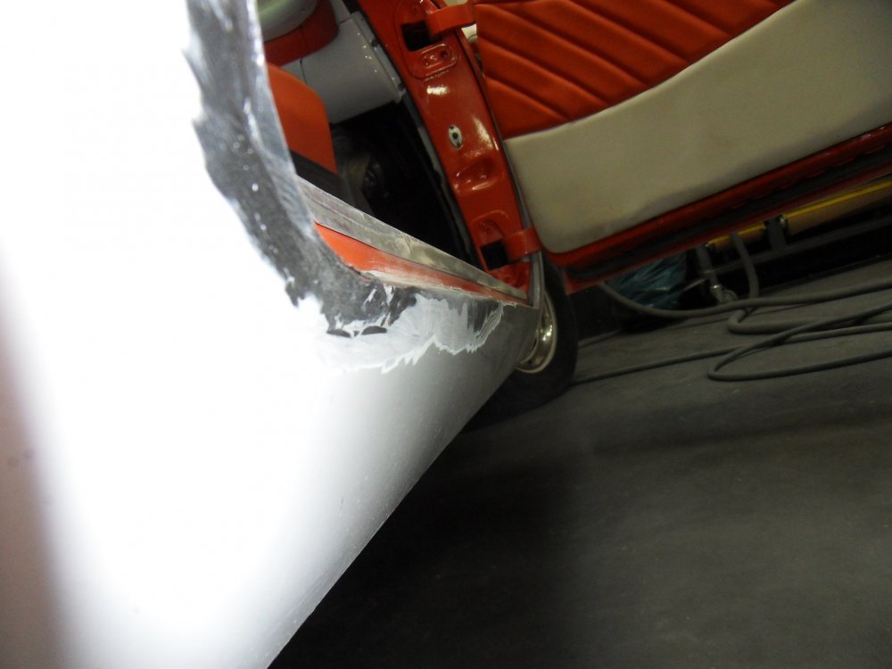

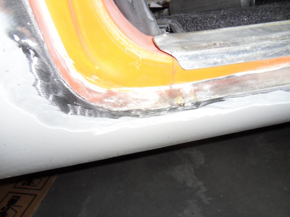

morov Posté(e) le 7 février 2020 Auteur Signaler Posté(e) le 7 février 2020 (modifié) Je ne vous avait pas fait voir le boulot de surface fait par des réputés bons, ca donne ça .la ce sont les travaux de reprise Modifié le 7 février 2020 par morov Citer
rat rod Posté(e) le 8 février 2020 Signaler Posté(e) le 8 février 2020 Aïe ... y'a quoi là dessous ? Citer
morov Posté(e) le 8 février 2020 Auteur Signaler Posté(e) le 8 février 2020 Du mastic en masse, la c'est tout décapé et reformé avec seulement un produit de finition très fin 😉 Citer
nono63000 Posté(e) le 8 février 2020 Signaler Posté(e) le 8 février 2020 Si encore ça masquait pas de la rouille .... m’enfin quand même jolie couche de maquillage 😅 Citer
STG Posté(e) le 8 février 2020 Signaler Posté(e) le 8 février 2020 Travail à la truelle US, ça arrive aussi ici quand on ne supervise pas les travaux Citer
morov Posté(e) le 8 février 2020 Auteur Signaler Posté(e) le 8 février 2020 Moi c'est ici. Non pas de rouille mais pas envie ou pas capable de ramener de la tôle ..... 😐 Citer

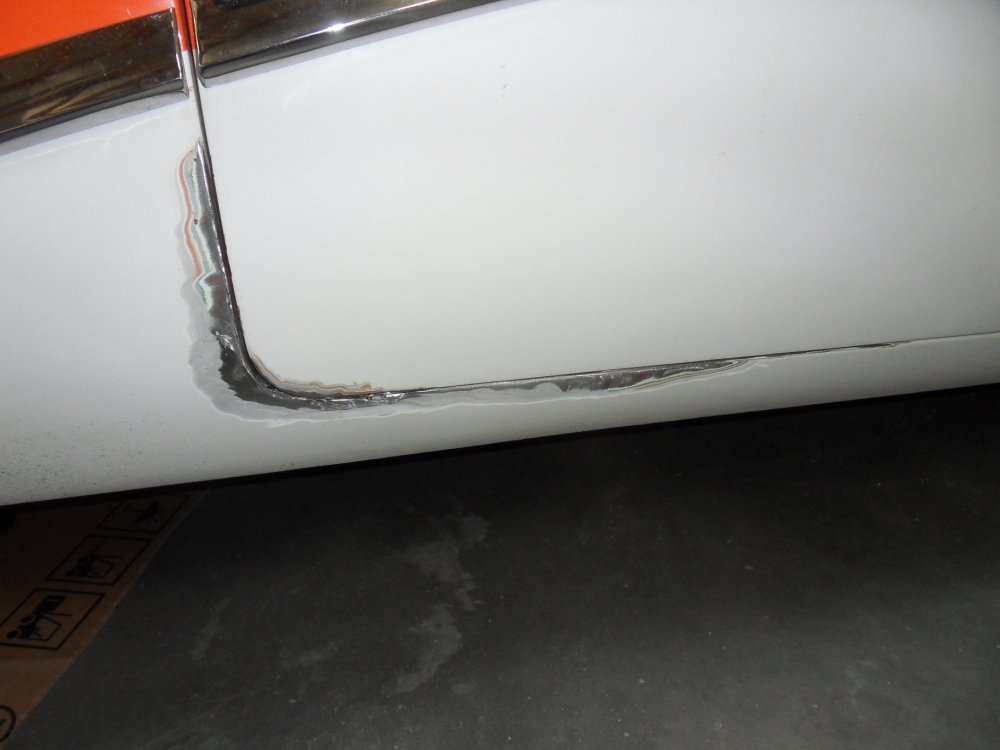

CAN-AM Posté(e) le 13 février 2020 Signaler Posté(e) le 13 février 2020 (modifié) Malheureusement, rien d’étonnant....ici ou la-bas il y aura toujours des gus qui ne veulent pas perdre de temps sur ces caisses. Sans parler de ceux qui ne savent pas faire du bon boulot ou bien les arnaques. J'ai l'impression que ta porte est trop proche du bas de caisse. Alors soit c'est simplement un réglage ou bien des bagues usées, à moins que ton bas de caisse ait été enfoncé. Et qu'il demande à redescendre. Modifié le 14 février 2020 par CAN-AM Citer
morov Posté(e) le 13 février 2020 Auteur Signaler Posté(e) le 13 février 2020 C’était la porte mal réglée 😉 Citer
