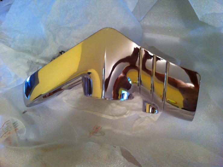

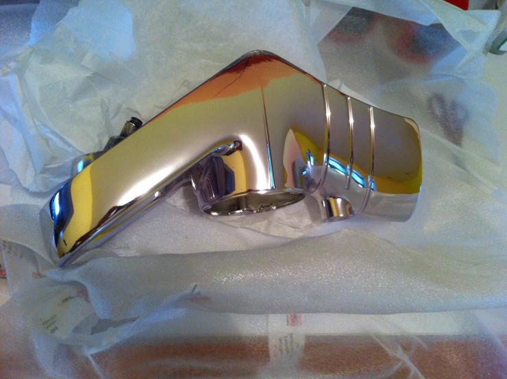

morov Posté(e) le 2 juillet 2015 Auteur Signaler Posté(e) le 2 juillet 2015 Donc voila des news Comme expliqué plus haut j'avais des problèmes de chromage, du coup j'ai tenté la peinture chrome car en plus mes feux arrieres étaient HS de toutes façon ,percés et sur le gauche il manquait un morceau Voila donc le resultat et j'en suis tres heureux ,après il faudra voir dans le temps J'ai donc fait faire toutes les petites pieces et deco de la buick, ça a vraiment l'aspect du chrome. Citer

Pit Posté(e) le 2 juillet 2015 Signaler Posté(e) le 2 juillet 2015 T'as utilisé quoi exactement comme peinture? Citer
morov Posté(e) le 2 juillet 2015 Auteur Signaler Posté(e) le 2 juillet 2015 Non , Non, ce n'est pas moi, mais une boite de Chartre spécialisée qui a fait le taf Citer
Trooper Phil Posté(e) le 2 juillet 2015 Signaler Posté(e) le 2 juillet 2015 Super bon résultat je trouve ! Citer
Pit Posté(e) le 2 juillet 2015 Signaler Posté(e) le 2 juillet 2015 Ok, je croyais que tu l'avais fait toi même... Il y'a de nouveaux produits disponibles, application possible à l'air-brush, et donc visiblement ça marche! Citer
Skizo-Brain Posté(e) le 2 juillet 2015 Signaler Posté(e) le 2 juillet 2015 Ton chrome c'est de la peinture ? Le résultat est superbe Citer
morov Posté(e) le 2 juillet 2015 Auteur Signaler Posté(e) le 2 juillet 2015 Le seul doute que j'ai malgré les dires du technicien, c'est la durée dans le temps, l'avantage, plus de problème de taille des bains de chrome, un pare choc de camion c'est pareil !!! PS j'ai pas de camion ... Citer

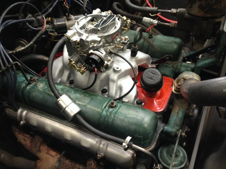

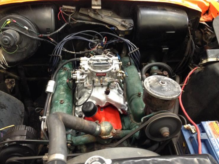

morov Posté(e) le 4 juillet 2015 Auteur Signaler Posté(e) le 4 juillet 2015 Je dirais 5 % plus cher, en moyenne que le chrome plus rapide et aucun refus Dans l'instant, c'est une bonne affaire. Mise en place de la pieuvre et du gros carbu ! Ca change du simple qui etait dessus A l'origine j'en voulais deux, double corps, mais pas trouvé la pipe pour ce moteur Donc un quatre corps ! Citer
