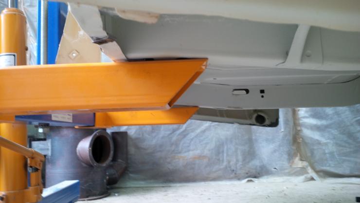

xav45 Posté(e) le 27 juin 2014 Signaler Posté(e) le 27 juin 2014 bonjours a tous petite question je possede une rotissoire pour ma dodge 72 et je ne sais pas comment la fixer au chassis? et y a t'il un risque une fois fixer pour le chassis (deformation)? merci Citer

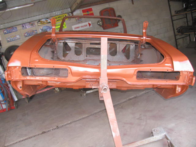

Le Go 51 Posté(e) le 27 juin 2014 Signaler Posté(e) le 27 juin 2014 tu veux dire à la coque ? j'ai fixé ma pontiac à l'emplacement des fixations coque - chassis à l'avant et sur la traverse sous les emplacements de feux arrière à l'arrière Citer

French Riviera Posté(e) le 27 juin 2014 Signaler Posté(e) le 27 juin 2014 Je crois qu'il faut fixer la rôtissoire là ou se fixent les pare chocs. Citer

xav45 Posté(e) le 11 juillet 2014 Auteur Signaler Posté(e) le 11 juillet 2014 est ce que sa va fixer comme sa pour la partie arriere? Citer
