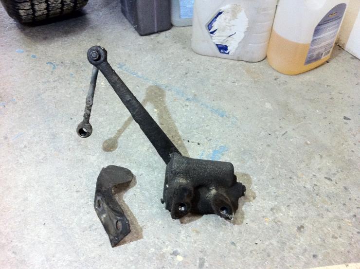

La piece en question:

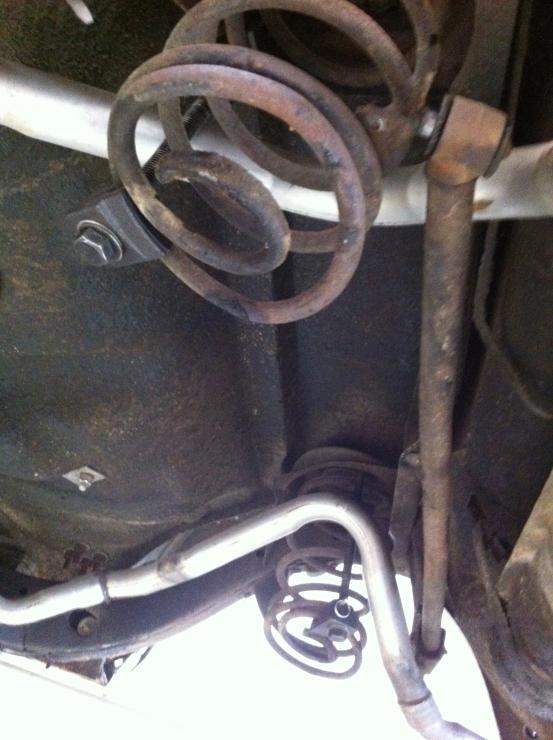

Les ressorts chauffés par un gougnafier.....Morts :angry:

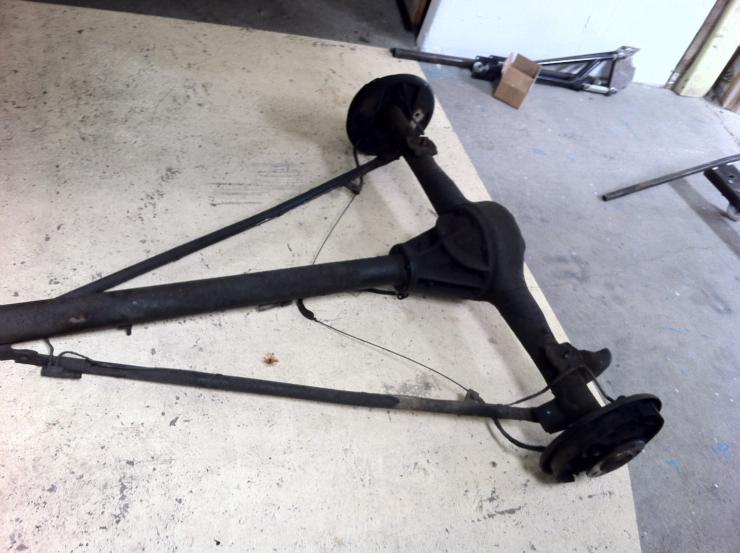

Le pont complet :) Les machoires de freins sont grasses, du a une fuite de joint d'arbre, a changer.... Si ça s'appelle comme ça ?
Ca pese un ane mort ce truc :blink:

Super , merci morov pour les photos !
c'est clair que vous avez du en baver pour tomber le pont :angry:
Pour les especes d' amortisseurs , c'est dommage que personne ne connaisse ça ici sur le forum ,
car on aurait peut etre juste besoin de les vidanger ou de remplacer un simple joint !!!
hate que tu les deposes qu'on en sache un peu plus !
