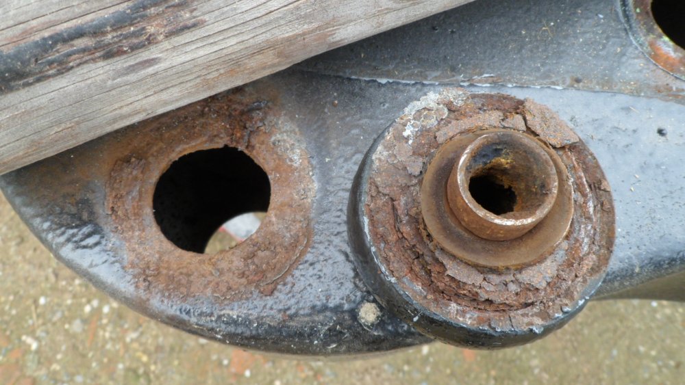

Il y a 5 heures, sebastien 01 a dit :
je pense au niveau du coffre sur la tôle neuve que j'aurais mis en place , faire un trou comme j'ai fait pour enlever l'écrou mais cette fois si pour le serré , et mettre sur c'est deux troue comme une sorte de trappe de visite ( par exemple avec un couvercle en caoutchouc de tirelire , ou quelques chose de similaire ) au cas ou qu'il faut le redémonter plus tard .Et du coup plus besoins de cette cage pour bloquer le boulon .
au moins en serrant on voit vraiment ce qu'il ce passe .
du coup voila , pour l'instant je pense faire comme sa  :)
De façon à garder une latitude pour mette la vis sans contrainte sur les silent-bloc à cause d'un écrou  trop bridé , ouais pas bête, l’accès en plus .:)

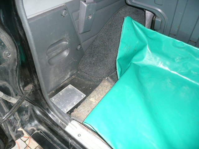

Salut ,
Pour tes trappes de visite au dessus des boulons de silent-blocs , j'ai eu le même problème d'écrous prisonniers qui tournent  sur un Nissan Patrol , une fois la réparation terminée pour fermer la découpe j'ai recouvert d'une petite tôle alu avec vis auto-foreuses  + étanchéité au mastic .
Imperceptible sous le tapis de sol ,étanche et redémontable si besoin

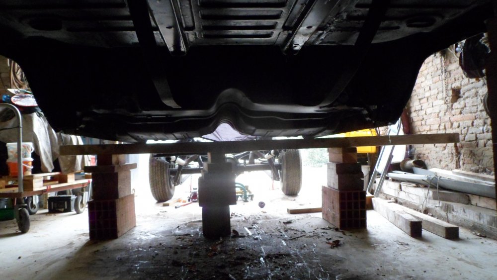

Posté(e)
oui en effet tu as raison , et je vais lever la coque du châssis mais il me faut des calle entre 80 cm et 1 m minimum pour voir ce que je fais et sortir le châssis .
j'ai la semaine pour trouver cela ^^ , je pense mettre des calle ou même un morceau de tronc d'arbre si je trouve .
il y a encore le pont sur le châssis donc en tirant sa devrait bien venir je pense .
pour lever la caisse je doit faire par les coté de la caisse ou directement sur le plancher a des points bien solide ?
je pense avoir trouver un endroit pour mettre le châssis mais je n'en suis pas sur encore , je vais croiser les doigts pour que sa passe :sweatingbullets:
Posté(e)

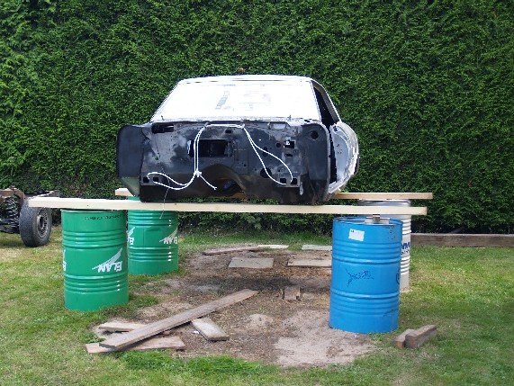

Pour lever la caisse j'avais mis une chèvre devant et une autre derrière accrochée sur les supports pare choc(après tout c'est par là qu'on lève avec le cric) Et il va falloir traiter/réparer la surface d'appui du silent bloc sur le plancher...

Pour lever la caisse j'avais mis une chèvre devant et une autre derrière........
:plus1: regarde là : Page 12 de mon post sur la pontiac.

du coup j'ai fait un copier coller des photos quand tu lève la caisse et celle de French Riviera de la caisse poser en hauteur  ;)

ce week end je vais d'abord démonter le réservoir avec les phares arrières et je vais essayer de me trouver une ou deux chèvres avec de quoi la poser a hauteur ( surement des gros bidon comme French Riviera si je peut ) .

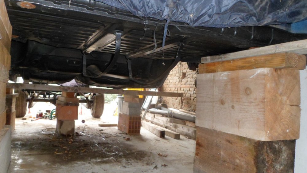

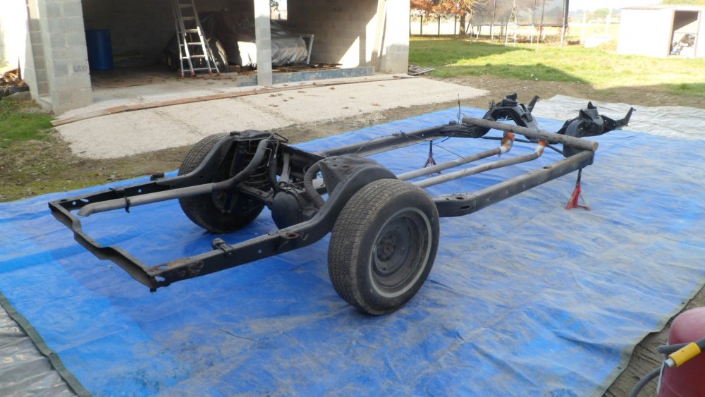

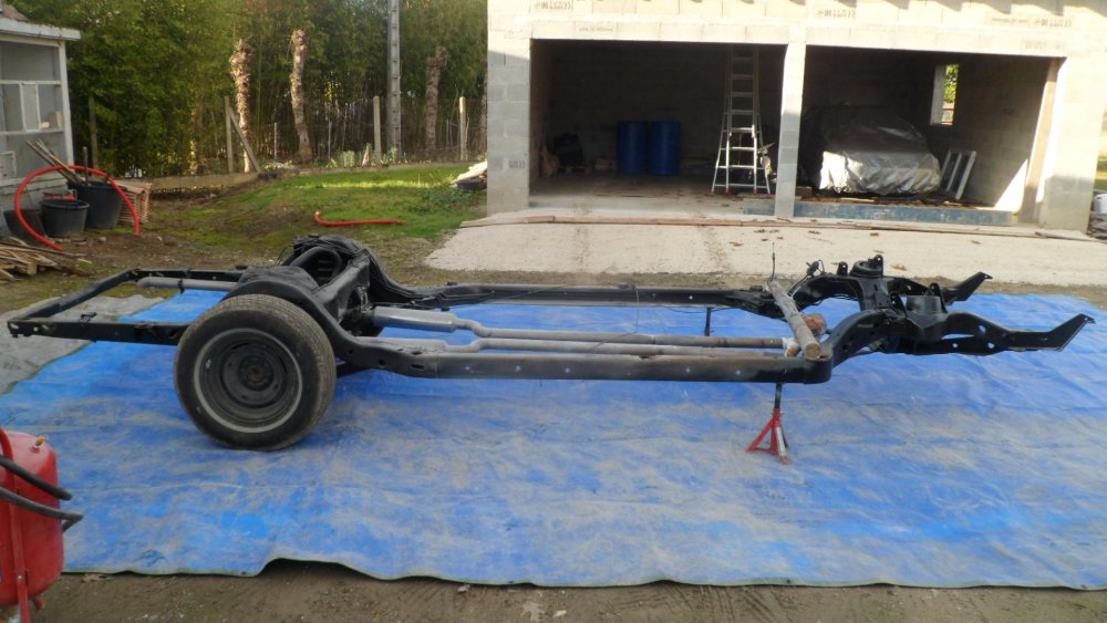

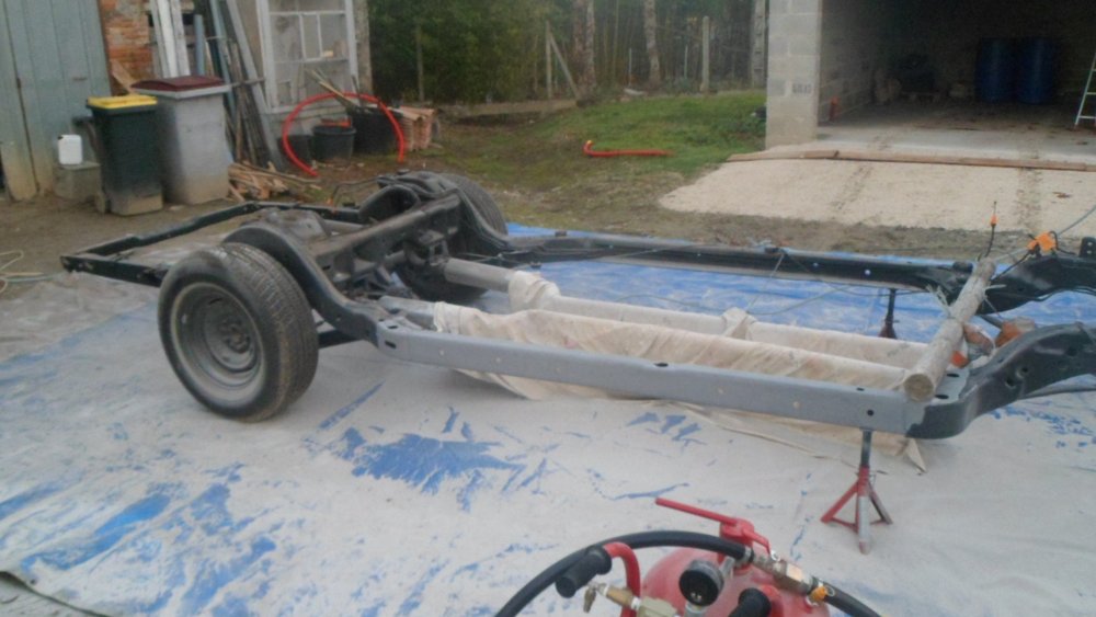

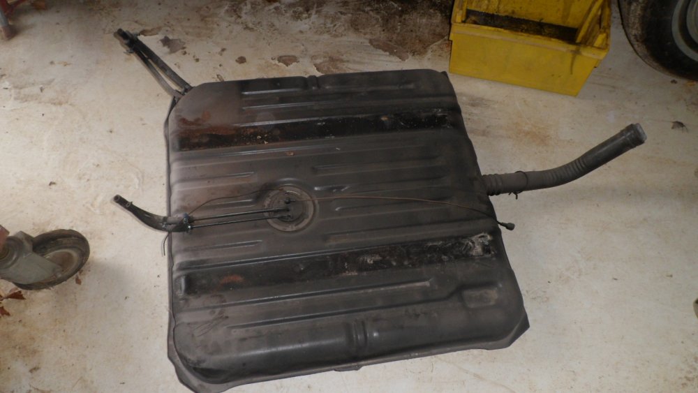

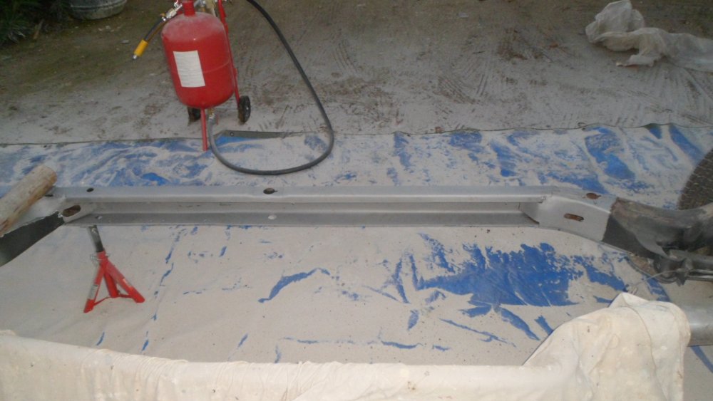

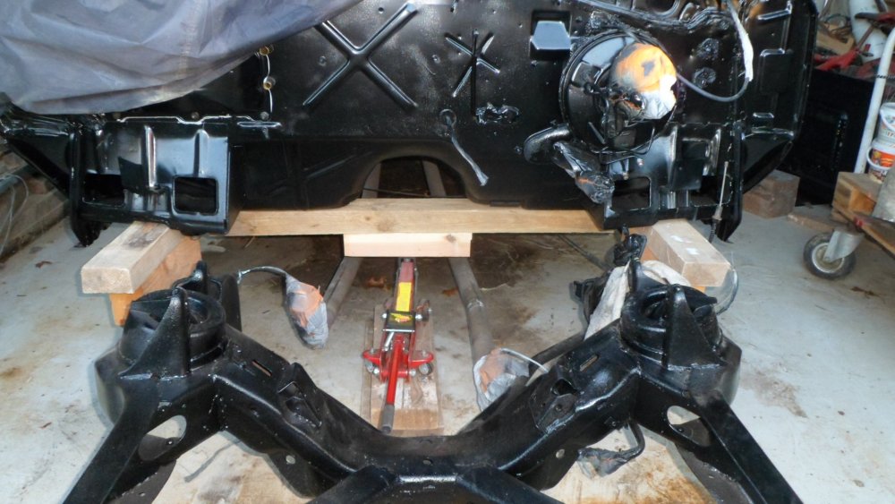

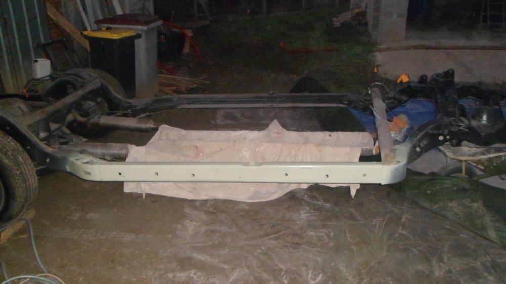

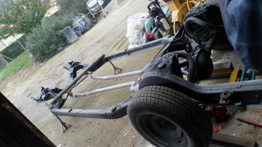

bonsoir a tous , voila quelques photos de ce week end .
après un soleil de plomb et une température avoisinant les 30 degrés comme on peut voir ^^ , j'ai démonter le réservoir , les phares arrière et diverse petite pièces .
j'ai ensuite avec l'aide de quelques personnes , lever la caisse du châssis :) a l'aide de plusieurs cales en bois et un cric ( je n'ais pas pu avoir de chèvre a temps , mais ça ce fait aussi bien de cette manière mais plus long) . quand on la jamais fait c'est quand même impressionnant de voir une telemasse tenir a une bonne hauteur et sortir le châssis .
pour le moment je vais laisser le pont pour pouvoir bouger le châssis .

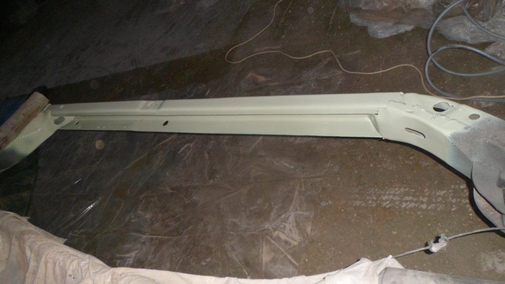

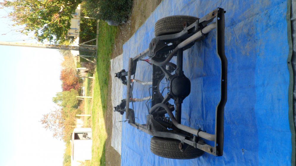

comme on peut le voir sur les photos précédente , l'avant du châssis a était complètement sablé . j'ai donc cet après midi repris d'où je m'tait arrêter et continuer quasiment jusqu'au pont . Pour éviter que sa rouille j'ai apprêter en phosphatant vert la partie sablé du châssis .
je vais donc le week end prochain continuer a sabler et si je peut , je démonterai le pont .
j'ai une petite question , sur le coté conducteur du châssis il y a 3 ( il me semble) durites en métal ( pour l'essence et les frein si je ne me trompe pas ) , est ce que c'est tuyau sont des pièces d'usures a changer ou normalement on laisse celle d'origine ?
merci :)

Tu peux changer les tuyauteries carburant en préventif: sur ma riviera j'avais des fuites après les avoir poncées!! rouillée de l'intérieur.
Pour le freinage c'est bien de les faire aussi mais il faudra faire les collets battus aux extrémités en récupérant les raccords s'ils sont en bon état (j’avais fait faire çà chez un pro.)
