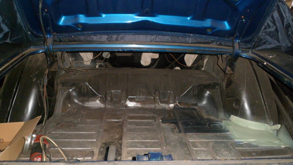

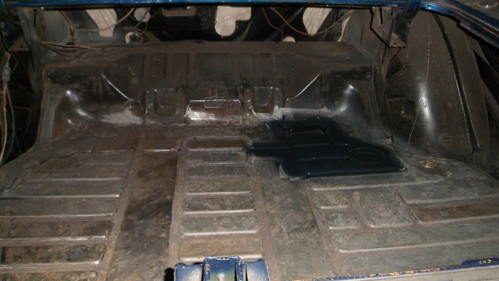

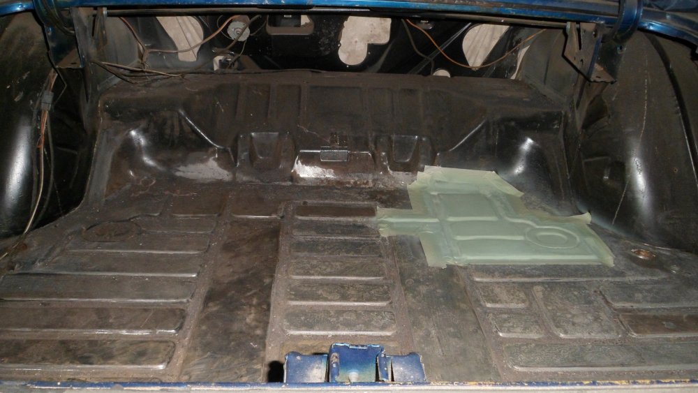

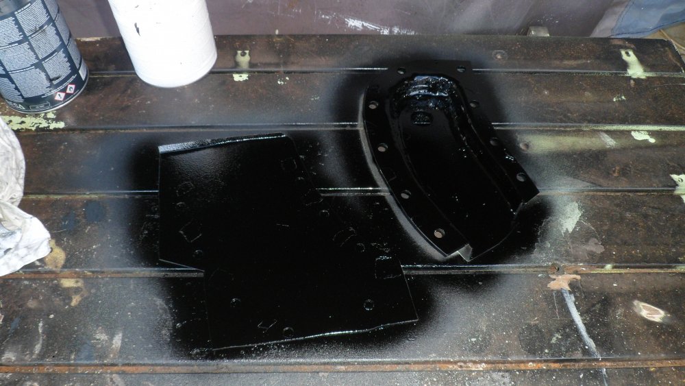

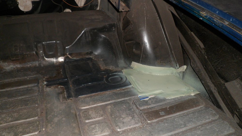

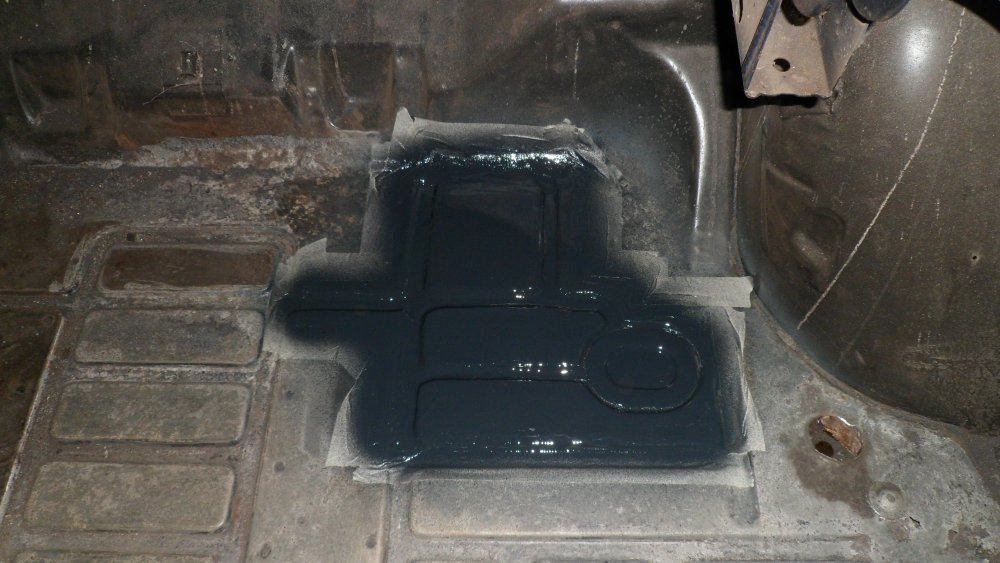

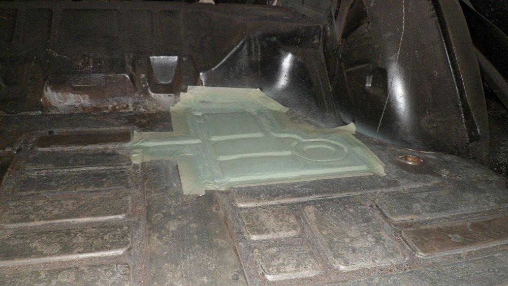

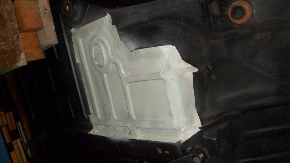

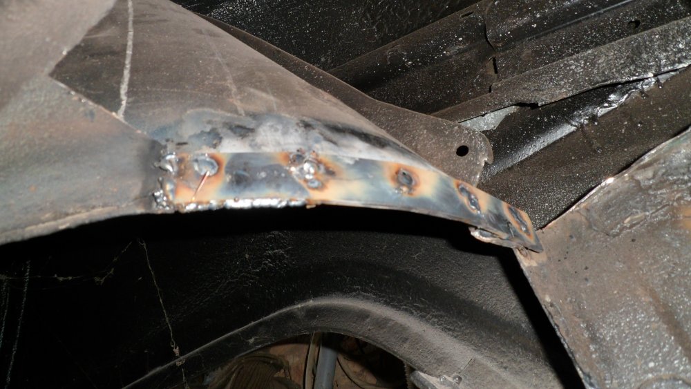

bonsoir a tous , voici quelques photos de la petite avancé des travaux de ce week end .

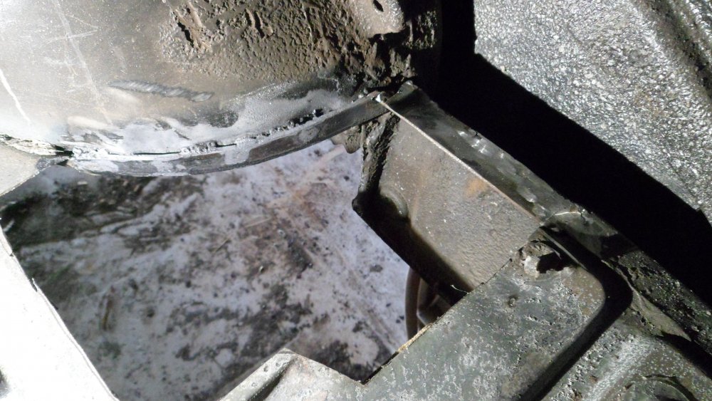

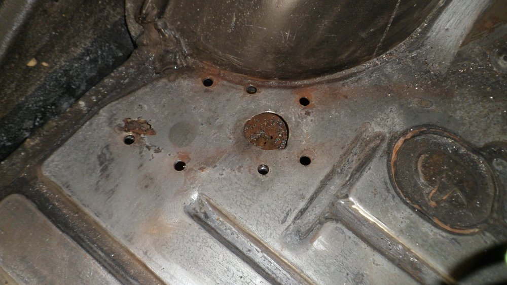

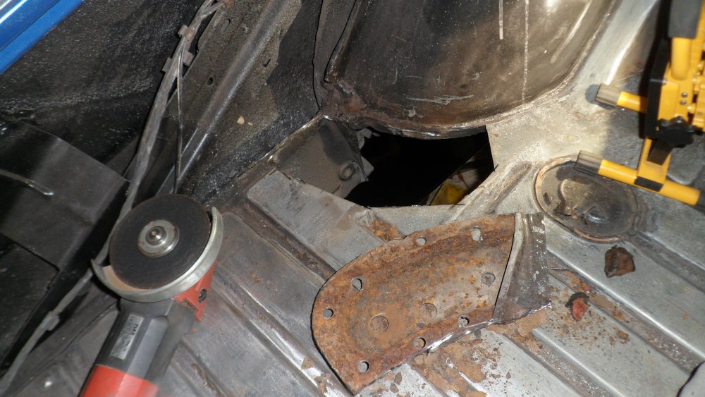

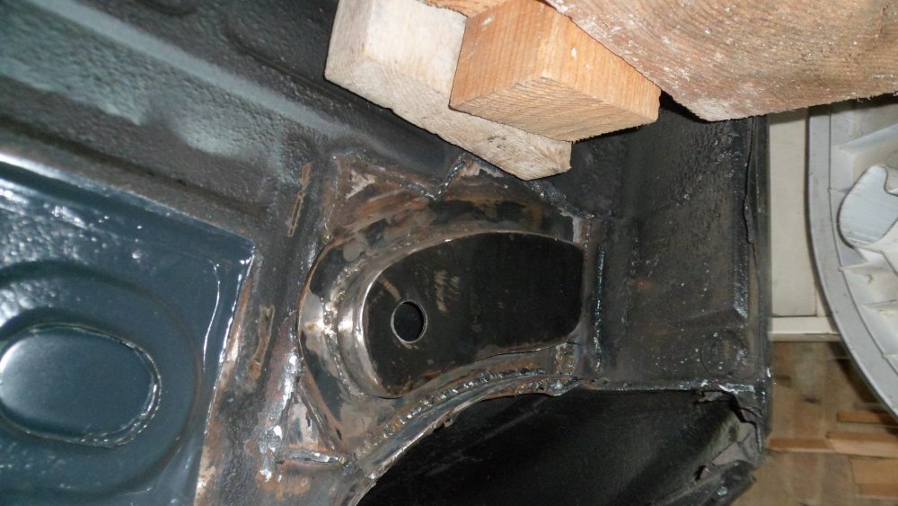

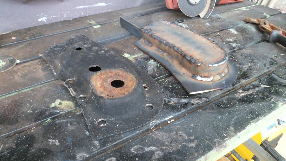

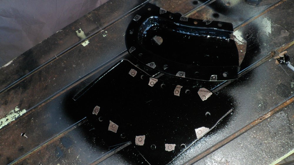

donc d'abord meulage des soudure sous le plancher , puis passage d'apprêt phosphatant sur le dessus et dessous de ce morceaux et par la suite passage en apprêt gris foncé .

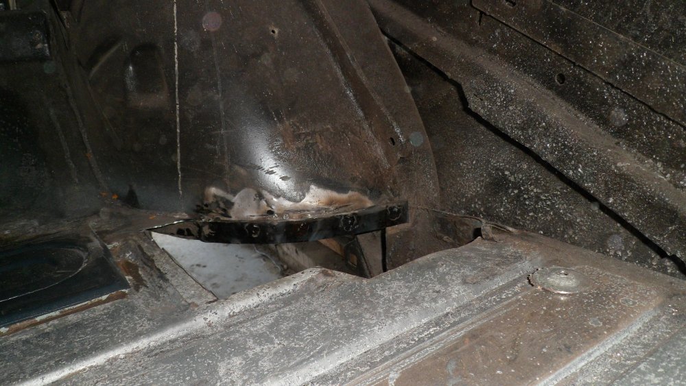

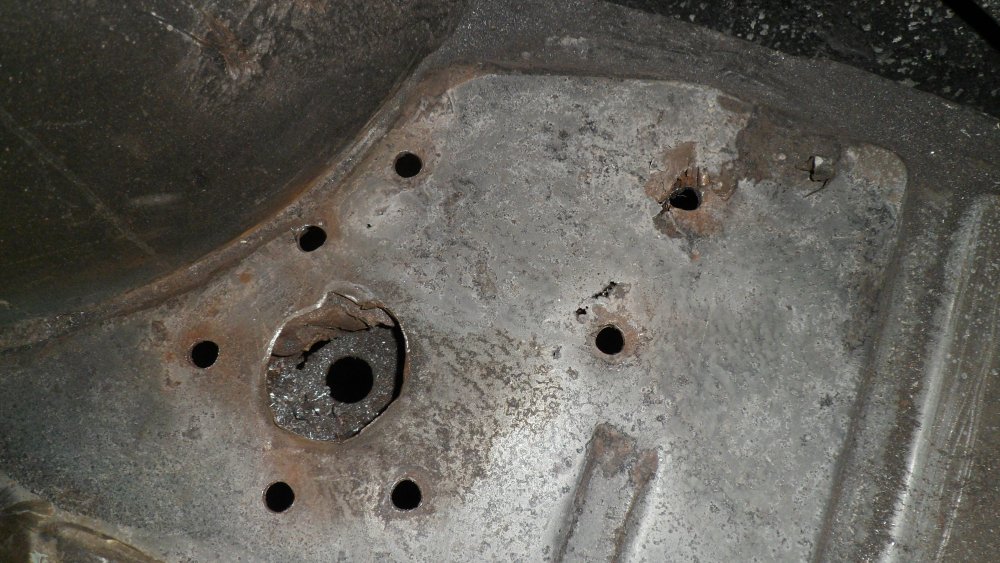

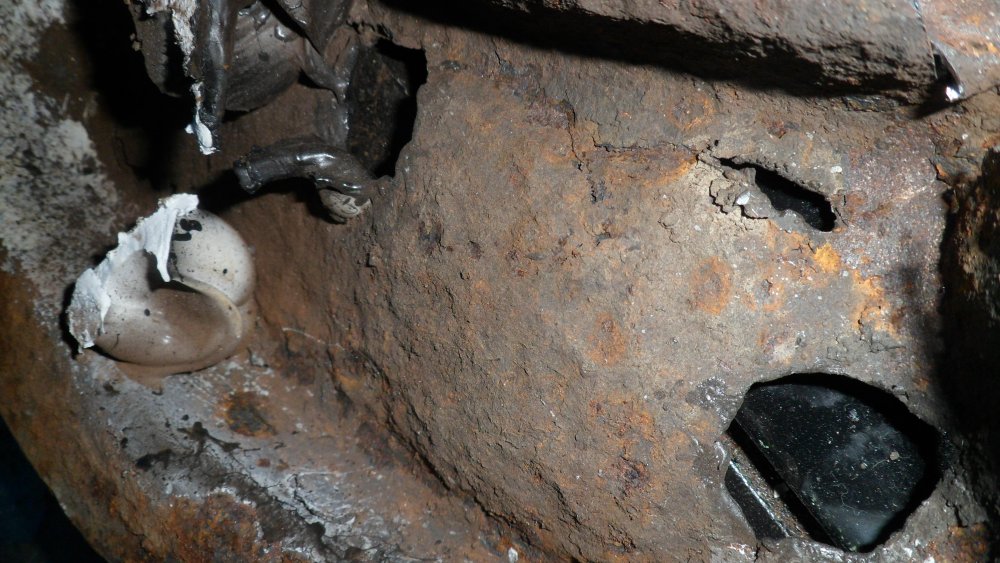

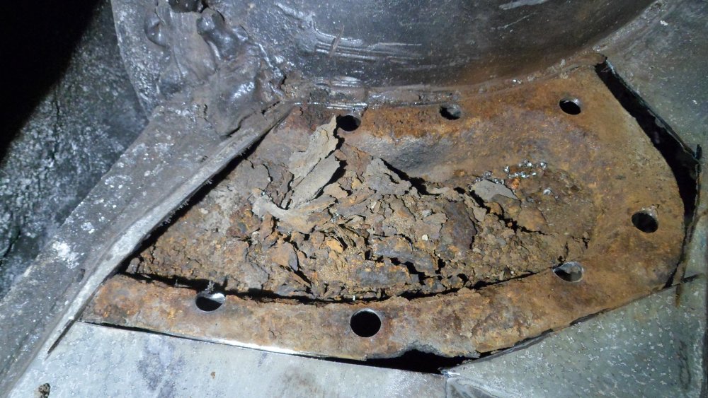

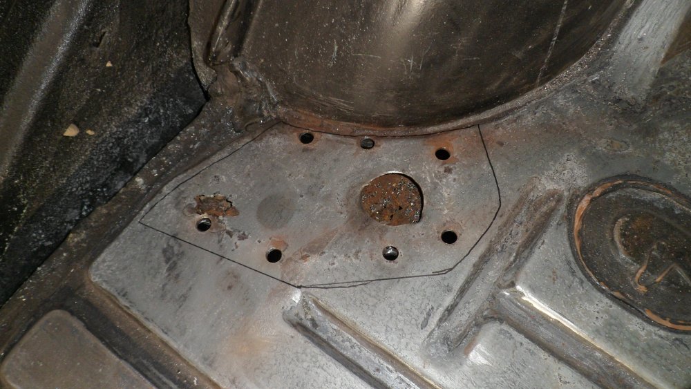

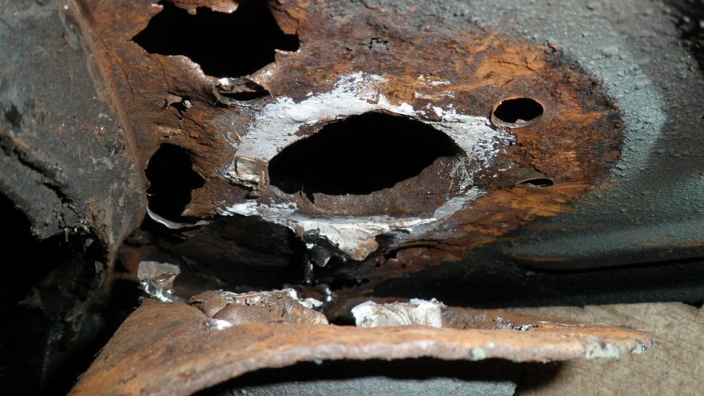

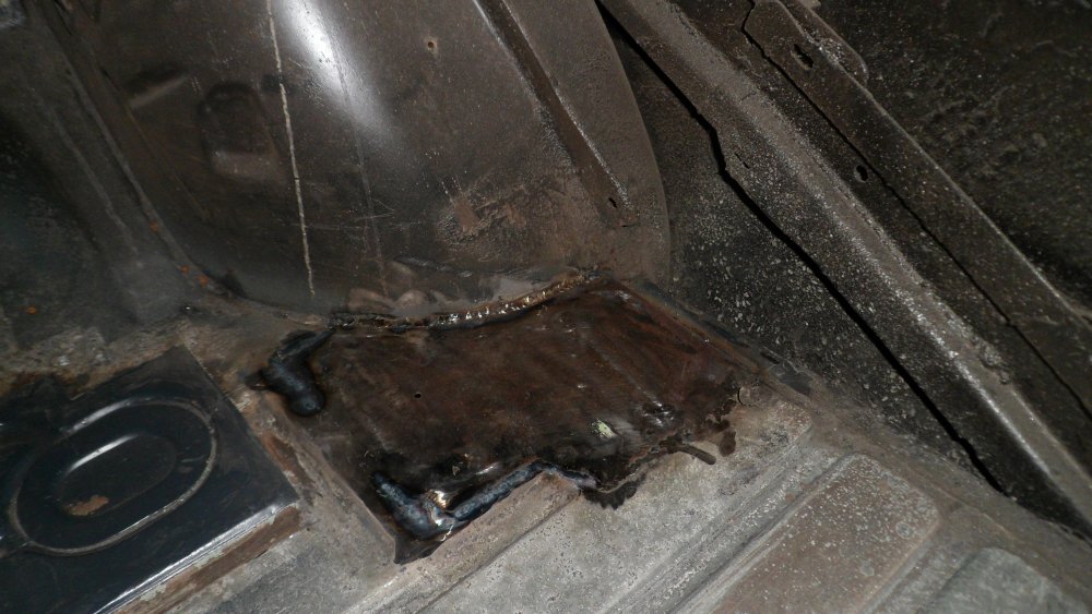

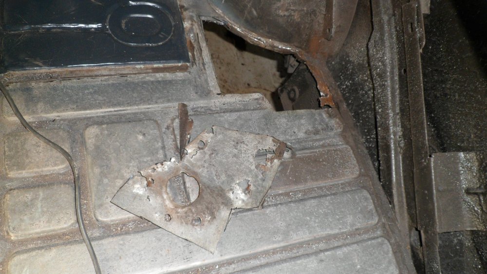

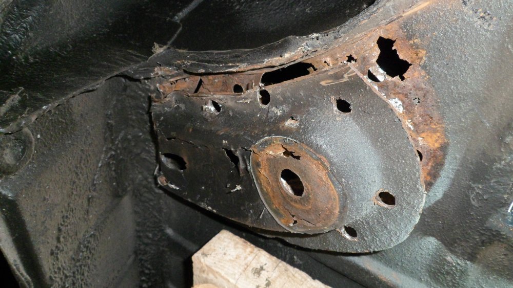

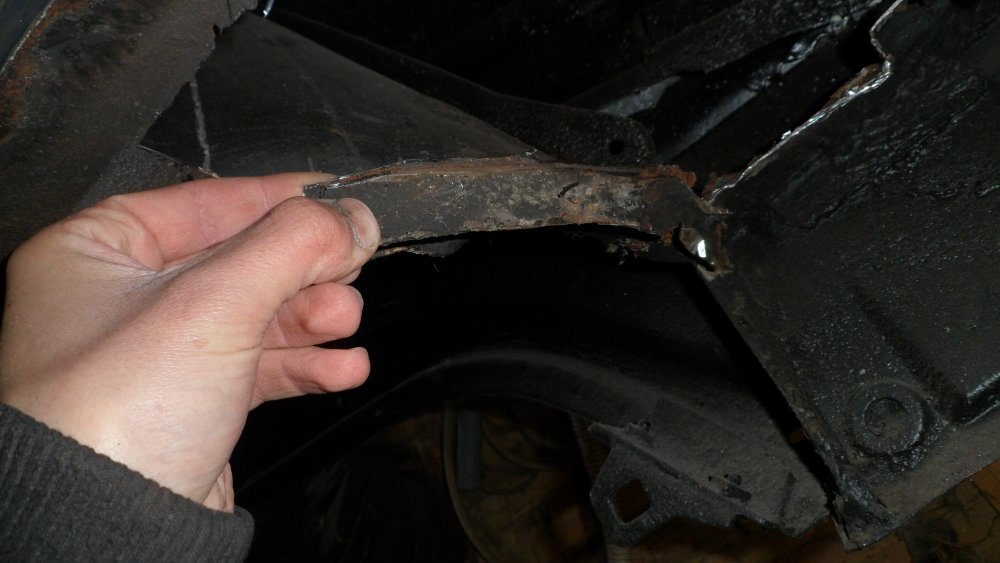

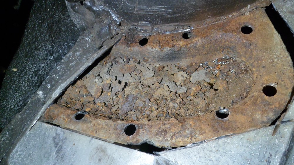

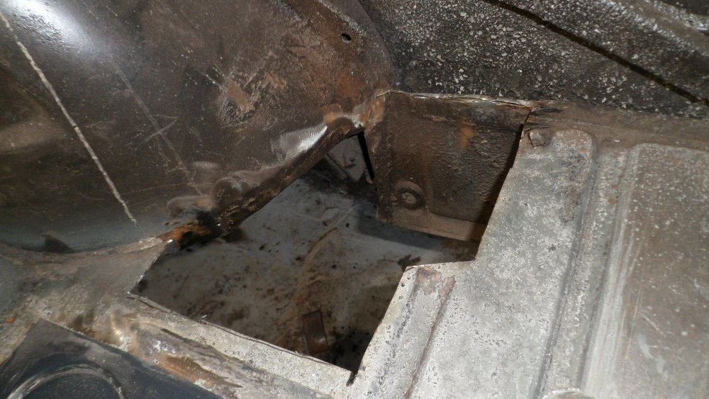

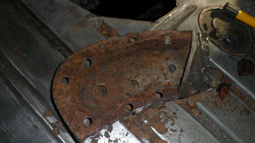

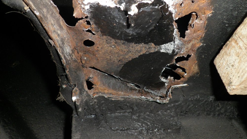

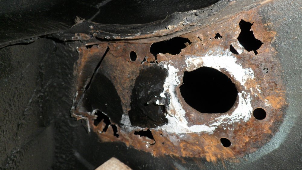

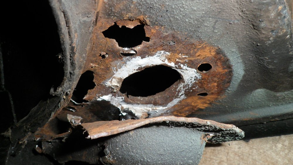

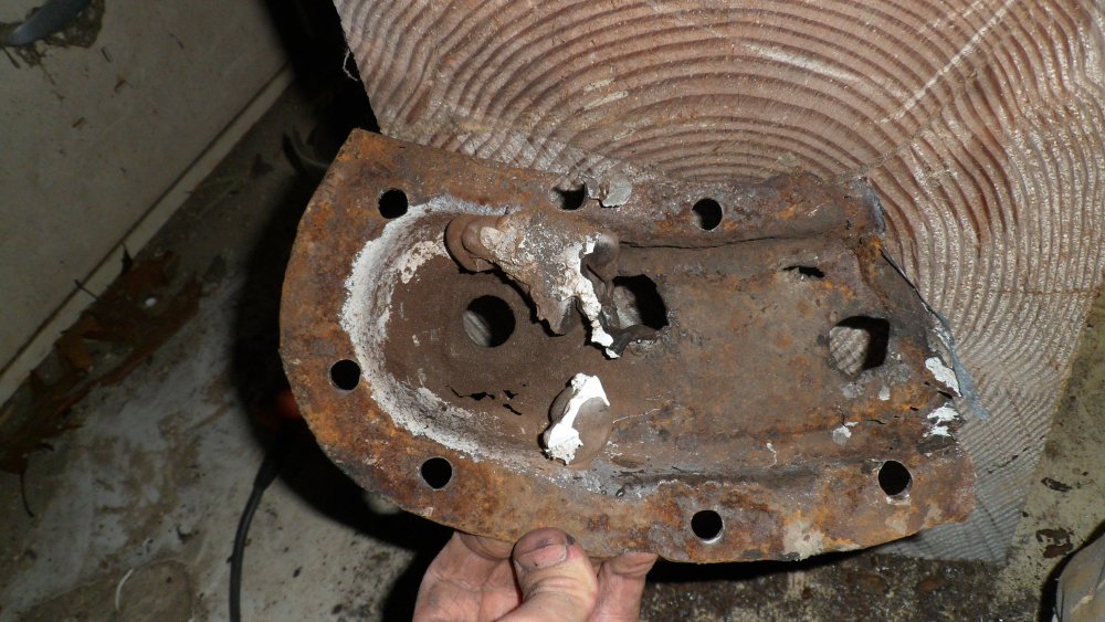

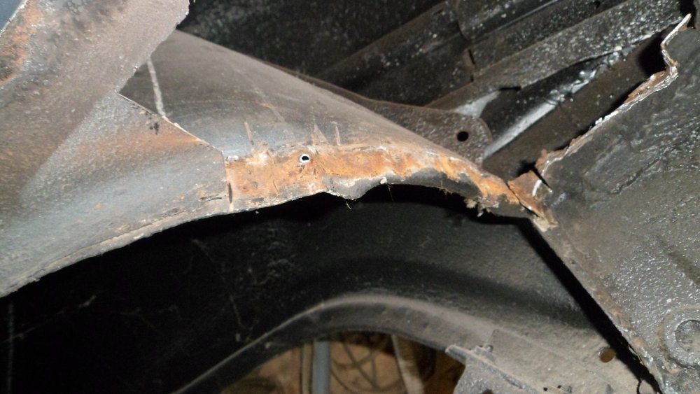

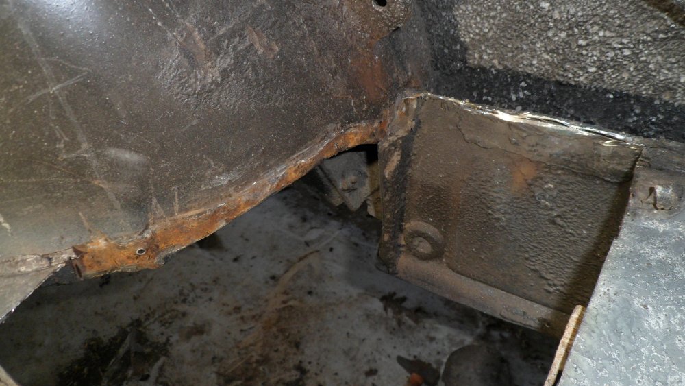

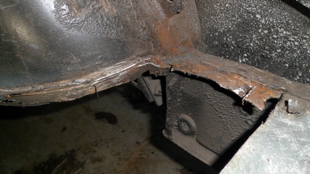

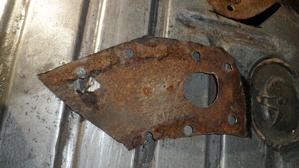

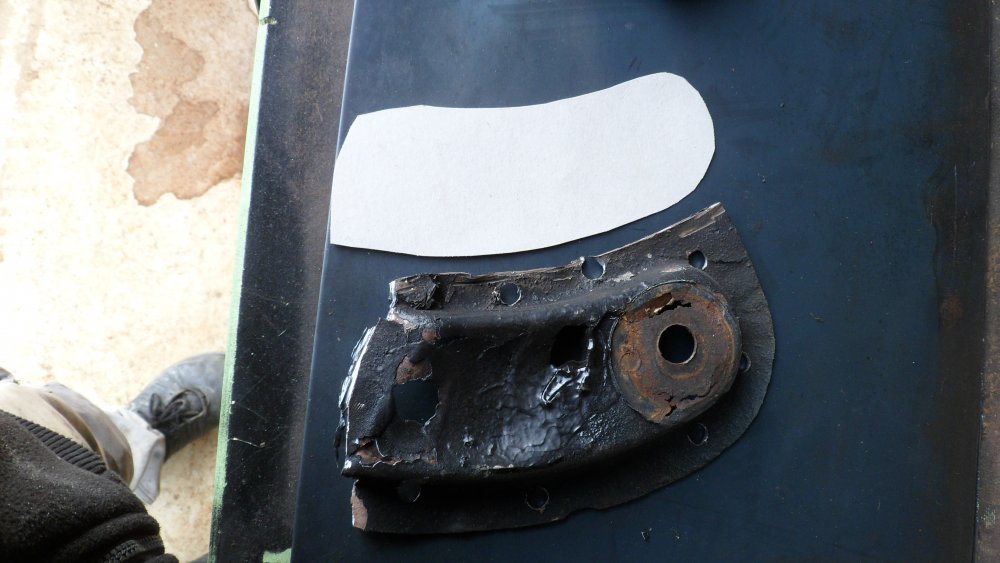

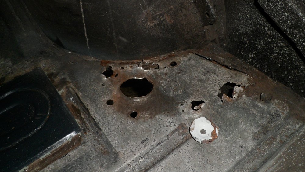

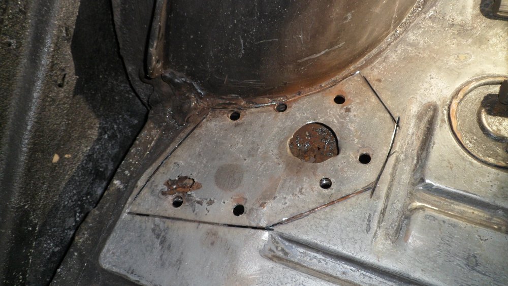

ensuite je me suis attaqué au support de caisse dans le coffre coté passager .

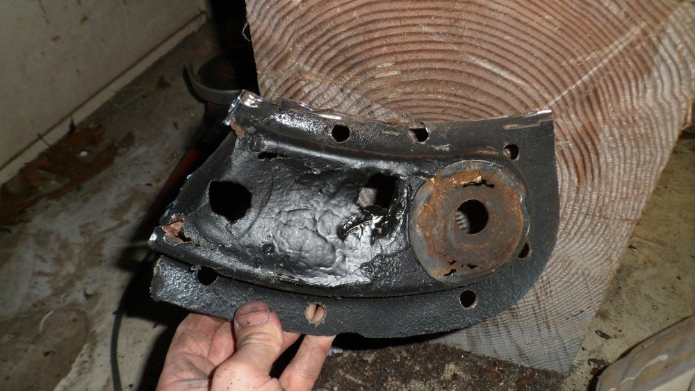

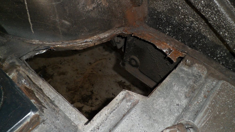

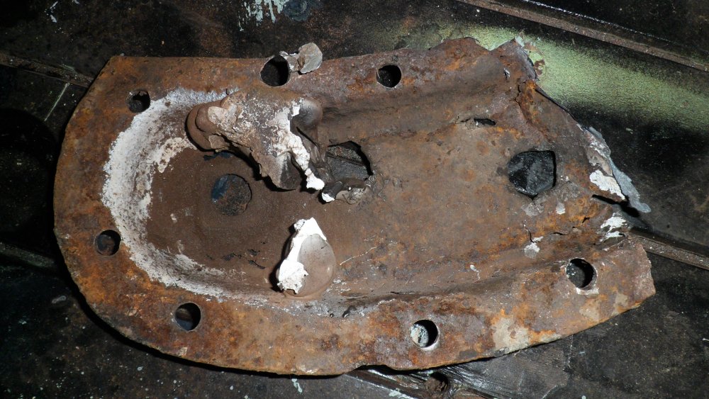

pensant que seul le support était abimer , je l'ai dépointer , et en fait la tôle du coffre est elle aussi bien malade :sweatingbullets: .

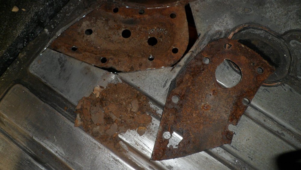

la tôle c'est déchirer et troué juste en fessant un peu levier sans forcer pour tomber le support .
j'ai donc le support de caisse , plus cette partie du plancher a refaire .
et je pense que ça sera pareil pour l'autre coté ^^
la patte blanche que l'on peut voir était du joint d'étanchéité que j'avais  mis même pas 2 moi après avoir acheter la Buick (en 2013 ) juste pour consolider l'écrasement , pour faire silentbloc .

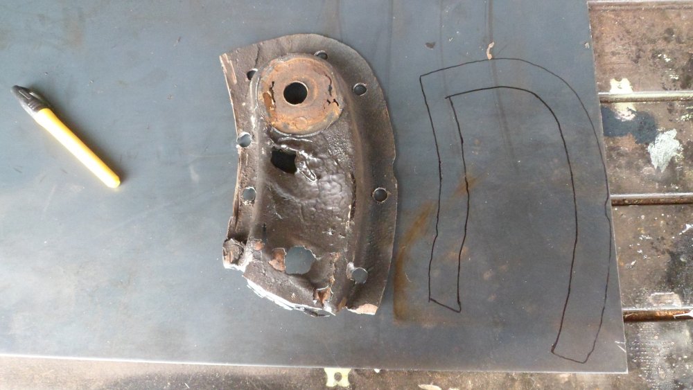

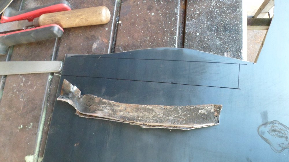

donc ce week end je commencerais a reproduire ce support .
voila :)

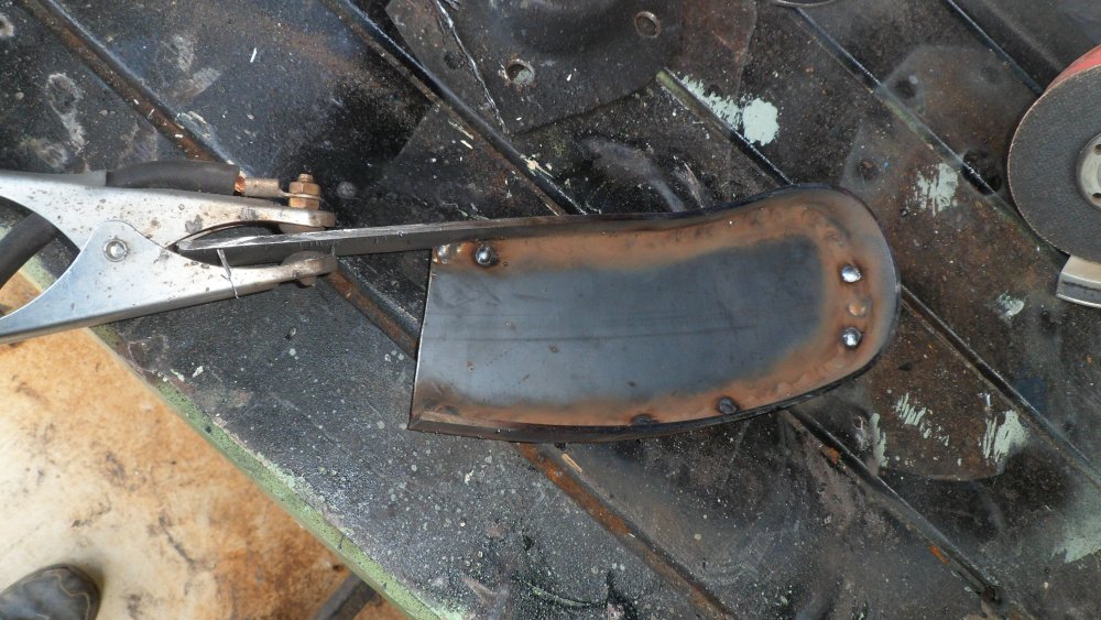

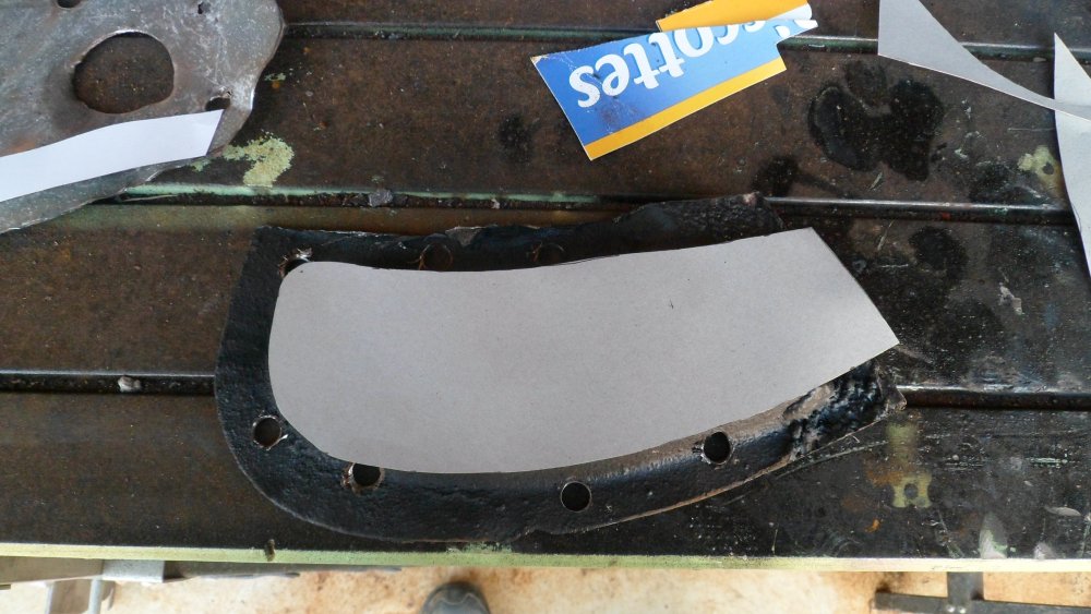

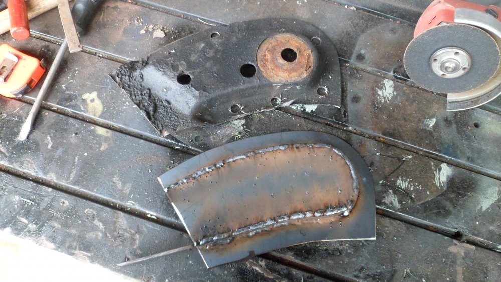

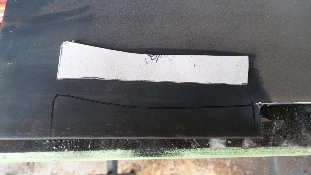

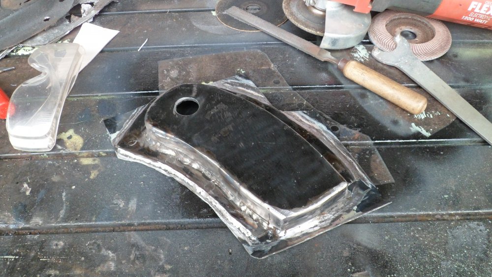

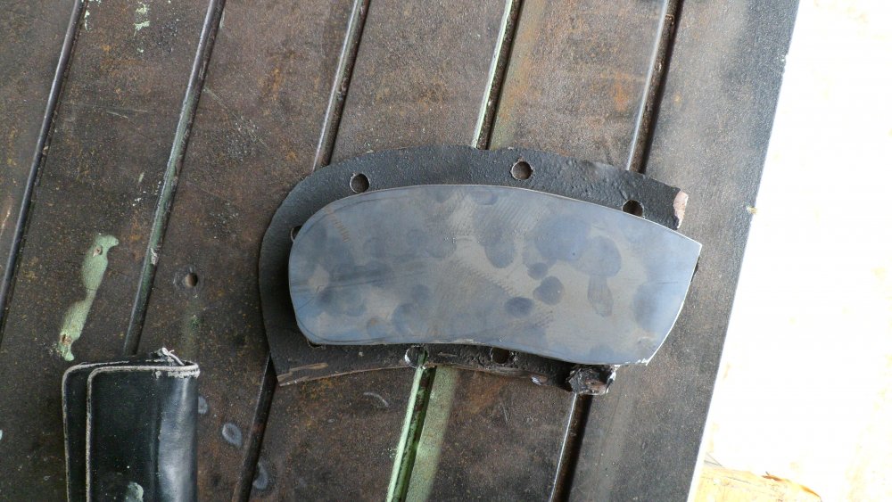

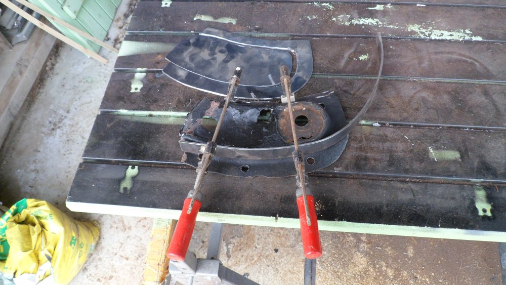

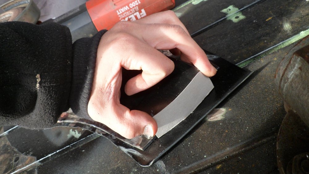

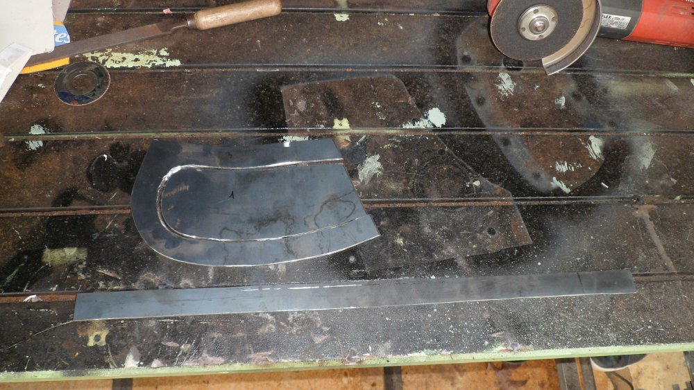

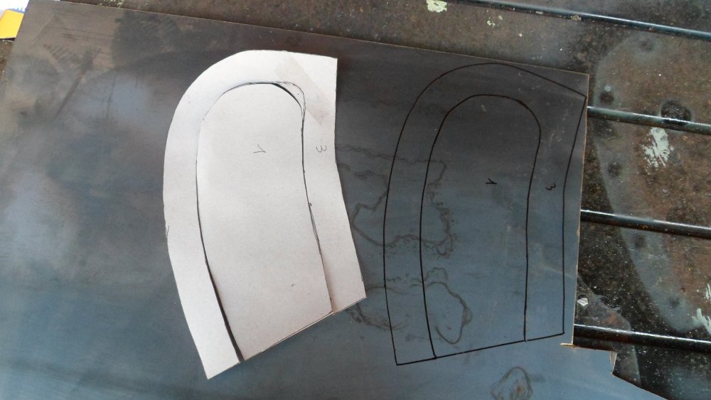

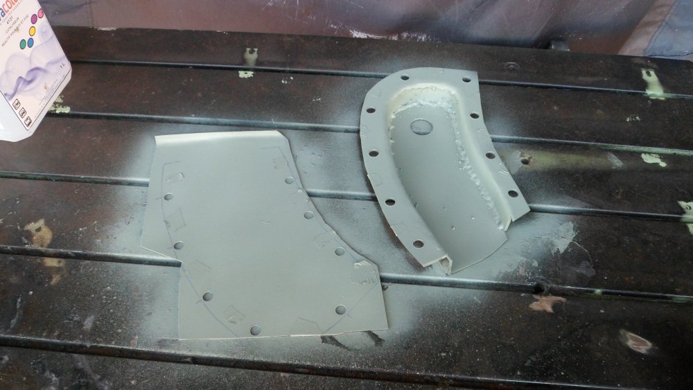

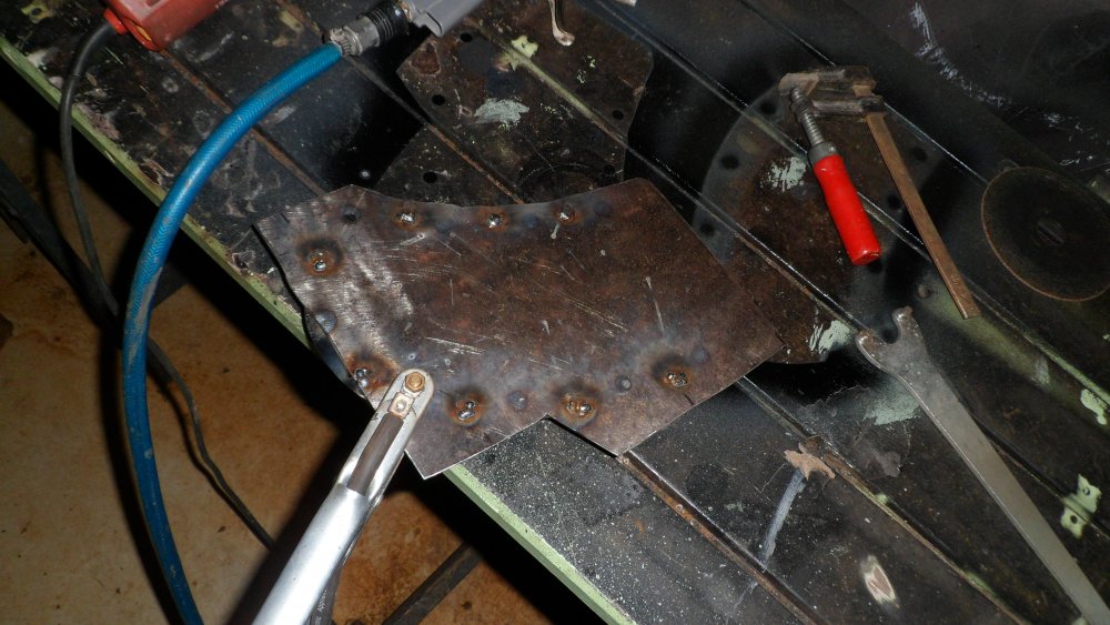

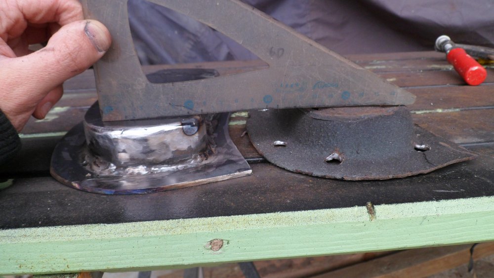

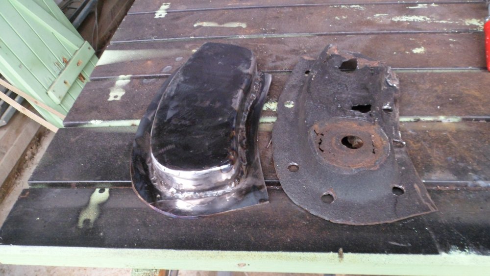

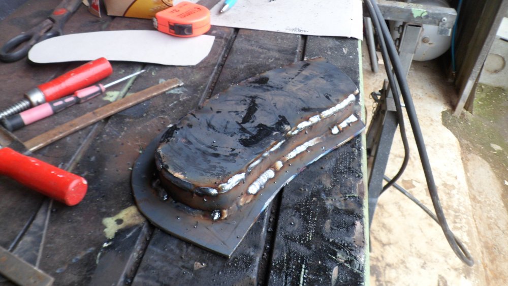

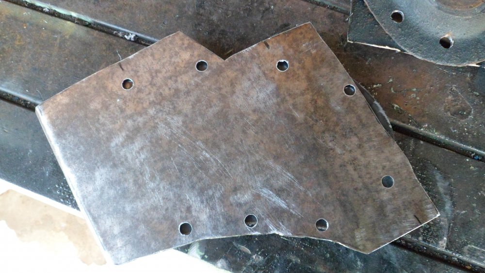

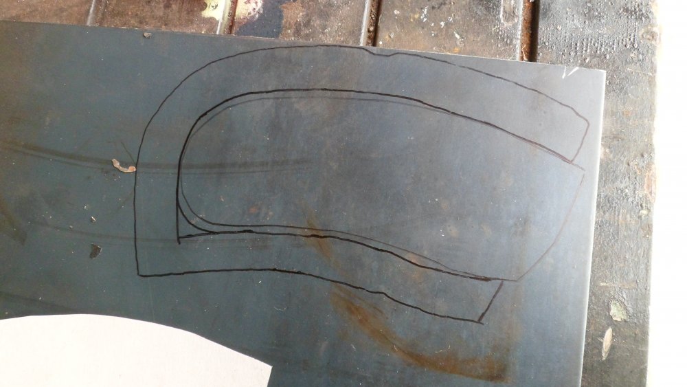

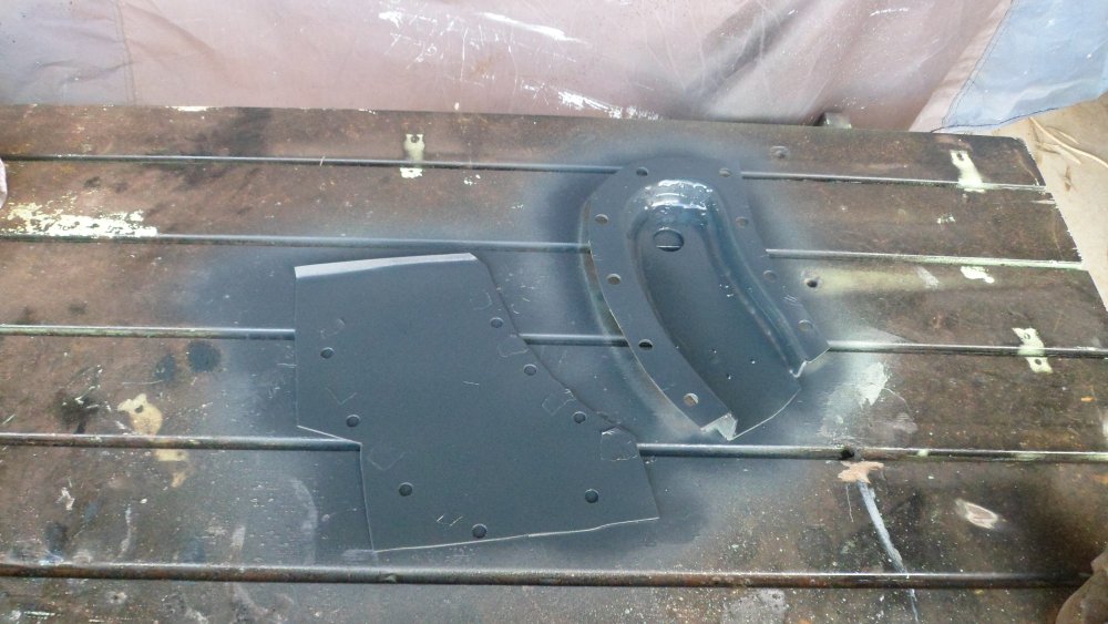

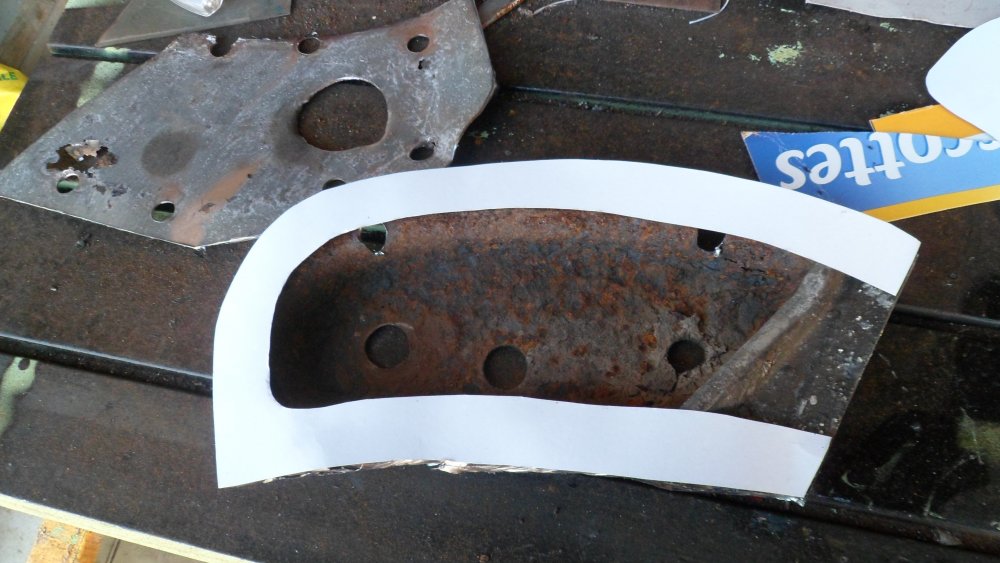

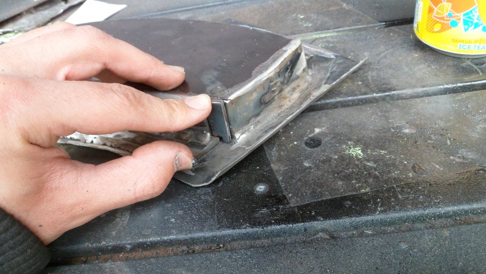

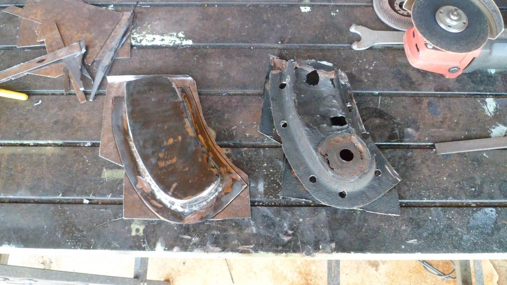

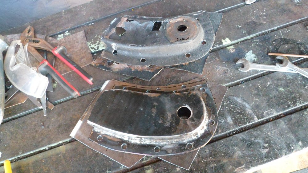

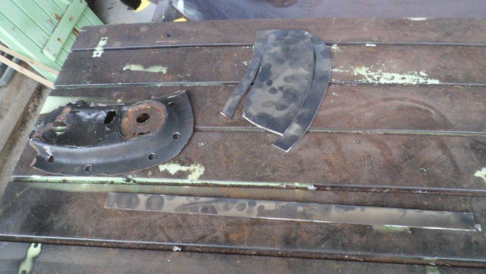

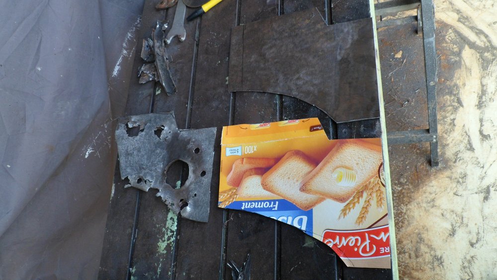

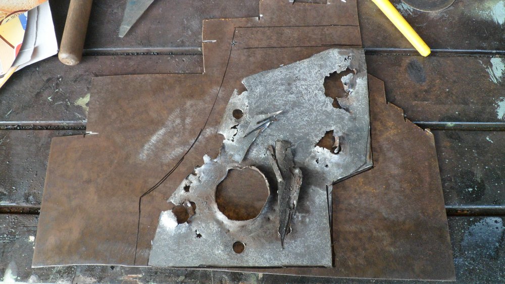

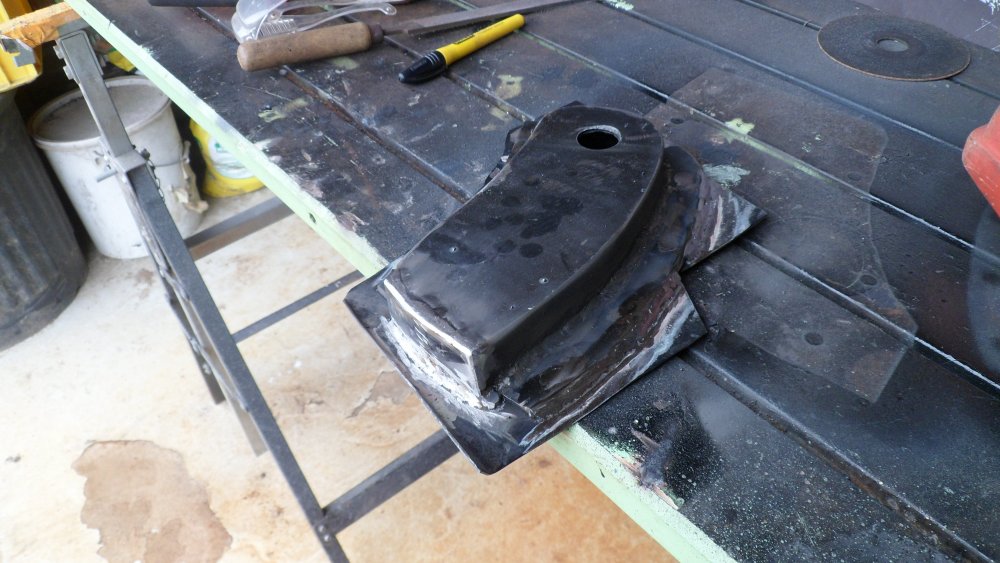

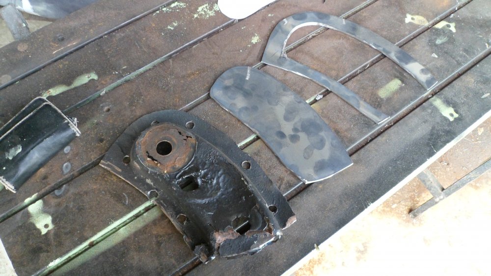

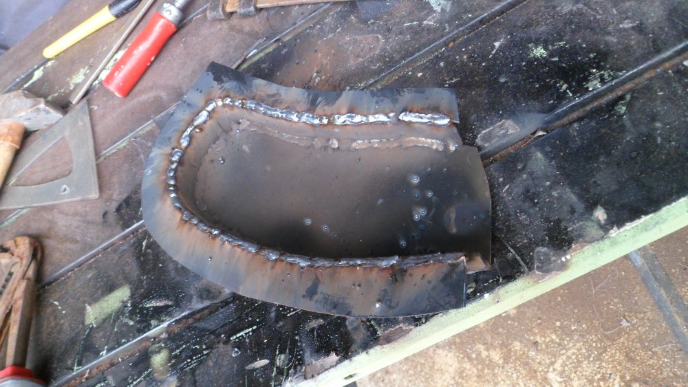

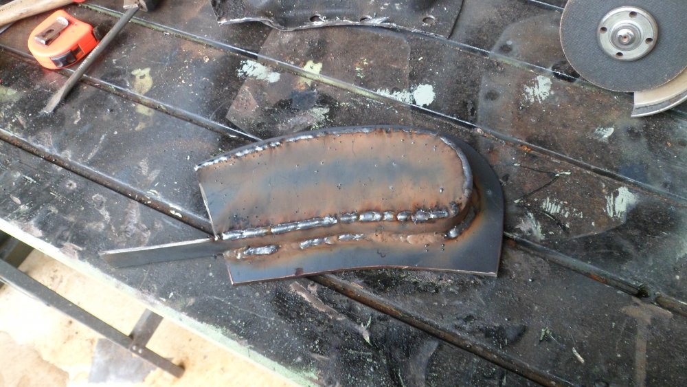

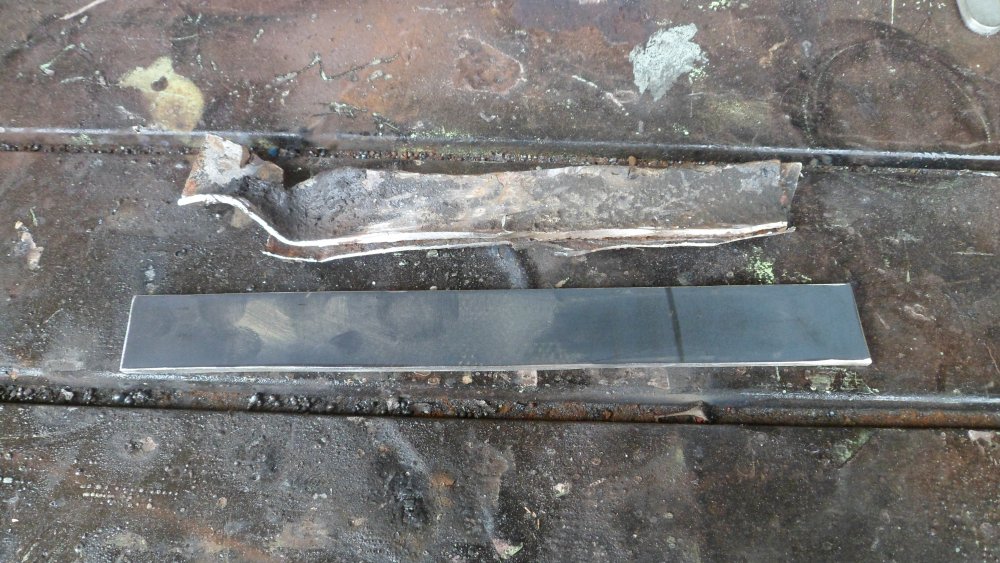

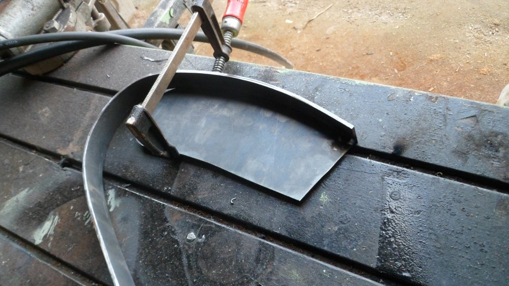

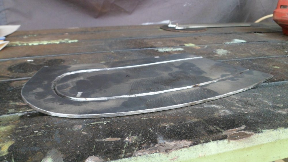

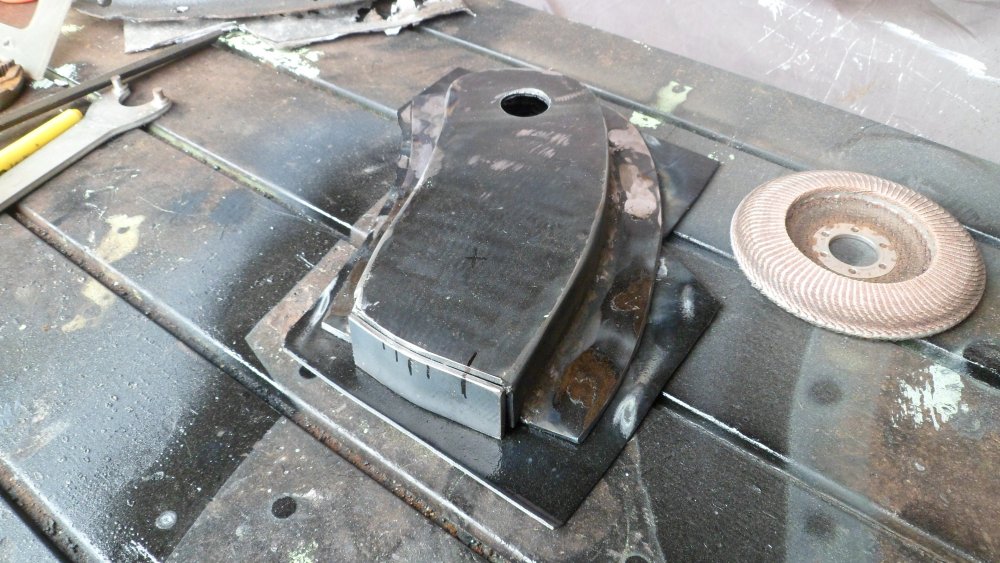

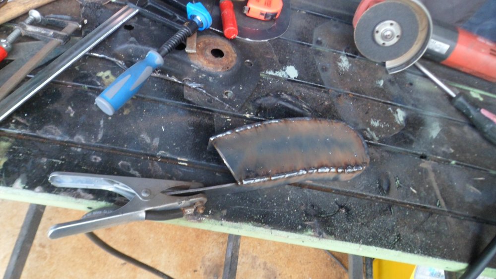

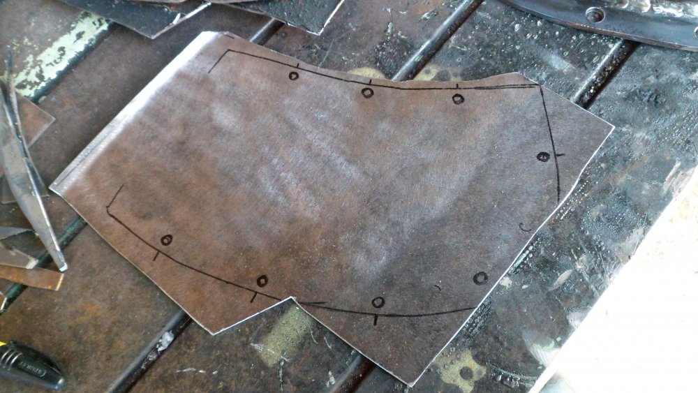

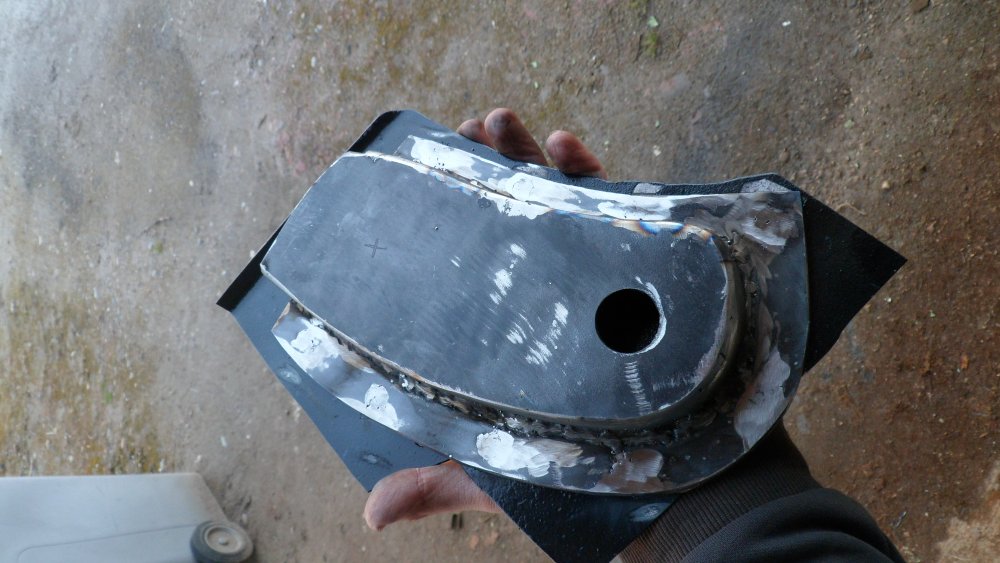

bonjour a tous , voila quelques photos de ce week end .

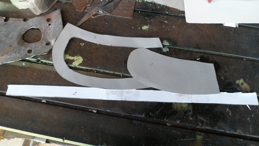

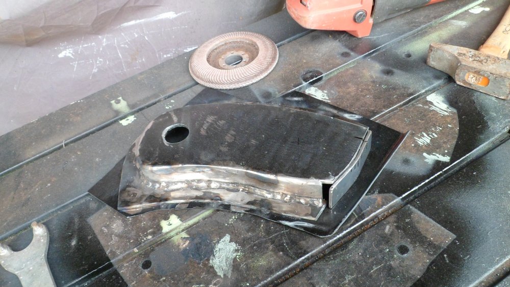

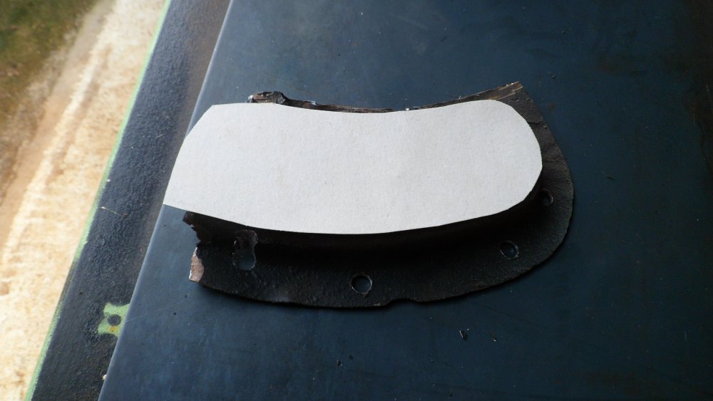

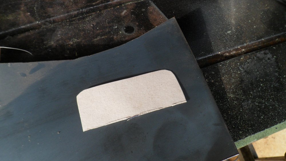

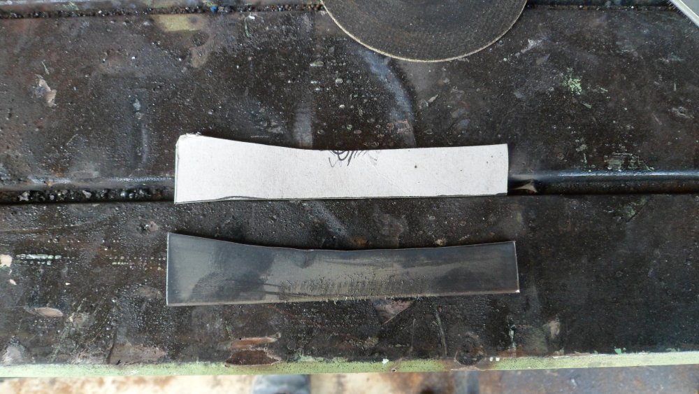

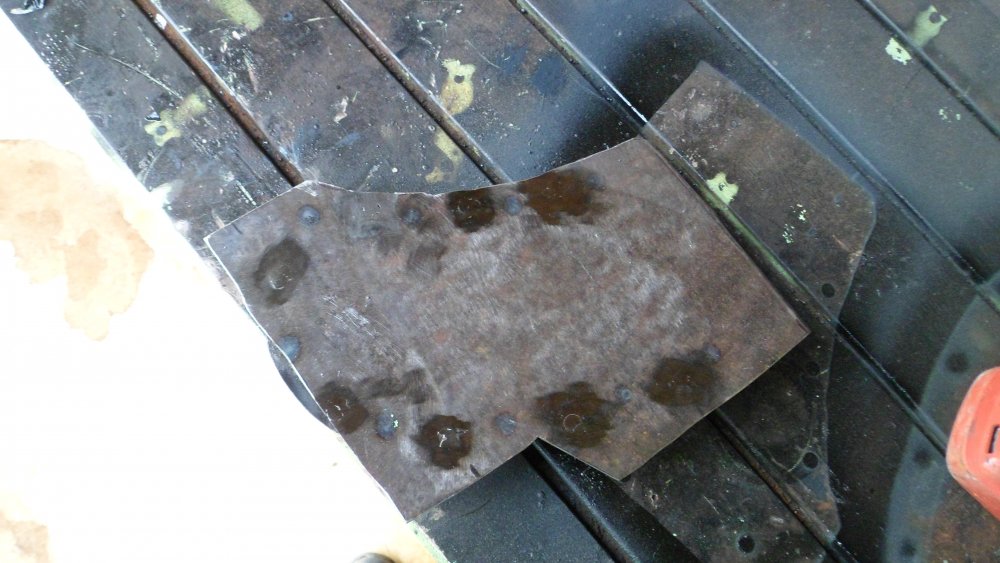

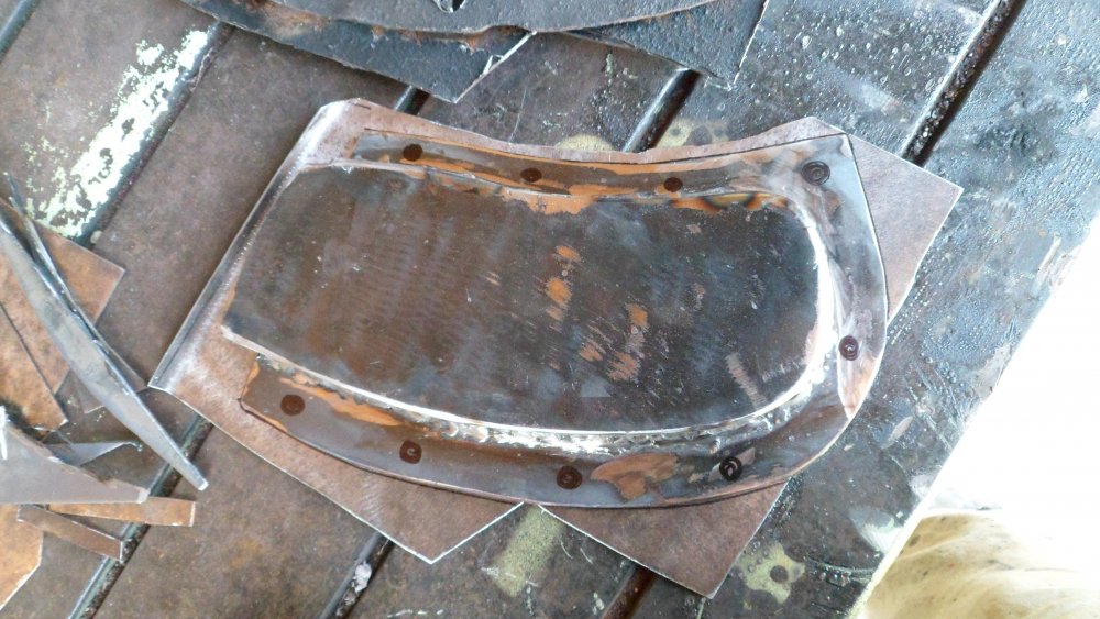

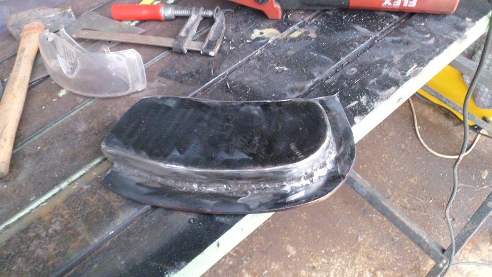

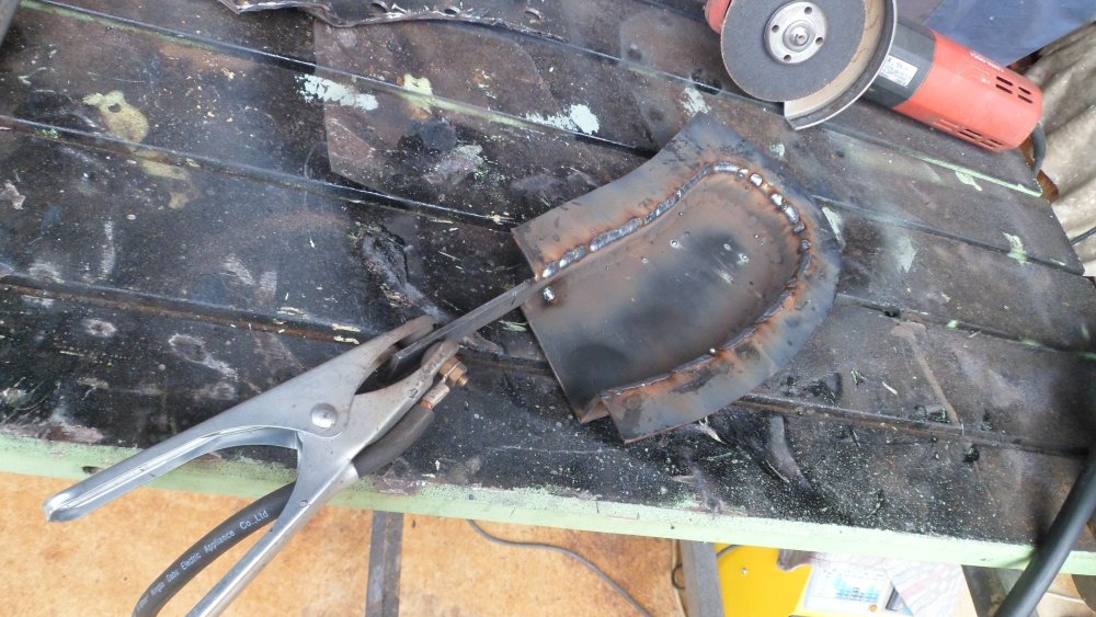

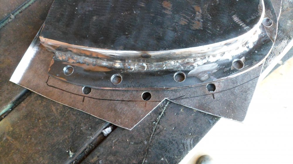

après avoir acheter un morceau de tôle en 3mm , je me suis attaquer a la fabrication d'un nouveau support de caisse .
j'ai donc procéder par étape comme on peut le voir .
j'ai aussi volontairement refait la partie plate ou repose le silentbloc légèrement plus grande parce que d'origine le silentbloc est plus gros que le support et dépasse sur les coté .

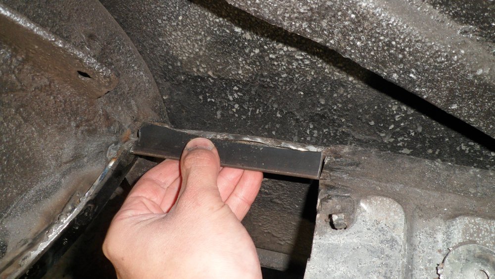

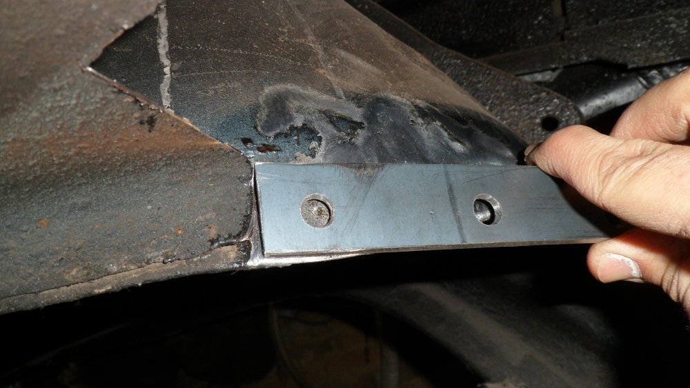

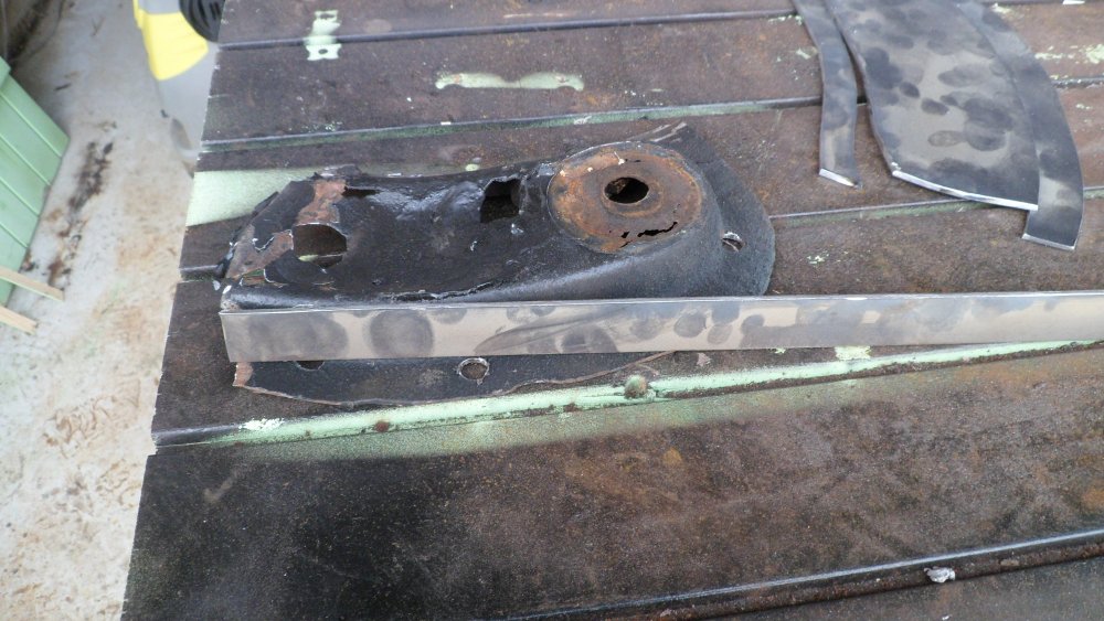

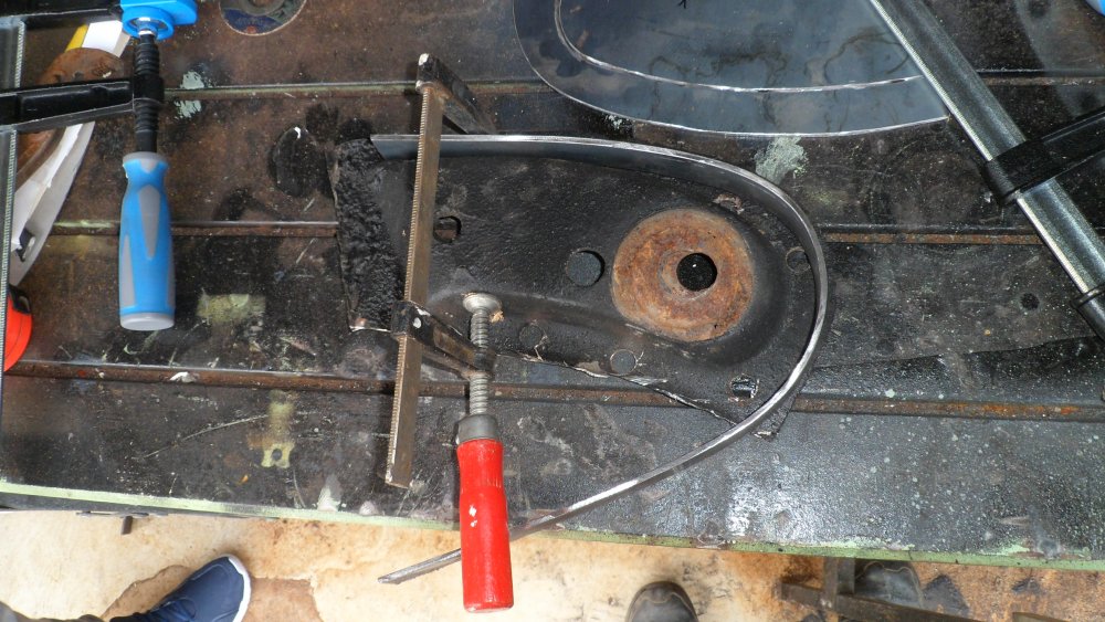

après avoir fait mais 3 morceau , j'ai plier la bande du coté du support  pour avoir la même forme puis souder par la suite .

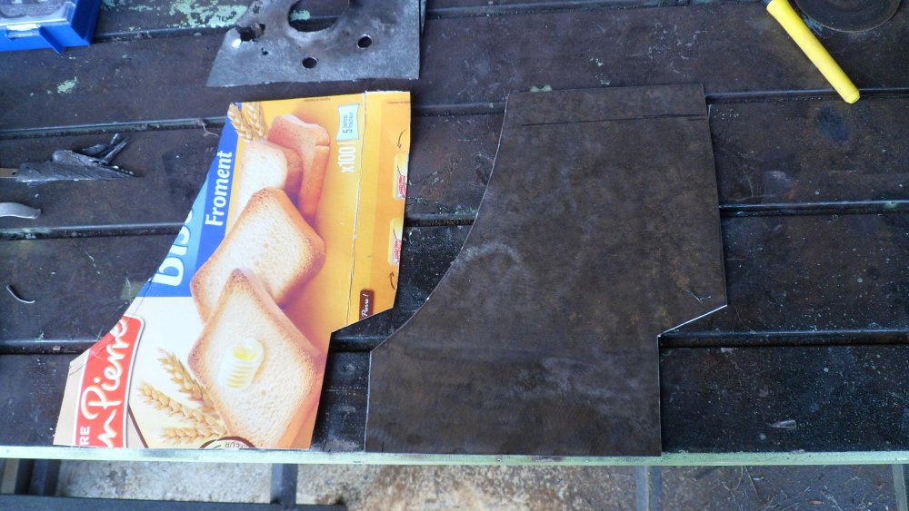

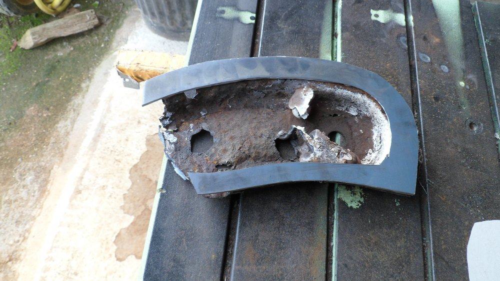

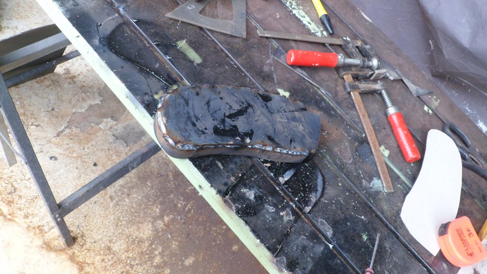

j'ai ensuite découper des deux doublure de tôle qu'il y avait sur le passage de roue et sur la suite du plancher .
j'ai ensuite meuler la rouille a l'emplacement de la doublure sur le passage de roue puis ensuite passer de l'antirouille a base d'acide ( bloque les pores du métal et évite que la tôle respire et donc ne s'oxydera plus )
j'ai ensuite refait les deux doublures , pour celle sur le passage de roue , d'origine elle était pointer , j'ai donc percer des trous pour ensuite souder les deux tôles ensembles et remplir le trou du soudures .
j'ai ensuite ajuster le deuxième morceau et il me manquera plus qu'a le souder le week end prochain avec le morceau du plancher et le support de caisse .
voila :)

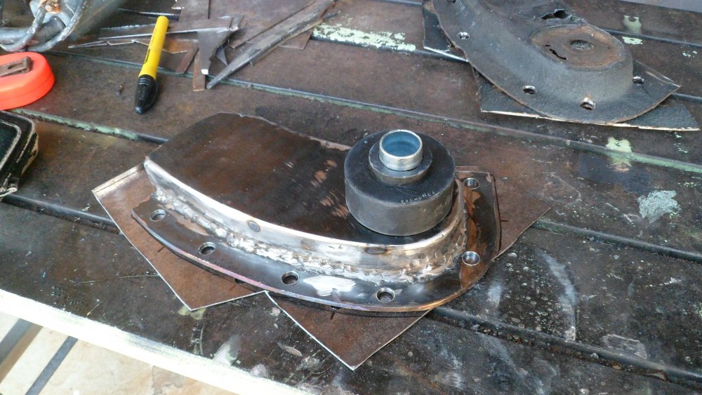

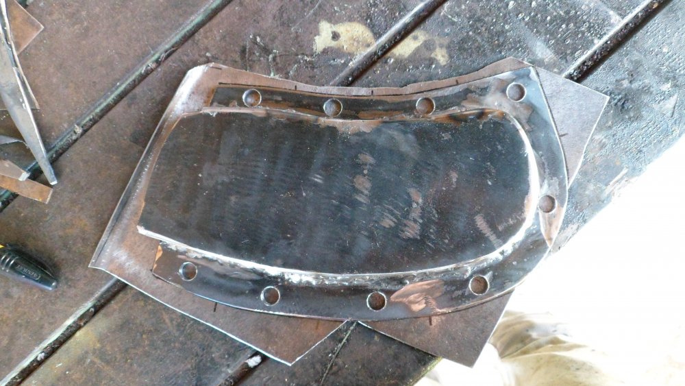

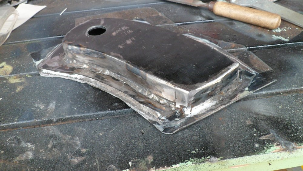

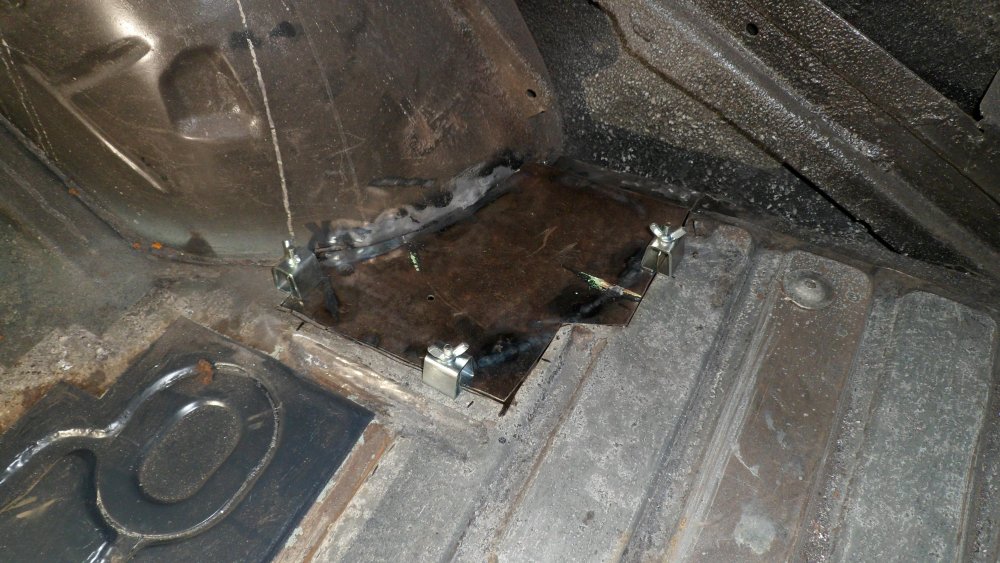

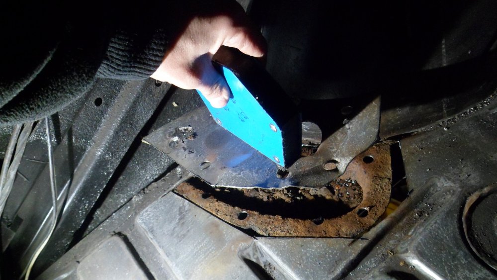

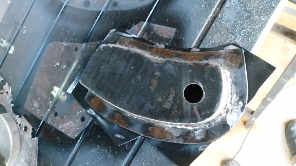

normalement demain je mettrai la suite des photos , le support est fini et souder sur le planche , il me restera a faire la même chose mais de l'autre cote du coffre maintenant ^^

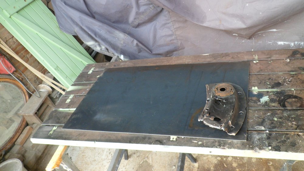

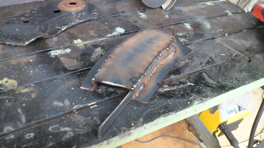

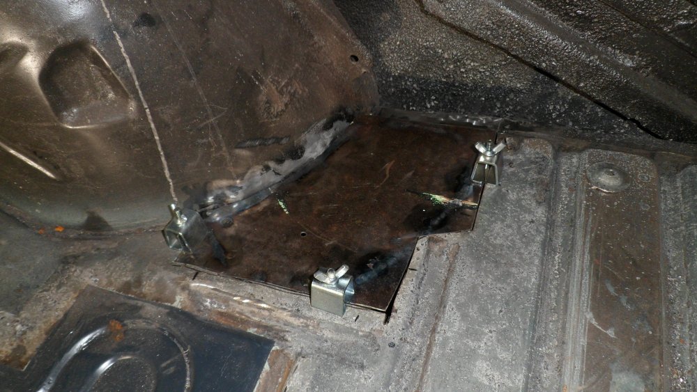

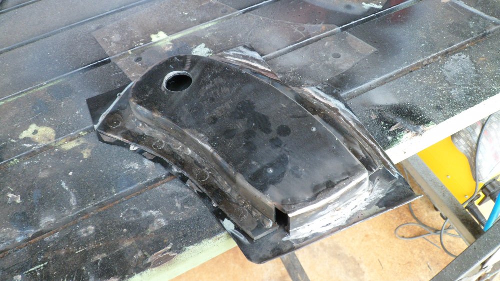

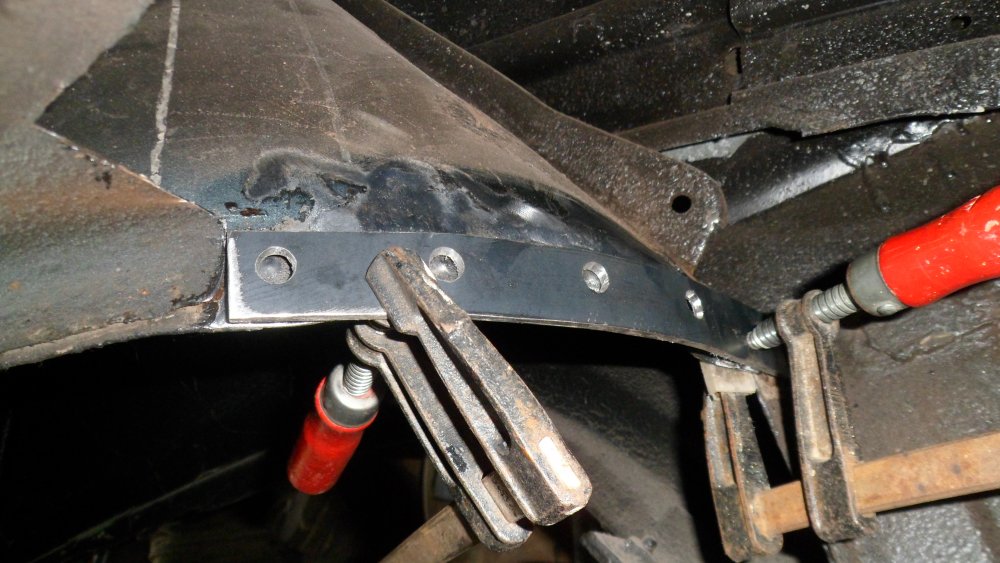

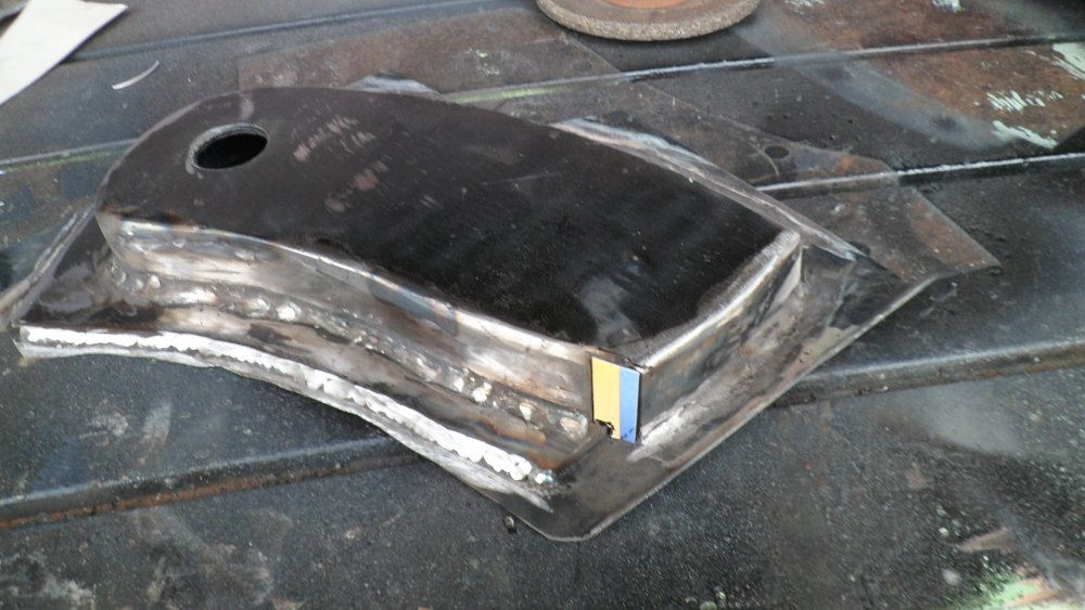

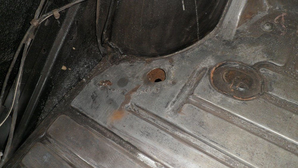

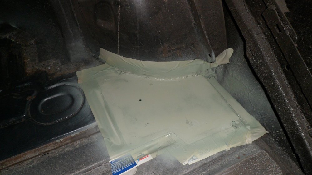

bonsoir a tous , voila quelques nouvelles de la Buick :)  , ce week end étant en partie aller a la neige , je n'ais pas trop eu le temps de travailler mais voila quelques photos du week end dernier et de l'autre .
j'ai donc positionner mon support sur ma tôle du plancher que j'ai refait et percer des trous sur la tôle du plancher et sur le support pour pouvoir souder , j'ai aussi souder sur la périphérie du support .
avant de tout souder , j'ai appliquer plusieurs produit a l'intérieur du support et sur la tôle pour que la tôle soit bloquer .
après avoir souder les deux partie ensemble , j'ai souder cela au plancher du coffre .
cela parait pas grand chose mais ça ma pries quand même les deux week end quasiment ^^
du coup ce week end je vais pouvoir travailler sur le support du coffre coté conducteur

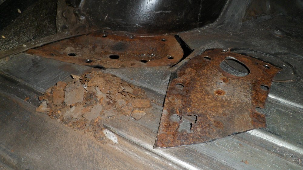

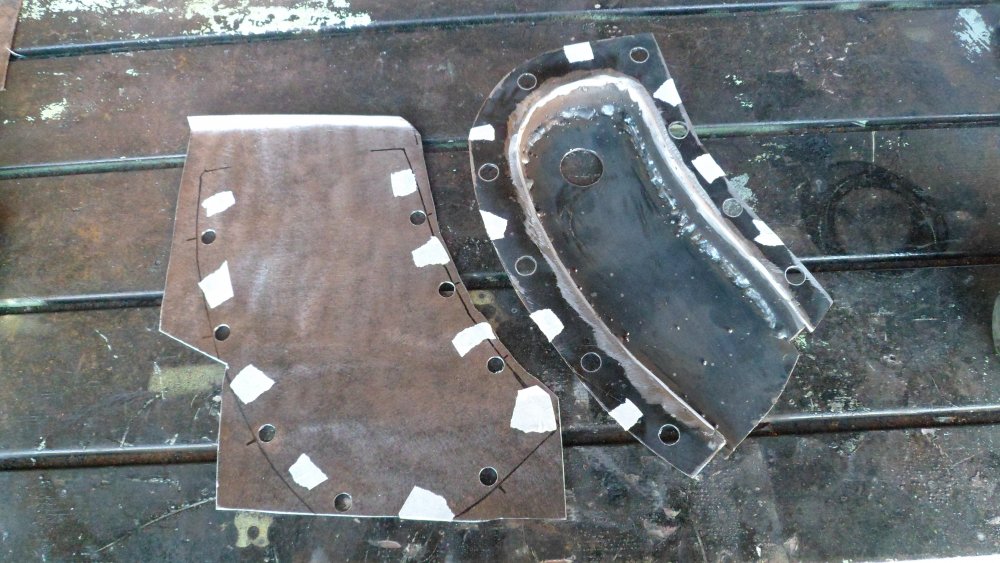

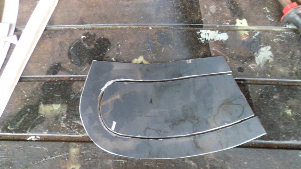

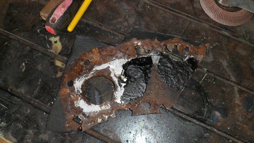

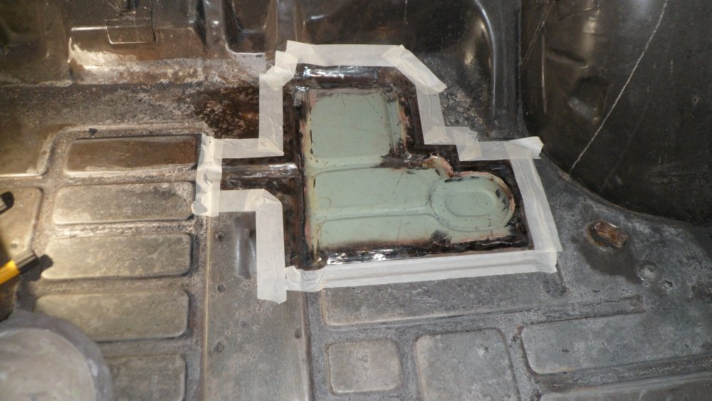

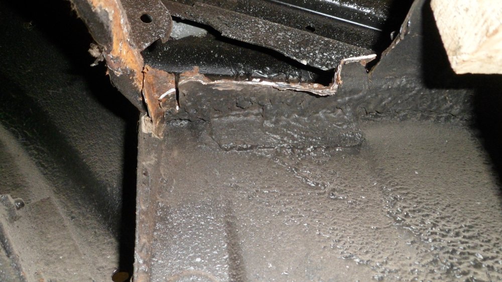

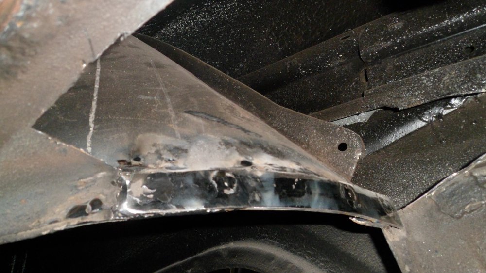

bonsoir a tous , voici quelques nouvelles de la petite avancé des travaux .
après avoir fini ( pour le moment  )  le coté droit du coffre , je me suis attaqué au coté gauche ce week end .
pour moins m'embêter j'ai décider de d'abord découper le plancher puis ensuite le support , et en effet ces beaucoup mieux :) .
j'ai donc d'abord dépointer mon support du plancher puis découper le plancher , on peut voir que dessous ce cacher une pile de rouille :/ .
j'ai par la suite découper mon support qui est aussi bien malade .
j'ai donc ensuite commencer mon support et je le finirai peut être ce samedi ( et oui dimanche je suis a une exposition de voiture :) ) .
il me restera a meuler les soudures , faire le trou pour le passage de la vis du silentbloc  finir la partie arrière du support  et faire la partie du plancher ( et deux trois bricole aussi ) .
donc voila pour le moment ^^
salut texasblues , la tôle du support de caisse fait 3mm d'épaisseur comme celle d'origine ;)  , j'achète ces morceau a une entreprise de tôlerie ( fabrication de portail , ... ) du coup ils ont pas mal de choix :) .
et pour le plancher ( qui est la même épaisseur que le reste de la caisse ) , si je ne me trompe pas , c'est du 0.08 mm ( j'ai prie la même épaisseur que celle d'origine aussi ) .
donc voila pour les tôles :)  , n'étant pas équiper de plieuse , je n'ais pas le choix pour le support en 3mm de procéder par étape comme je fait parce que le plier a la main  c'est quasiment impossible voir impossible même :sweatingbullets: .
je me suis aussi acheter cette semaine une cisaille a tôle ( coupe jusqu'à 5mm d'épaisseur  ) que CAN-AM ma recommander , je devrait pas tarder a la recevoir :)
