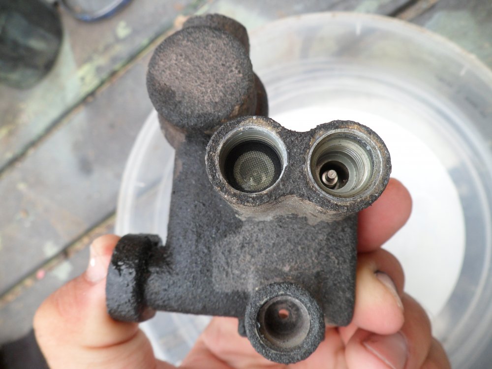

bonsoir a tous , voici quelques nouvelles de la Buick .
comme je l'ai dis plus haut , je me suis occuper du correcteur d'assiette .
donc dans un premier temps , quelques vue sur le correcteur et démontage :
l'entrée de la glycérine
et une fois tout démonter ça donne sa ^^
SAM_1824.JPG.e0fd0c528d97ac8961e0e39725b533d6.JPGSAM_1843.JPG.7ad504ccd0daed5ec4c1a8443e071f8c.JPG

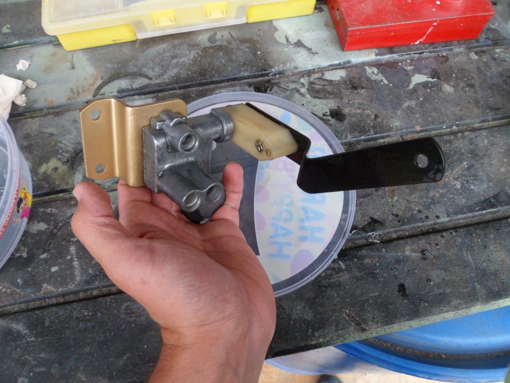

application de trois couche de vernie en bombe :
avant :
après :
j'ai essayer de retrouver a peu près la même teinte doré , donc peinture du bas et du support :

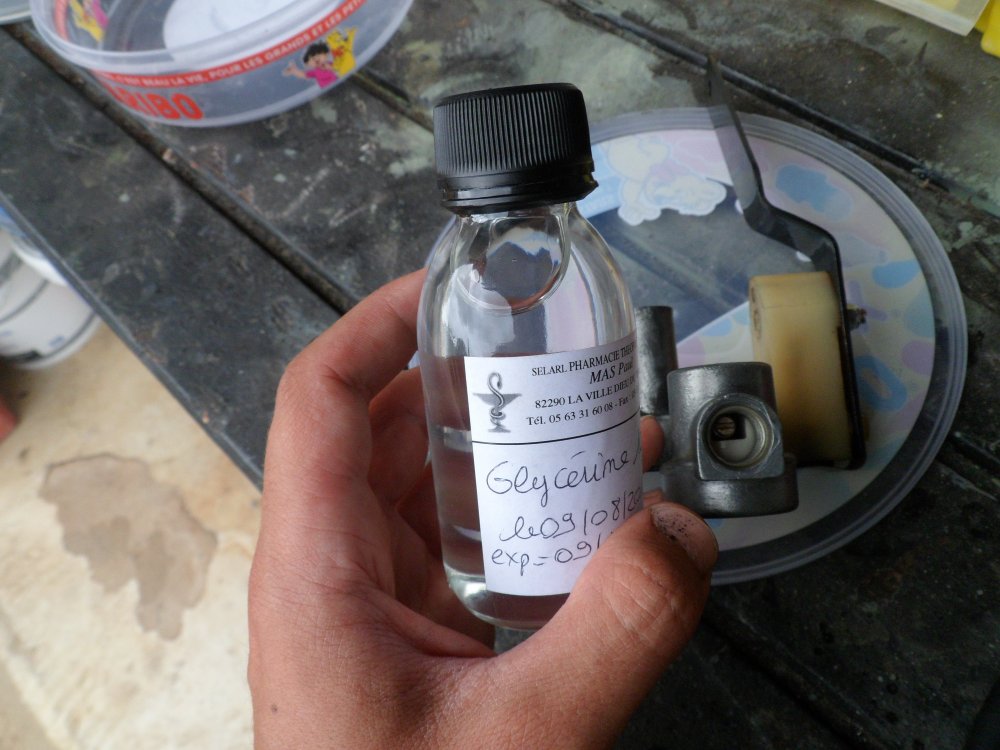

maintenant que tout est prés , remontage du correcteur avec remplissage de glycérine :
il manque plus que la petite durite et de le remonter sur le châssis :)

Et pour la pub, on s'en fout, cela peut être pratique pour ceux qu'ils ne savent pas ou trouver de la "Nitroglycérine"... Ah non, c'est de la Glycérine.;)
