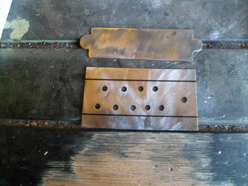

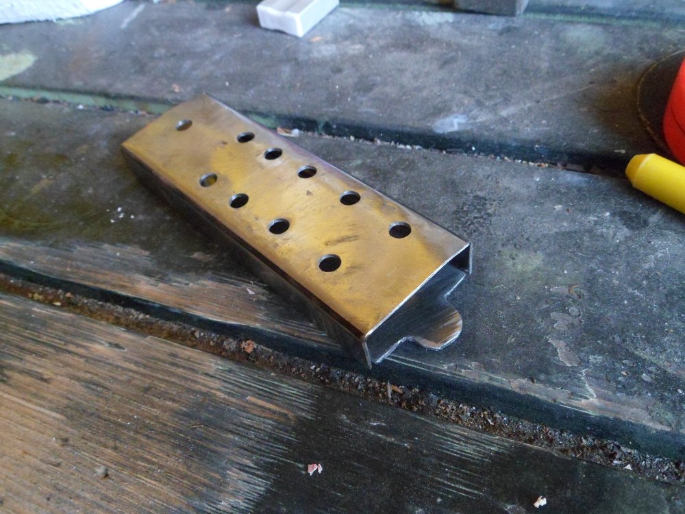

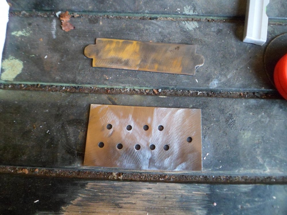

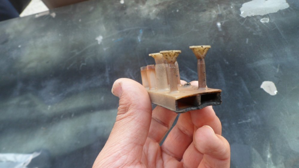

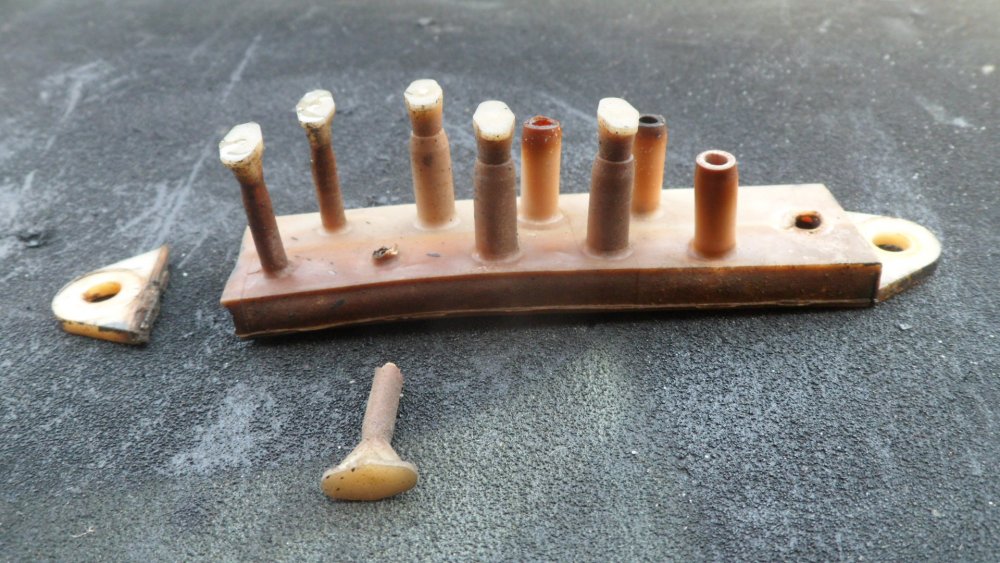

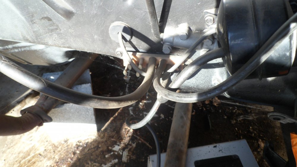

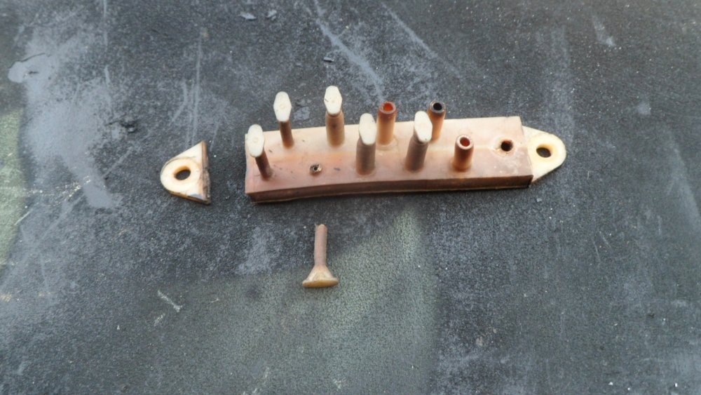

J'ai continuer par cette pièces en plastique qui est un répartiteur d'air .Cette pièces n'existe pas en re-fabrique et tout les modèles ( ou presque ) que l'on trouve sont dans le même état que le miens .
Je pourrais tout simplement relier ces durites ensembles avec un " T" mais vu que l'aspect visuel n'ais pas d'origines  je me décides d'en reproduire un comme celui d'origine :) .

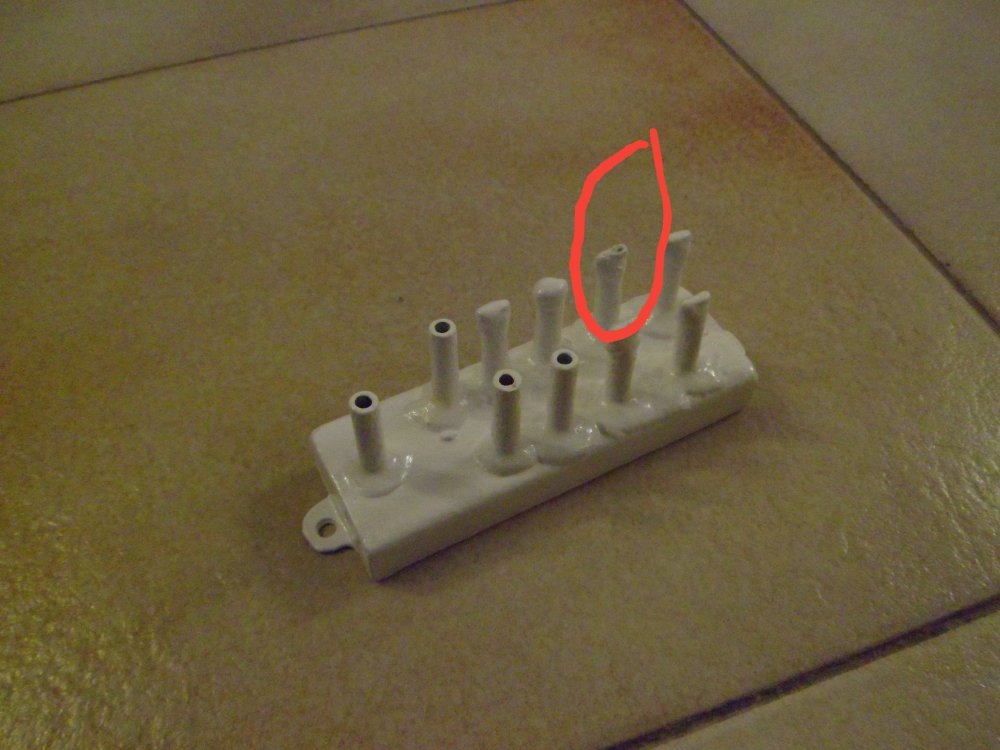

avant démontage :
puis après démontage , le plastique est très fragile .

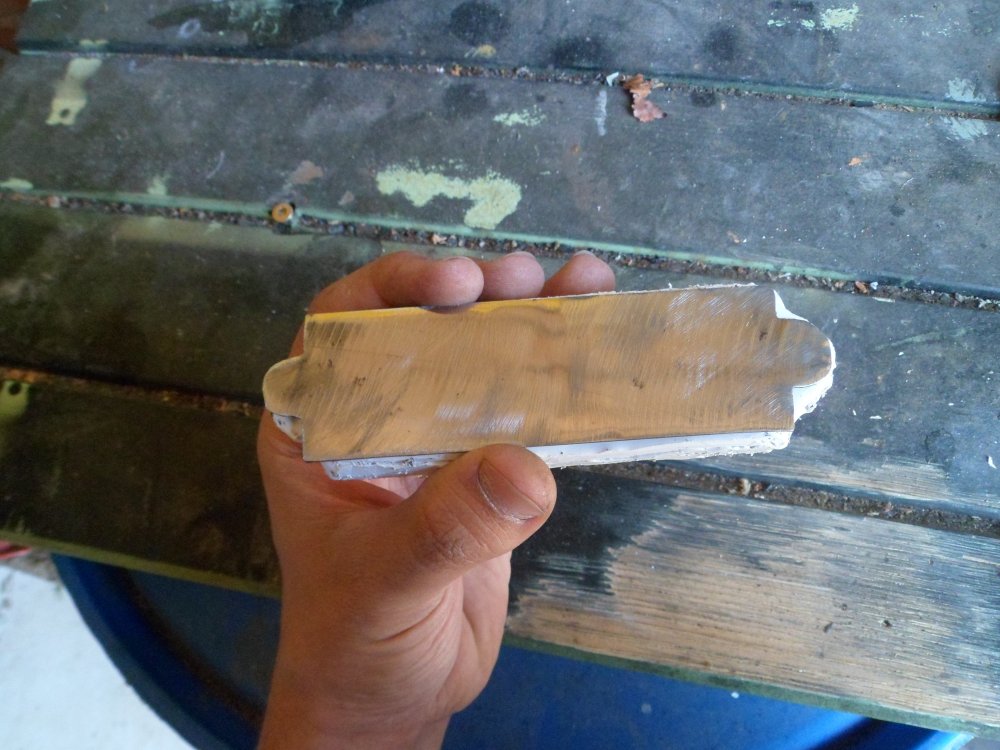

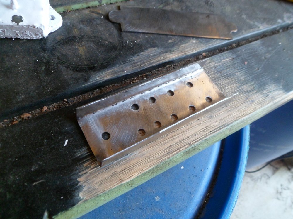

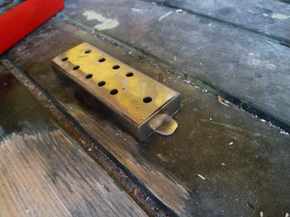

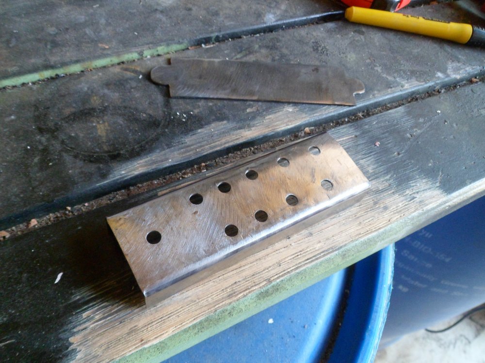

début de la re-fabrique avec de la tôle récupérer , quelques ajustement seront de découpe ou autre seront fait lorsque la pièces sera fini .

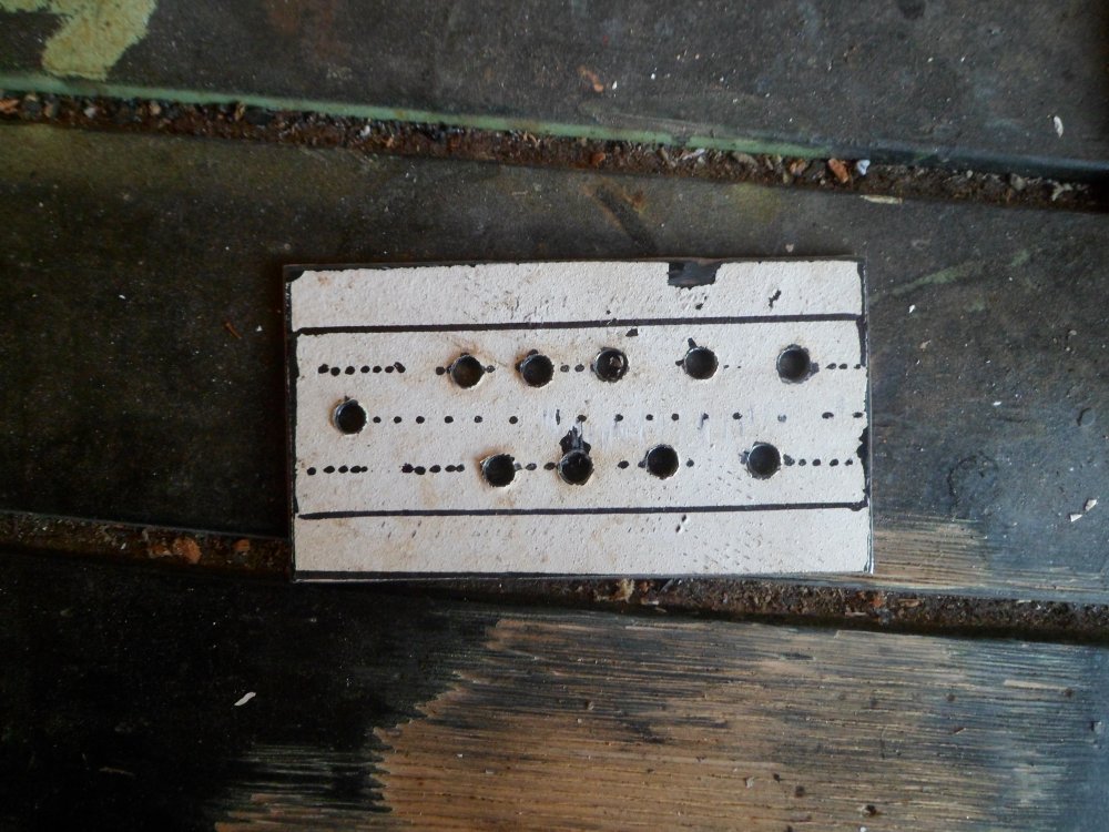

traçage des troues a percer pour le passage des " tubes "
voila ou en ai ce répartiteur a ce jour .
je continuerai cela ce week end si je peux :)

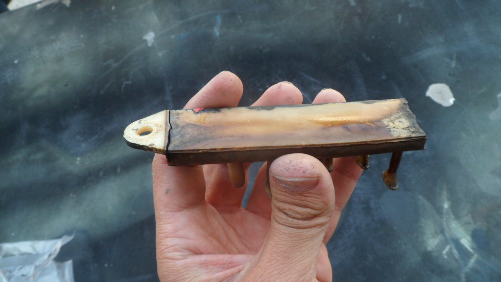

sur celle d'origine ou peux voir qu'il y a une lame de plastique a l'intérieur qui longe toute cette pièces , est ce utile ?
avant démontage :

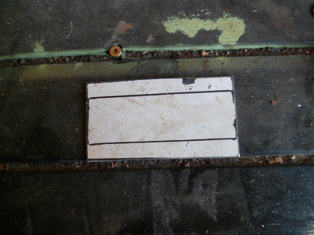

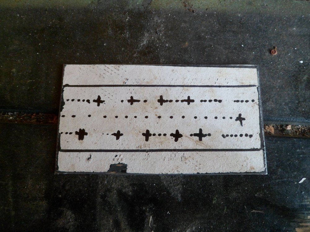

Je confirme cette pièce est vraiment introuvable. J'ai passé de longues heures à essayer d'en trouver une mais en vain. La mienne est archi cuite également. Tout mon système à dépression fonctionne grâce à des T...

pour cette pièce j'ai commencer samedi matin vers 10h00 ( parce que je me suis occuper de l'autre Electra avant ^^ ) et fini ( enfin arriver a ce point ) vers 3h/ 3h30  de l'après midi :) .
il me reste a y souder des petit tuyaux a l'emplacement des troues , faire les bouchons pour les sorties non utiliser et souder l'ensemble de la pièces .
vue que c'est de l'air qui y circule , je pense qu'il y aura un souci de condensation , et du cout risque de rouillé par la suite a l'intérieur . C'est pour cela que j'appliquerai un produit ( BDR ) a base d'acide pour bloquer les pores du métal et empêché la corrosion :) .

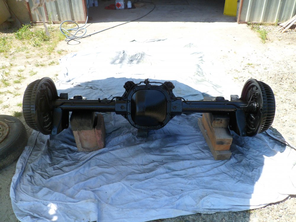

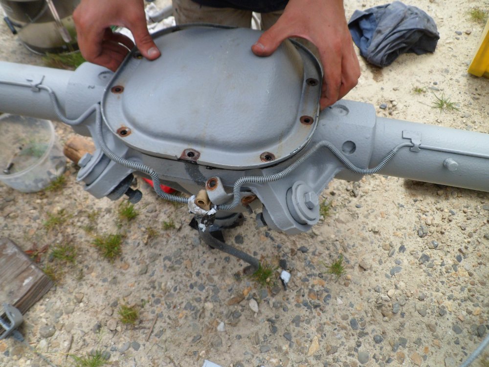

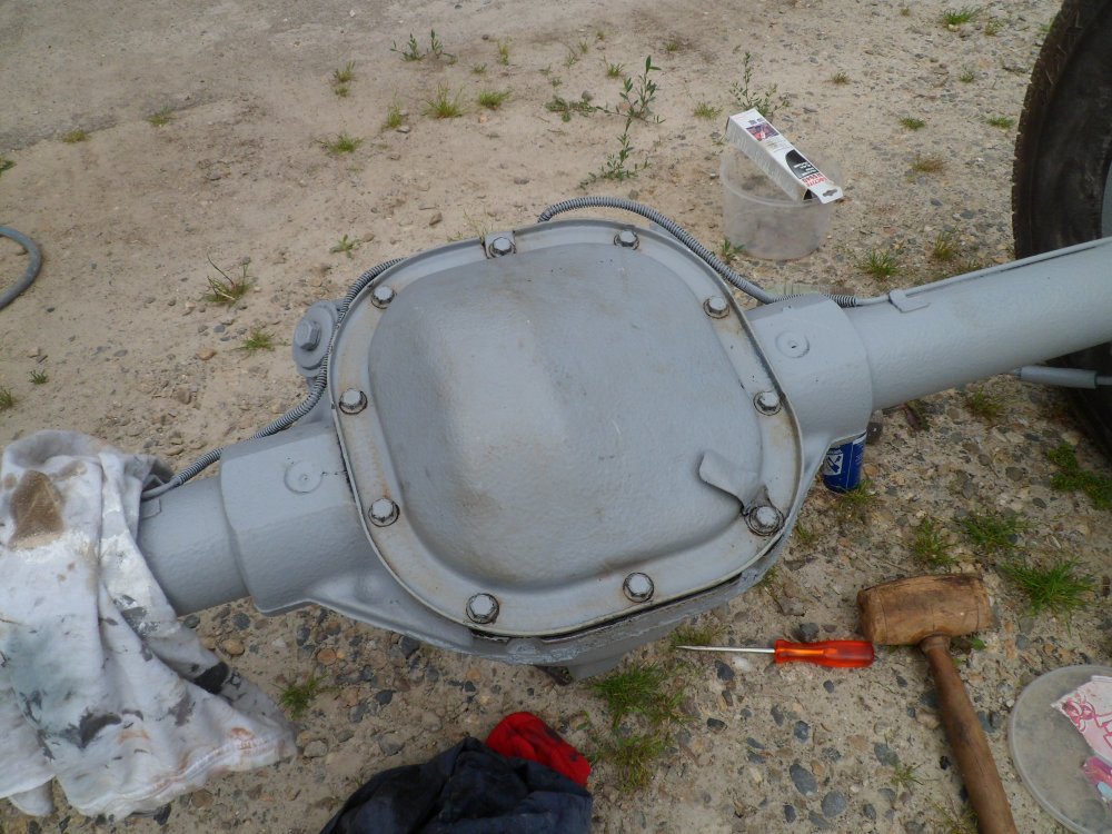

J'ai donc continuer par le pont .

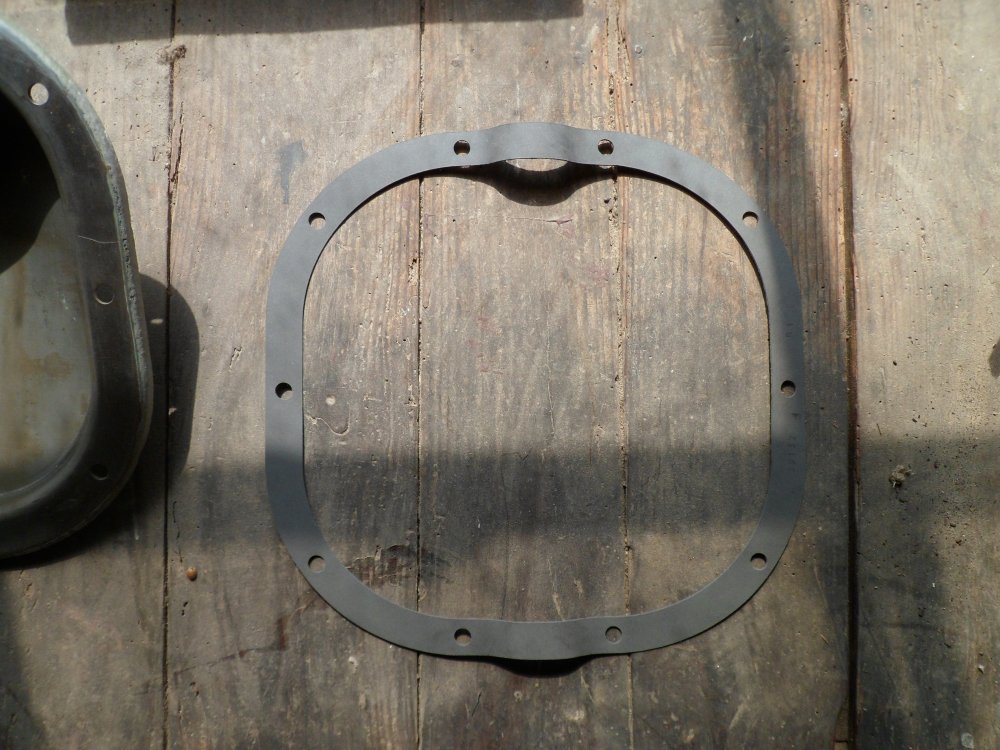

Ayant sabler , peint .... le pont , il me restai plus qu'a changer les joints et de le peindre en finition .
Donc d'abord , vidange du pont , nettoyage du quarter ainsi que des plans de joint du carter et de la partie sur le pont .
puis remontage avec un joint tout neuf :)

Salut Sébastien,
J'aurais voulu savoir ou tu as trouvé ton joint de carter de pont. Cela va faire quelques temps que j'en cherche un et rien... J'en avais commandé un sur rockauto mais après l'avoir reçu, je me suis aperçu qu'il n'avais pas la même forme que mon carter... En relisant ton post, je me suis aperçu que l'on doit avoir le même pont.
Je viens de trouver celui-ci sur la baie, cette après-midi.
https://www.ebay.com/itm/66-67-68-69-70-Buick-Rear-Axle-Cover-Gasket-Differential-Gasket-Axle-Flange-2-/232568442000#vi-ilComp
Il y ressemble vraiment mais au niveau des véhicule compatible, je n'ai pas la Riviera...
Salut Christophe , en effet il y ressemble fortement et je pense que c'est le bon joint .
pour ma part , j'ai commander le kit de joint a mon garagiste et il m'a envoyer cela , je ne sais pas si j'ai encore le carton de ce joint avec la référence dessus .je regarde ça en debut de semaine .
mais si tu veux je peux demander a mon garagiste qu'il te le commande , mais a mon avis celui que tu as trouver est le bon .
je te tiens au courant ;)

après avoir réfléchie a plusieurs solution pour souder  les tubes , et quel tube prendre , j'ai appeler un ami plombier et il ma souder plusieurs tuyau de " 6" , il a volontairement charger les soudures pour que ça ne bouge pas .Il m'a aussi refait les bouchon comme c'étais d'origine .
Ensuite j'ai fini de souder l'ensemble de cette pièce
puis pour finir , après avoir appliquer un primaire , application de peinture blanche :)
Puis entre temps , un collègue qui travaille avec mon garagiste m'a déposer ça :)
il n'y a pas tout ce que j'avais commander mais il y a une partie de l'allumage que je n'avais pas changer quand j'avais refait le moteur , avec des silentbloc et câble de frein a main .
j'ai installer le nouveau câble de frein a main et cette fois si c'est bien le bon câble :) .
quelques photos :
Je vais donc pouvoir le week end prochain ( normalement si tout vas bien ) , mettre mon moteur sur ma rôtissoire pour installer ces pièces , y remettre un cout de peinture , vérifier le faisceau électrique , ...

non c'est juste que quand j'ai retourner la pièce pour peindre le dessous , la peinture était pas tout a fait sèche et quand je l'ai retourner ça m'a enlever un tout petit point de peinture ^^ .
les bouchons sont bien hermétique , j'ai essayer le répartiteur et il y a aucune fuite ;)
il me faut juste faire une retouche de peinture blanche , rien de grave :)
