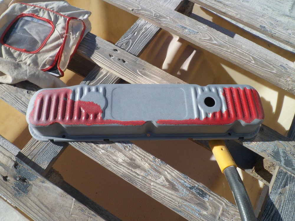

sebastien 01 Posté(e) le 23 mars 2019 Auteur Signaler Posté(e) le 23 mars 2019 Bonsoir a tous , voila quelques nouvelles de la Buick . le moteur étai peint mais mes caches culbuteurs avaient des aspérité qui ne me plaisais pas , donc sablage des caches culbuteurs . Puis peinture Ensuite j'ai appliquer du Rustol sur le carter de distribution pour le rendre moins poreux et qu'il garde cet aspect J'ai ensuite remonter le filtre a huile Remontage de la poulie damper J'ai ensuite décaper la tige de jauge d'huile ( j'ai perdu le nom ^^ ) Puis application de phosphatant Puis peinture noire Et remontage Ensuite j'ai présenter mes nouveaux silentblocs moteur sur le châssis ( a noter la poussière excessive sur le châssis ) Mes nouveaux silentblocs y vont très bien Voila ou en ai la Buick a ce jour , demain je vais a une exposition de voitures et je ne pourrai pas y travailler dessus . Si tout vas bien , le week-end prochain le moteur est dans la voiture , pour mon anniversaire HAGUYGOU et blade82 2 Citer

CAN-AM Posté(e) le 24 mars 2019 Signaler Posté(e) le 24 mars 2019 Le 23/03/2019 à 20:48, sebastien 01 a dit : ......... mes caches culbuteurs avaient des aspérité qui ne me plaisais pas , donc sablage des caches culbuteurs . Quand l'outils est pratique, rien de tel pour faire du bon boulot . sebastien 01 1 Citer
sebastien 01 Posté(e) le 25 mars 2019 Auteur Signaler Posté(e) le 25 mars 2019 Il y a 8 heures, CAN-AM a dit : Quand l'outils est pratique, rien de tel pour faire du bon boulot . Merci , En effet la sableuse est bien plus pratique qu'une débarbeuse avec disque a lamelle ou ponceuse , ..., et ça fait un meilleur résultat Citer
