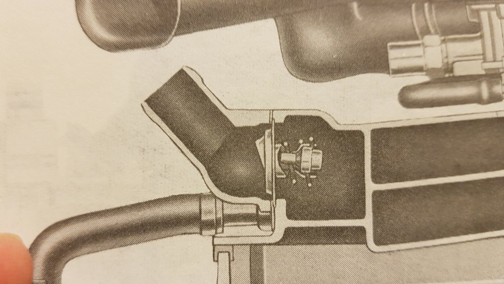

sebastien 01 Posté(e) le 20 mai 2019 Auteur Signaler Posté(e) le 20 mai 2019 Il y a 7 heures, CAN-AM a dit : juste faire attention au sens de montage , car sur certain moteur il y a la place de le mettre à l'envers. Pour faire simple, le bulbe doit se trouver côté moteur. il y a 7 minutes, HAGUYGOU a dit : Effectivement! J'ai regardé ce soir sur mes pièces et on peut mettre ce calorstat dans les deux sens. Pour être certain, j'ai été vérifier dans mon manuel. A d'accord , merci a vous deux ! Et merci pour le schéma Christophe Le truc rigolo c'est que j'ai déjà monter ma pipe d'eau ... , et avec la buse de ventilation du radiateur de monter je sens que je vais bien me marré pour le démonter et le remonter avec le calorstat . Vivement le remontage . merci Citer

sebastien 01 Posté(e) le 8 juin 2019 Auteur Signaler Posté(e) le 8 juin 2019 Le 20/05/2019 à 13:57, CAN-AM a dit : juste faire attention au sens de montage , car sur certain moteur il y a la place de le mettre à l'envers. Pour faire simple, le bulbe doit se trouver côté moteur. je viens de faire attention a ça , il faut mettre le bulbe coté moteur mais sur le schéma de Christophe c'est le ressort qui est coté moteur :/ J'ai démonté la pipe d'eau et tout nettoyer , il me reste plus qu'a remonter le calorstat avec la pipe . Merci Citer

STG Posté(e) le 8 juin 2019 Signaler Posté(e) le 8 juin 2019 (modifié) C est bien le ressort qui doit etre coté moteur, donc la forme de chapeau "Police montée" soit vers le haut ou vers le radiateur Modifié le 8 juin 2019 par STG sebastien 01 1 Citer
