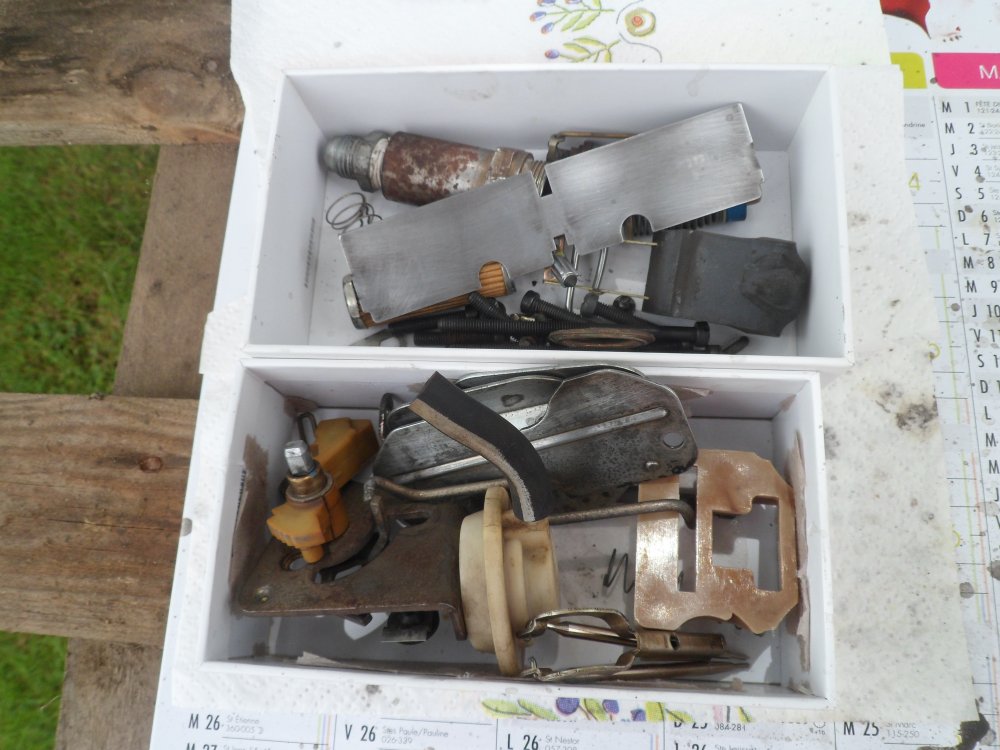

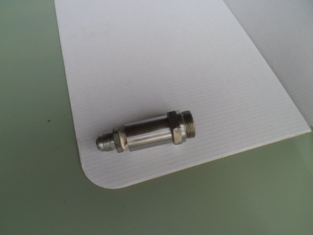

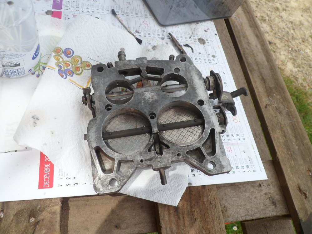

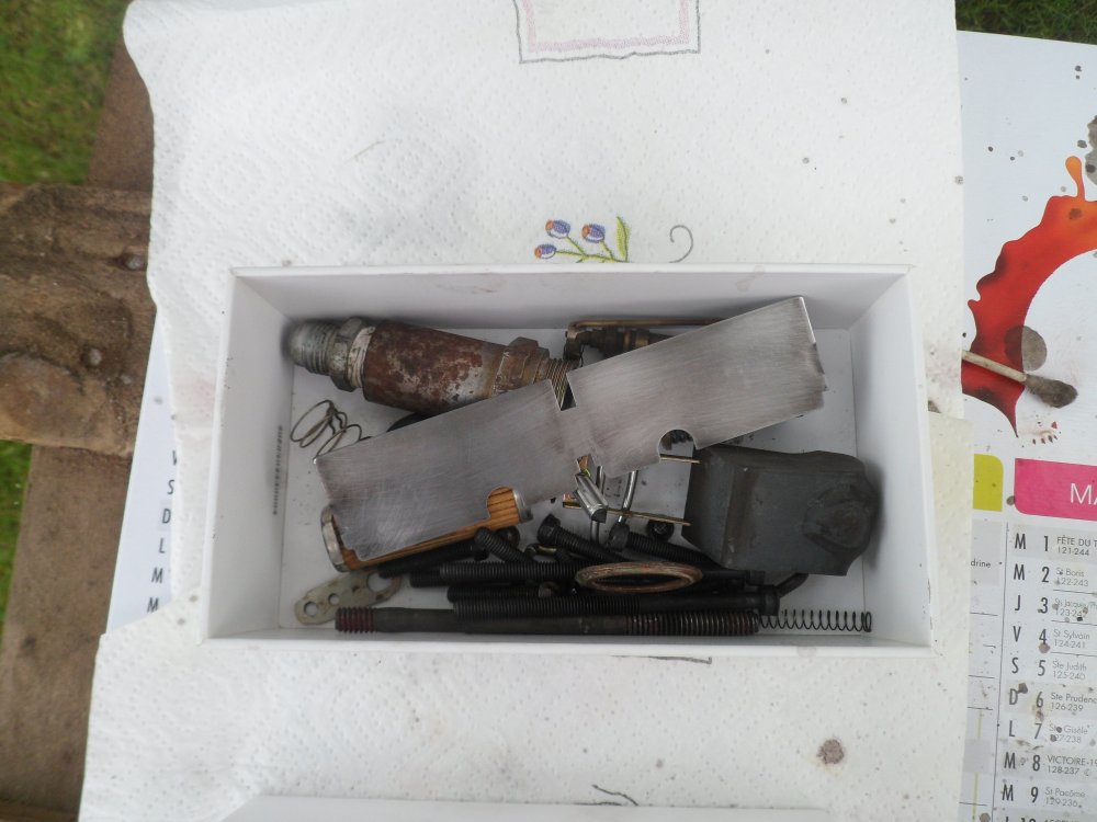

HAGUYGOU Posté(e) le 24 juin 2019 Signaler Posté(e) le 24 juin 2019 (modifié) Il y a 10 heures, sebastien 01 a dit : bonsoir , après avoir passé presque tout mon samedi sur le coffre de la Cadillac du collègue , j'ai passé quasiment tout mon dimanche a nettoyer le carburateur de la Buick On ne ce rend pas compte sur les photos , mais ça prend pas mal de temps a nettoyer toutes ces pièces J'ai ensuite décaper la partie ou ce loge le filtre a essence , qui était bien rouiller . j'ai ensuite passer un coup de vernis pour le protéger Je mettrais d'autres photos de toutes les pièces du carburateur nettoyer , normalement je reçois les joint du carburateur cette semaine et on le remonte samedi Ce sujet m'intéresse!! Car je prévois très prochainement d'attaquer mon carbu également!! Quelle kit de reconstruction, as tu pris? Pour ma part, j'avais commandé, il y a déjà quelques temps le kit sur rockauto. J'ai aussi acheté une capsule neuve. Je pensais aussi peut-être changé les aiguilles. est ce que tu vas passer tes pièces à l'ultrason? Modifié le 24 juin 2019 par HAGUYGOU sebastien 01 1 Citer
sebastien 01 Posté(e) le 24 juin 2019 Auteur Signaler Posté(e) le 24 juin 2019 Il y a 13 heures, Phil a dit : Ba change ton filtre à essence alors. Si l'extérieur est dans cet état, c'est qu'il est en place depuis (trop) longtemps. Pour t'en convaincre, dépose-le, remplis-le d'essence, secoue un peu et tapote-le (entrée en bas) sur un chiffon blanc posé sur l'établi . Tout simplement parce que cette " cloche " fait partie du carburateur . C'est une cloche ou on y met le filtre a essence ( 5cm de long par 2cm de large ) dedans . Ce n'ais pas une cloche sertie avec le filtre a l'intérieur . Et comme le dit Christophe , c'est le seul filtre qu'il y a sur le circuit d'essence . Il y a 11 heures, deville72 a dit : Normalement, c'est juste le boitier du filtre, un bien grand mot d'ailleurs, dedans c'est juste un treillis de laiton si j'ai bonne mémoire. Le vrai filtre à essence est en bas, au niveau des raccords de la pompe à essence. Oui voila c'est juste un boitier pour filtre et on y met le filtre ( que l'on peut voir sur la photo ) dedans . Il y a 11 heures, HAGUYGOU a dit : Non, sur nos 430, c'est le seul filtre qu'il y a. Du moins d'origine. L'arrivée d'essence ainsi que le retour se font direct sans filtre du réservoir jusqu'à la pompe... Tout a fait , le seul filtre a essence est dans la cloche/boitier a l'entrée du carburateur Citer
Phil Posté(e) le 24 juin 2019 Signaler Posté(e) le 24 juin 2019 Au temps pour moi alors, je croyais que ce truc était monobloc comme sur Ford (et donc on ne nettoie pas, on change) sebastien 01 1 Citer
sebastien 01 Posté(e) le 24 juin 2019 Auteur Signaler Posté(e) le 24 juin 2019 Il y a 11 heures, HAGUYGOU a dit : Ce sujet m'intéresse!! Car je prévois très prochainement d'attaquer mon carbu également!! Quelle kit de reconstruction, as tu pris? Pour ma part, j'avais commandé, il y a déjà quelques temps le kit sur rockauto. J'ai aussi acheté une capsule neuve. Je pensais aussi peut-être changé les aiguilles. est ce que tu vas passer tes pièces à l'ultrason? Salut Christophe ,ont avaient refait avec un collègue mon carburateur en 2014 ( environ ) avec ce kit ( si mais souvenir sont bon j'avais que cette boite ) Dans ce kit il y a tout les joints , pointeau , pompe de reprise , ... Tu veux parler de cette capsule ? https://www.rockauto.com/fr/moreinfo.php?pk=39656&cc=1379752&jsn=450 J'ai hésiter a la commander aussi parce que je ne sais pas trop a quoi elle sert . Il y a écrit " appauvrisseur de carburateur " , mais a quoi elle sert exactement et comment elle fonctionne ? Pour ma part les aiguilles sont très bien , sauf une qui est tordue . Le collègue qui m'aide pour refaire le carbu m'a dit que l'on va d'abord essayer de la redresser avant de penser a la changer . Même si ça serai très bien de passer le tout a l'ultrason , non je ne vais pas le faire . J'ai déjà tout nettoyer et tout est bien revenue , c'est impressionnant toute la saleté qu'il y avait dedans . J'ai recommander un kit pour changer tout les joints du carburateur vu que l'on a tout démonter . Comme je ne connais rien du tout en carburateur , c'est un collègue qui me dit exactement ce que je doit faire , et lui viendra pour le réassemblé et après on le montera sur le moteur . Voila Citer
sebastien 01 Posté(e) le 24 juin 2019 Auteur Signaler Posté(e) le 24 juin 2019 il y a 41 minutes, Phil a dit : Au temps pour moi alors, je croyais que ce truc était monobloc comme sur Ford (et donc on ne nettoie pas, on change) Pas de problème Phil , dans le " boitier " on y met ce filtre : https://www.rockauto.com/fr/moreinfo.php?pk=91069&cc=1379752&jsn=458 Citer
sebastien 01 Posté(e) le 24 juin 2019 Auteur Signaler Posté(e) le 24 juin 2019 Voici une photo de l'ensemble nettoyer Et normalement samedi on réassemble le tout Citer

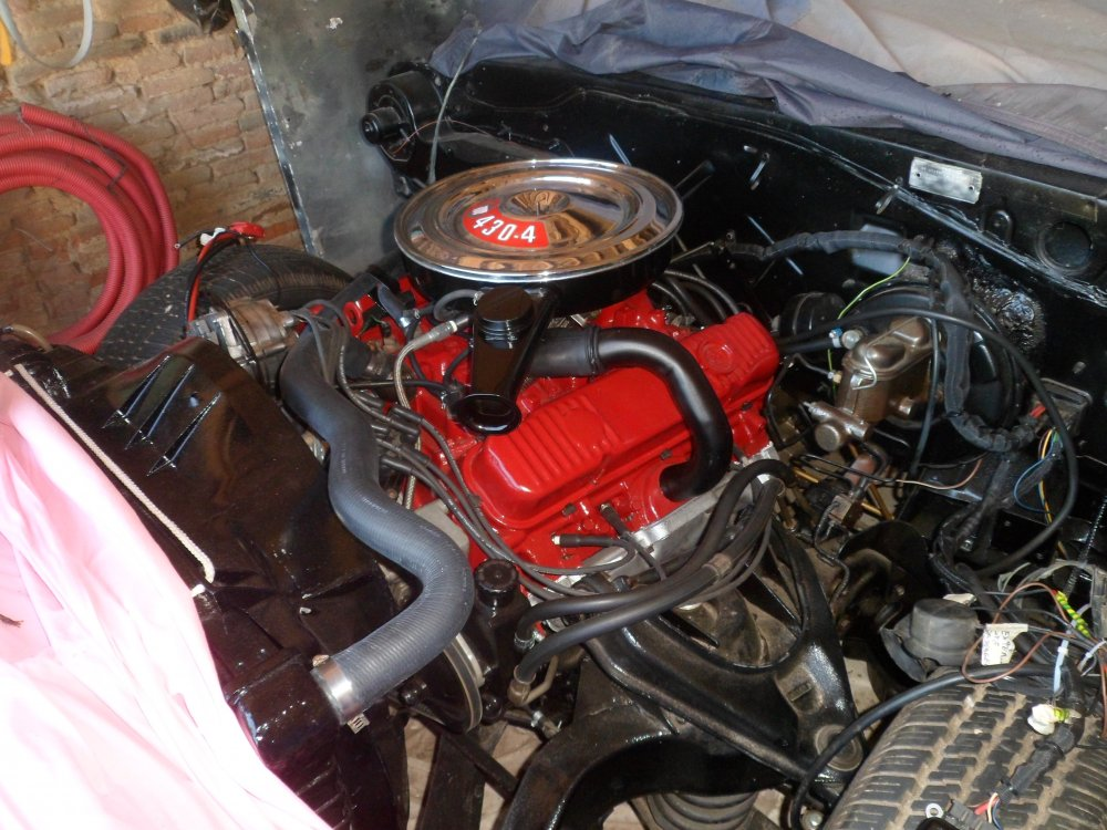

sebastien 01 Posté(e) le 29 juin 2019 Auteur Signaler Posté(e) le 29 juin 2019 c'est bon elle tourne Rond !!! , on a refait et remonter le carburateur cet après midi avec le collègue , puis je met le contact , je pompe pour faire arriver l'essence , je tourne la clef et VROUMMM ! , même a froid le moteur tourne très bien avec aucune vibration ou autre . Je suis vachement content , un problème de moins Du coup prochaine étape : réfection de la boite du filtre a air , et remontage de l'arbre de transmission . Voila kat55, HAGUYGOU et CAN-AM 3 Citer

sebastien 01 Posté(e) le 22 juillet 2019 Auteur Signaler Posté(e) le 22 juillet 2019 Bonjour a tous , voila quelques nouvelles de la Buick . Bonne nouvelle ( pour moi ) , j'ai fini et remonter le coffre de la Cadillac du collègue le week-end dernier . Je vais donc pouvoir consacré beaucoup plus de temps a la Buick . J'ai donc continuer par la gamelle du filtre a air avec un bon dégraissage ( pas de sablage par ce qu'il y a une "valve" a l'entrée de la gamelle , et que je n'ais pas envie que du sable rentre dans le carburateur si il en reste dedans ) . Quelques minutes après avoir commencer a le dégraisser et enlever la vieille peinture que j'avais mis en 2013 , je retrouver cette référence qui est certainement celle de la gamelle . Puis j'ai découvert d'ancienne traces de colle d'un autolocant d'une dizaine de centimètres J'aimerai remettre cet autocollants qu'il y avait d'origine , savez ce qui avait a cet endroit comme autocollants ? Puis une fois dégraisser et poncé Protection de la partie intérieure ou la peinture d'origine est en très bon état et ou la référence y est écrite Puis passage en apprêt phosphatant . Puis application de peinture noire brillante Ensuite nettoyage de diverse pièces de la gamelle Ensuite une fois poncé , peinture des deux " serre clips " de la grosse durite et du clips du filtre du reniflard d'huile Début du remontage Un filtre a air tous neuf Et Fini ! CAN-AM, will2406, HAGUYGOU et 1 other 4 Citer
