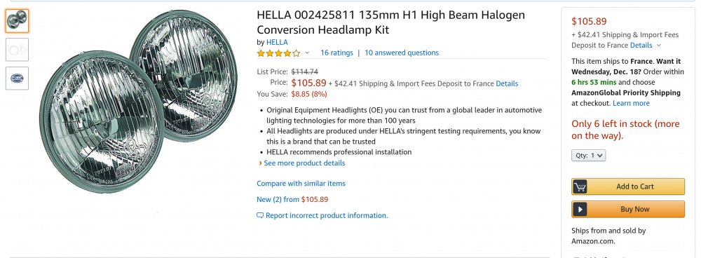

pretender03 Posté(e) le 12 décembre 2019 Signaler Posté(e) le 12 décembre 2019 135 c'est le diamètre de la coupelle et toi tu mesure le diamètre extérieur .... http://headlightbulbs.net/hella-002425811-135mm-h1-high-beam-halogen-conversion-headlamp-kit/ sebastien 01 1 Citer

sebastien 01 Posté(e) le 12 décembre 2019 Auteur Signaler Posté(e) le 12 décembre 2019 il y a 16 minutes, pretender03 a dit : 135 c'est le diamètre de la coupelle et toi tu mesure le diamètre extérieur .... http://headlightbulbs.net/hella-002425811-135mm-h1-high-beam-halogen-conversion-headlamp-kit/ A d'accord désolé je ne savais pas , merci Citer
