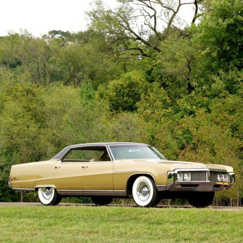

il y a 9 minutes, sebastien 01 a dit :
Une fois fini ça ressemblera a ça normalement
450705410_1969-buick-electra-225one-owner-carrare-color-combinationoriginal-car-11.jpg.46a74d31669b1de05f3c0e43c3392c56.jpg
Avec une photo, c'est encore pire :wacko:  la même photo sur mon écran d'ordi portable, sur mon téléphone ou sur mon écran 32" de fixe n'a rien à voir.

Posté(e)
il y a 59 minutes, sebastien 01 a dit :
Bonjour
Au risque de passer pour un emmerdeur qui jette des pavés dans la mare...
Je la préfère de loin en bleu métallisé avec un vinyle blanc :paix:

il y a une heure, twentyone_forever a dit :
Tout les gouts son dans la nature ^^ , j'ai voulue faire a l'origine et cette teinte me plait .
La différence avec cette photo , c'est que le toit sera blanc normalement et les flanc de pneus sont beaucoup moins large .

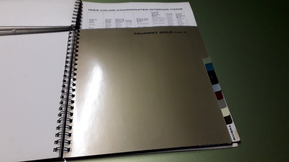

Bon j'ai cherché et je me rend compte que j'ai vendu mes deux éléments de carrosserie (c'était 2 petites pièces de Skylark 69 qui entourent la calandre).
J'ai ceci cela-dit. Impossible de rendre la teinte réelle avec mon appareil.
Posté(e)
il y a une heure, Harry a dit :
A pas mal cet échantillon ;) , sur la photo on dirait que la teinte est plus foncé que l'original , mais comme tu dit sur photo ça ne rend pas pareil .
C'est exactement la teinte d'origine sur ce manuel ?
