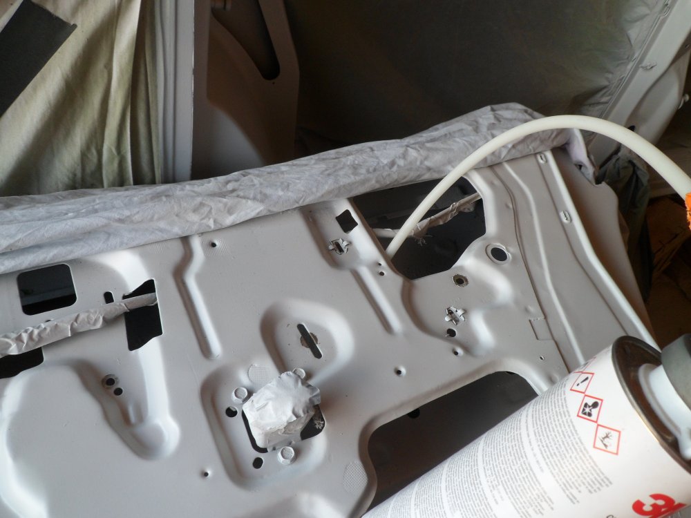

sebastien 01 Posté(e) le 12 juillet 2020 Auteur Signaler Posté(e) le 12 juillet 2020 Puis après avoir appliquer un apprêt phosphatant , application d'un apprêt blanc a l'intérieur de la pièce ainsi que sur le montant . ( je l'ai bien sur poncé et enlevé ce grain en haut a droite avant de l'avoir soudé ) Puis soudure du nouveau morceau Puis application d'apprêt phosphatant Puis comme il faut faire marcher les portes en mêmes temps , application de cire pour corps creux a l'intérieur des portes Ensuite au tour de la charnière du bas de la porte coté avant , qui avait un petit jeux comme celle coté conducteur . Je ne savais pas que ça exister , je l'ai vu sur un sujet du forum ( de la ponpon de CAN-AM je croie ) et j'ai commander le kit de bague pour les axe des charnières Démontage Comparaison des veilles bagues et des nouvelles . Les vieilles étaient en plastique ( c'est normal que seule celle la cassé et prenaient du jeux ) remontage Citer
