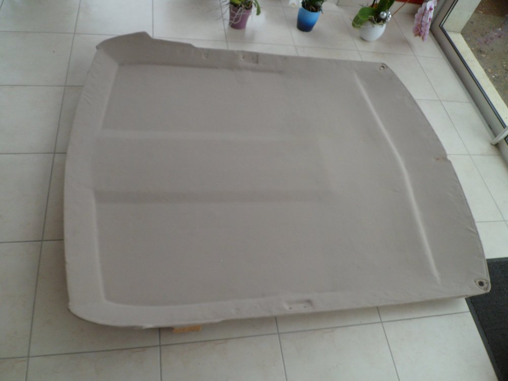

sebastien 01 Posté(e) le 4 mars 2021 Auteur Signaler Posté(e) le 4 mars 2021 Bonjour a tous , voici des nouvelles de la Buick J'ai récupérer la sellerie le week end dernier . Le carton du ciel de toit a été réparer puis a était appliqué un nouveau revêtement Sur la banquette , une fois qu'ils avait dé housser cela , j'avais sablé et peint l'armature comme on peut le voir quelques poste plus haut , puis ils ont refait les retours qui était aussi d'origine bleu/vert , réparé le simili , rembourré les sièges ainsi que la pose d'une toile pour évité que les ressort soit en contact direct avec la mousse et un nettoyage Puis les petits morceau en simili et tissue qui ce mettent a coté de la banquette et au montant arrière ( désolé pour les films de protection , ils étaient bien mis et j'ai préférer les laisser ) Puis pour terminé , la plage arrière qui elle a été entièrement refaite . Le carton d'origine était bien trop abimé pour le réutilisé ( gondolé , déchiré , ... ) kat55 1 Citer
The Lion King Posté(e) le 4 mars 2021 Signaler Posté(e) le 4 mars 2021 Ouah, sacré beau boulot! C'est étonnant que ta plage arrière soit aussi bousillée. Infiltration? Tu es passé par un tapissier spécialisé? Les tarifs, ça pique? Comment tu remet le ciel de toit? sebastien 01 1 Citer

sebastien 01 Posté(e) le 4 mars 2021 Auteur Signaler Posté(e) le 4 mars 2021 il y a 6 minutes, The Lion King a dit : Ouah, sacré beau boulot! C'est étonnant que ta plage arrière soit aussi bousillée. Infiltration? Tu es passé par un tapissier spécialisé? Les tarifs, ça pique? Comment tu remet le ciel de toit? Merci TLK Oui en effet il y a eu une infiltration d'eau , et c'est pour cela que j'ai du refaire une partie de la plage arrière en tôle ainsi que sa doublure . Et la vue que c'est en carton ca a bien prie l'humidité et elle est gondolé a plusieurs endroit ( mais je vais quand même garder celle d'origine en souvenir ) Oui je suis passé par un tapissier ( du village juste a coté ) et il faut compter environ 1150 € . Il m'a garder les référence au cas ou qu'il y est autre chose a emmener . Et ensuite il me faudra récupérer le panneau de porte conducteur qui est chez une personnes qui les teintes , ... Le ciel de toit est fixer par 2 petit scratch au milieu , par des baguettes sur toutes la périphérie , par des petits crochet pour pendre une veste ou autre , par le rétro intérieur et par les pare-soleil . Mais je pense que ça ne va pas être simple non plus The Lion King 1 Citer
