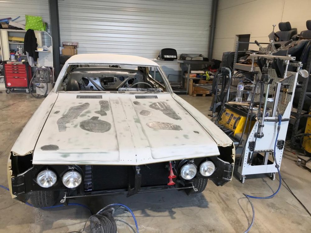

Guss Posté(e) le 5 mai 2021 Signaler Posté(e) le 5 mai 2021 Le 03/05/2021 à 20:13, sebastien 01 a dit : Ensuite il a remarqué une petite déformation sur le capot moteur et en plus de cela il avait pris la grêle Un peu dommages ces reprises de tôleries alors que toutes les faces intérieures sont protégées et peintes. Le multi-spot (spotter ou encore "tactac" pour certains) fait un mini point de soudure, qui brule donc les épaisseurs sur le verso. Je présume qu'il reprendra ça par après (ou toi enfin). ... Ceci dit vaut mieux le faire tard que de ne pas le faire du tout. Et clairement il fait de jolies toleries, ce qui garanti un travail d'enduisage sain. Au moins ton carrossier se bouge bien le fion aussi, ta caisse avance, et ça finalement c'est pas toujours si simple. Autre truc, c'est quoi cet apprêt vert ? On dirait un phosphatant (Washprimer en Bel), ce qui n'aurait pas trop d'interet sur les enduits/aprets. Ou alors c'est un époxy mais vert ? sebastien 01 1 Citer

sebastien 01 Posté(e) le 6 mai 2021 Auteur Signaler Posté(e) le 6 mai 2021 Il y a 13 heures, Guss a dit : Un peu dommages ces reprises de tôleries alors que toutes les faces intérieures sont protégées et peintes. Le multi-spot (spotter ou encore "tactac" pour certains) fait un mini point de soudure, qui brule donc les épaisseurs sur le verso. Je présume qu'il reprendra ça par après (ou toi enfin). ... Ceci dit vaut mieux le faire tard que de ne pas le faire du tout. Et clairement il fait de jolies toleries, ce qui garanti un travail d'enduisage sain. Au moins ton carrossier se bouge bien le fion aussi, ta caisse avance, et ça finalement c'est pas toujours si simple. Autre truc, c'est quoi cet apprêt vert ? On dirait un phosphatant (Washprimer en Bel), ce qui n'aurait pas trop d'interet sur les enduits/aprets. Ou alors c'est un époxy mais vert ? Oui le capot sera reprie a l'intérieur , il a du le redresser avec le tire clou ( si je ne me trompe pas de nom ^^ ) , puis ensuite il a mis un mastic de finition . De plus c'est endroit qui ont prie la grêle sont les endroit ou il y a les mousses isolante qui s'y mettent , donc il n'y a pas de renfort et la tôle est plus souple . Oui c'est un apprêt phosphatant vert ( si je ne me trompe pas , il m'avais parler d'un apprêt antirouille ) , parce qu'une fois la voiture toute poncé l'épaisseur de l'apprêt que j'ai mis et ceux des mastic qu'il a fait a bien diminuer et au endroit ou il a remis a la tôle comme sur le capot , la tôle n'était pas loin donc du coup il a remis un coup de phosphatant pour ensuite mettre un coup d'apprêt gris . Donc quand la voiture sera fini , je ne veux voir personne d'assie sur mon capot nono63000 1 Citer

Guss Posté(e) le 6 mai 2021 Signaler Posté(e) le 6 mai 2021 (modifié) il y a une heure, sebastien 01 a dit : Oui le capot sera reprie a l'intérieur , il a du le redresser avec le tire clou ( si je ne me trompe pas de nom ^^ ) , puis ensuite il a mis un mastic de finition . De plus c'est endroit qui ont prie la grêle sont les endroit ou il y a les mousses isolante qui s'y mettent , donc il n'y a pas de renfort et la tôle est plus souple . Oui c'est un apprêt phosphatant vert ( si je ne me trompe pas , il m'avais parler d'un apprêt antirouille ) , parce qu'une fois la voiture toute poncé l'épaisseur de l'apprêt que j'ai mis et ceux des mastic qu'il a fait a bien diminuer et au endroit ou il a remis a la tôle comme sur le capot , la tôle n'était pas loin donc du coup il a remis un coup de phosphatant pour ensuite mettre un coup d'apprêt gris . Donc quand la voiture sera fini , je ne veux voir personne d'assie sur mon capot Le tire clou, comme son nom l'indique, est un appareil qui soude vraiment une tige (le clou), puis on tire sur ce clou avec un marteau a inertie. L'appareil qu'il utilise, tout comme moi d'ailleurs, et plus moderne... Enfin utilisé quand même depuis genre le début des années 90 je pense. Il fatit un petit point de soudure, puis une légère rotation permet de casser le point de soudure. Edit : Le mec descend un peu fort dans la matière avec sa meuleuse pneumatique.... Et zero protection des vitres pendants le meulage. Bravo il y a une heure, sebastien 01 a dit : Merci CAN-AM ! Je suis vraiment content du carrossier , c'est quelqu'un de sérieux et très sympas . Ca fait plaisir de la voir remonter et en apprêt depuis tout ce temps Il va falloir que je commence a acheter l'isolant pour l'intérieur de la caisse bientôt du coup . Si tu veux je te dirai ce que je pense des Noico que j'ai acheté. Je suis supposé les monter la semaine prochaine. https://www.amazon.fr/Noico-deadening-automotive-Insulation-dampening/dp/B00URUIKAK/ref=pd_lpo_263_img_1/258-4328459-5327206?_encoding=UTF8&pd_rd_i=B00URUIKAK&pd_rd_r=cb6046da-a6aa-4b50-8880-f9e8a56992e0&pd_rd_w=IRY58&pd_rd_wg=JBYJr&pf_rd_p=a29aaf26-3f52-4478-a098-7d3c931a4983&pf_rd_r=KG4C2J4CJSSQV8PWYQG7&psc=1&refRID=KG4C2J4CJSSQV8PWYQG7 Ils font aussi des isolants types mousse si c'est ce que tu préfères. Modifié le 6 mai 2021 par Guss sebastien 01 1 Citer
sebastien 01 Posté(e) le 7 mai 2021 Auteur Signaler Posté(e) le 7 mai 2021 (modifié) Le 06/05/2021 à 08:44, Guss a dit : Le tire clou, comme son nom l'indique, est un appareil qui soude vraiment une tige (le clou), puis on tire sur ce clou avec un marteau a inertie. L'appareil qu'il utilise, tout comme moi d'ailleurs, et plus moderne... Enfin utilisé quand même depuis genre le début des années 90 je pense. Il fatit un petit point de soudure, puis une légère rotation permet de casser le point de soudure. Edit : Le mec descend un peu fort dans la matière avec sa meuleuse pneumatique.... Et zero protection des vitres pendants le meulage. Bravo Si tu veux je te dirai ce que je pense des Noico que j'ai acheté. Je suis supposé les monter la semaine prochaine. https://www.amazon.fr/Noico-deadening-automotive-Insulation-dampening/dp/B00URUIKAK/ref=pd_lpo_263_img_1/258-4328459-5327206?_encoding=UTF8&pd_rd_i=B00URUIKAK&pd_rd_r=cb6046da-a6aa-4b50-8880-f9e8a56992e0&pd_rd_w=IRY58&pd_rd_wg=JBYJr&pf_rd_p=a29aaf26-3f52-4478-a098-7d3c931a4983&pf_rd_r=KG4C2J4CJSSQV8PWYQG7&psc=1&refRID=KG4C2J4CJSSQV8PWYQG7 Ils font aussi des isolants types mousse si c'est ce que tu préfères. Merci pour la vidéo , en effet ça a l'air super cet outil ! et ça fait de plus jolie point que les tire clous d'avant j'ai l'impression . Pour l'isolation j'irais voir au magasin de fourniture automobile je pense ( peinture carrosserie , joint , ... , beaucoup de carrossier ce serve chez eux ) , mais merci pour le liens on ne sais jamais . Mais par contre oui je veux bien que tu me dise ce que tu en pense des tiennes et si il y a une méthode précise pour les mettre en place . Par ce que justement je n'y connais absolument rien sur ce sujet et je voudrais en savoir un peu plus la dessus . Celle d'origine était une mousse épaisse qui est complètement désagrégé . Je voudrais savoir les épaisseur qu'il existe et celle ( l'épaisseur ) qu'il faudra que j'achète ? les dimensions aussi ( plaque carré ou rectangle ,en dimensions : ? ... ) ? adhésive , a coller ? La quantité a acheter ? tout les modèles sur le marcher ont la même efficacité ? la qualité du produit ? Merci Modifié le 7 mai 2021 par sebastien 01 Citer
