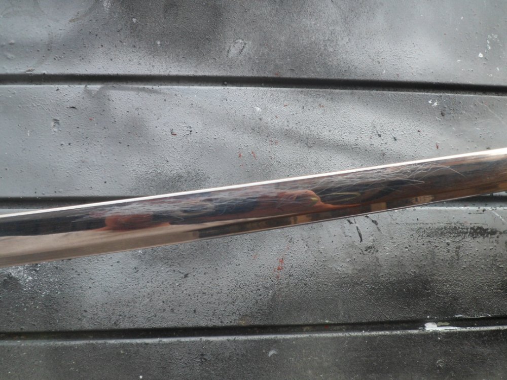

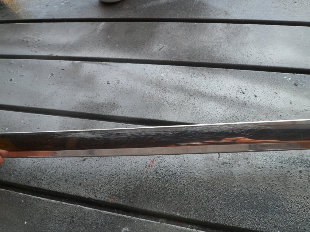

sebastien 01 Posté(e) le 18 août 2021 Auteur Signaler Posté(e) le 18 août 2021 (modifié) Bonsoir , après les congés voici quelques nouvelles de la Buick . J'ai donc continuer le tour de baie a l'avant avec les baguette de contour du pare brise Nettoyage Puis une fois les petites baguettes des cotés de faites , j'ai continuer par la grande du dessus et la je m’aperçois ( je ne l'avais jamais vu ) que quelqu'un a rayé la baguette Ca se voit peut être pas une fois en place mais au cas ou , y a t'il une solution pour arrangé cela ? la poncé avec plusieurs grain différent de papier verre ? Cela ne vas être pire que ce qu'il y a déjà ? Merci Ensuite vu que je ne peut pas encore monter ces baguettes a cause de cette rayure , je me dit que j'allait remonter les rétroviseurs vu qu'ils étaient dans un carton juste a coté . Nettoyage Puis une fois nettoyer je m'aperçois que le joint du contour de la vitre a abîmé Puis en faisant des recherche je voie que mes rétroviseur sont des " CIPA III E2 0054 " monter sur 2ch , 4L , 404 , dyane , ... , et du coup j'ai fait des recherches sur des forums et apparemment il n'y aurait pas vraiment de solution a par de le laissé comme ça . J'ai juste vu sur un forum que quelqu'un disait qu'il existé un kit pour le réparé mais je n'en sais pas plus . Donc ça aussi c'est en attente pour les remonté . Et j'aurais voulu aussi changé le joint / semelles du rétroviseur ( il est en bon état mais il est un peu dur ) Si quelqu'un a des info pour réparé cela , merci Modifié le 18 août 2021 par sebastien 01 Antony 1 Citer

kat55 Posté(e) le 18 août 2021 Signaler Posté(e) le 18 août 2021 Tu peux reprendre la baguette inox au papier à poncer 1000 - 1200 huilé puis passer au polish Belgom alu,... ou sinon tenter de reprendre directement au polish en utilisant une machine, ..à voir. sebastien 01 1 Citer

sebastien 01 Posté(e) le 19 août 2021 Auteur Signaler Posté(e) le 19 août 2021 Il y a 7 heures, kat55 a dit : Tu peux reprendre la baguette inox au papier à poncer 1000 - 1200 huilé puis passer au polish Belgom alu,... ou sinon tenter de reprendre directement au polish en utilisant une machine, ..à voir. A d'accord merci a toi ! , que veut tu dire dans papier " huilé " ? poncer a l'eau comme en carrosserie ou vraiment avec de l'huile ? Merci Il y a 2 heures, greg38-74 a dit : Ouais c'est un peu chiant à faire cet isolant, j'ai découvert il y a 3 semaines sur ma Nova... Par contre j'ai plié ça en une journée : Je l'ai moins appuyé que toi je pense, vu que je l'ai fait à la main sans roulette (et aussi j'ai fait ni le dossier de banquette arrière, ni le toit). S'il t'en reste un peu, tu peux même en mettre dans tes portières apparemment. Bon boulot en tous cas ! Et bon courage avec tes chromes 🙂 Merci greg , c'est vrai qu'il y a de la surface ( presque 12 m² ( enfin plutôt entre 10 et 11 m² finalement je pense ) ) et qu'il y a plein de relief a faire épousé mais je pensé que ça serai plus rapide a faire quand même . Oui je l'ai bien écrasé , tellement que j'ai cassé a un endroit ma roulette . Il me reste encore la plage arrière a faire et vérifié si il ne reste rien d'autre a faire en isolant . Merci Citer

Antony Posté(e) le 19 août 2021 Signaler Posté(e) le 19 août 2021 (modifié) Il y a 13 heures, sebastien 01 a dit : Puis une fois les petites baguettes des cotés de faites , j'ai continuer par la grande du dessus et la je m’aperçois ( je ne l'avais jamais vu ) que quelqu'un a rayé la baguette Ca se voit peut être pas une fois en place mais au cas ou , y a t'il une solution pour arrangé cela ? la poncé avec plusieurs grain différent de papier verre ? Cela ne vas être pire que ce qu'il y a déjà ? Merci Comme le dis @kat55, avec du papier à l'eau grain très fin ! Jje ne vais pas tarder à poster sur la new-yorkaise à ce sujet, tu verras le résultat que j'ai obtenu, perso j'ai utilisé du 3000 et du 5000 pour avoir une finition quasi miroir avant le coup de polish, mais rassure toi l'inox est très facile à rattraper ! La partie isolation avec le Noico m'intéresse également au plus au point, je vais donc suivre ça avec attention ! Modifié le 19 août 2021 par Antony sebastien 01 1 Citer

sebastien 01 Posté(e) le 19 août 2021 Auteur Signaler Posté(e) le 19 août 2021 Il y a 2 heures, Antony a dit : Comme le dis @kat55, avec du papier à l'eau grain très fin ! Jje ne vais pas tarder à poster sur la new-yorkaise à ce sujet, tu verras le résultat que j'ai obtenu, perso j'ai utilisé du 3000 et du 5000 pour avoir une finition quasi miroir avant le coup de polish, mais rassure toi l'inox est très facile à rattraper ! La partie isolation avec le Noico m'intéresse également au plus au point, je vais donc suivre ça avec attention ! A d'accord merci pour les infos ! , je vais attendre de voir ce que tu as fait pour voir comment il faut procédé . Il faut poncé seulement l'endroit qui est rayé ? Il faut une machine pour le polish pour la dernière étape ? Merci a toi Citer
Antony Posté(e) le 19 août 2021 Signaler Posté(e) le 19 août 2021 Ca y est c'est posté , pour mon 1er coup d'essai j'ai d'abord poncé l'endroit rayé et polishé à la main, une machine te fera simplement gagner du temps, elle n'est pas obligatoire pour ta retouche ! sebastien 01 1 Citer
sebastien 01 Posté(e) le 19 août 2021 Auteur Signaler Posté(e) le 19 août 2021 il y a 15 minutes, Antony a dit : Ca y est c'est posté , pour mon 1er coup d'essai j'ai d'abord poncé l'endroit rayé et polishé à la main, une machine te fera simplement gagner du temps, elle n'est pas obligatoire pour ta retouche ! Oui je viens de voir ça , tu a fait un bon boulot , j’espère arrivé a faire pareil avec ma baguette aussi . Qu'a tu employé comme produit pour polishé la baguette ? est ce que par exemple je peut faire avec du belgom chrome ou ça a rien a voir ? Antony 1 Citer
Antony Posté(e) le 19 août 2021 Signaler Posté(e) le 19 août 2021 J'ai polishé avec du miror "special inox et chrome", mais le Belgum est à priori plus efficace de ce que j'ai vu sur youtube, car il est un peu plus abrasif... sebastien 01 1 Citer
sebastien 01 Posté(e) le 20 août 2021 Auteur Signaler Posté(e) le 20 août 2021 Il y a 23 heures, Antony a dit : J'ai polishé avec du miror "special inox et chrome", mais le Belgum est à priori plus efficace de ce que j'ai vu sur youtube, car il est un peu plus abrasif... A d'accord merci je ferrais avec ça alors Merci a toi Citer

CAN-AM Posté(e) le 23 septembre 2021 Signaler Posté(e) le 23 septembre 2021 (modifié) Le 18/08/2021 à 22:11, sebastien 01 a dit : Ca se voit peut être pas une fois en place mais au cas ou , y a t'il une solution pour arrangé cela ? la poncé avec plusieurs grain différent de papier verre ? Si quelqu'un a des info pour réparé cela , merci Les baguettes inox se réparent très bien, quand elles sont simplement rayées. C'est seulement un travail de patience. Suivant la profondeur des rayures, tu attaques avec du papier plus ou moins gros. Dans ton cas du 400 à l'eau devrait être suffisant . Puis tu descends progressivement 600, 800, 1000, 1200. Au 1200 tu remplaces l'eau par du dégrippant ou du WD40. Tu peux aussi utiliser une petite ponceuse orbitale, mais attention aux micros rayures en forme de boucle. "difficile à faire disparaitre". A ce stade si tu as de l'huile de coude à revendre et tu peux finir au belgom alu. Ou bien le mieux avec une polisseuse à disques de tissus et la pate bleu. Dernier conseil, si tu utilises la polisseuse . Fixe bien la baguette sur une late de bois avec du scotch, cela t'éviteras de la tordre si le disque l'accroche. Et c'est aussi plus facile pour poncer énergiquement, car tu le verras l'inox c'est loin d'être aussi tendre que alu. Pour les rétroviseurs voit plutôt cela comme une chance , ils sont moches et ne correspondent pas à ta voiture. Trouve une belle paire de retros US et ta voiture retrouveras la classe qu'elle mérite Elle te remerciera....si si ! Tu touches la fin ça fait plaisirs a voir Modifié le 23 septembre 2021 par CAN-AM sebastien 01 1 Citer

sebastien 01 Posté(e) le 25 septembre 2021 Auteur Signaler Posté(e) le 25 septembre 2021 Le 23/09/2021 à 11:16, CAN-AM a dit : Les baguettes inox se réparent très bien, quand elles sont simplement rayées. C'est seulement un travail de patience. Suivant la profondeur des rayures, tu attaques avec du papier plus ou moins gros. Dans ton cas du 400 à l'eau devrait être suffisant . Puis tu descends progressivement 600, 800, 1000, 1200. Au 1200 tu remplaces l'eau par du dégrippant ou du WD40. Tu peux aussi utiliser une petite ponceuse orbitale, mais attention aux micros rayures en forme de boucle. "difficile à faire disparaitre". A ce stade si tu as de l'huile de coude à revendre et tu peux finir au belgom alu. Ou bien le mieux avec une polisseuse à disques de tissus et la pate bleu. Dernier conseil, si tu utilises la polisseuse . Fixe bien la baguette sur une late de bois avec du scotch, cela t'éviteras de la tordre si le disque l'accroche. Et c'est aussi plus facile pour poncer énergiquement, car tu le verras l'inox c'est loin d'être aussi tendre que alu. Pour les rétroviseurs voit plutôt cela comme une chance , ils sont moches et ne correspondent pas à ta voiture. Trouve une belle paire de retros US et ta voiture retrouveras la classe qu'elle mérite Elle te remerciera....si si ! Tu touches la fin ça fait plaisirs a voir Salut CAN-AM et merci pour ces infos ! C'est vrais quand attendant j'ai continué par l'intérieur et du coup je n'ai pas pu continué par ces baguettes , mais ça sera pour bientôt . Je pense le faire a la main parce qu’il n'y a pas une très grande surface a faire et je n'ai pas de polisseuse . Petite questions , a quel moment sais t'on qu'il faut arrêtée de poncé avec le 800 et continué par du 1000 par exemple ? Pour les rétroviseur c'est compliqué , parce que ceux que l'on trouve c'est pour le coté conducteur mais il y a 2 modèles différents il me semble et je ne sais pas quel modèles était destiné pour la mienne . De plus , ceux que l'on trouve ce sont les modèles réglable avec la tirette de réglage sur le panneau de portes et il est hors de questions que je perse mais panneaux de portes , et en plus de cela , le rétro coté passager est assez rare a trouvé , et le peux que l'on trouve sont relativement cher . Çà fait quand même pas mal de difficulté du coup , mais c'est sur je ne vais pas me venté d'avoir des rétroviseurs d'Acadiane sur ma Buick . Oui ça avance petit a petit , on dit que le remontage c'est le plus rapide mais je me demande finalement , parce que chaque petite pièces , clips , vis , morceaux de câbles , teintes d'origines a respecter , ... prend du temps Citer

CAN-AM Posté(e) le 26 septembre 2021 Signaler Posté(e) le 26 septembre 2021 Il y a 13 heures, sebastien 01 a dit : ............Petite questions , a quel moment sais t'on qu'il faut arrêtée de poncé avec le 800 et continué par du 1000 par exemple ? Pour les rétroviseur c'est compliqué , parce que ceux que l'on trouve c'est pour le coté conducteur mais il y a 2 modèles différents il me semble et je ne sais pas quel modèles était destiné pour la mienne . .....Oui ça avance petit a petit , on dit que le remontage c'est le plus rapide mais je me demande finalement ...... Tu changes de grains, quand tu es sur d'avoir effacé la totalité des rayures laissées par le papier précédent. Pour tes retros, regarde dans les gammes plus courantes , comme Chevrolet Chevelle 1969. Ils sont périod correct, et par exemple la paire chez OPGI sont à 99$. Même s'il ne sont pas d'origine, le slyle passe partout pour cette époque. Sur Ebay la paire pour environ 150 € port comprit . En cherchant tu devrais pouvoir trouver encore moins cher (voir chez les anglais). https://www.ebay.com/itm/254438654674?fits=Year%3A1969|Model%3AChevelle&hash=item3b3db9c2d2:g:umoAAOSwblZZMXc4 Non le remontage n'est pas le plus rapide. C'est même une période pleine d'interrogations ou il manque toujours un truc pour finir. Parcontre le démontage, ça c'est rapide sebastien 01 et Antony 2 Citer
sebastien 01 Posté(e) le 28 septembre 2021 Auteur Signaler Posté(e) le 28 septembre 2021 Le 26/09/2021 à 11:57, CAN-AM a dit : Tu changes de grains, quand tu es sur d'avoir effacé la totalité des rayures laissées par le papier précédent. Pour tes retros, regarde dans les gammes plus courantes , comme Chevrolet Chevelle 1969. Ils sont périod correct, et par exemple la paire chez OPGI sont à 99$. Même s'il ne sont pas d'origine, le slyle passe partout pour cette époque. Sur Ebay la paire pour environ 150 € port comprit . En cherchant tu devrais pouvoir trouver encore moins cher (voir chez les anglais). https://www.ebay.com/itm/254438654674?fits=Year%3A1969|Model%3AChevelle&hash=item3b3db9c2d2:g:umoAAOSwblZZMXc4 Non le remontage n'est pas le plus rapide. C'est même une période pleine d'interrogations ou il manque toujours un truc pour finir. Parcontre le démontage, ça c'est rapide A d'accord merci pour l'info , j'y reviendrai dessus quand j'aurais fini le câblage dans l'habitacle , ... Merci pour l'info pour les rétroviseur chevy , en effet c'est plus du style Américain que mes rétroviseur de 2CV , mais a cela s'ajoute deux problème ( oui je sais je suis compliqué ) . Premier point , a acheter d'autre rétro je voudrais acheter ceux d'origine Buick ; Et deuxième point , je ne veut pas repercer pour adapter d'autre rétroviseur . Le point positif c'est qu'il sont fixé par l’extérieur avec seulement 2 vis , donc même si je trouve pile ceux que je recherche dans 1 semaine ou 1 ans , je serais toujours a temps pour pouvoir les changer sans rien démonté . C'est pour cela que pour l'instant j'aimerai refaire au propre mes rétroviseurs qu'il y avait de monté dessus le temps que je trouve les bon Oui comme tu dit , c'est au moment du remontage qu'il faut ce rappeler comment c'étais monter ( heureusement que j'ai fait des photos avant ) , dans qu'elle boite j'ai mis ce qu'il y a à monté ( j'ai bien-sur étiqueté chaque boite, mais quand même il faut chercher un peut ) , de ce rendre compte que les pièces que l'on penser être prête a monter sont en fait en mauvais état , de ce rendre compte et ce rappeler qu'au démontage il y avait une ou deux vis qui on cassé et qu'il va donc falloir retrouvé , ... Il faut faire doucement et étape par étape Citer
