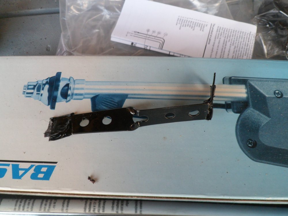

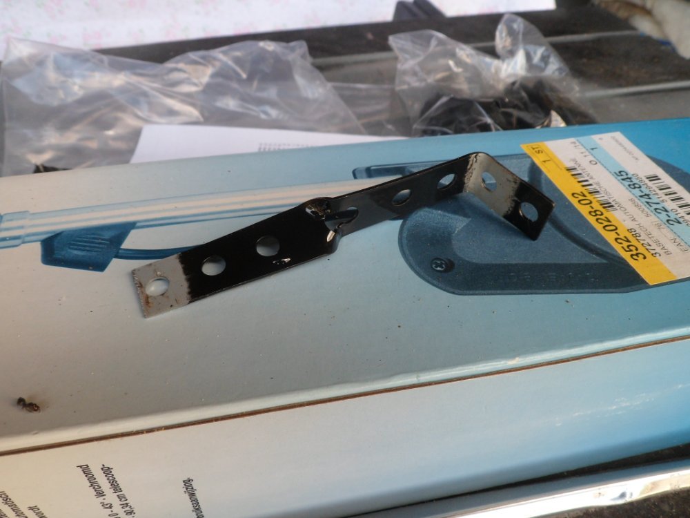

HAGUYGOU Posté(e) le 18 novembre 2021 Signaler Posté(e) le 18 novembre 2021 il y a 19 minutes, sebastien 01 a dit : Bonsoir a tous , voici quelques nouvelles de la Buick . Donc comme je le disais , je n'ai pas arrêté d'y travailler dessus depuis la dernière fois mais en ce moment je travaille sur des petites pièces qui prenne du temps et on a l'impression que pas grand chose ne sais passé depuis . J'ai donc continué par l'antenne télescopique qui étais juste posé a blanc . J'ai enlevé les connectiques de leur prise pour pouvoir les nettoyé Puis nettoyage Et remise en place dans la prise Puis une fois bien nettoyé , j'ai remis un coup de peinture sur les agrafes d'origines du faisceau Electrique dans le coffre Puis avec le morceau qui etait vendu avec l'antenne , j'ai fait le support et peint ( a par les masses ) de l'antenne Puis re gainage et nettoyage des connectiques et prises de la première partie du faisceau électrique dans le coffre J'ai ensuite acheter du câbles neuf pour l'antenne et les haut parleurs Puis j'ai refait le câblages des haut parleurs Puis mise en place ( la photo n'ai pas superbe ) , il me restera a le mettre dans une gaine . Superbe travail!! kat55 et sebastien 01 1 1 Citer

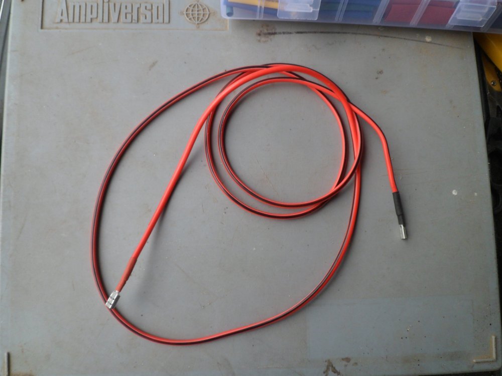

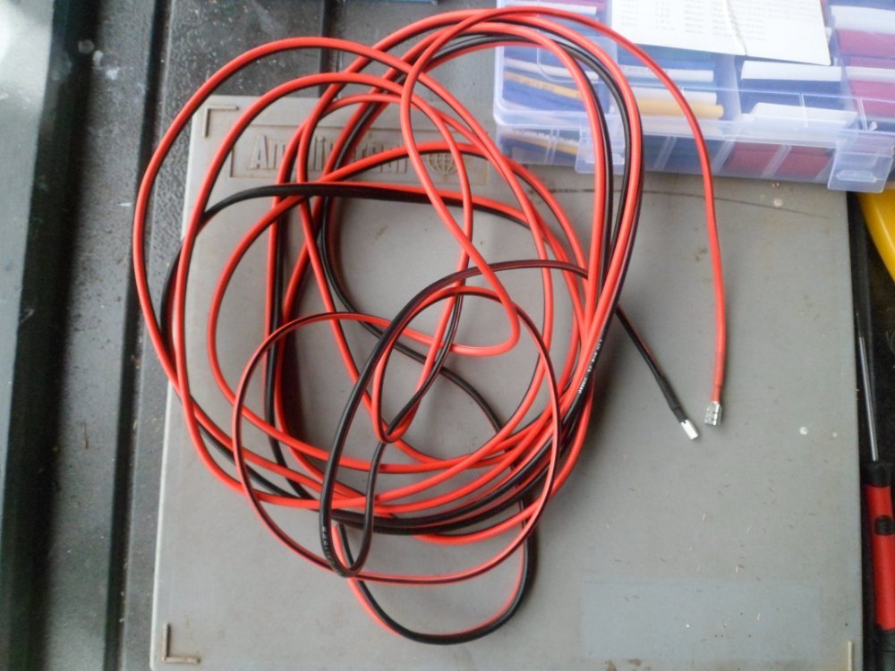

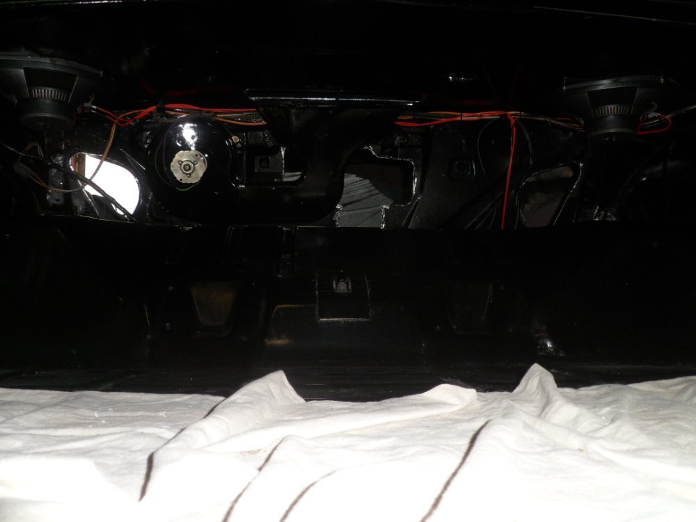

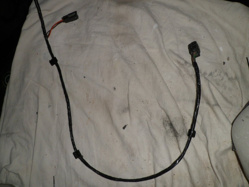

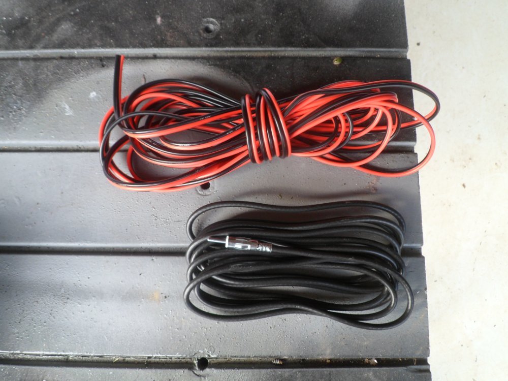

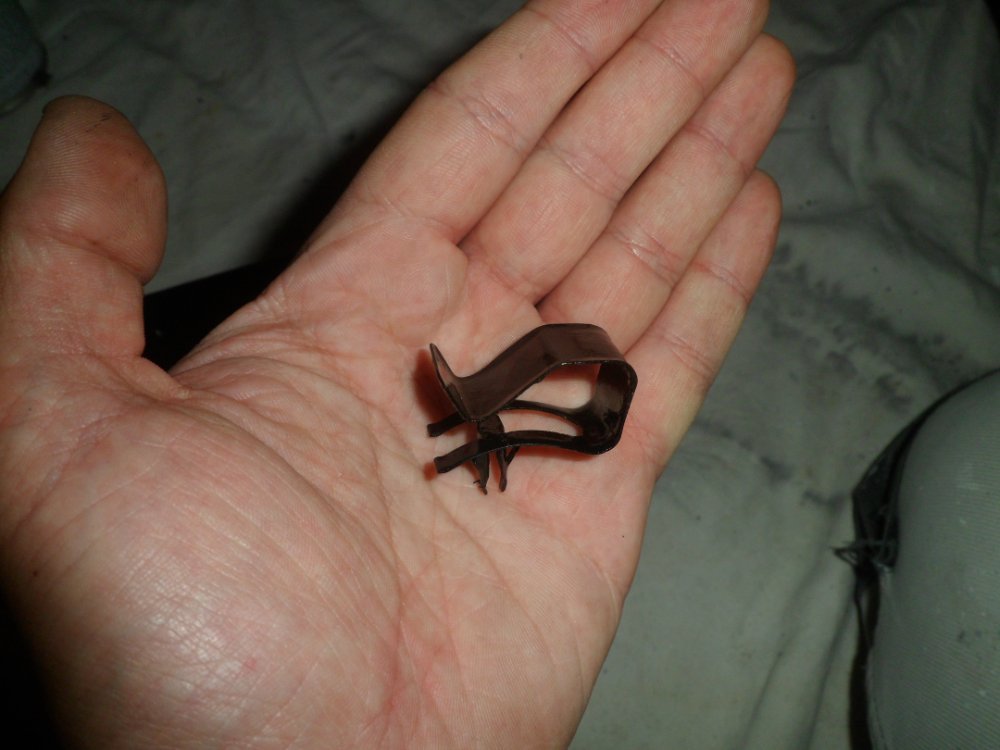

sebastien 01 Posté(e) le 18 novembre 2021 Auteur Signaler Posté(e) le 18 novembre 2021 Ensuite j'ai continué dans le coffre avec la deuxième partie du faisceau électriques , qui est l'éclairage . Comme ont peut le voir c'est un peu le bazars avec tout ces fil . J'ai commencé a nettoyé les câbles et a le re gainé jusqu'au premier branchement des vielleuse dans les ailles arrières ( side marker ) A savoir qu'ils n'ont jamais fonctionné depuis 1969 parce qu’ils ont était supprimé lors des passage au mine en 69 ( suppression des douilles et faisceau coupé ) J'ai donc acheter des douilles neuves avec leur câbles les 5 câbles du faisceau sont sertie avec une sorte de plomb , j'ai donc découpé le plomb et soudé les 4 câbles ensemble puis mis de la gaine thermos Puis tant qu'a être au soudures , j'ai fait la même chose pour l'autre coté Puis nettoyage et gainage du faisceau , il y a déjà moins de câbles a droite et a gauches Puis nettoyage des douilles et fil de masse Puis en nettoyant les douilles j'ai vu qu'il y en avait deux qui étaient malade Comparé a une en bon état Citer

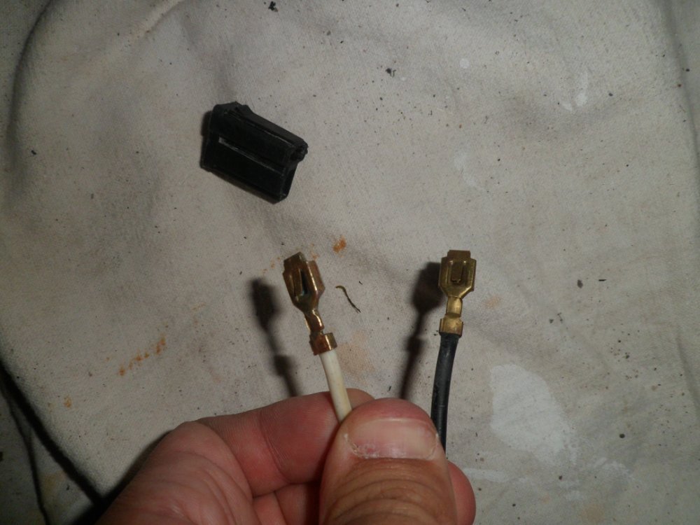

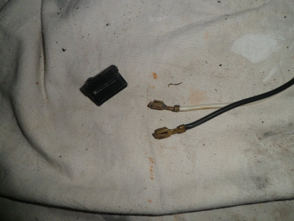

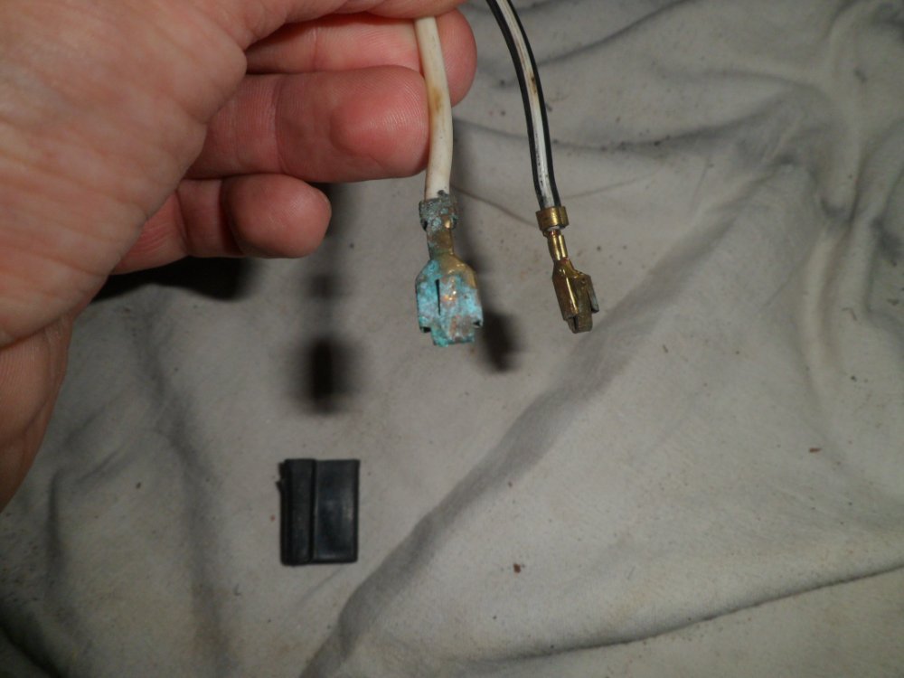

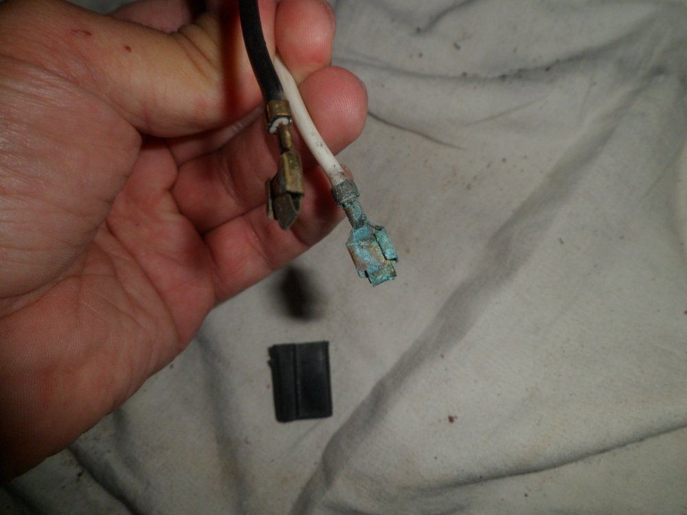

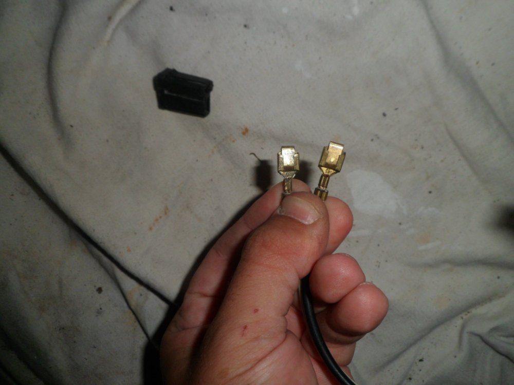

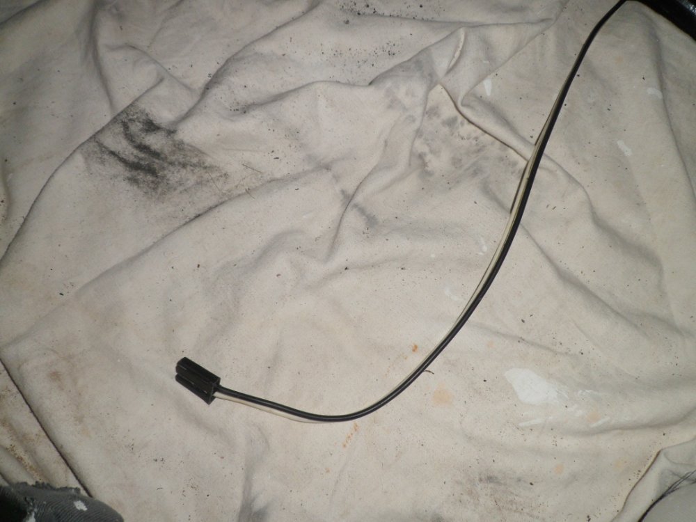

sebastien 01 Posté(e) le 18 novembre 2021 Auteur Signaler Posté(e) le 18 novembre 2021 J'ai donc commandé deux douilles neuve , elles ne sont pas de la même couleur que celle d'origine mais les fil sont de la bonne couleur J'ai donc coupé les anciennes douilles puis soudé les nouvelles Puis gainage J'ai ensuite remonté ( après l'avoir nettoyé )la veilleuse coté conducteur et raccordé les câbles que j'ai mis a ceux de la douille ( découpé le surplus de câbles , soudé , gaine thermo et gainage des câbles ) Puis le verdict , est ce que ça marche ? Et oui ! , ça ne parait pas mais de voir cette petite veilleuse marché me rend joyeux ! , je ne les avais jamais vu marché , et la ont ne sen rend pas compte sur photo mais en pleine nuit c'est jolie J'ai ensuite fait la même chose avec l'autre coté Mais quand j'ai voulue le nettoyé je me suis aperçu que le " joint " était cassé Je n'ais pas su en trouvé et j'ai essayé de le réparé pour voir , je l'ai donc nettoyé , collé avec de la colle a double composant , poncé et peint et mise en place Puis remontage , je verrai bien si ce joint tient longtemps ou pas , et si jamais j'essayerai d'en trouvé en neuf Je n'ai pas de photo mais l'autre side marker fonctionne lui aussi parfaitement kat55, HAGUYGOU, Jordan et 2 others 5 Citer

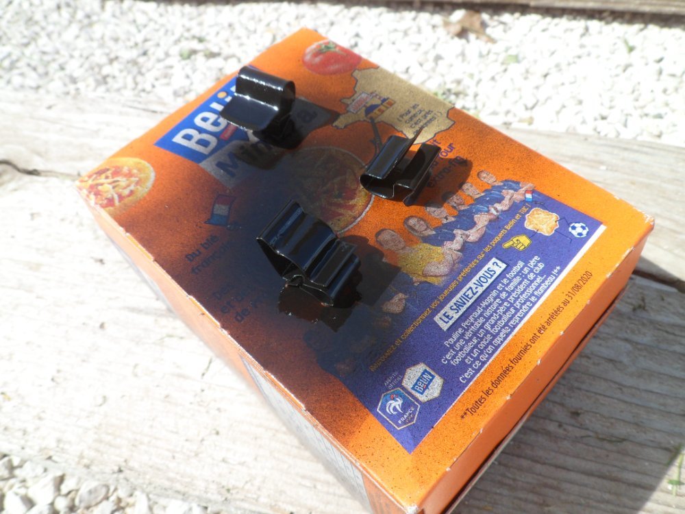

sebastien 01 Posté(e) le 18 novembre 2021 Auteur Signaler Posté(e) le 18 novembre 2021 Puis ensuite j'ai voulue les remonté , sauf que je me suis aperçu que ça aller gêner pour faire le poly lustré sur la carrosserie Je l'ai remonterer donc plus tard le coffre étant presque fini , j'ai continué par l'habitacle . J'ai donc ressortie le carton avec les glissière des vitres coté passager Dégraissage Puis application d'un vernie incolore Puis au tour des autres rails de la porte arrière Puis application de vernie incolore également HAGUYGOU et Antony 2 Citer

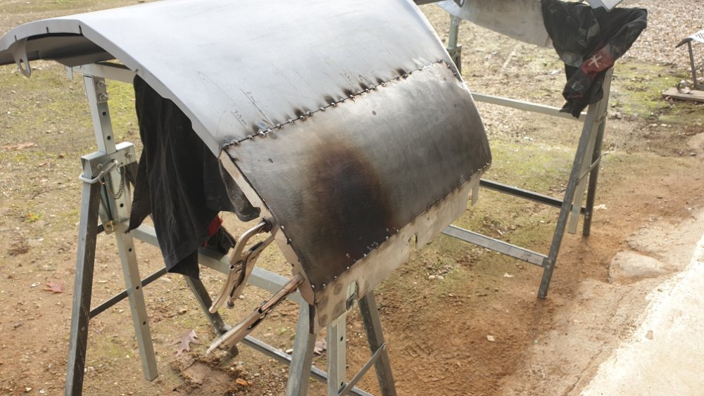

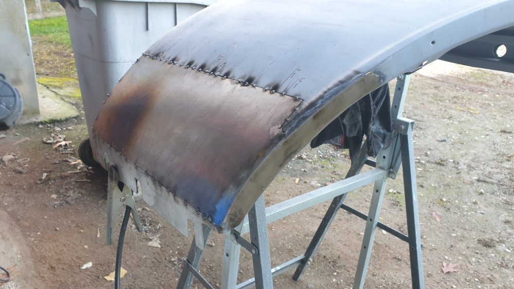

sebastien 01 Posté(e) le 1 décembre 2021 Auteur Signaler Posté(e) le 1 décembre 2021 La suite du hors sujet avec la Cadillac du collègue . Par la suite il c'est occupé de la porte coté passager , et il m' envoyé c'est photo dés qu'il a commencé a sablé l'emplacement de la poignée et du verrou bouché et de la rouille perforante en bas de la porte Puis une fois sablé et apprêté il me l'a emmené , et première découpe puis découpe de la doublure Puis sablage Mise en apprêt Puis début de la reconstruction de la doublure Mise en apprêt Puis je termine par la tôle extérieure Et mise en apprêt Puis le bas de la porte Découpe de la doublure Soudure Puis une fois apprêté , je m'occupe de la partie extérieure Je dégrossie le pliage une fois avoir fait plusieurs test Puis soudure et mise en apprêt Je me suis ensuite occupé de l'emplacement de la poignée , dé-pointage et redréssage kat55, HAGUYGOU, Antony et 1 other 4 Citer
sebastien 01 Posté(e) le 1 décembre 2021 Auteur Signaler Posté(e) le 1 décembre 2021 (modifié) Toujours sur la Cadillac Eldorado : j'ai refait quelque morceau comme ceux ci Puis pour finir , l'emplacement du verrou . Il était trop abîmé et la serrure tourné dans le vide , j'ai donc refait un morceau avec l'emprunte de la serrure et découpé le morceau sur la porte . Puis soudures du nouveau Puis une fois les finitions faites , mise en apprêt Ensuite ( comme pour la Buick ) , on a remis a la tôle le cadre de porte ainsi que la joue d'aile et le bas de caisse Puis application de la peinture d'origine , bleu nuit Avec le bas de la porte que j'ai refait Puis remontage de la porte , et de la pogné ! , avant cela il était impossible de d’ouvrir la porte de par l’extérieur , c'est bien plus pratique maintenant Il avait commandé le verrou en inox mais il l'a reçu en noir , il en commandera d'autre prochainement . Puis le week-end dernier il a remonté l'aile avant et il est passé me faire voir ça On peut voir encore des traces de la customisation de l'ancien proprio avec l’éclairage rouge dans l'habitacle . Je vous rassure il n'as pas rouler sans capot sur la route , il travaille sur sa Cadillac a 3 maison a coté en pleine campagne , il a juste fait 50 mètres comme ça . Je n'ai pas mis de photo mais on a également refait le couvercle de malle ainsi que le passage de roue coté passager . Puis il a commencé a démonté la baguette coté conducteur du bas qui fait le long de la voiture c'est plutôt en bon état , il y aura pas de gros travaux a faire . Il est pas mal prie par le boulot et est pressent que le week end chez lui et il est plus rarement disponible , la suite se fera pas a long terme surement . Mais la prochaine étape est de faire exactement la même chose sur le coté conducteur ( passage de roue , aile , porte , cadre ) pour qu'il reste a la fin que la partie caisse fixe Voila c'est terminé pour ce hors sujet Modifié le 1 décembre 2021 par sebastien 01 HAGUYGOU et Antony 2 Citer
