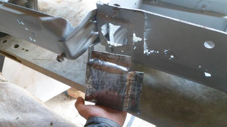

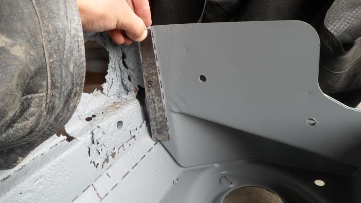

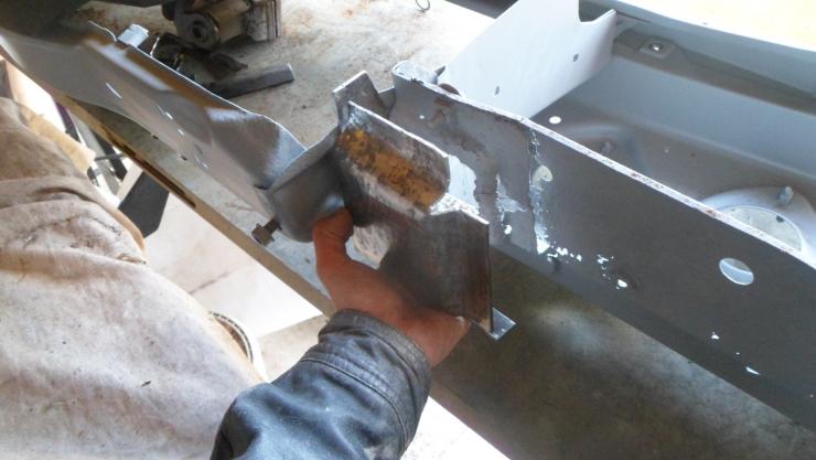

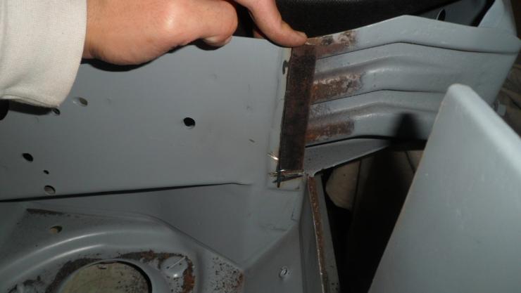

CAN-AM Posté(e) le 16 octobre 2016 Signaler Posté(e) le 16 octobre 2016 C'est censé être la partie la plus solide de la face avant, ces deux renforts sont important . Du 1.5 mm d'épaisseur devrait pouvoir t'aider à retrouver toute la rigidité d'origine. Citer
sebastien 01 Posté(e) le 17 octobre 2016 Auteur Signaler Posté(e) le 17 octobre 2016 comme tu dit ça devrait être mais plus maintenant ^^ ok merci , j'avais récupéré une bon morceau de tôle qui me semble être pile la même épaisseur , je la mesurerai avant et sinon j'en rachèterai . Citer

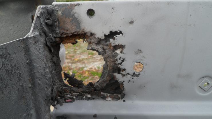

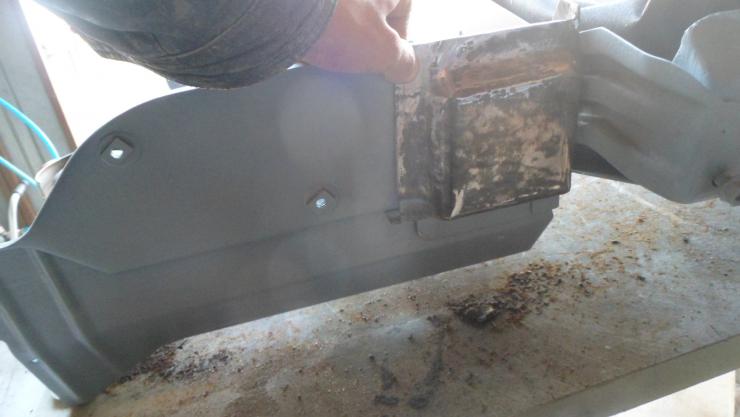

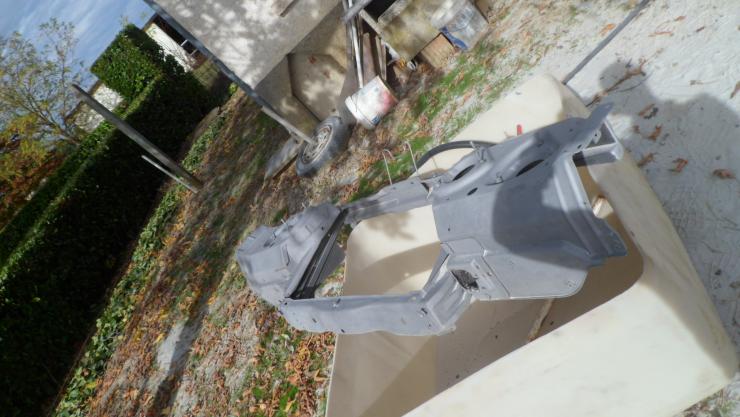

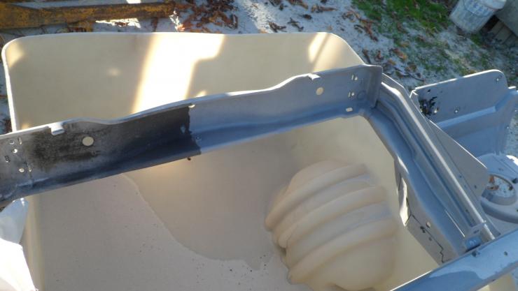

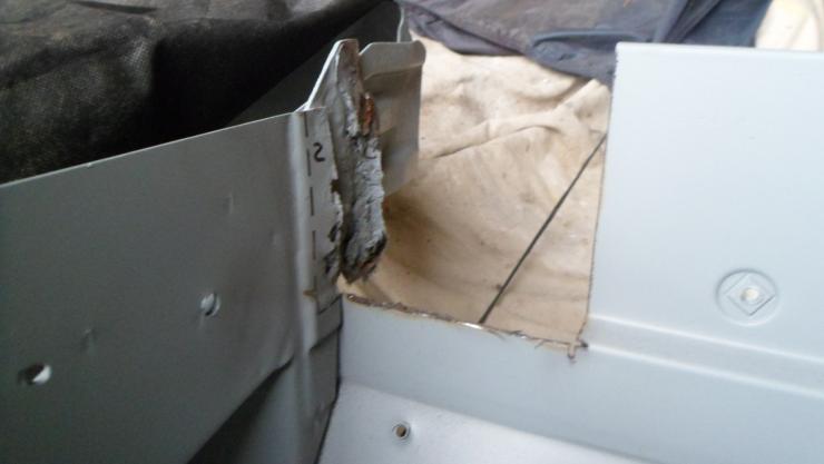

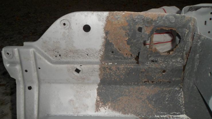

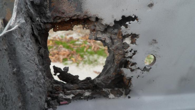

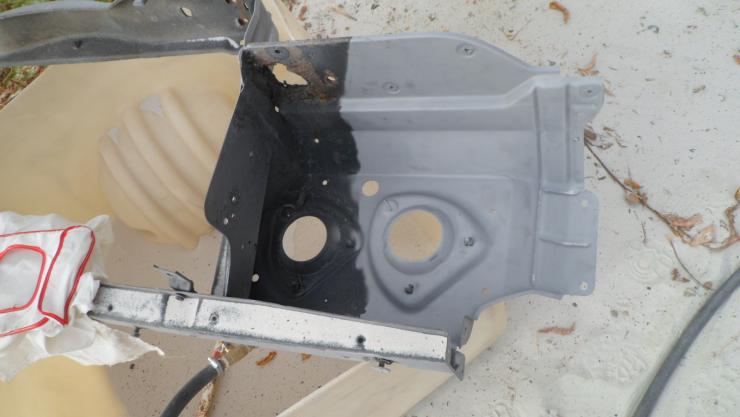

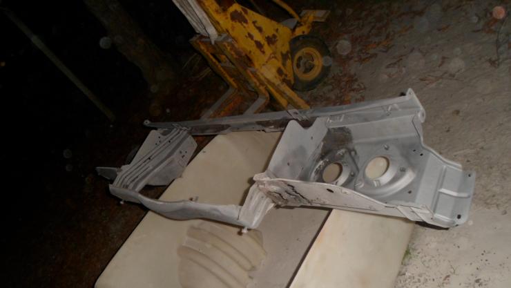

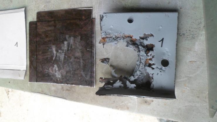

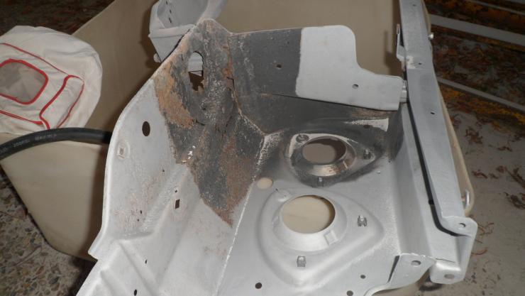

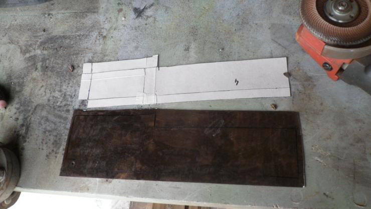

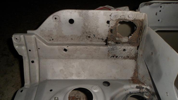

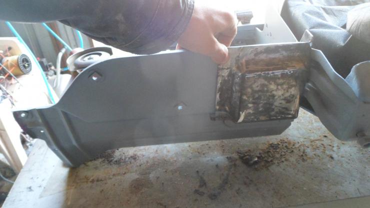

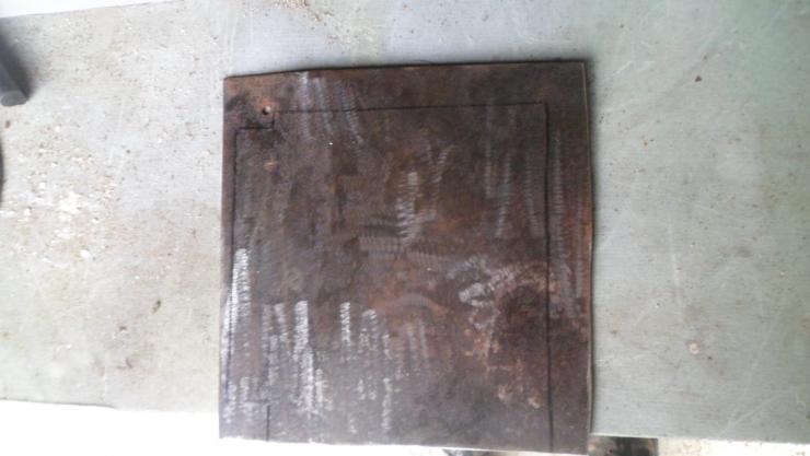

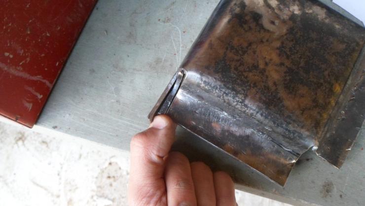

sebastien 01 Posté(e) le 24 octobre 2016 Auteur Signaler Posté(e) le 24 octobre 2016 bonsoir a tous , voila quelques petites nouvelles . j'ai eu le temps dimanche matin d'y travailler un peu et j'ai donc continuer a sabler la face avant , puis commencer l'intérieur de cette pièce et l'on peut voir que la tôle avait bien souffert ^^ . je continuerai ce week end si j'ai un peu de temps Citer

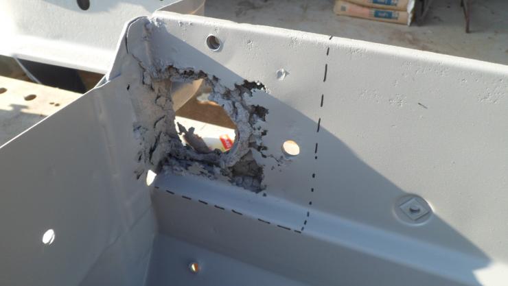

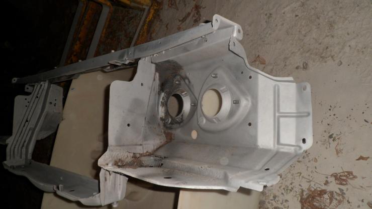

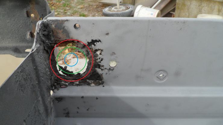

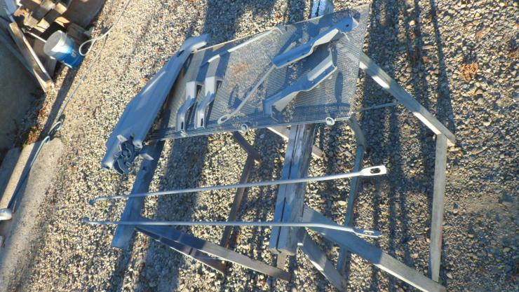

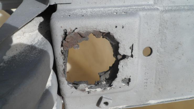

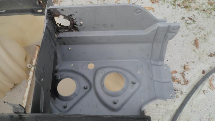

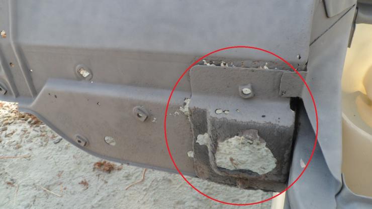

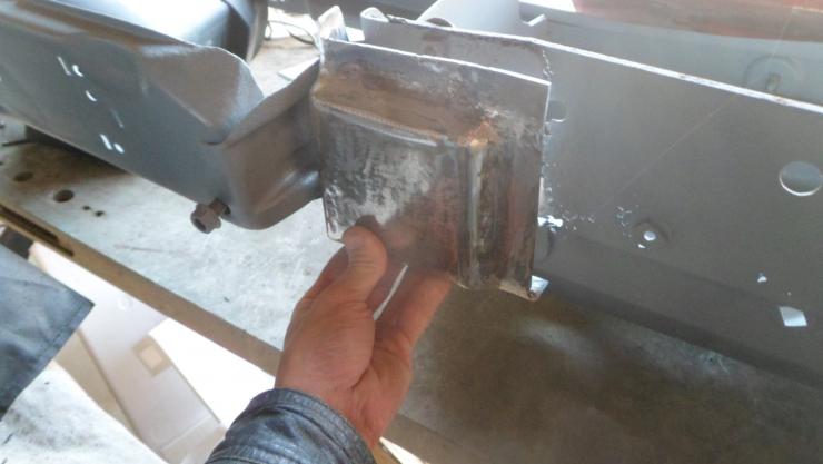

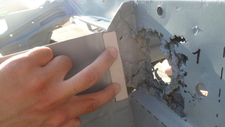

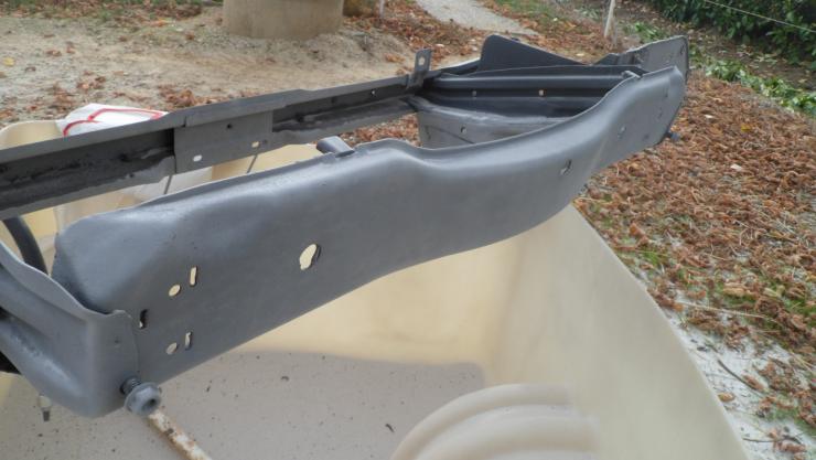

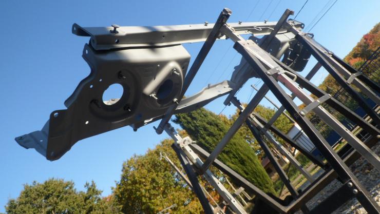

sebastien 01 Posté(e) le 1 novembre 2016 Auteur Signaler Posté(e) le 1 novembre 2016 bonjour a tous , hier j'ai enfin fini de sabler la face avant et je l'ai passer en après phosphatant ainsi que d'autre pièces ( je mettrait les photos ce soir ) et ce matin je vais commencer a découper et former les tôle mais j'aurais une question . je ne sais pas si vous voyait ce que je veut dire mais sur ma tôle ou il y a les silentbloc il y a un gros trou ( cercle rouge sur la photo ) j'aimerai savoir si d'origine le diamètre du trou était plus proche du cercle vert ou bleu ? ou encore plus petit ? merci d'avance Citer
French Riviera Posté(e) le 1 novembre 2016 Signaler Posté(e) le 1 novembre 2016 le trou est légèrement supérieur au diamètre de la vis qui le traverse Citer
sebastien 01 Posté(e) le 1 novembre 2016 Auteur Signaler Posté(e) le 1 novembre 2016 ok merci beaucoup french riviera ! du coup je percerai presque a la fin . les photos de ce week end vont pas tarder a arrivé . Citer

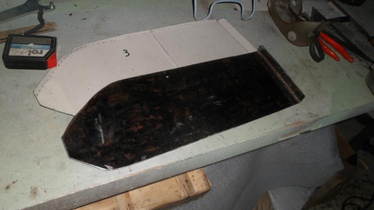

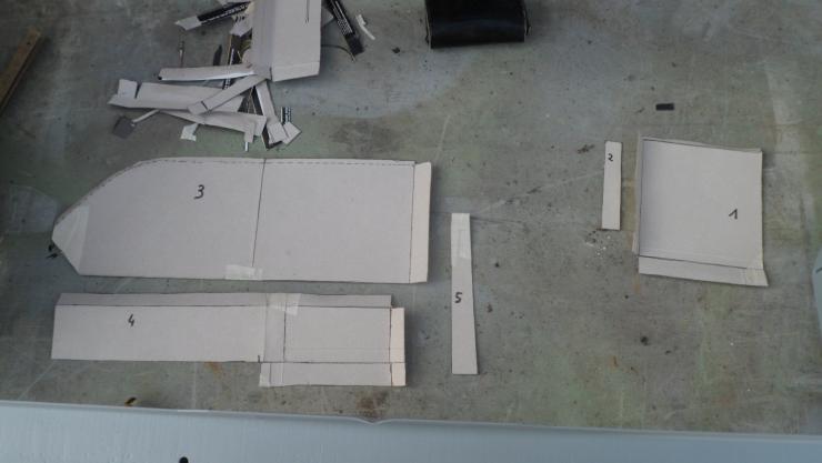

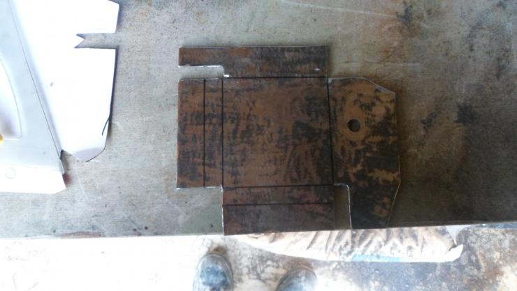

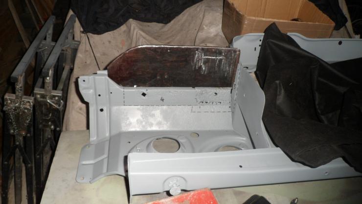

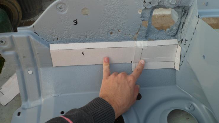

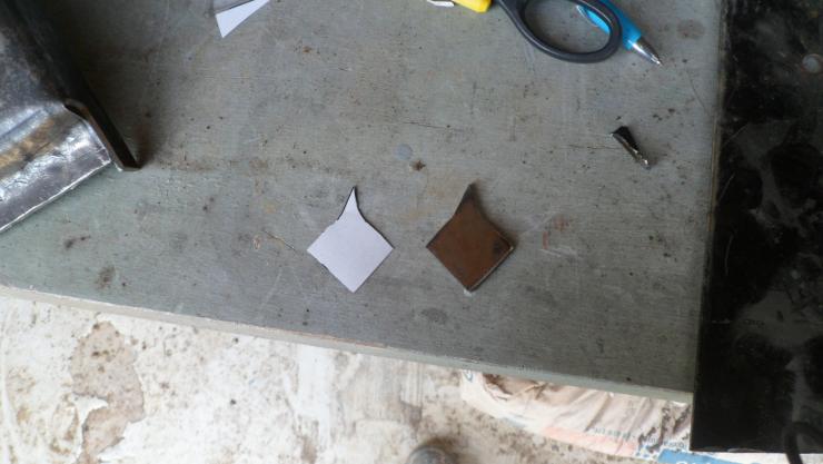

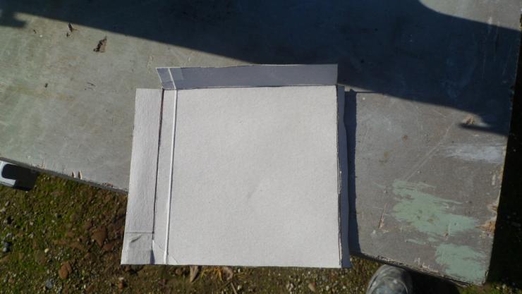

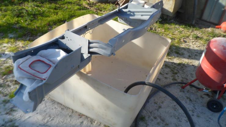

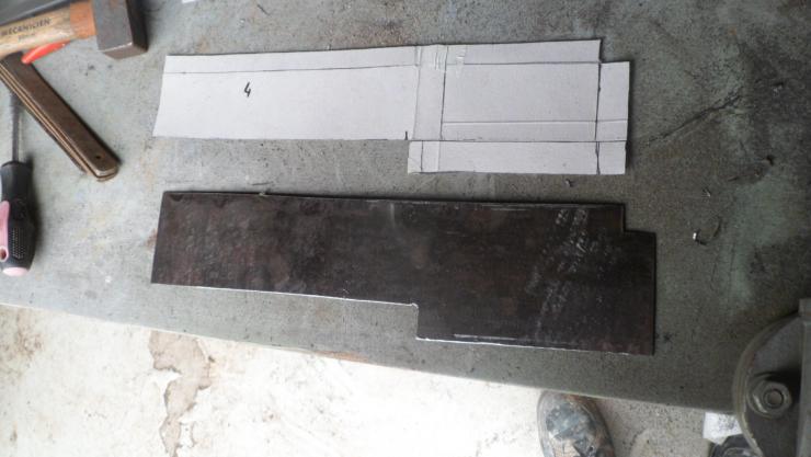

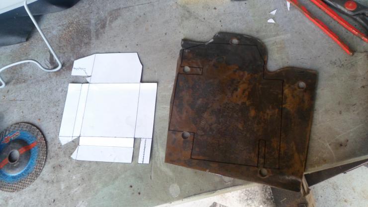

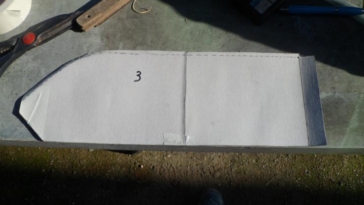

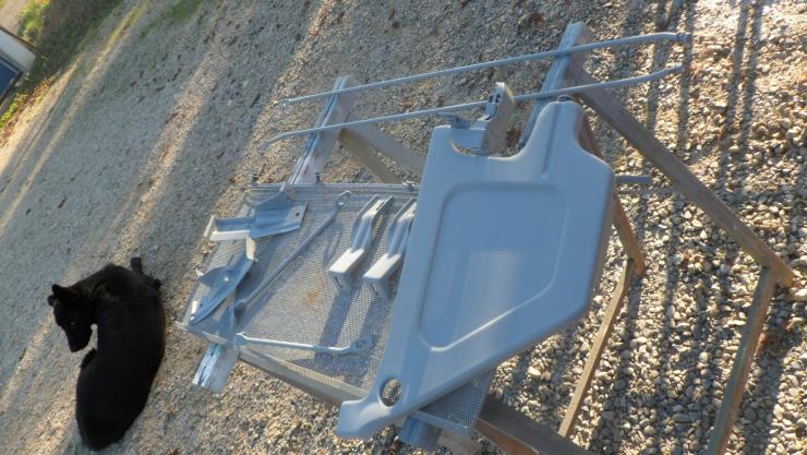

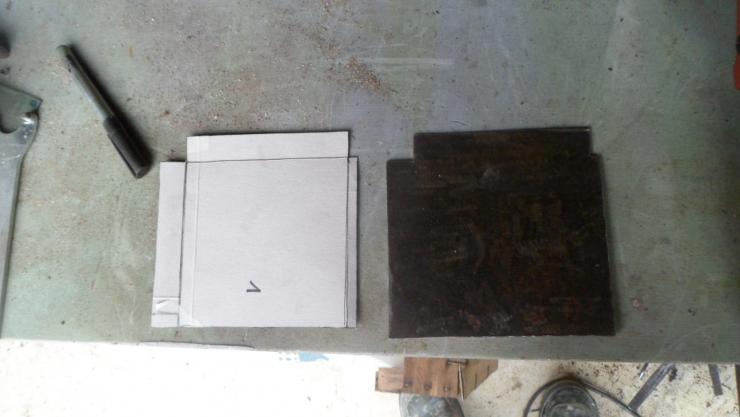

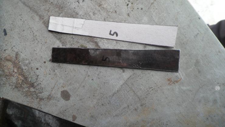

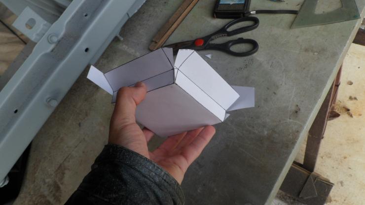

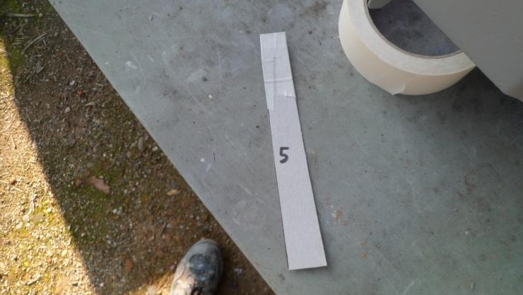

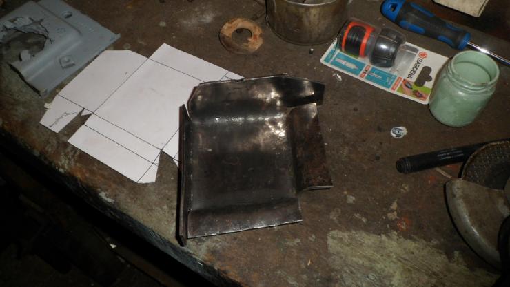

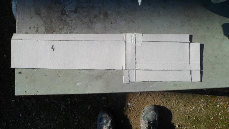

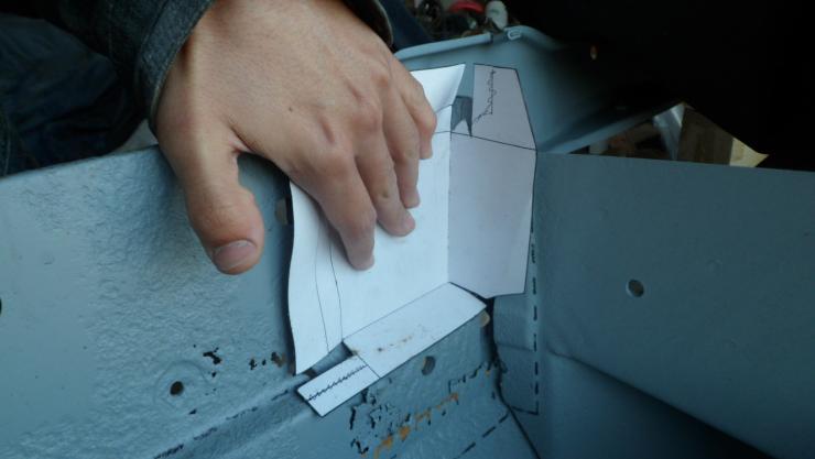

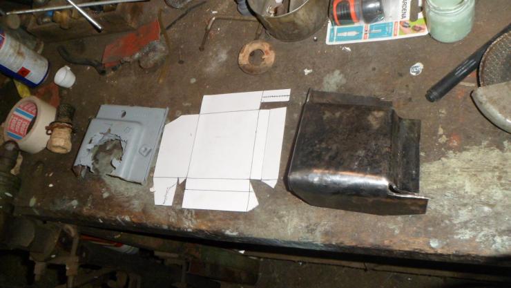

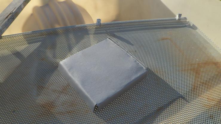

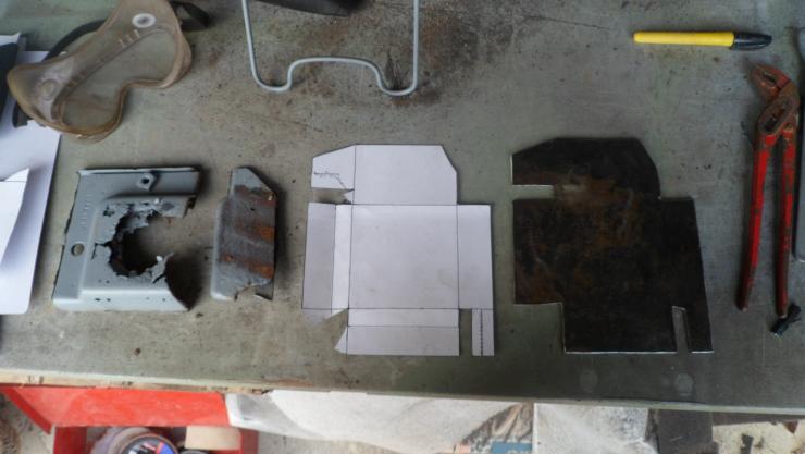

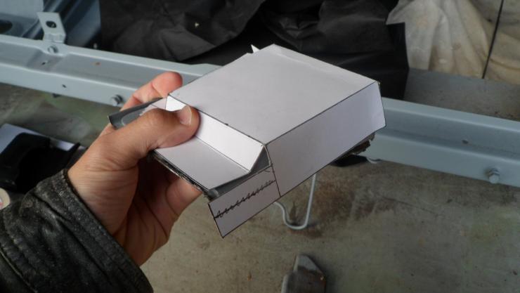

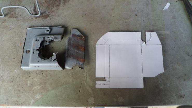

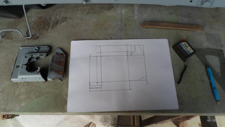

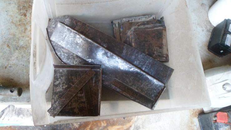

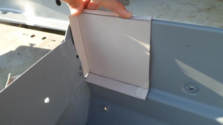

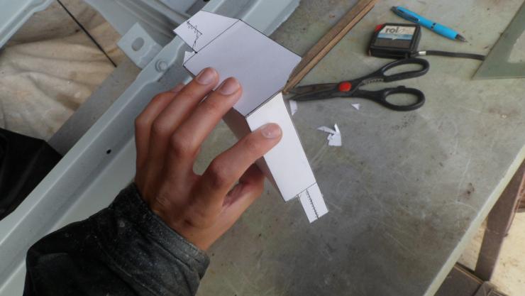

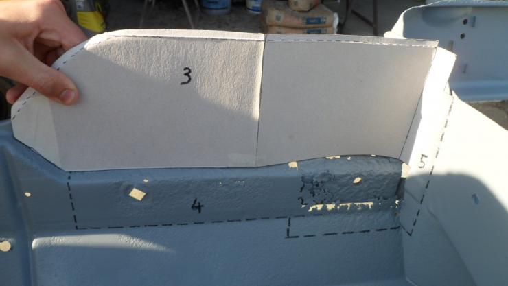

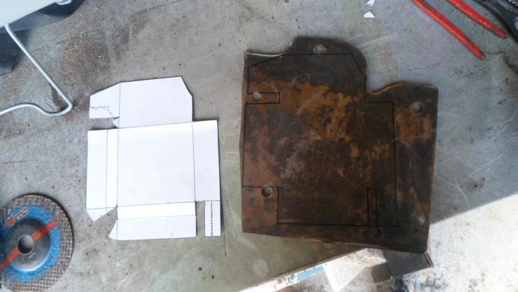

sebastien 01 Posté(e) le 1 novembre 2016 Auteur Signaler Posté(e) le 1 novembre 2016 bonsoir , voila la suite de ce week end ( pas les journée complète , quelques heures par si et par la ) . j'ai donc fini de sabler la face avant et je l'ai apprêté en apprêt phosphatant ainsi que d'autres pièces ; je passerai le tout en apprêt normal quand j'aurai refait les tôles . puis j'ai fait les patrons en carton pour chaque tôles a refaire . normalement je pourrais y retravailler dimanche matin Citer

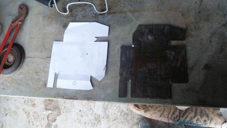

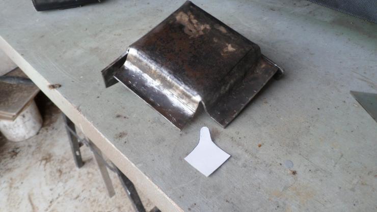

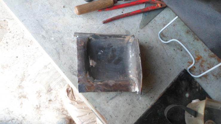

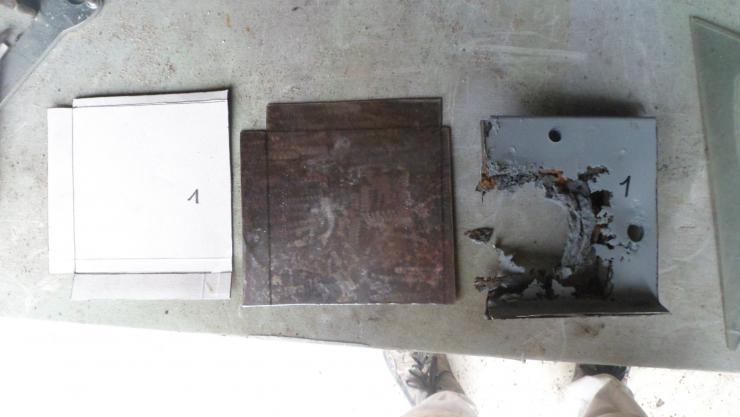

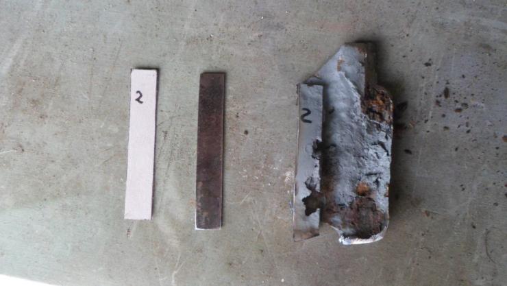

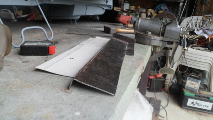

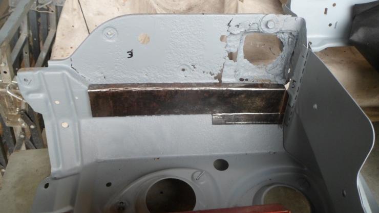

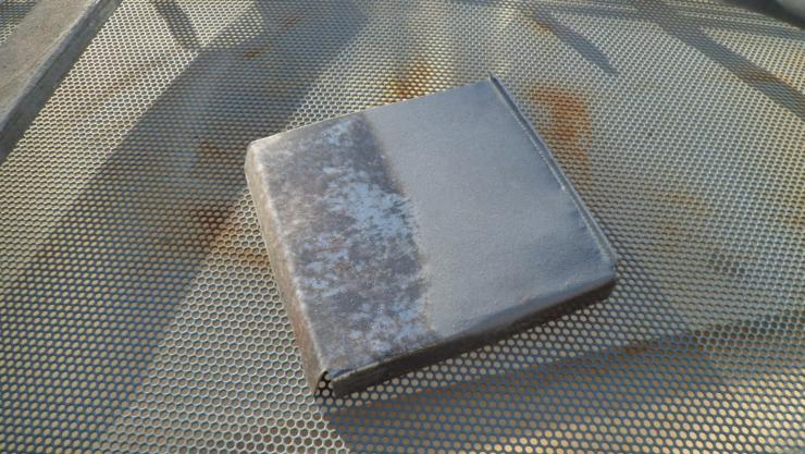

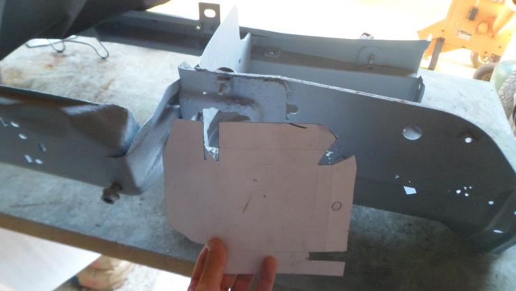

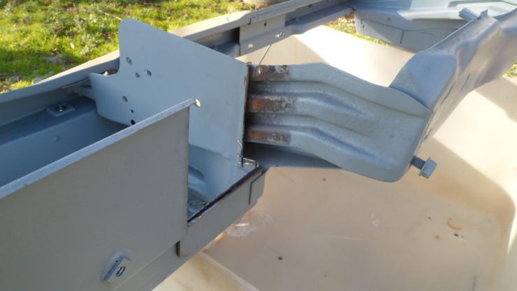

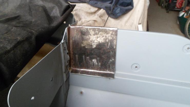

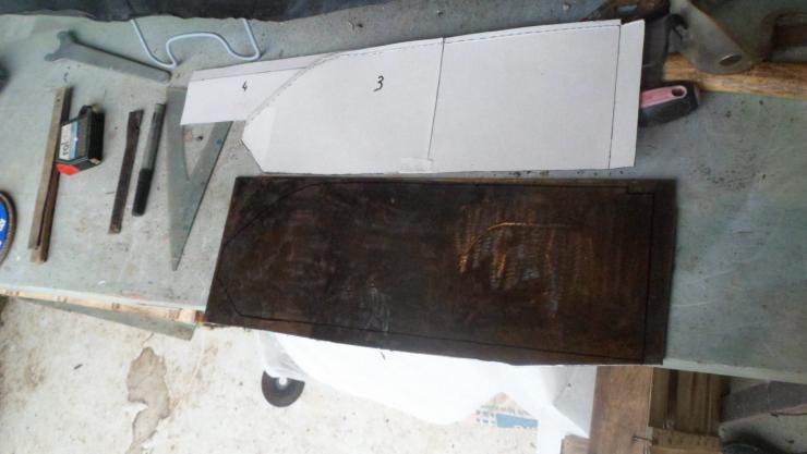

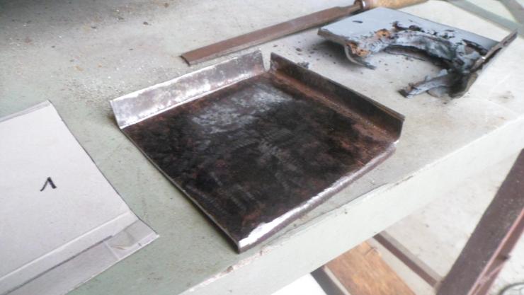

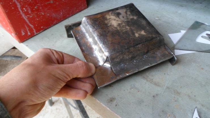

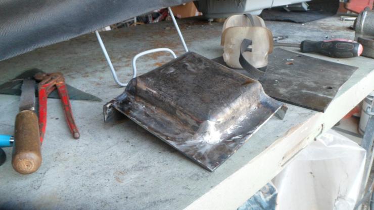

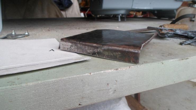

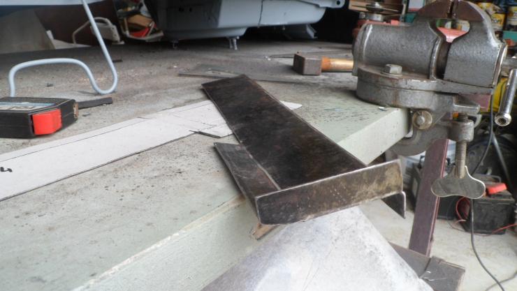

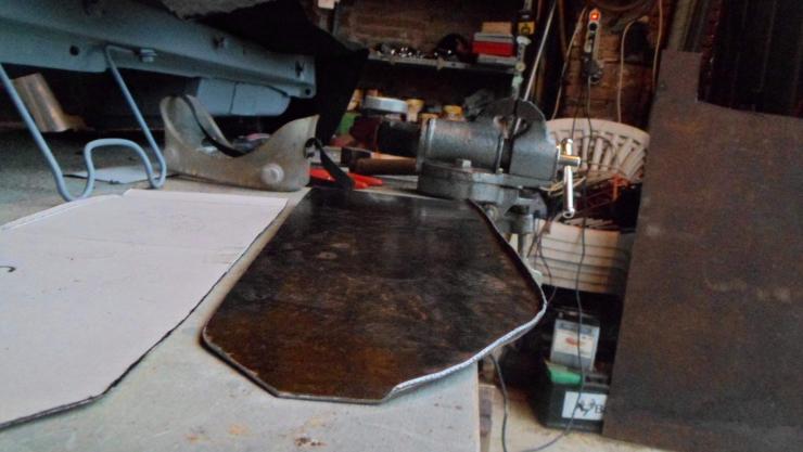

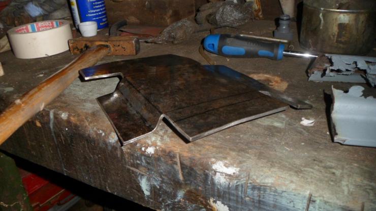

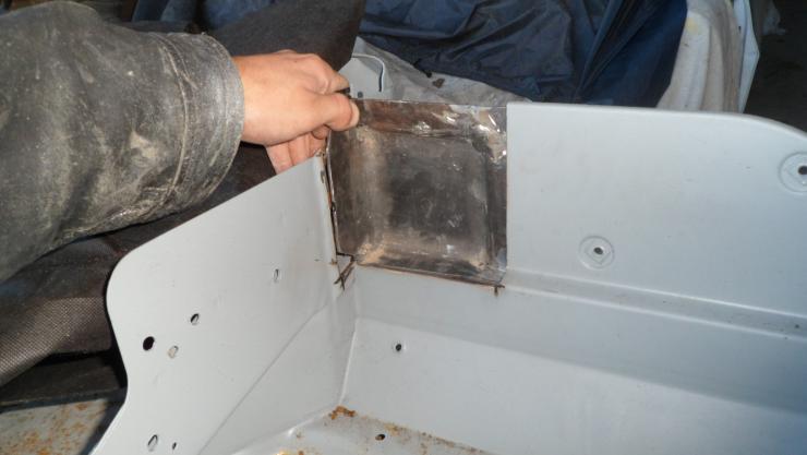

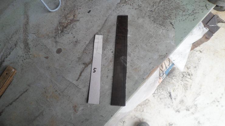

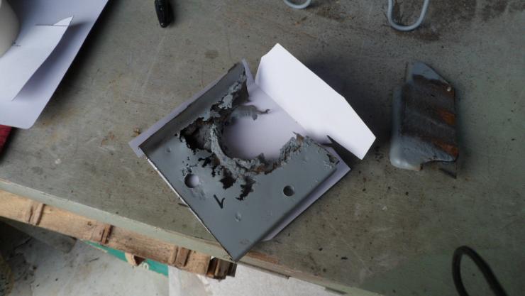

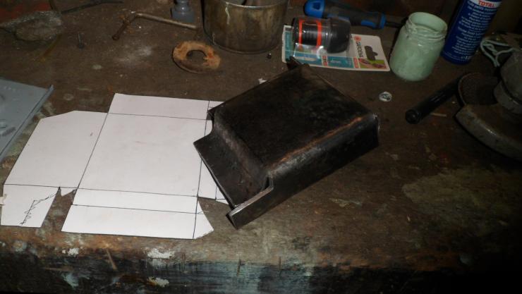

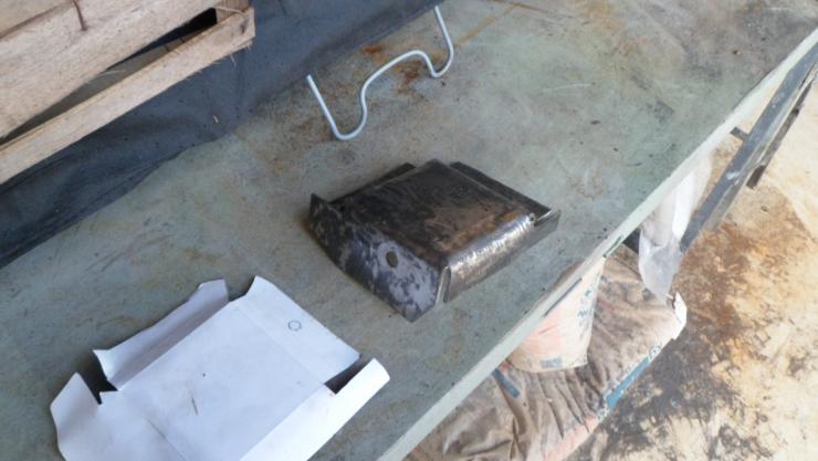

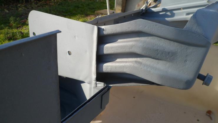

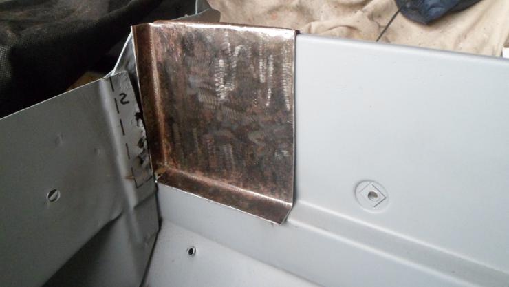

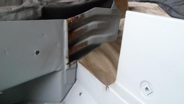

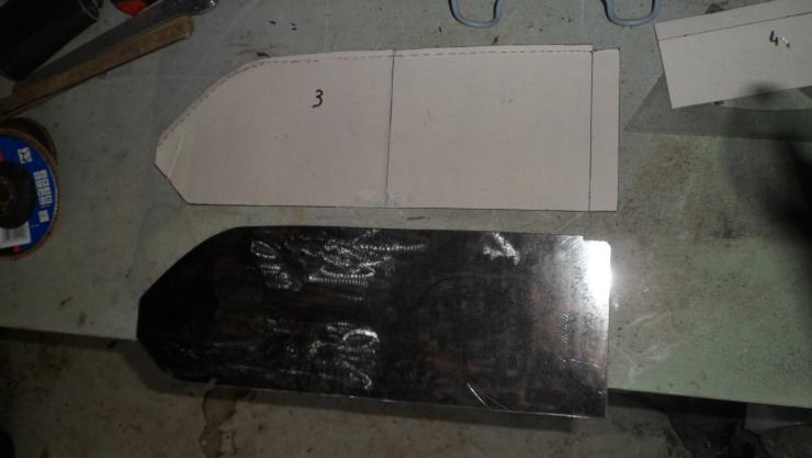

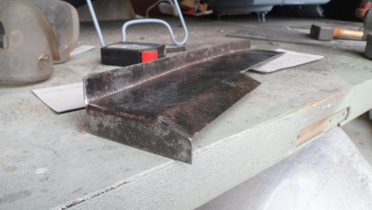

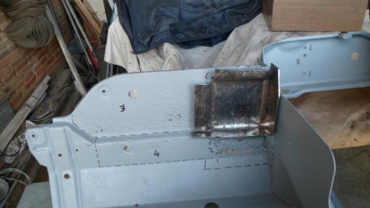

sebastien 01 Posté(e) le 6 novembre 2016 Auteur Signaler Posté(e) le 6 novembre 2016 bonsoir , voila la suite des travaux de ce week end . j'ai découper et former les tôles pour les deux coté de la face avant , il me restera a faire les tôles de support des sillent bloc qui est avec une tôle plus épaisse ( 2.5mm ) . je commencerai par le coté le moins abimé pour avoir le modèle pour l'autre coté . et j'ai une petite question , avant que je fasse les deux support de silentbloc en 2.5 mm , est ce que cette pièce est en vente ou il faut la refaire ? ( la pièce entouré sur la dernière photo ) . merci Citer
Patrick 30 Posté(e) le 6 novembre 2016 Signaler Posté(e) le 6 novembre 2016 Je ne sais pas si tu pourras acheter juste cette pièce : en attendant tu avances bien. Bravo ! Citer
sebastien 01 Posté(e) le 6 novembre 2016 Auteur Signaler Posté(e) le 6 novembre 2016 ok je verrais bien , et merci ! Citer

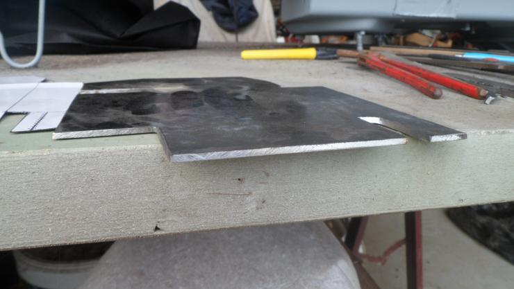

CAN-AM Posté(e) le 7 novembre 2016 Signaler Posté(e) le 7 novembre 2016 2.5 mm d'épais ce n'est pas un peu trop ? Car à former à froid ce n'est pas de la tarte. Citer

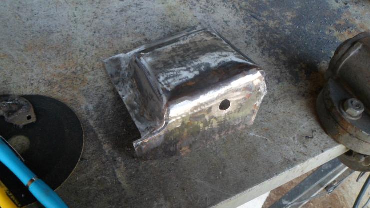

sebastien 01 Posté(e) le 7 novembre 2016 Auteur Signaler Posté(e) le 7 novembre 2016 bonsoir , non j'ai mesurer deux fois l'épaisseur de cette pièce et c'est bien du 2.5 mm . c'est bien épais en effet mais en même temps c'est un support de caisse ( enfin de sillent bloc ) ,et oui en effet ça ne vas pas être facile a former une telle épaisseur :/ , c'est pour cela que j'avais demander si cette pièces était en refabrique . merci Citer
CAN-AM Posté(e) le 7 novembre 2016 Signaler Posté(e) le 7 novembre 2016 Regarde chez eux : https://www.opgi.com/restoration-parts-catalog-skylark-gs-gsx.asp Citer
blade82 Posté(e) le 7 novembre 2016 Signaler Posté(e) le 7 novembre 2016 Si ça t'intéresse j'ai une plieuse qui peut pliée de la tôle en 6 mm maxi sur 3 mètres. Tu m'appelles si tu en a besoin. Citer
sebastien 01 Posté(e) le 8 novembre 2016 Auteur Signaler Posté(e) le 8 novembre 2016 bonjour a tous , merci pour le liens can-am , il y a en effet pas mal de pièces mais je n'ais pas vue celle que j'ai besoin mais un site a garder sous le coude . et merci a toi aussi blade , je vais d'abord me renseigner pour voir si il y a vraiment pas de refabrique et sinon je te tiendrai au courant si j'ai besoin de ta plieuse . Citer

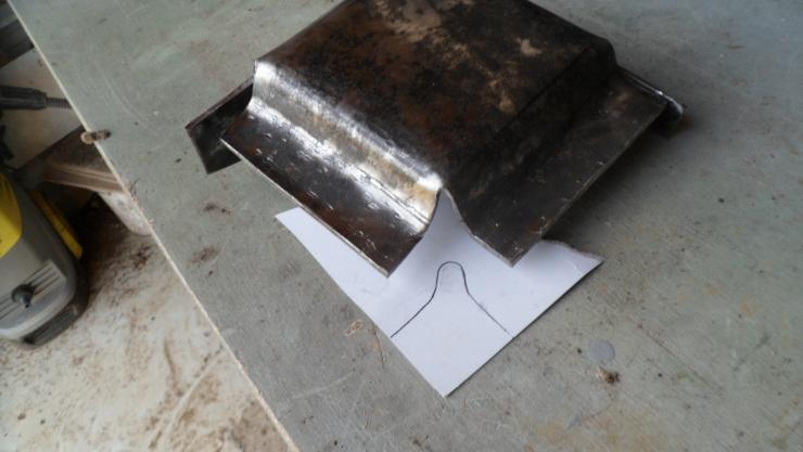

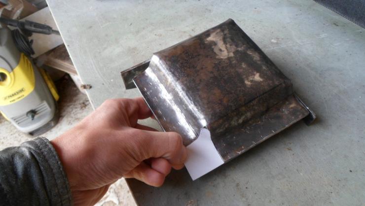

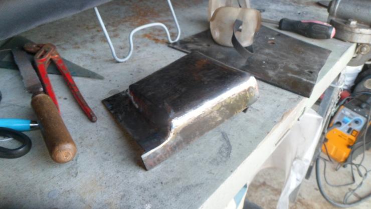

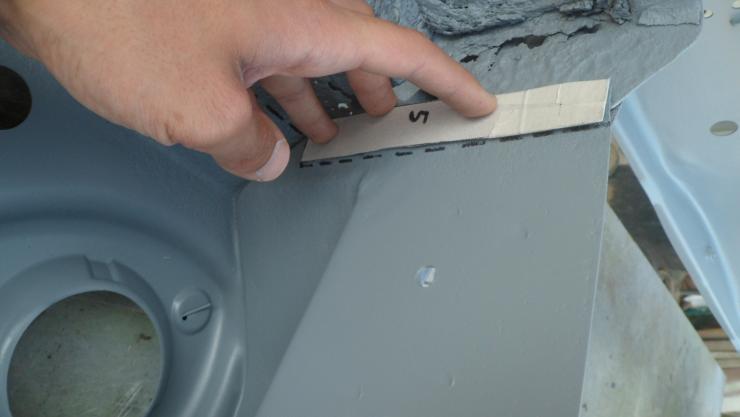

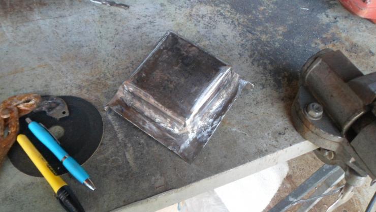

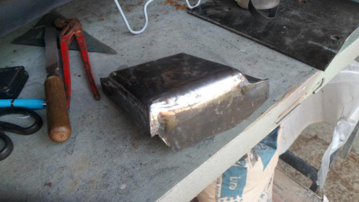

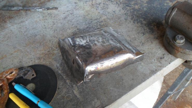

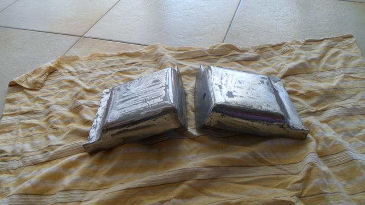

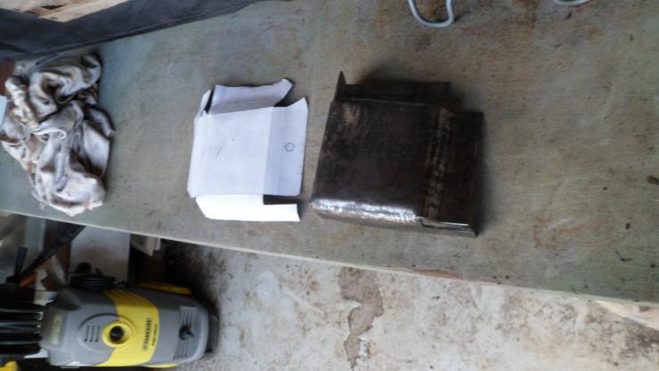

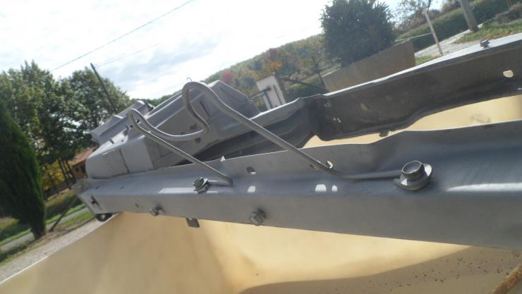

sebastien 01 Posté(e) le 27 novembre 2016 Auteur Signaler Posté(e) le 27 novembre 2016 bonsoir , voila quelque nouvelle de ce week end . j'ai fini un support et en effet ce n'ais pas de la tarte avec cette épaisseur . normalement le week end prochain je fait le deuxième . Citer

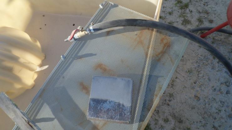

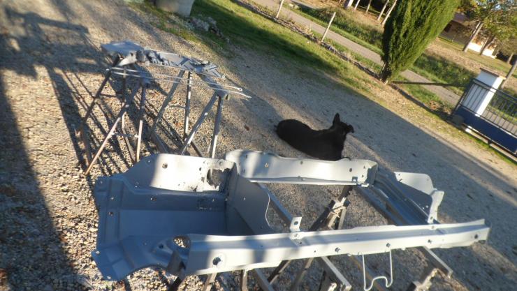

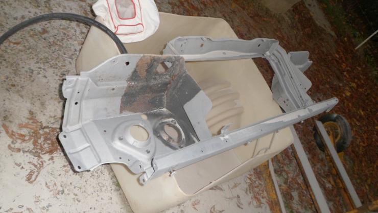

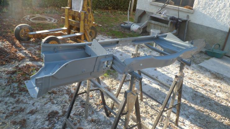

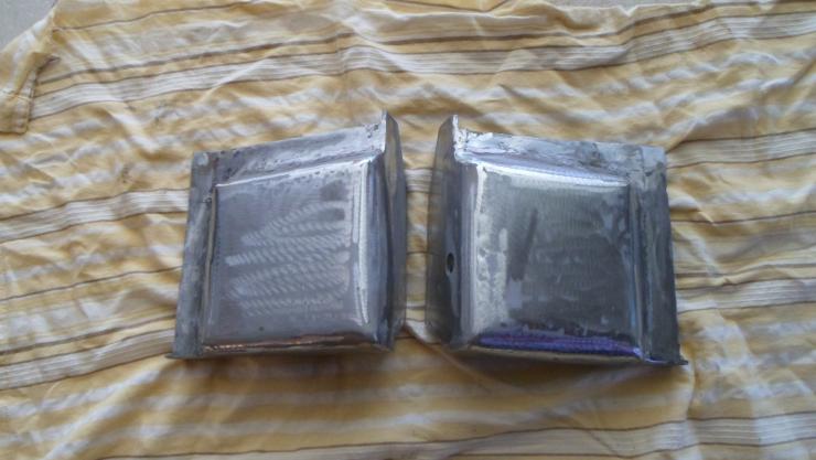

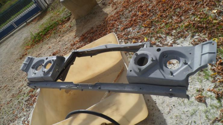

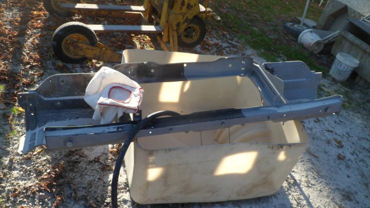

sebastien 01 Posté(e) le 18 décembre 2016 Auteur Signaler Posté(e) le 18 décembre 2016 bonjour a tous , voila quelques nouvelles des travaux . j'ai fini le deuxième support de caisse , j'ai ensuite sabler tout le reste de pièces ainsi qu'une petite partie de la face avant . la prochaine étape serra de les passer en apprêt phosphatant et de souder l'ensemble . Citer

sebastien 01 Posté(e) le 19 décembre 2016 Auteur Signaler Posté(e) le 19 décembre 2016 merci a vous oui déjà ce modèle et pas courant puis en plus en très bon état ^^ ,et si en plus cette pièce et dans le même état que la mienne ^^ j'en est vu deux et qu'une comme la mienne , un cabriolet a 19000 et une comme moi a 15000 , bien sur il y a encore plein de site de vente , d'autre pays... mais je préfère refaire mes pièces , comme sa je vois comment c'est fais , j'apprend le travail , et aussi l'autosatisfaction du travail et de l'encouragement aujourd'hui j'ai apprêté les pièces , si la météo de demain est clémente , je soude l'ensemble ou une bonne partie du moins . je mettrai des photos dans la semaine , j'ai aussi commander les caoutchouc ... (les pièces d'usures ) pour le train avant . d'après le garage qui me fournie les pièces , c'est pas facile du tout pour certaine pièces a trouvé :/ , il faut donc ce débrouiller a arrangé la pièces d'origine ou quand c'est possible avoir du neuf . Citer
