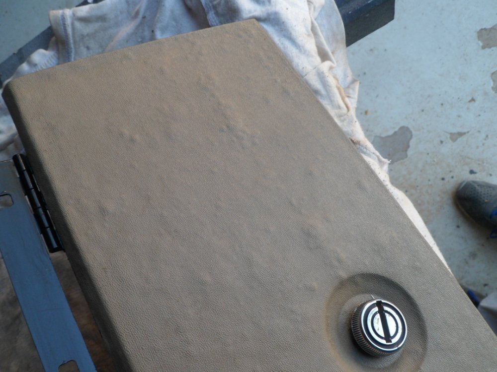

sebastien 01 Posté(e) le 10 juillet 2022 Auteur Signaler Posté(e) le 10 juillet 2022 Ensuite je me suis occupé de la porte de la boite a gant On peut voir que les anciens propriétaire avait fait recouvrir cela avec du tissus , surement pour un cache misère Et en effet c'est bien pour cacher quelque chose Enlèvement du tissus et nettoyage du simili d'origine Ils avaient fait recouvrir cette porte de tissus parce qu’il y a beaucoup de cloque sous le simili , soit la colle qui lâche ou le support métallique qui a rouillé et crée des cloque sous le simili . A nettoyé le simili , j'en ai profité pour nettoyer celui du compartiment de l'allume cigare , et c'est pareil Donc question a ce sujet , quelle est la solution ? enlever le simili d'origine qui est encore souple pour arrangé le support de dessous et re collé le simili ? ( je ne sais pas si c'est faisable ) , ou d'autre idée ? Merci Citer
Phil Posté(e) le 11 juillet 2022 Signaler Posté(e) le 11 juillet 2022 Il y a 9 heures, sebastien 01 a dit : il y a beaucoup de cloque sous le simili , soit la colle qui lâche ou le support métallique qui a rouillé et crée des cloque sous le simili . Wala Il y a 9 heures, sebastien 01 a dit : quelle est la solution ? enlever le simili d'origine qui est encore souple pour arrangé le support de dessous et re collé le simili ? ( je ne sais pas si c'est faisable ) Mettre du simili neuf de la même couleur. Tu ne vas pas recoller un truc plein de morceaux de colle derrière... ça se trouve assez facilement dans les magasins de tissu (s'ils n'ont pas la bonne couleur, ils auront une adresse de fournisseur à te donner), ou chez un sellier. sebastien 01 1 Citer
sebastien 01 Posté(e) le 11 juillet 2022 Auteur Signaler Posté(e) le 11 juillet 2022 il y a 13 minutes, Phil a dit : Wala Mettre du simili neuf de la même couleur. Tu ne vas pas recoller un truc plein de morceaux de colle derrière... ça se trouve assez facilement dans les magasins de tissu (s'ils n'ont pas la bonne couleur, ils auront une adresse de fournisseur à te donner), ou chez un sellier. A d'accord merci , je décollerai donc le simili ( si je peut par ce que je vient de voir que c'est une seule pièces comme une " coiffe " ) pour pouvoir réparer le support , et j’emmènerai le simili a un sellier nono63000 1 Citer
