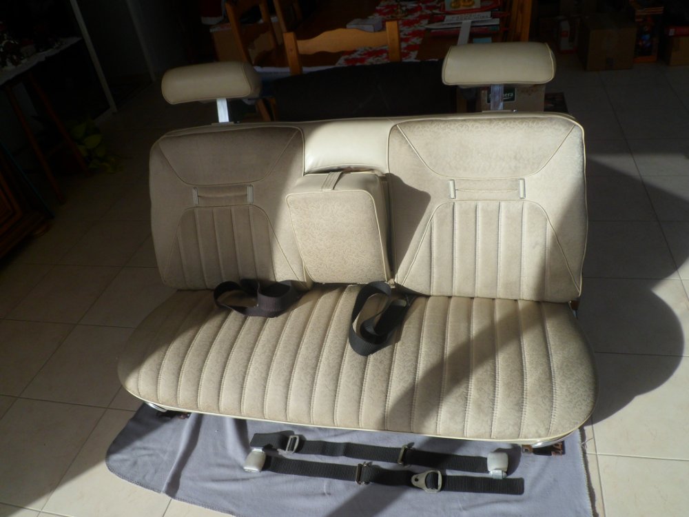

Le 29/11/2022 à 19:23, sebastien 01 a dit :
Puis la banquette terminé , il ne faut pas oublié que le tissus date de 1969 , il est bien revenu mais il ne sera pas parfait a quelques endroits , mais globalement pour de l'origine de 69 c'est bien :)
Effectivement elle a l'air bien pour son âge !!!!!!!!!!!! Elle donne envie de s'y assoir !  :super:
il y a une heure, benes67 a dit :
Merci a toi ! :) , il y a eu quand même un peu de temps a passé dessus en nettoyage mais elle est bien revenue oui :) , et très confortable aussi :)
