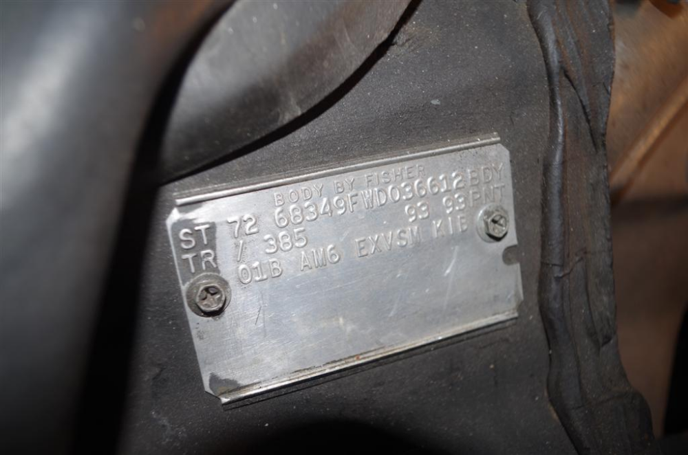

deville72 Posté(e) le 31 août 2023 Signaler Posté(e) le 31 août 2023 On avait déjà causé de ce problème de toit. La mienne est de la même couleur partout et ça se lit sur la body plate dans la baie moteur. La référence de la peinture se lit par son numéro. Si celui est répété 2 fois cela signifie que l'auto est de la même couleur partout (toit et caisse). Donc pas de bi ton sans toit vinyle. En tous cas c'est comme ça sur ma cad: 93 = Palomino firemist et 2 fois comme ci dessous = pas de toit vinyle. Ce doit être à peu près similaire pour touts les GM de cette époque ? sebastien 01 1 Citer
sebastien 01 Posté(e) le 31 août 2023 Auteur Signaler Posté(e) le 31 août 2023 Il y a 6 heures, deville72 a dit : On avait déjà causé de ce problème de toit. La mienne est de la même couleur partout et ça se lit sur la body plate dans la baie moteur. La référence de la peinture se lit par son numéro. Si celui est répété 2 fois cela signifie que l'auto est de la même couleur partout (toit et caisse). Donc pas de bi ton sans toit vinyle. En tous cas c'est comme ça sur ma cad: 93 = Palomino firemist et 2 fois comme ci dessous = pas de toit vinyle. Ce doit être à peu près similaire pour touts les GM de cette époque ? Il me semble que moi c'était la même chose que toi sur la plaque constructeur , mais quand il nous semble d'étre sur de quelque chose , c'est pas facile de changer d'idée . Et comme depuis le début j'imaginé ma Buick avec le toit blanc pensant qu'elle était comme ça d'origine , ben je l'ai faite comme ça . Sa teinte d'origine " Trumpet gold poly " et le toit en blanc cassé comme la teinte du toit vinyl si elle l'avait eu . Pour quelqu'un qui veut de l'origine c'est pas cohérent , mais je suis quand même content de mon choix Gilles 1 Citer
