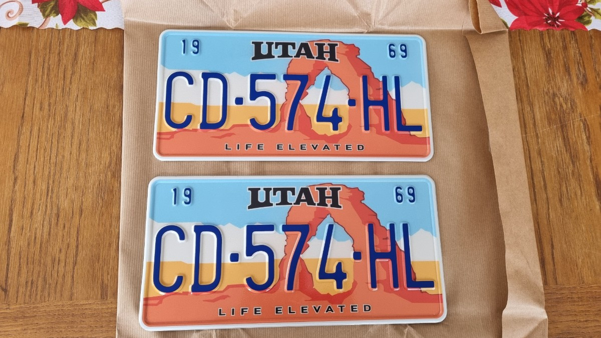

Bonsoir , vendredi soir c'étais mon anniverssaire et mes parrent et mon frére mon fait de beau cadeau ( ils on contribué pour les plaques , et aprés leur avoir dit que je ne l'avais pas , ils mon offert ce beau manuel :) ) .
Manuel d'époque " Chassis Service Manual All Series " pour Buick 69 :)
Et les nouvelles plaques immatriculation pour ma Buick :)

Super cadeaux d'anniversaire ! Les plaques sont trop bien :super:

Il y a 9 heures, benes67 a dit :
Merci benes67 ! Oui je suis content , j'ai été gâté ! :)
