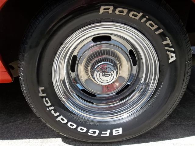

Hugo Posté(e) le 22 juillet 2014 Signaler Posté(e) le 22 juillet 2014 Bonjour à tout le monde. J'espère ne pas faire un sujet doublons, j'ai un peu regardé sur le forum mais quelque chose m'échappe. J'ai un peu de difficulté à comprendre comment ceci est possible : "7" rally wheels on the front with 8" rally wheels and 295 x 50 T/A's on the rear" j'ai bien en compris que c'était un 295x50 R15 au vu de l'explication et de la photo, mais je ne comprend pas ceci : http://www.pneus-online.fr/equivalence-des-pneus-conseils.html J'en ai déduit que le 8" dans la phrase en anglais était la largeur de la jante, je me trompe ? Donc dans ce cas, comment est-ce possible de monter un pneu si large dessus. Merci de vos conseils. Hugo Citer
Phil Posté(e) le 22 juillet 2014 Signaler Posté(e) le 22 juillet 2014 295 c'est la largeur de la bande de roulement. Cette largeur est en général bien supérieure à la largeur de la jante elle-même . Exemple, les Mustang 1gen ont d'origine des jantes de 5,5" (140 mm) de large. La largeur de bande d'origine est 175, mais la dimension compatible actuelle est 195/75 et beaucoup montent du 205/70 (plus facile à trouver). On se préoccupe en général de mettre des jantes plus larges (et de passer en 15" par la même occasion) quand la largeur de bande dépasse le 215 . Citer
Hugo Posté(e) le 22 juillet 2014 Auteur Signaler Posté(e) le 22 juillet 2014 295 c'est la largeur de la bande de roulement. Cette largeur est en général bien supérieure à la largeur de la jante elle-même . Ok, ça j'avais bien assimilé maintenant ma question est : puis-je monter des pneus moins larges sur la jante de 8" en prenant par exemple les indications données sur ce site http://www.pneus-online.fr/equivalence-des-pneus-conseils.html Parce qu'un boudin en 295, ça pique niveau tarif ! et ce n'est peut-être pas facilement trouvable ? Après je pose cette question uniquement par soucis de compréhension, je n'ai pas besoin de changer le pneus, la voiture est toujours au US par ailleurs. Citer
Phil Posté(e) le 22 juillet 2014 Signaler Posté(e) le 22 juillet 2014 Non, tu peux mettre des pneus plus "trouvables" genre 225 ou 235. Citer
Hugo Posté(e) le 22 juillet 2014 Auteur Signaler Posté(e) le 22 juillet 2014 Non, tu peux mettre des pneus plus "trouvables" genre 225 ou 235. Je pense que tu voulais écrire "Oui" Merci du tuyau Citer
Phil Posté(e) le 22 juillet 2014 Signaler Posté(e) le 22 juillet 2014 Je voulais dire "non, il n'y aura pas de problème" En même temps, ya pas que moi qui ne suis pas très clair Comment est-ce possible de monter un pneu si large dessus. Ma question est : puis-je monter des pneus moins larges sur la jante de 8" Citer
Hugo Posté(e) le 22 juillet 2014 Auteur Signaler Posté(e) le 22 juillet 2014 Je trouve au contraire avoir été clair, le site donne ces informations : 8,0 Pouces 215 mm - 225 ou 235 mm - 245 mm Je me demande donc, comment-est ce possible de monter des pneus si larges ? (295 montés actuellement sur la voiture en question) Ce à quoi tu as parfaitement répondu. J'ai ensuite demandé si je pouvais monter des pneus moins larges car moins cher ? Ce à quoi tu as répondu ce que je voulais entendre : c'est possible ! Bref beaucoup d'écrits pour pas grand chose, je peux mettre du 235 sur en jante en 8", c'est le principal ! Merci encore et désolé si je n'ai pas été suffisamment clair Citer
Phil Posté(e) le 22 juillet 2014 Signaler Posté(e) le 22 juillet 2014 No problemo Il est possible que le site en question donne seulement les tailles "homologuées", et pas tout ce qu'il est possible de monter Citer
