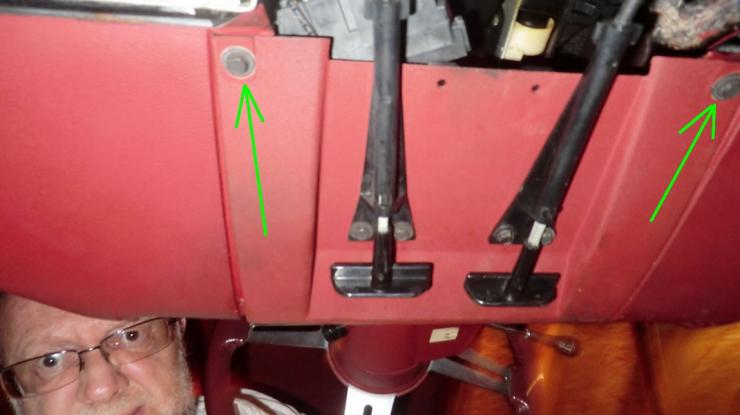

bru301 Posté(e) le 28 juillet 2014 Signaler Posté(e) le 28 juillet 2014 certains amateurs de cette génération pourrout sans doute t'aiguiller. . J'arrive..... Pour le cache sous la colonne de direction, juste 2 vis 6 pans de 7 ( au bout des flèches sur le cliché ) et c'est tout . Sur une Phoenix il me semble bien que tu n'as même pas à t'enquiquiner la vie avec les tirettes de ventilation..... Pour ce qui est de la souplesse, tu n'as qu'a voir ma ganache rien que pour prendre une simple photo et tu comprendras la suite..... :D Citer
