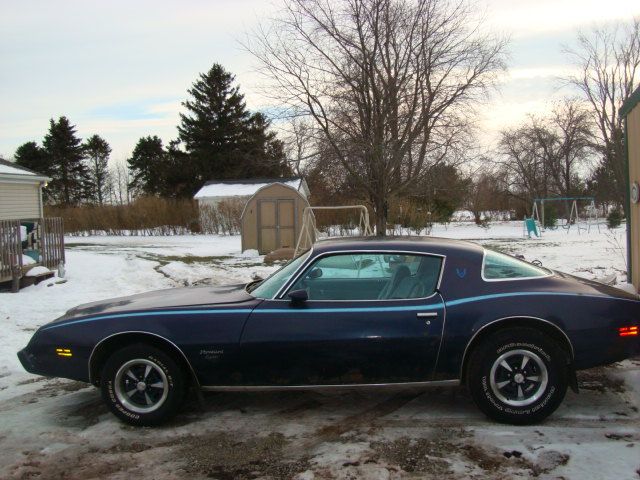

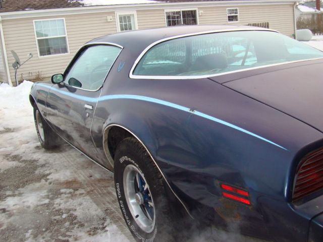

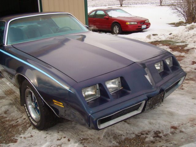

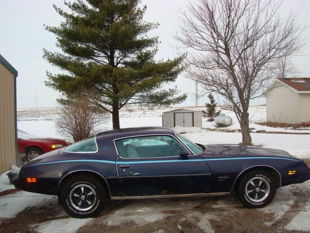

Raptor Posté(e) le 7 août 2014 Signaler Posté(e) le 7 août 2014 Elle est pas mal du tout dis donc ! Elle a l'air très propre et totalement d'origine. Le pont doit être un 2.56 standard. J'ai repéré quelques options inhabituelles sur des modèles de base (ce n'est pas une Esprit comme je le pensais), les essuis glace à impulsion, la colonne réglable, les jantes Rally II, les chromes d'arches de roues, les chromes de vitres de portes et du capot. Elle a le compteur 200km/h, les feux avec clignos oranges, exactement comme mon ancienne Esprit. Le seul truc bizarre c'est le volant, c'est le volant de l'intérieur Deluxe des Esprit, c'est bizarre qu'il soit dans un intérieur standard. Mais je crois que la partie centrale avec le faux bois et le klaxon est interchangeable entre les deux volants. C'est marrant le switch sous la console centrale, j'ai eu exactement le même dans l'Esprit mais pas à cet endroit. Citer
Erifer Posté(e) le 8 août 2014 Auteur Signaler Posté(e) le 8 août 2014 Raptor oui ça s'annonce plutôt bien pour le moment, j'ai envie d'attaquer et en même temps je veux finir la tbird, cruel dilemme je sais pour la version de base j'ai décodé le vin vite fait quand j'ai réceptionné la belle par contre je ne savais pas pour les essuies glace, la colonne et le reste pour le volant tu crois que la partie centrale est démontable pour la remettre en config origine? question con pour la culture perso le switch sous la console je pense que c'est pour le feux de brouillard ar (mode belgique et moins de 30ans), concernant l'intérieur je ne vais pas faire grand chose, dépose de la moquette (si tu as des plans pour une neuve je suis preneur) nettoyage complet et poubelle de l'autoradio dépouillé, recoller le ciel de toit et basta dans le coffre le mano monroe c'est bien pour les suspensions a air??? mon plus gros problème reste le châssis et la rouille perforante la je vais avoir du taf tout en espérant ne pas découvrir de grosse merde derrière!!!!!!!!!! 1ere idée décapage du châssis traitement anti rouille et peinture ensuite les freins si le MC pisse le liquide comme indiqué par l'ex proprio est ce qu'il existe des pochettes de refections de MC la actuellement la voiture tourne vite au ralenti, mais tourne nickel vitesse enclenchée et j'aime pas du tout entendre un gros clac en passant en D, y a t'il un starter manuel planqué quelque part et a quoi servent les 2 commandes a tirette de chaque coté (ventilation??) Citer
Raptor Posté(e) le 8 août 2014 Signaler Posté(e) le 8 août 2014 Peu probable de trouver de la rouille perforante du côté du demi chassis, sauf du côté des six visses de fixation. J'ai déjà vu des chassis vraiment pourrave mais la voiture était à moitié enterrée dans une zone humide. Par contre là où ça pourri c'est plutôt le chassis soudé à la caisse, qui commence sous les plancher et qui va jusqu'aux fixation du pare choc arrière. Tape avec un tournevis tout du long. Oui sur les V6 il y a un starter électrique, il est fixé au carbu côté passager. Tu dois avoir un connecteur blanc branché avec un fil bleu. Pour les moquettes, y'a un mec au Pays Bas qui en vend : www.mikes-amp.nl Sinon sur tous les sites habituels il y a ce qu'il faut (Rockauto, Classic Industries,...) Citer
