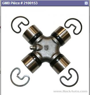

Phil Posté(e) le 7 août 2014 Signaler Posté(e) le 7 août 2014 une des coupelles (je sais pas comment ca s'appelle) avec la cage a aiguille qui vient se prendre dans les U est cassée, et l'était deja car j'ai retrouvé 2 aiguilles et pas de joint caoutchouc . S'il te faut trouver une coupelle, des aiguilles et un joint, autant changer directement le croisillon complet Surtout s'il a tourné avec des aiguilles manquantes... Citer

Phil Posté(e) le 9 août 2014 Signaler Posté(e) le 9 août 2014 Il faut savoir qu'en matières d'Américaines, l'unité c'est le pouce, et apprendre à oublier les mm. Si jamais il existait des croisillons en "27x82 mm", les coupelles rentreraient sans mal dans leurs U en 1"1/16 (26,9875 mm). Par contre, latéralement ils flotteraient dans les logements de l'arbre en 3"1/4 (82,55 mm). Et des "27x83", il faudrait les rentrer à la masse et les aiguilles ne dureraient pas bien longtemps (0,5 mm de contrainte sur un roulement c'est énorme). Le plus simple avec ce genre de pièce très sensible aux variations de dimensions (roulement, joint spi etc.) est de commmander directement la bonne pièce plutôt que chercher des équivalences en France si on ne veut pas se retrouver avec des pièces sur les bras. En revanche, on trouve facilement de la boulonnerie au filetage US en France. La remplacer par du métrique est parfois possible, mais c'est un cauchemar pour le prochain qui travaillera sur la voiture (en forçant pour dévisser une tête de 17mm avec la clé de 11/16" qui lui a servi pour les autres, il va l'arrondir direct). Citer
Comet72 Posté(e) le 9 août 2014 Signaler Posté(e) le 9 août 2014 Summit ou Rockauto, DHL Express, 4,50$ de pièce en ACDelco, livré lundi 7h00. Plug and play, monté en trois minutes. A un moment il faut arrêter de mesurer. Citer
Phil Posté(e) le 9 août 2014 Signaler Posté(e) le 9 août 2014 je suis pas inquiet, c'est pas un fusil, le 28/82 fera parfaitement l'affaire . C'est pas un fusil, mais une pièce de près d'un kilo qui peut tourner à 4000 tours/min. Pas grave, on est prêts à faire un n-ième sujet sur le thème "vibrations" Citer
