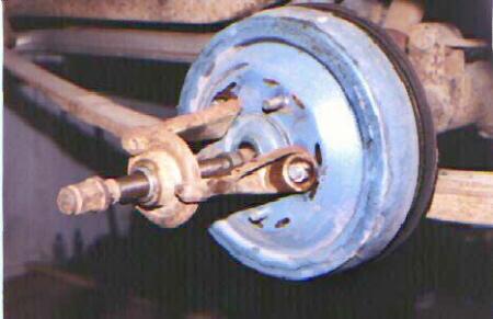

Phil Posté(e) le 17 août 2014 Signaler Posté(e) le 17 août 2014 (modifié) Avec un vrai bon extracteur, c'est ton tambour qui va casser, ou au moins se voiler. Il ne faut surtout pas attraper le tambour par l'extérieur. L'outil qui va bien ressemble à ça : En tapant "extracteur tambour" sur Google images, tu auras plein d'exemples - et aussi des exemples de gens qui attrapent les tambours par l'extérieur Il se peut que les garnitures soient trop écartées, voire collées. Le tambour tourne librement ? C'est sur la Dodge ? C'est un tambour AV ou AR ? Si c'est un AR, tu as desserré le frein à main ? Et si c'est un AV, il a un seul cylindre de freins ou deux (spécialité MoPar de l'époque) ? et tu as enlevé l'écrou central ? Modifié le 17 août 2014 par Phil Citer

Patrick 30 Posté(e) le 17 août 2014 Auteur Signaler Posté(e) le 17 août 2014 C'est l'AR, je n'ai pas de frein à main sur le tambour (boite auto) Oui j'ai connecté le mien sur les goujons, sur le même principe que la photo de phil Le tambour tourne normalement... Le GO 51 : je veux bien voir ton modèle, Phil : merci de la photo, j'en ai vu à env. 100 sur lbc ...pas donné Je vais voir si j,arrive â me faire prêter un chalumeau, en attendant....sinon je passerai à l'achat obligé Personne sur ma région aurait un exemplaire pour faire un essai ? En tout cas merci Citer

Le Go 51 Posté(e) le 18 août 2014 Signaler Posté(e) le 18 août 2014 L'extracteur que j'ai fait est sensiblement le même que celui rn photo mzis il est fixé sur tout les gougeons . Citer

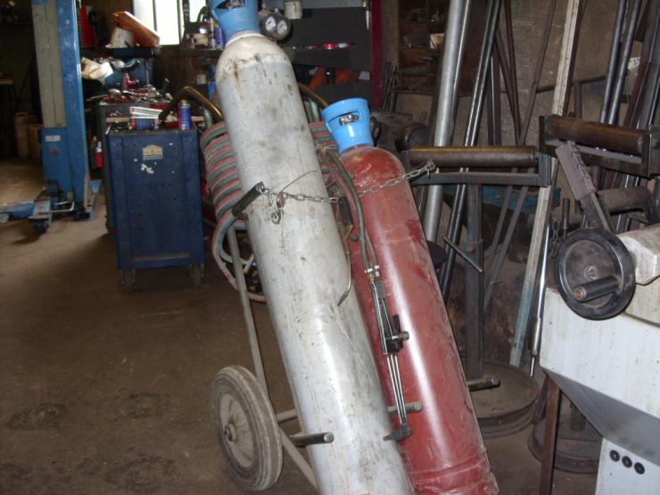

toun Posté(e) le 18 août 2014 Signaler Posté(e) le 18 août 2014 bonjour voici les outil que j ai utiliser pour la desoto un arrache une masse de 5 Kg et un chalumau j ai mis en pression l arrache j ai chauffer le centre du tambour au tour de la fusser (il faut laisser l ecrou) et mettre un coup de masse pour le choc sur la vis de l arrache Citer
Patrick 30 Posté(e) le 20 août 2014 Auteur Signaler Posté(e) le 20 août 2014 Voila C'est fait, j'ai maintenant un arrache Top : idem la photo de Phil, mais à 5 branches Il a fallu utiliser clé choc, et ensuite barre de 2 mètres, et à la masse chaque fois que je ne pouvais plus visser Au bout 1/4 h (c'est hyper long) ....clong ! OUF ! Si certains ont besoin sur ma région, j'en ai un now Merci, je vais commander joint spi arbre / frein Citer
