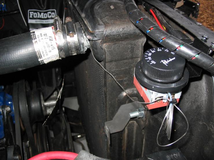

Olds 60's Posté(e) le 20 août 2014 Signaler Posté(e) le 20 août 2014 le plus simple est d'installer un système dans le genre, simple à installer sans modifications, juste la sonde à mettre dans la durit d'eau, réglable à la valeur souhaiter le gars à acheter le kit avec le ventilo chez parts + mais tu trouves la meme chose chez conrad par exemple pour 16€ : http://www.conrad.fr/ce/fr/product/551699/Thermostat-encastrable-0-120-C/?ref=detview1&rt=&rb=1 ensuite tu branches un voyant sur le contact et roule Citer
Cuda Posté(e) le 20 août 2014 Auteur Signaler Posté(e) le 20 août 2014 Très intéressant comme option Old's 60. Par contre la tige sonde semble très grande, ça gène pas pour le flux du liquide de refroidissement ? J'imagine aussi que ça dois beaucoup bouger, et qu'un moment le fil peu se sectionner. Citer

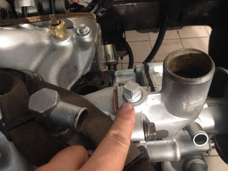

Cuda Posté(e) le 23 août 2014 Auteur Signaler Posté(e) le 23 août 2014 Je viens de voir ça au niveau du thermostat : Ne serait-ce pas un emplacement pour une sonde ? Citer
Phil Posté(e) le 24 août 2014 Signaler Posté(e) le 24 août 2014 Oui, tu peux en mettre une autre là . Citer
Cuda Posté(e) le 24 août 2014 Auteur Signaler Posté(e) le 24 août 2014 Parfait, je vais utiliser cet emplacement ! Merci pour votre aide Citer
