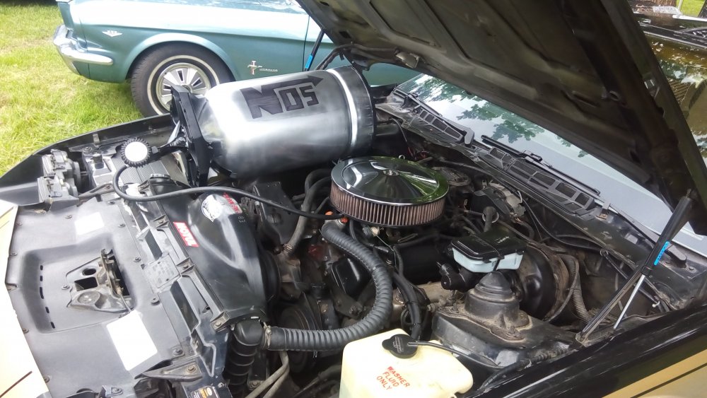

vigo Posté(e) le 8 juillet 2018 Auteur Signaler Posté(e) le 8 juillet 2018 aller vite fait en passant, un reste du we vallon: The Lion King 1 Citer

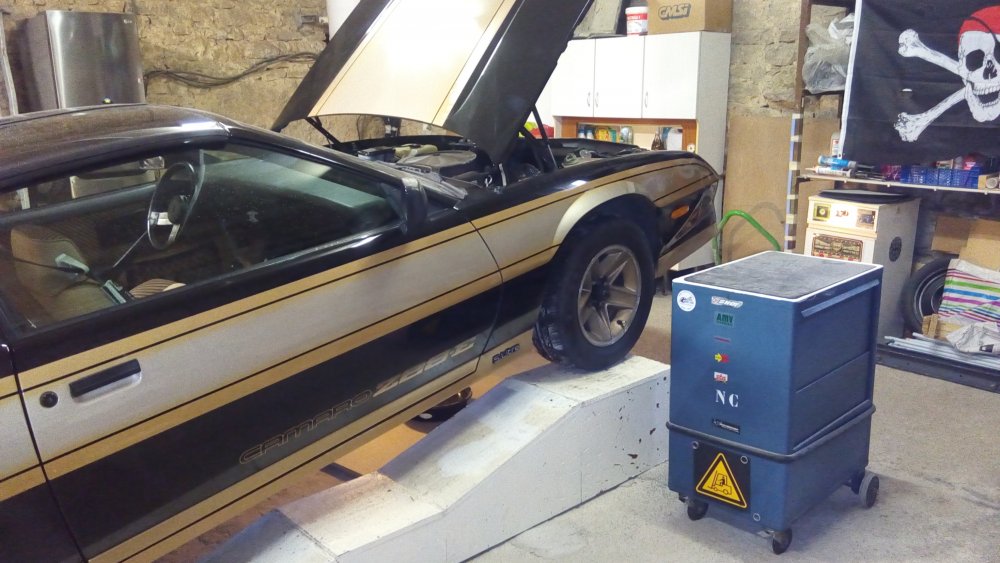

vigo Posté(e) le 8 juillet 2018 Auteur Signaler Posté(e) le 8 juillet 2018 Et pis celle la aussi, un petit clin de zieu à mon beauf qui m'a fabriqué de belles rampes sur mesure, histoire de bricoler alèse! HAGUYGOU 1 Citer
stalker Posté(e) le 18 septembre 2018 Signaler Posté(e) le 18 septembre 2018 Fabuleuses ces rampes je suis jaloux ! Citer
HAGUYGOU Posté(e) le 18 septembre 2018 Signaler Posté(e) le 18 septembre 2018 (modifié) Le 08/07/2018 à 18:07, vigo a dit : Et pis celle la aussi, un petit clin de zieu à mon beauf qui m'a fabriqué de belles rampes sur mesure, histoire de bricoler alèse! Il y a 10 heures, stalker a dit : Fabuleuses ces rampes je suis jaloux ! +1, C'est du béton? N'est-ce pas? Par contre, elle doit être difficilement déplaçable forcément si c'est du béton. Est-ce qu'il serait possible d'avoir dimensions afin éventuellement... des copier. En tout cas, tu peux féliciter ton beauf, c'est vraiment du beau travail! C'est propre!! Modifié le 19 septembre 2018 par HAGUYGOU Citer
stalker Posté(e) le 18 septembre 2018 Signaler Posté(e) le 18 septembre 2018 Je dirais plutôt du bois ? Citer
saintseya Posté(e) le 18 septembre 2018 Signaler Posté(e) le 18 septembre 2018 Je pense aussi mais ossature métallique en dessous Citer
HAGUYGOU Posté(e) le 19 septembre 2018 Signaler Posté(e) le 19 septembre 2018 Il y a 6 heures, stalker a dit : Je dirais plutôt du bois ? Il y a 6 heures, saintseya a dit : Je pense aussi mais ossature métallique en dessous Autant pour moi, je n'avais pas zoomé sur la photo. Effectivement, on dirait bien du bois. Je suppose, une ossature avec un placage au-dessus. J'ai déjà pensé auparavant à faire quelque chose comme cela en bois (étant un ancien charpentier). Est-ce bien stable? Mais franchement, on dirait du béton sans zoomer surtout avec les petites taches qui ressemblent de loin à des bulles. Chose qui ne serait pas compliqué à faire pour un maçon, après le problème, c'est pour les déplacer... Citer
CAN-AM Posté(e) le 21 septembre 2018 Signaler Posté(e) le 21 septembre 2018 Il y a aussi la version polystyrène si tu ton dos te fait mal, ou que tes bras ne sont pas suffisant Citer
deville72 Posté(e) le 21 septembre 2018 Signaler Posté(e) le 21 septembre 2018 Le 08/07/2018 à 18:07, vigo a dit : Et pis celle la aussi, un petit clin de zieu à mon beauf qui m'a fabriqué de belles rampes sur mesure, histoire de bricoler alèse! C'est pas pratique... rat rod 1 Citer

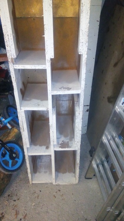

vigo Posté(e) le 2 octobre 2018 Auteur Signaler Posté(e) le 2 octobre 2018 Les rampes sont faites avec du mdf de récup, et peintes avec de la peinture qui à gelé, de récup aussi ! Ce qui peux expliquer l'aspect "granuloïde" qui ressemble à du béton.Les taches/bulles c'est de l'enduit phosphatant qui date de la session traitement dudsous, sachant que la rampe à droite sur la photo devait être à gauche lors de ladite session donc le côté extérieur était à l'intérieur, il c'est fait lui aussi traité... Vous me suivez? Ça pèse quand même pas loin de 40 kg pièce, donc pour les déplacer il faut les faire "marcher" lorsqu'elles sont débout. Elles sont hyper stables et méga solides (voir photo de l'intérieur), je ferais passer les cotes mais l'angle et la longueur du demi niveau est prévu pour la cam' donc pas sur que ce soit transposable à une autre caisse. Citer
