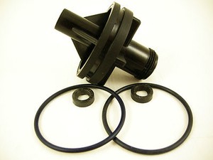

Alban42800 Posté(e) le 6 septembre 2014 Auteur Signaler Posté(e) le 6 septembre 2014 Dommage. Help : J'arrive pas à démonter le speedo sur ma thm200. J'ai retiré la fourchette, le speedo est en plastique noir. Avec une pince j'arrive à le faire tourner jusqu'à une butée mais pas à le tirer. Vu que c'est du plastique j'ai peur de le casser. J'en ai besoin pour la 350, à voir le nombre de dents mais au moins je pourrai boucher le trou. Citer
Pit Posté(e) le 6 septembre 2014 Signaler Posté(e) le 6 septembre 2014 Dégrippant, patience... C'est bien ce truc la qui bloque? C'est dispo en repro... Citer
Alban42800 Posté(e) le 6 septembre 2014 Auteur Signaler Posté(e) le 6 septembre 2014 Oui, il tourne mais ne sort pas. y a -t-il une encoche, un 1/4 de tour à faire ou autre truc qui le bloque ? Citer
Alban42800 Posté(e) le 7 septembre 2014 Auteur Signaler Posté(e) le 7 septembre 2014 Il a fini par sortir, il faut juste tirer. Enfin moi j'ai du pousser par l'intérieur en le faisant tourner par l'extérieur. Oui j'ai redémonté la moitié de la TH200 pour ça... Il se monte sur la 350 mais le pignon sur l'arbre n'est pas le bon bien entendu. Le pignon de la 200 a le bon nombre de dents mais ne passe pas sur l'arbre de la 350 et vice versa. Allez je vais commander ce pignon et le câble de kickdown Citer
